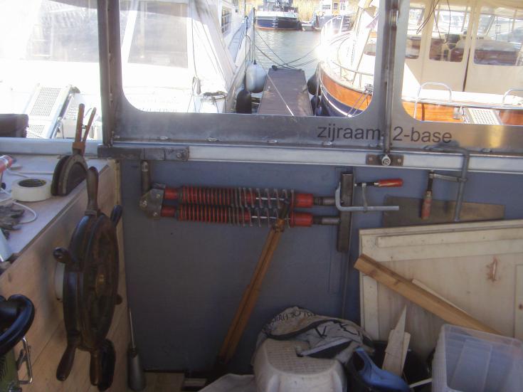

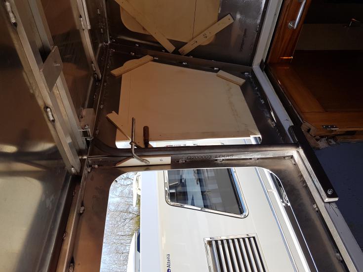

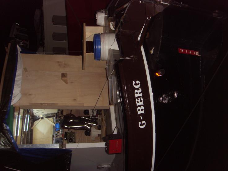

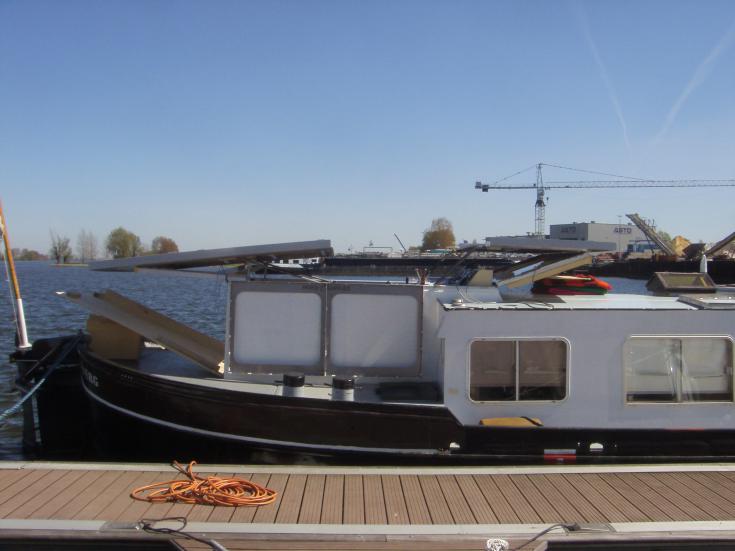

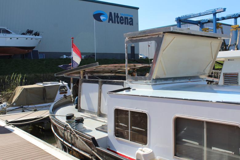

Voor het achterste dakdeel het scharnierstuk er al inzitten.
Word als alles klaar is vervangen voor een rvs deel, nu kunnen we ermee draaien.
Verder durven we weinig te doen, de tent klappert als een gek en de opbouw staat nog steeds te schudden.
Maar het is al 2 dagen droog dus toch een verbetering.
Nu moet de voorkant eerst klappen om daar de boel goed vast te zetten.
Toch nog even wachten op rustig droog weer.
Maar de ruimte is heerlijk, nu nog een paar ramen en we kunnen weg.
Gr Louis.

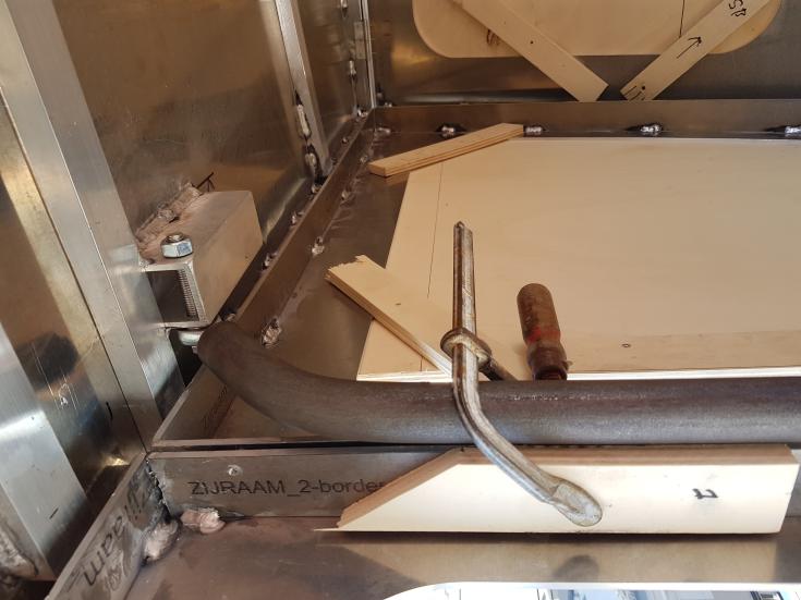

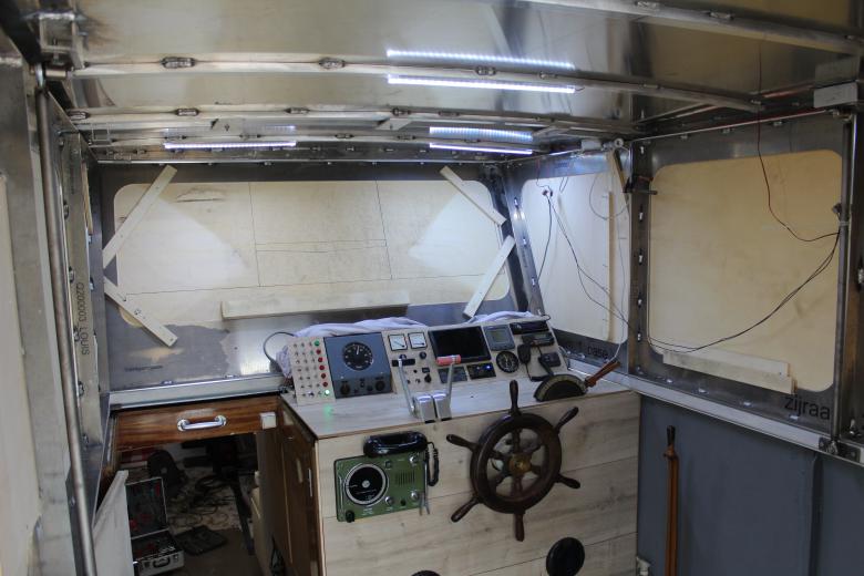

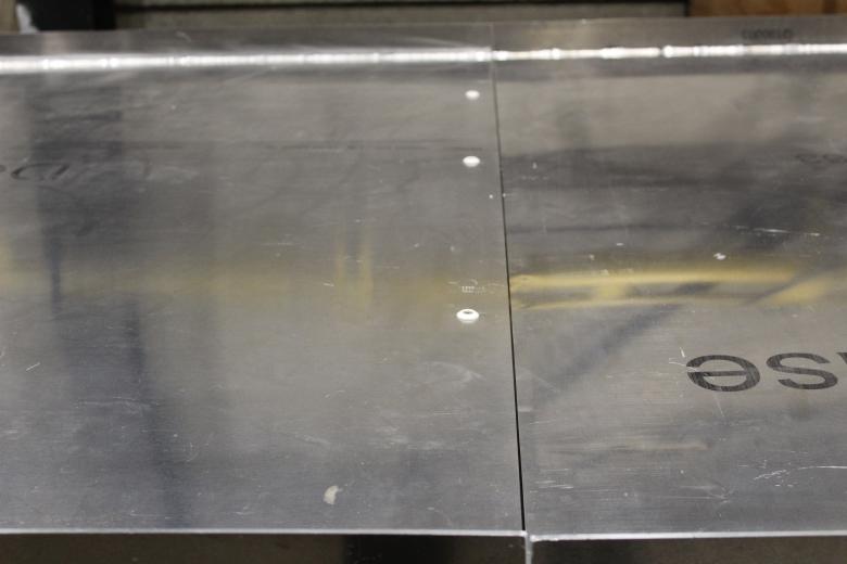

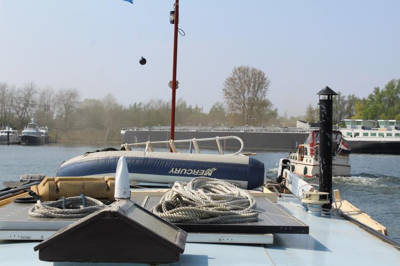

De lasser even aanboord gehaald, we zijn er nog niet.
De lievers aan het frame gelast.
Ook zou hij een pijpje van de uitlaat hechten zodat ik ermee verder kon.
Waarom de foto's zo graag dwars liggen weet ik niet, krijg ze niet zoals ik het wil.
Kwam er dus op neer dat hij het gelijk helemaal afgemaakt heeft.
Vanavond proef gedraait.
Nu zijn we dus fluister stil, voor het mooie iets te stil.
Gr Louis.

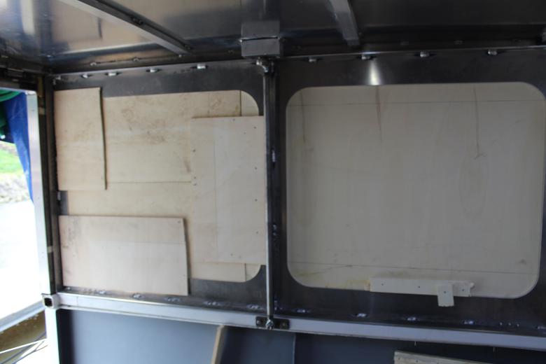

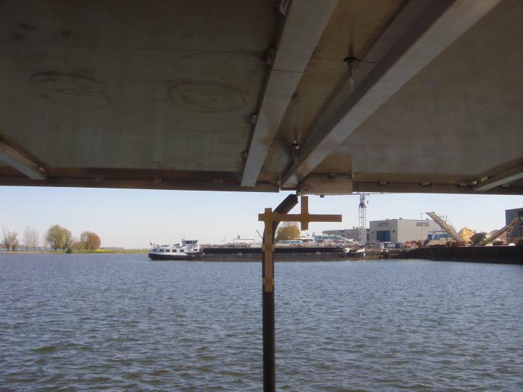

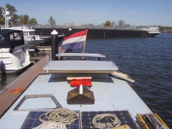

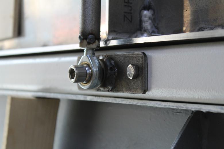

Effe oefenen, kijken of de scharnieren kloppen.
De derde keer was het goed, Nu het voordeel nog.
Gr Louis.
Gr Louis.

Voorlopig gaat het zoals we willen.

ziet er keurig netjes uit Louis gr Edorem
- Berichten: 1274
- Locatie: Hilversum
Om het te bedenken vind ik al knap,maar om het dan ook nog te maken,heel knap.
Gr René
Gr René
Gaaf om te zien dat het werkt.

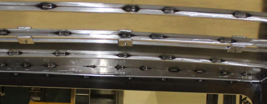

Een vraag uit nieuwsgierigheid; Hoe krijg je de liggende naad afgedicht?
Druk je hem daar in rubber of hoe of wat? Lijkt me dat daar altijd een beetje "muziek" in zit.
- Berichten: 389
- Locatie: Geertruidenberg

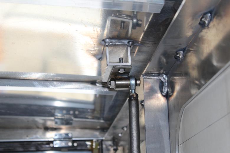

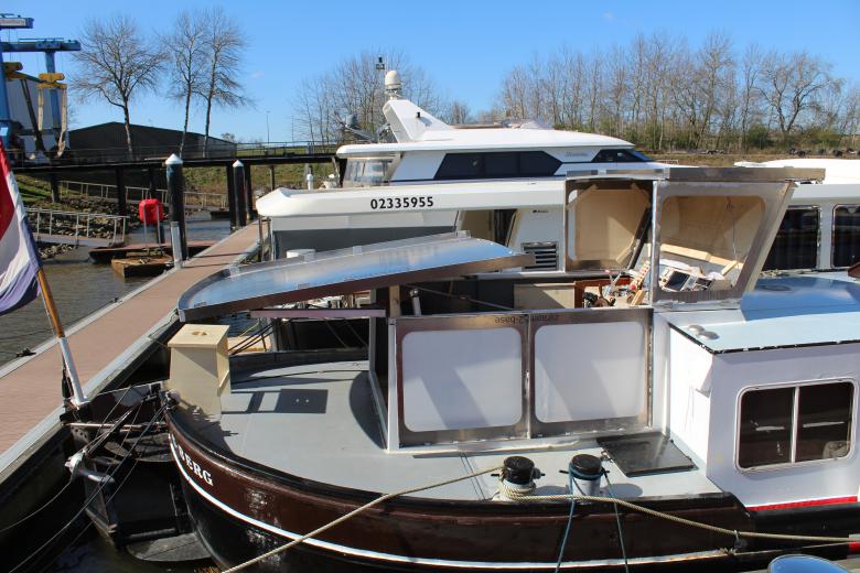

Onder de daknaad zit uiteraard een gootje.
Gootje zit aan het voorste deel.
In het achterste deel zit op een paar cm afstand zo'n zelfde profiel.
En daar zet je dan een drietal klampen over.
Vanaf de buitenkant.
Deze vanuit de binnenkant. Beetje uitvergroot maar moet nu zichtbaar zijn.
Nu nog zonder rubbertje met de dekwas al dicht.
En zo is zelfs 95 % van het naadje onbereikbaar voor regen of dekwas.
Gr Louis.

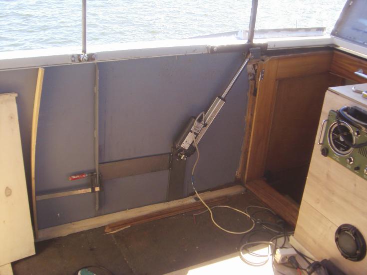

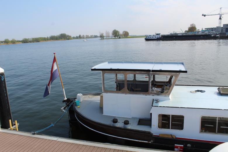

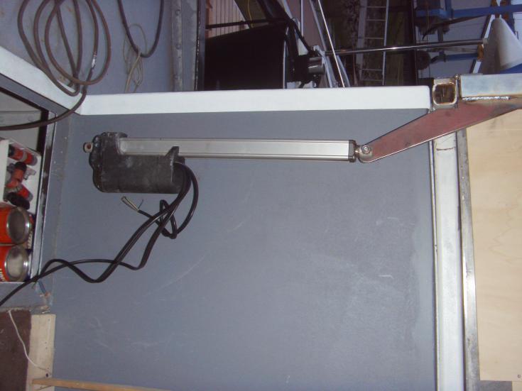

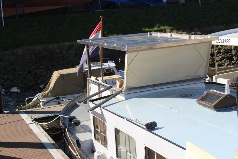

Nu bezig met de steunen- scharnierpunten van het voorste dakdeel.
De linak motor komt er onder te zitten en drukt op het eind omhoog.
Ook deze foto moet een kwartslag draaien, waarom het hier niet lukt is mij volkomen onduidelijk.
Blijft spannend om dadelijk de eerste keer de zaak plat te gooien.
Maar is nu wel lekker werken aanboord, zonnetje erbij en de wind is zo goed als weg.
Gr Louis.
Gr Louis.

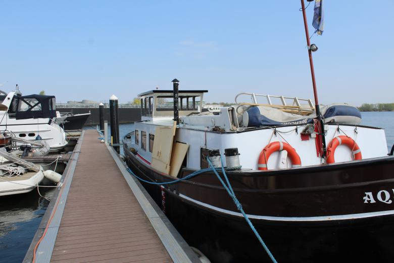

- Berichten: 389
We hebben de trukendoos helemaal open moeten trekken maar het gaat nu toch echt lukken.
Omdat we voor het voorstuk maar 1 motor hebben en aan sb de keuken gelijk onder het dek zit een beetje moeten toveren.
En over sb hebben we nu dit, toch een kleine 200 kg extra drukvermogen.
En dan ligt de boel plat.
Nog een kleine aanpassing maken en dan gaan we zonder ballast naar een doorvaarthoogte van 2.55 meter.
En nu gaan we nog een beetje verven, is er mooi weer voor.
Gr Louis.
Gr Louis.

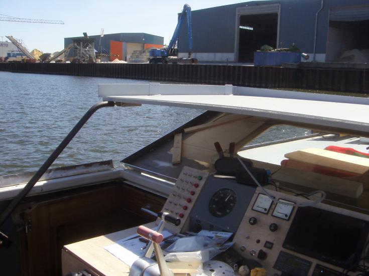

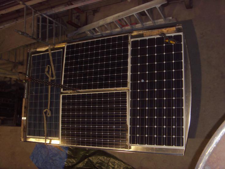

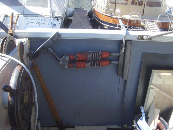

Gisteren is de planning prima gelukt, dak netjes in de lak.
Nu wilde ik vandaag de panelen erop leggen maar de wind is er ook weer.
Ze lagen al vastgebonden maar daar heb ik nog een touw bijgezet zo gaat het tekeer.

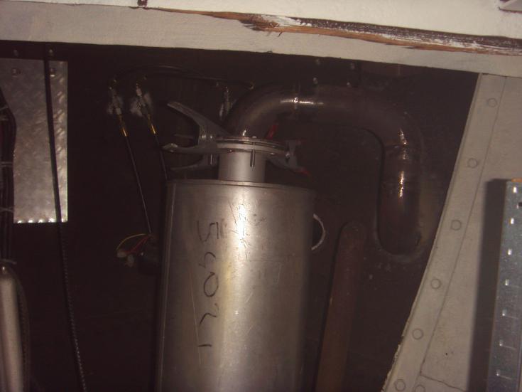

Gisteren nog wel een kleine proefvaart gehouden, was wel nieuwsgierig wat de demper nu eigenlijk doet.
Zit nog een oud stukje in de film om te vergelijken.
https://youtu.be/HMSN1NvFacg
En bij terugkomst in de haven te zien waarom onze schepen zo vuil zijn, recht voor de kop een crossterrein waar ze met hun tweewielers het zand losrijden.
De rest van de dag rust, kan ook geen kwaad.
Gr Louis.
