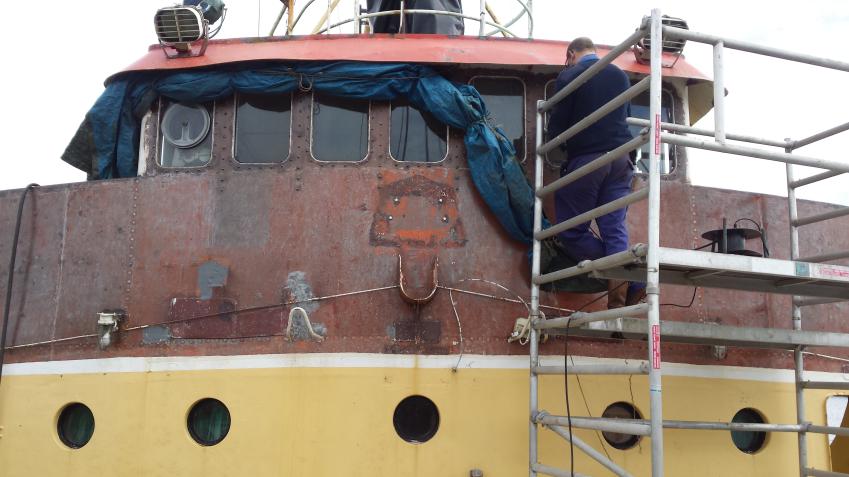

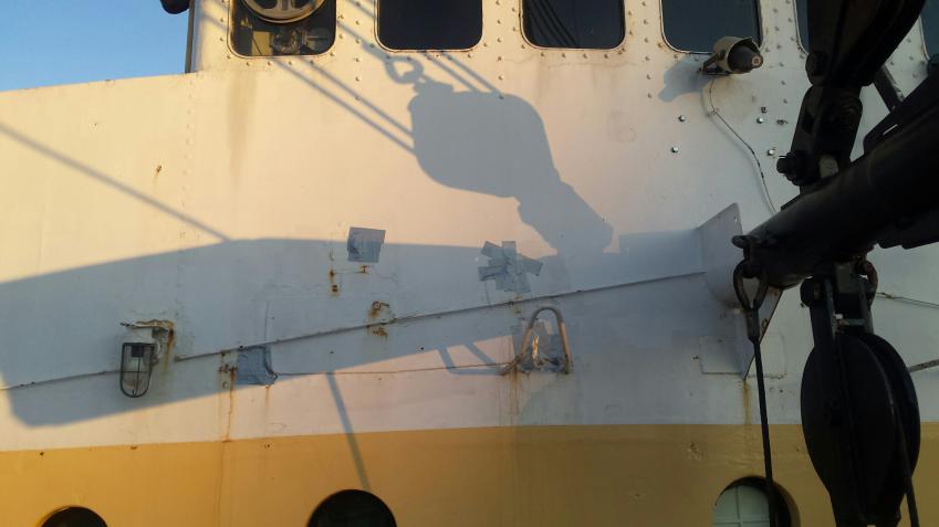

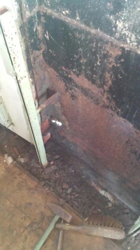

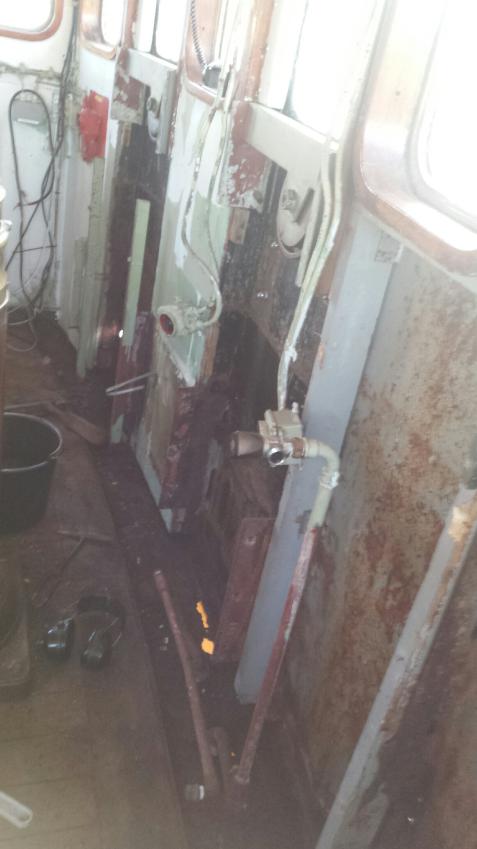

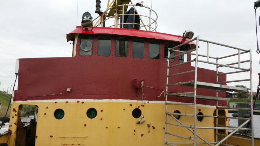

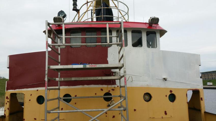

Afgelopen maanden druk bezig geweest met de lakkage op de brug. Gehele betimmering voorzijde van de brug er uit gesloopt en gelijk afgevoerd. Wat we tegen kwamen werden we niet echt vrolijk van. Na een paar dagen bikken heel wat slechte plekken tegen gekomen en tijdelijk met tape afgeplakt zodat er geen water kon binnen dringen. Afgelopen week eindelijk mbv een ervaren lasser de slechte delen er uit geslepen en nieuwe stukken staal pas geslepen en vast gelast. Na het lassen de gehele voorzijde van de brug kaal gerateld en alles goed getold om de laatste restjes verf weg te krijgen en alles in de owatrol gezet. Inmiddels zijn er alweer 2 lagen primer op de brug gezet en kunnen we komende week de eerste laag lak weg rollen zodat het er eindelijk weer een beetje netter uit gaat zien.

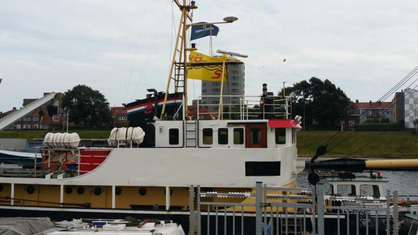

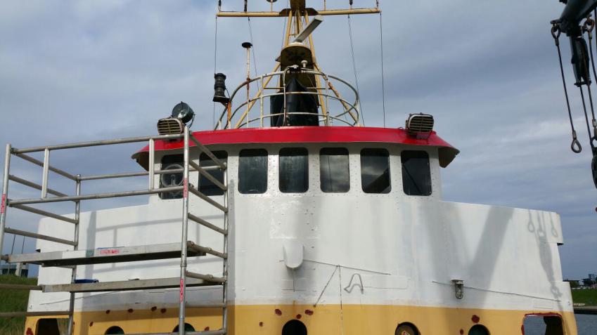

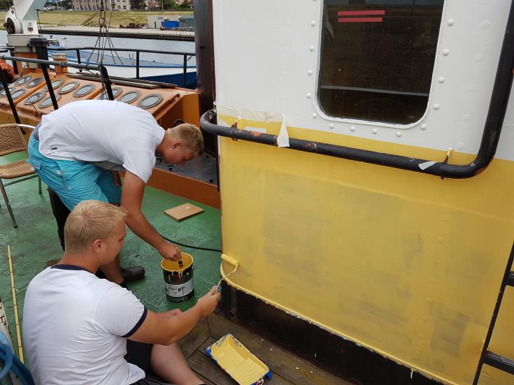

Vandaag was een van onze mannen een dagje vrij. Mooi weer dus knutseltijd op de Zaandam
Komt nog een kleine rand verf tussen het wit van de brug en het creme/oker van de opbouw. Uiteraard zal de opbouw ook nog even geschuurd en geschilderd worden. Ineens een heel ander gezicht al zeg ik het zelf.

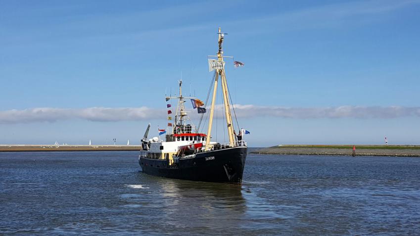

Afgelopen Dinsdag weer druk in de weer geweest met de laatste voorbereidingen. Radar aansluiten, vhf aansluiten en ophangen, gyro aansluiten en voeding en brstf laden. Uiteraard ging dit niet zonder slag of stoot. radar draaide maar gaf geen enkel beeld. Na flink wat zoeken vonden we een losse draad en deze aangesloten en we hadden weer beeld. 1 vhf waarschijnlijk een losse aansluiting ergens in de mast welke net op de ra zit waar we helaas niet bij kunnen komen. Dus hier zullen we even iets voor moeten verzinnen met een kraan of een hele lange ladder.
Woensdag morgen om half 10 vertrokken en lekker over zee naar Harlingen gevaren. De ezeltjes liepen netjes in gelid en met een snelheid van 7,7 knots liepen we tegen stroom toch nog flink door. Verbruik lag net ff op 35 ltr per uur. Hier sna ik nog steeds geen ene moer van, maar goed mij hoor je niet klagen. Tijdens de vaart even lekker flink geschoon schipt en in de mk nog wat kleine pietluttige storinkjes opgelost. Rond 1900 trokken we het eerste biertje open en die smaakte prima. Donderdag de sloepen gelost en daarna maar even genoten van het mooie weer met een bescheiden drankje,. (al dacht mijn hoofd daar de volgende dag toch echt anders over. Vrijdag als een speer roeiers van boord en net even voor 100 vertrokken naar de overkant om daar klaar te liggen voor de eerste sloepen. De wind nam wat toe zodat het aan boord eindelijk behagelijk werd want de zon hed het schip flink verwarmt samen met de motoren. Nadat alle schepen afgemeerd waren konden wij op ons ligplaats gaan liggen zodat we de roeiers weer aan boord konen nemen. Zaterdag sloepen aan boord genomen en alles goed vast gesjord zodat we zondag weer op pad konden. Na het laden van de sloepen kwam de ht organisatie even aan boord om ons te bedanken en raakte we aan de praat met iemand welke op de brandaris werkte. Dus even gevraagd of we eens een keer konden kijken daar boven. Nu heb ik een varend beroep maar geloof toch echt dat ik een verkeerde keuze gemaakt heb. Wat een fenomenaal uitzicht zeg! Zondag 700 vertrokken naar Harlingen om de brakke roeiers aan de wal te zetten en door naar IJmuiden. Hier lagen we net ff voor 1900 en konden we de sloepen gelijk lossen. 2100 lag de zaandam weer op haar ligplaats en konden we huiswaards.

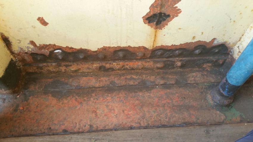

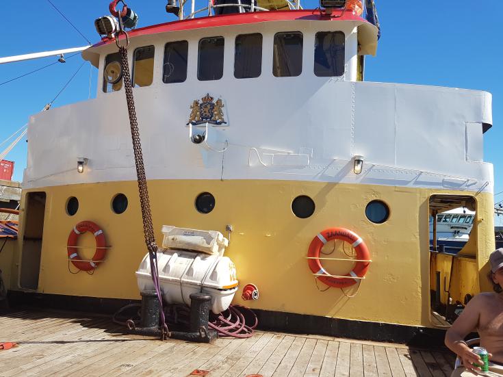

Afgelopen weken was het een hels kabaal rond de zuidersluis. mooi weer dus de compressor maakt weer eens overuren aan boord. Na de rparaties aan de brug de bikhamers opgetogen en rammelen maar om de oude verfresten en roest er van af te rammelen. Hierna het kale staal in de owatrol gezet en 2 lagen primer. Na deze 3 lagen licht schuren en dan komt het leuke werk schilderen zodat je ziet dat je werk ineens bijna klaar is. bedoeling is dat er 3 lagen lak op komt zodat er weer een redelijke laag op zit.
na het schilderen op de brug dan toch maar eens begonnen aan de watergoot aan dek. Deze zag er al jaren niet uit en er bleef zich maar vuil ophopen daar de goot niet geheel glad meer was. Vorige eigenaar had hier bitumen in gestort maar her en der is hier toch vocht onder gekomen.... nadeel van die bitumen is dat je over een goot van 20 cm breed en 1 mtr lang een kleine 1,5 uur flink aan het ratelen bent voordat de bitumen loslaat en de roest weer verdwenen is. Ook hier gaat er weer een laag owatrol en 2 laagjes primer op. Hierna willen we er een laag wapex op aanbrengen welke de boel goed afsluit en het vuil zou zich dan niet meer kunnen hechten aan de oneffenheden in het dek.
het voorlopige resultaat. nog 1 laag lak er over en deze klus is ook weer klaar

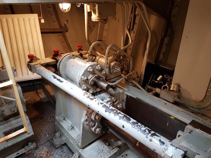

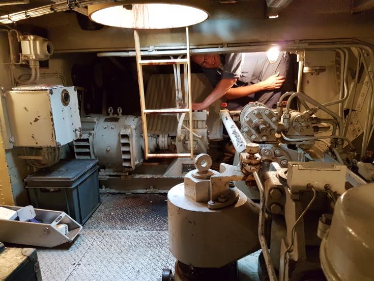

enkele weken geleden hadden we register holland op bezoek. uiteraard had hij enkele zaken waarover hij on te vreden over was en hier zullen we nog wat aan moeten gaan doen. Stuurmachinekamer opruimen, leuk een grote boot met ruimtes waar je niet zo heel vaak komt maar deze worden dus volgestouwd met zaken die even moeten verdwijnen. resultaat is dat je in dat hok je reet niet kan keren dus noodluik open en rauzen maar om aller er uit te werken en voor eens en altijd uit te zoeken wat daar allemaal ligt :oops: resultaat was dat alles wat er lag bijna richting de vuilcontainer gegaan was. Het resultaat is dat we nu een opgeruimd hok hebben. komende winter ook hier maar eens gaan schrobben en een blik witte lak er tegen aan gaan gooien zodat het hier ook weer knap is.
