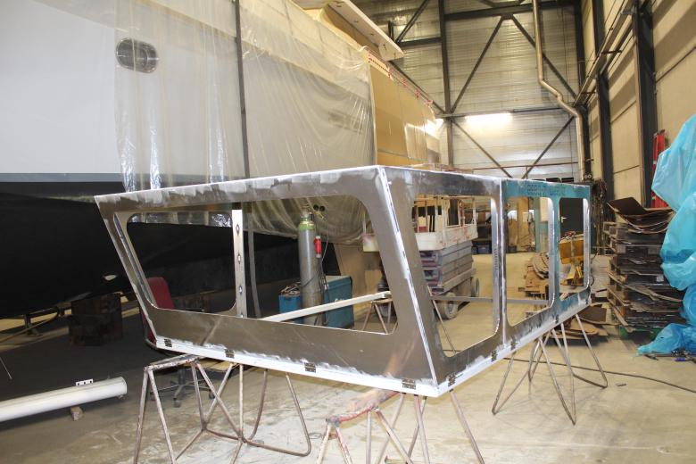

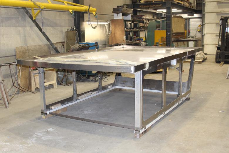

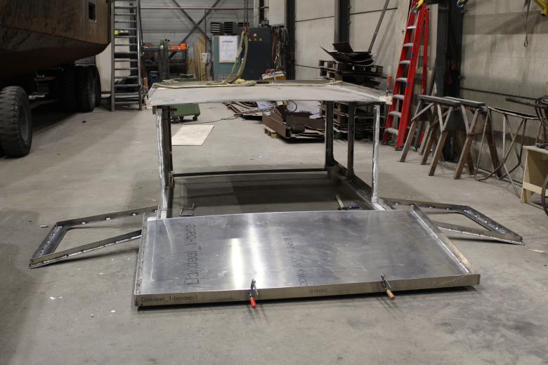

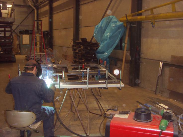

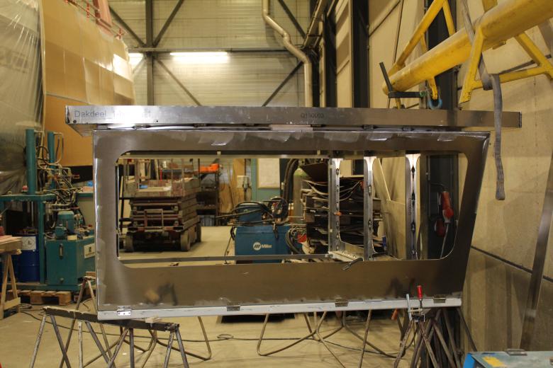

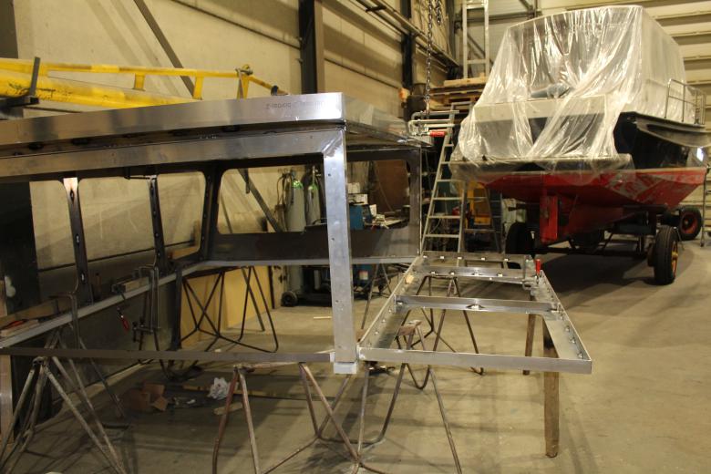

Het heeft even geduurd maar we zijn nu eindelijk met de opbouw bezig.
Scheelt wel als je hulp van een vakman krijgt, die doet op een avond meer als ik in een dag.
Dus ik vandaag met de slijptol aan de gang.
En dan alle stukjes in elkaar zetten.
Maandag weer vol goede moet verder.
Gr Louis.

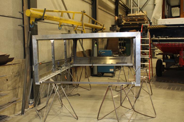

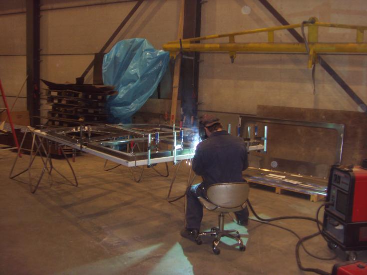

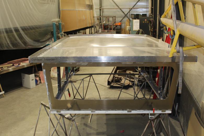

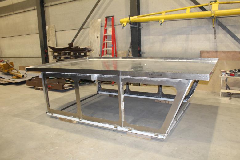

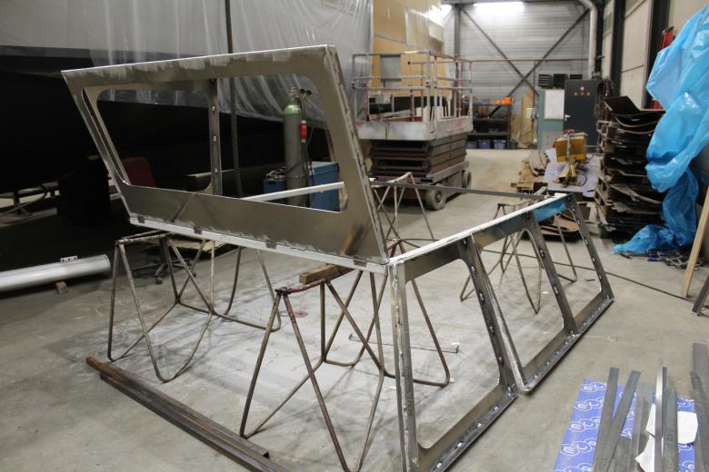

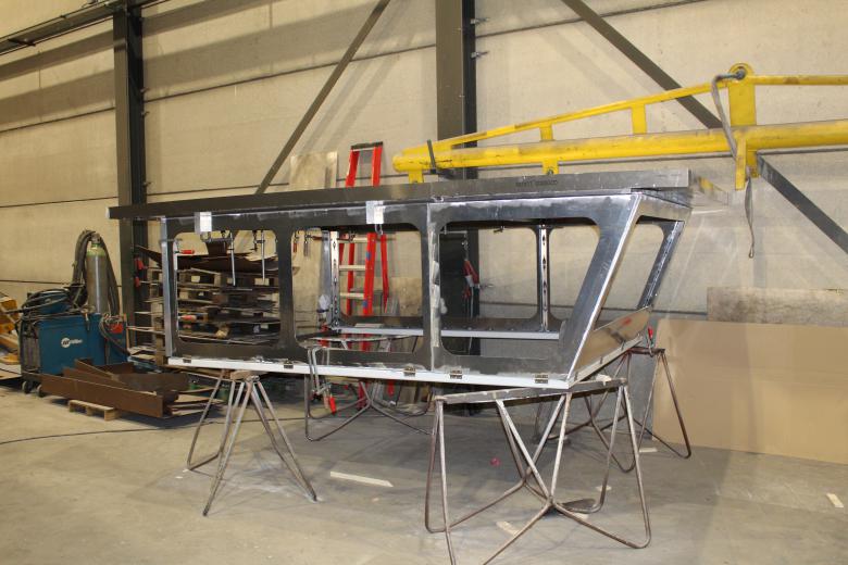

Laatste materiaal is binnen dus we zouden nu door moeten kunnen tot het af is.

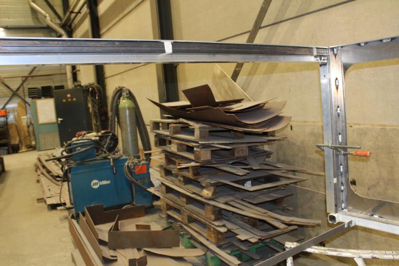

Eerst de achterkant in elkaar gezet.
Dan ben je blij dat je zoiets niet zelf doet, dan had hij waarschijnlijk nooit zo mooi haaks gebleven.
In het alu frame zit een staale kokerprofiel.
Hieraan komen dadelijk de 2 linak motoren met elk 1000 kg trekkracht om de boel overeind te trekken.

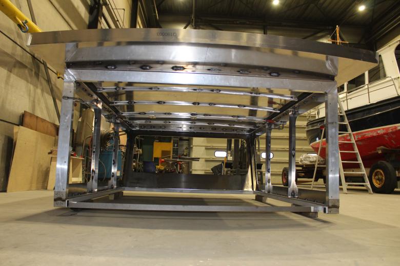

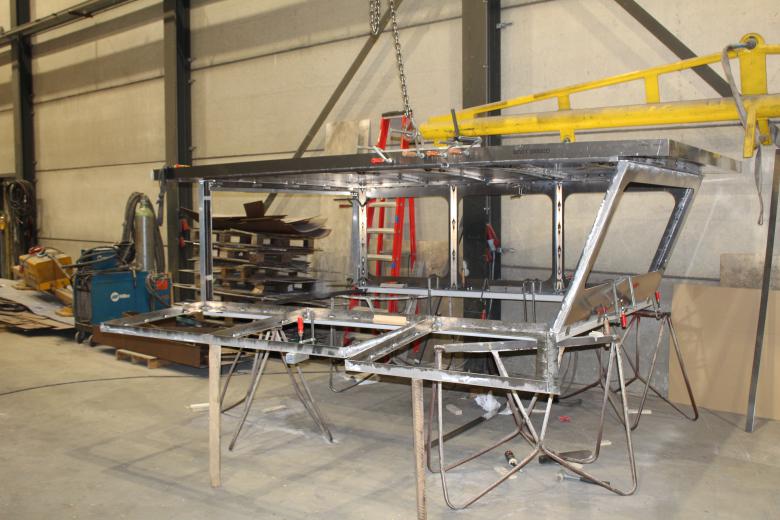

Ook het voorste dakdeel gedeeltelijk in elkaar zitten, aansluitrand met de opbouw moet er nog in.
Achterste dakdeel ligt in aanbouw.
En als alles goed gaat worden de eerste week van Mei de ramen geleverd.
Half Juni vakantie dus dat word nog spannend.
Gr Louis.

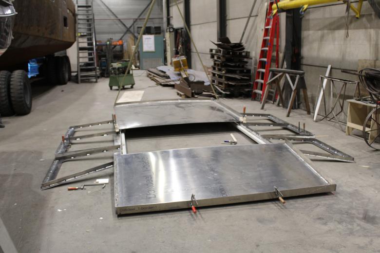

Aqua Domus
Berichten: 389
Bericht door Aqua Domus »

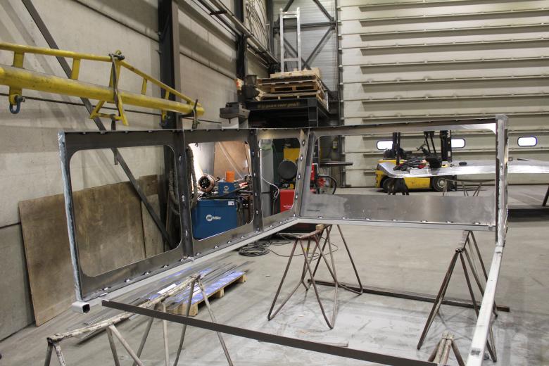

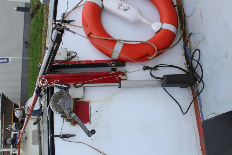

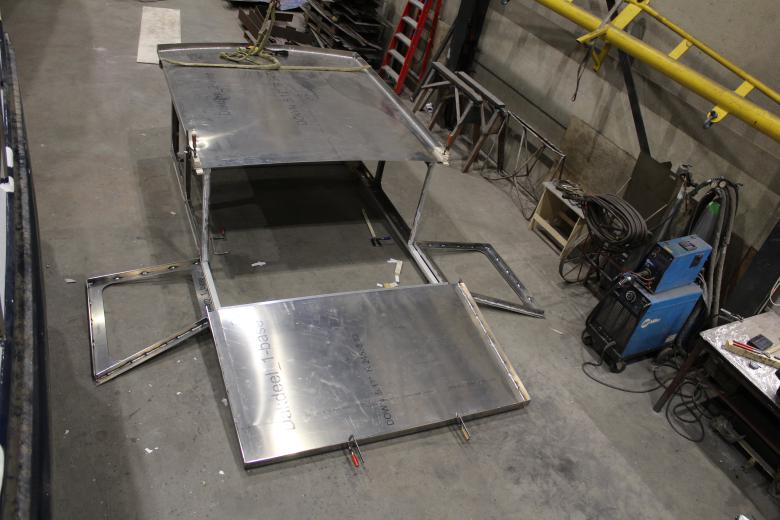

De puzzelstukjes komen bij elkaar.
En dan even controleren of de boel ook uit elkaar wil.
Ook nog even met de voormast gespeelt.
Dit word de werkopstelling.
En zo heb ik het uitgeprobeerd.
Moet natuurlijk wel weten of het ook werkt.
Linak motor doet net niet de volledige slag maar handlier blijf operationeel.
Morgen rustdag, ben geen 20 meer.
Gr Louis.

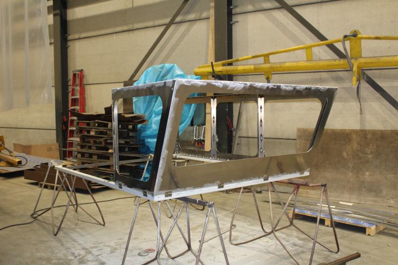

Aqua Domus
Berichten: 389

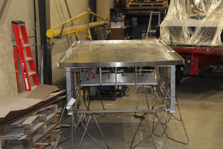

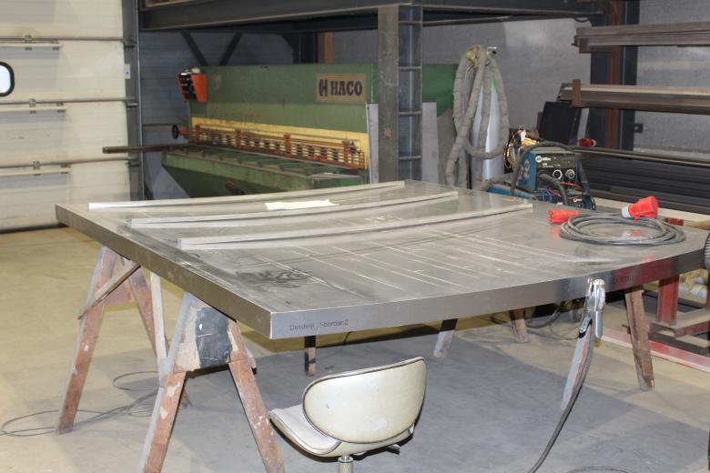

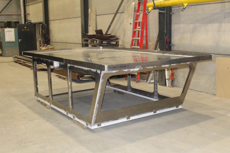

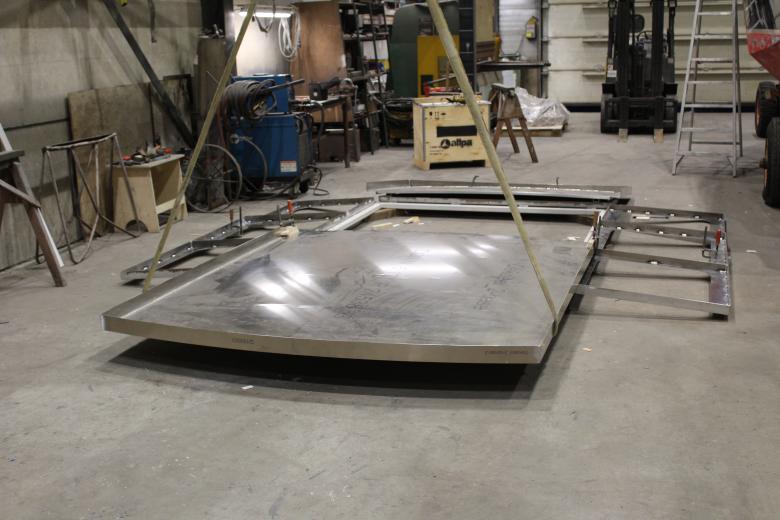

Buiten de bevestigingen van de zonpanelen is het aluminium werk klaar.
Maar met dit weer durf ik ze aanboord niet los te maken, laat staan ermee naar binnen te lopen.
Dus nu staat het hutje afgestoft te wachten op rustiger weer.
Nog even de laatste lasjes die in de weg zaten weg geslepen en nu sluiten de naden keurig netjes op elkaar.
Voorlopig dik tevreden met het resultaat.
Dadelijk eerst heel het hutje schuren en in de primer.
Gr Louis.

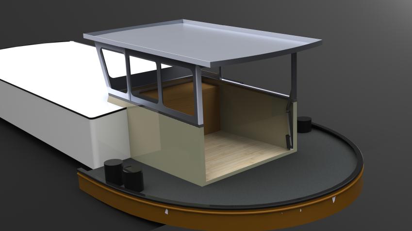

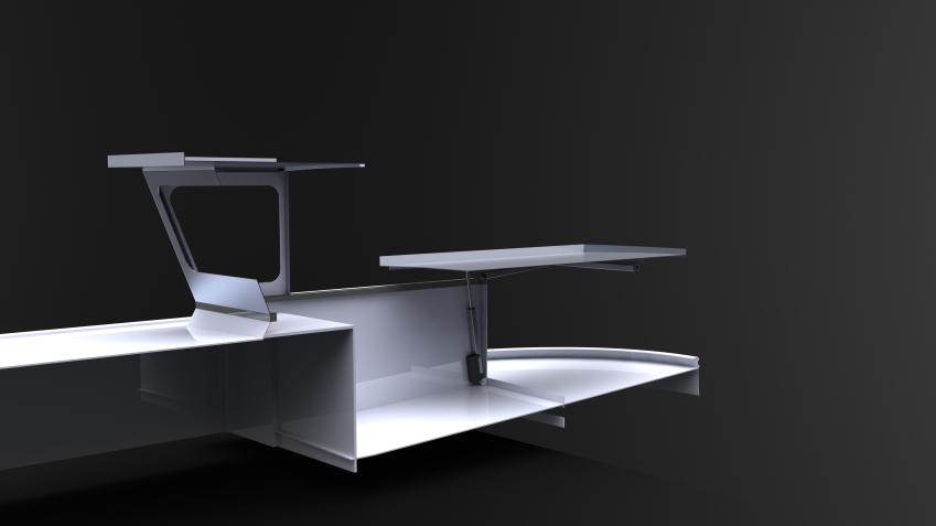

Ziet er strak uit.
Is het straks in zijn geheel nog wel te hanteren, qua gewicht en formaat?
Of wordt alles straks geholpen middels gasveren?
Aqua Domus
Berichten: 389

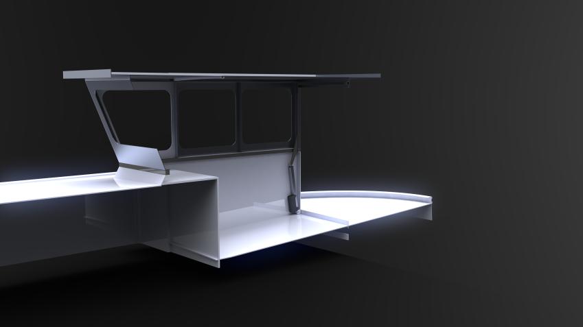

De zijkanten is handwerk, zijn ook niet zwaar.
De voor en achterkant gaan met behulp van linear motoren.
Achter 2 X 10000 newton, dat is ongeveer 1000 kg.
Voorkant moet met 1 linear motor.
Dit kan maar aan 1 kant ivm de keuken aan de andere kant onder het dek.
Volgens de simulatie zitten we dik binnen de tolerantie.
We gaan het zien als we zover zijn.
Gr Louis.

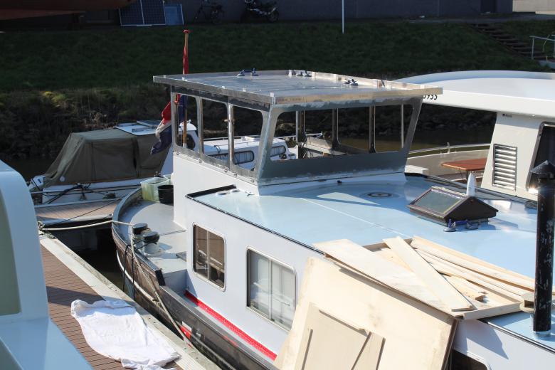

Aqua Domus
Berichten: 389

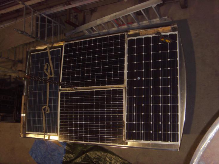

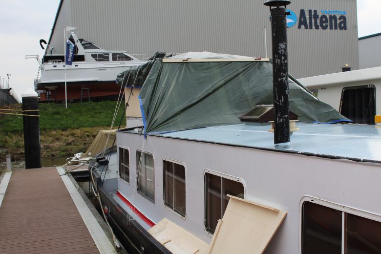

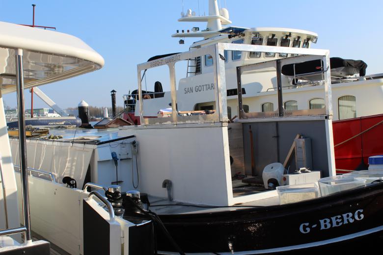

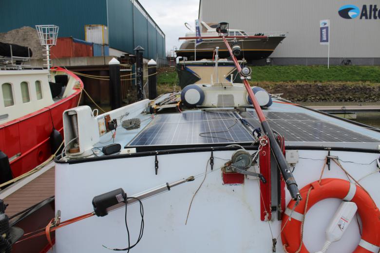

De wind liet het even afweten dus snel alles van het schip naar binnen gebracht.
Het past allemaal prima, geen dak meer te zien.
Bij mooi weer met maximale instraling goed voor 80 amp bij 13 volt.
Bij normaal gebruik iets tussen de 50 en 60 amp.
Gr Louis.

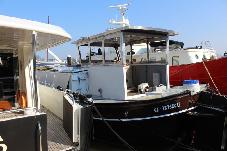

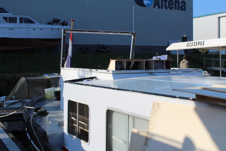

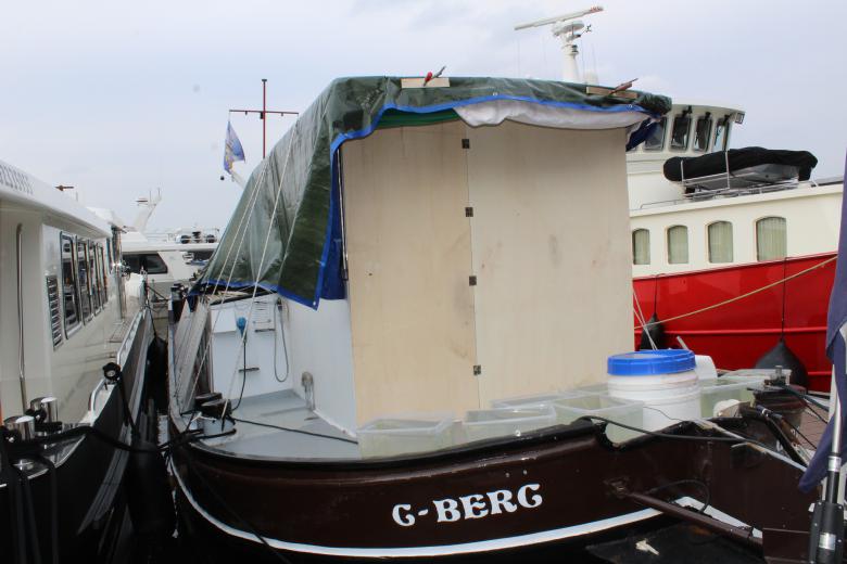

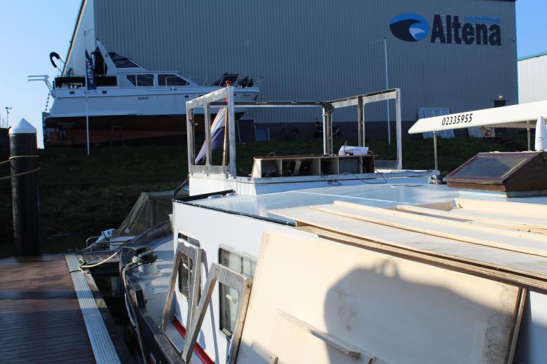

Berichten: 389
Het is weer gelukt, hij staat erop.
Eerst de houten noodhut gedemonteerd en dan langzaam opbouwen.
Jammer dat na de middag de wind weer opstak.
Nu alles weer ingepakt en vast gesnoerd.
Maar we kunnen weer door een deur naar binnen.
Nu basisframe uitvullen zodat alle naadjes recht lopen en dan alles vast zetten en waterdicht maken.
Zou fijn zijn als het zonnetje de komende maanden bleef.
Gr Louis.
