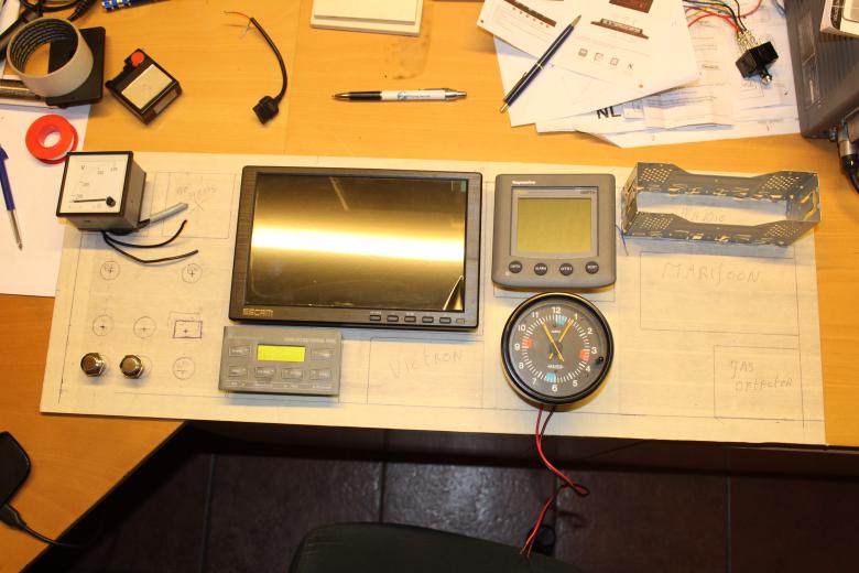

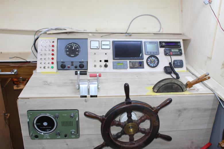

Echt wel, maar toch nog veel kunnen doen.
Bij gebrek aan materiaal vandaag wat eerder gestopt.

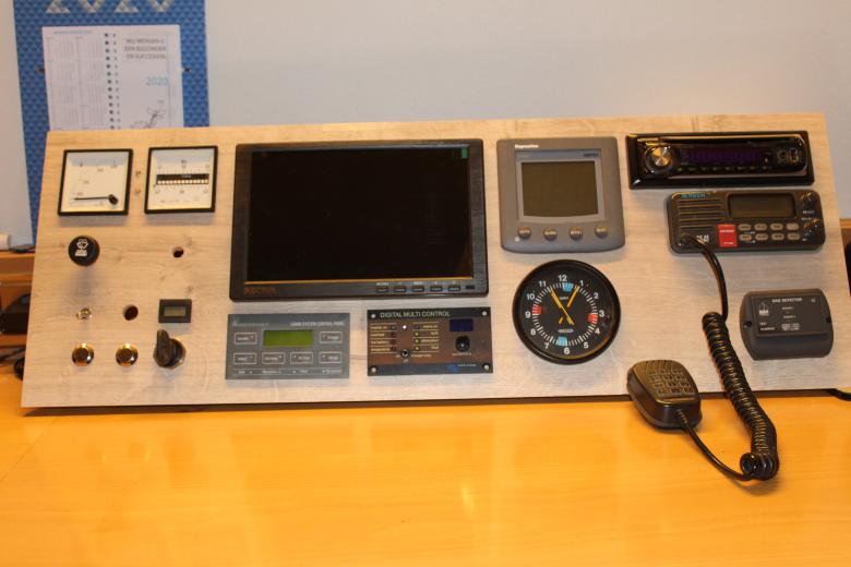

Dus nu thuis aan de gang met de indeling van het paneel.
Leuk marconistenklokje, waar heb je dat weg?
Hé...die herkende ik ook! maar zo'n mooi kleintje heb ik nooit eerder gezien. groet, Arnold
Aqua Domus
Berichten: 389
Bericht door Aqua Domus »
Ja dat klokje zat in een doos met bootspullen die ik een paar jaar terug van een collega kreeg.
Hij loopt perfect en ziet er goed uit dus mag blijven.
Nu weer een stukje huiswerk gemaakt, kan dat zaterdag mee naar het schip.
Daar is nog zat te doen maar als zoiets op zijn plaats staat ziet het er gelijk een stuk beter uit.
En als die radio het weer doet is wel net zo fijn.
Gr Louis

Voor mij is de tongfrequentiemeter herkenbare nostalgie.
Heb je geen last van valse aanwijzingen door motor trillingen?
Groet, Wim
Aqua Domus
Berichten: 389
Die tongfrequentiemeter zoals jij hem noemt, voor mij een hertz meter, staat alleen op de generator.
En die draait nooit onder het varen.
Op de motor zit een dynamo van 150 amp en de omvormer zorgt dan voor het boordnet.
Eigenlijk ook nooit op gelet of hij onder het varen de kriebels krijgt van de trillingen.
Want als stampertje zijn best doet is het nou niet bepaalt rustig bij ons.
Gr Louis

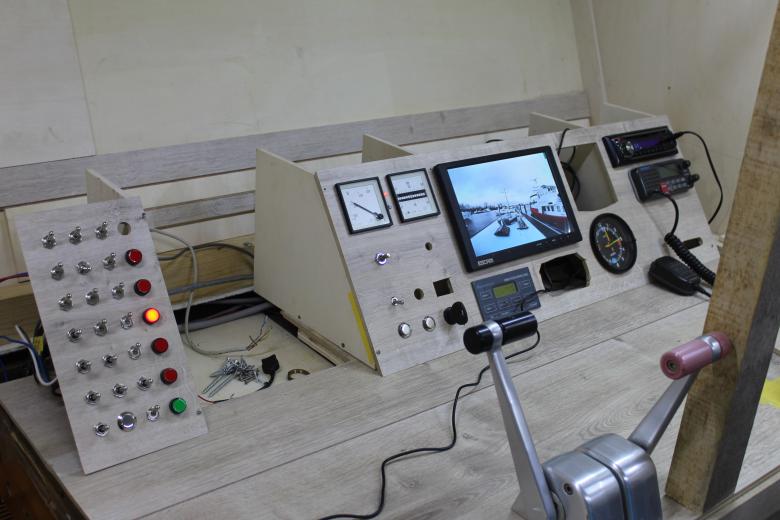

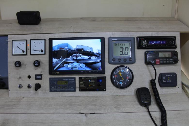

Vandaag plankje mee naar boord genomen en voorzichtig geplaatst.
Paar kleine aanpassingen in verband met de diepte van de klok en het contactslot maar verder paste alles.
Radio en klok doen het al, nu de rest nog.
Zoiets moet het worden.
Gr Louis.

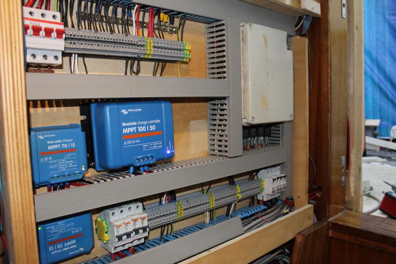

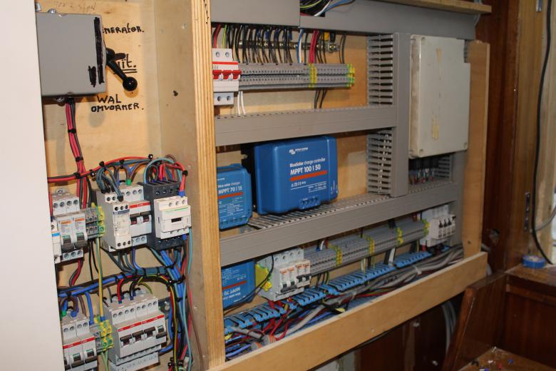

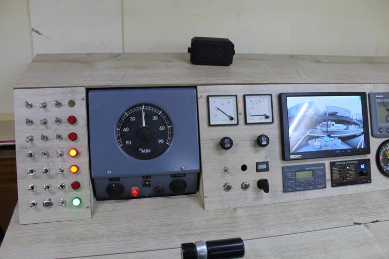

Vandaag eerst het voorschip winterklaar gemaakt.
Generator en boegschroef en de dekwaspomp in de antivries.
Daarna weer lekker in de elektro kast aan de gang.
Direct zichtbaar zijn er hier weinig veranderingen.
Drinkwaterpompen werken weer. Start stop boegschroef en generator is aangesloten, en de spudpaal kan weer omhoog en omlaag.
En boven gaat hij ook lekker. De marifoon praat weer, voel je je eigen niet zo alleen als je bezig bent.
Ook het zicht vooruit hebben we even terug, de camera moet wel dadelijk achteruit gaan kijken.
Hoofdzaak voor het scherm word de waterkaart en de ais.
Morgen ook nog een paar uurtjes en dan zit het weekend er al weer op.
Gr Louis.

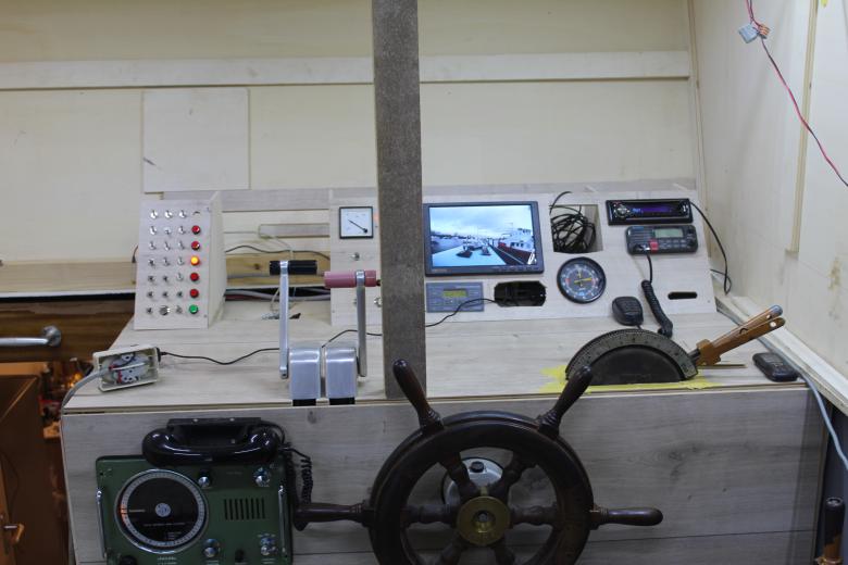

Aqua Domus
Berichten: 389

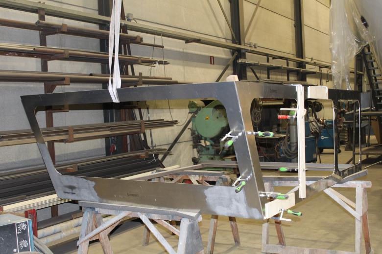

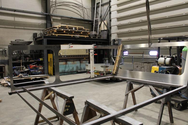

Ruitenwissers, zoeklicht, hoorn en telwerk voor de spudpaal nog.
De rest werkt.
Poppetje gezien kastje dicht, Als alles klaar is komt er een nieuw front met deurtjes.
En een mooi plaatje laten maken.

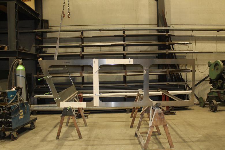

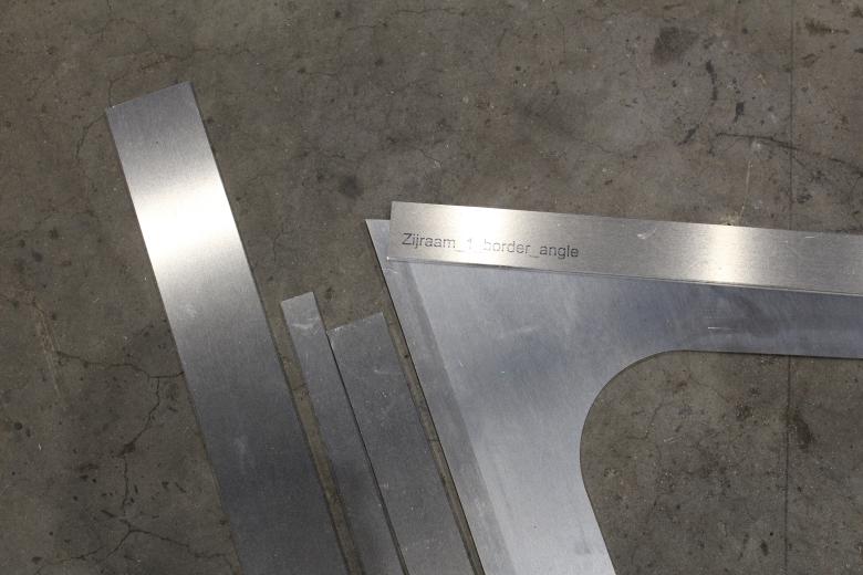

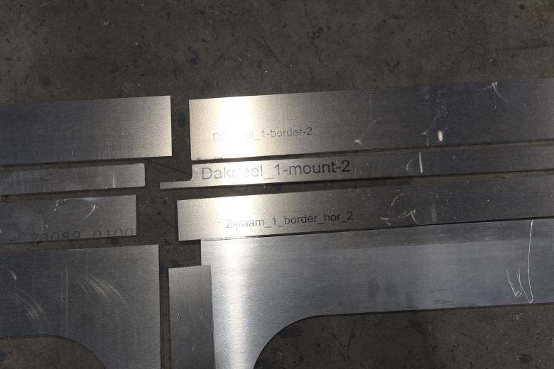

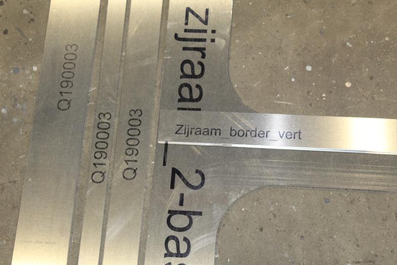

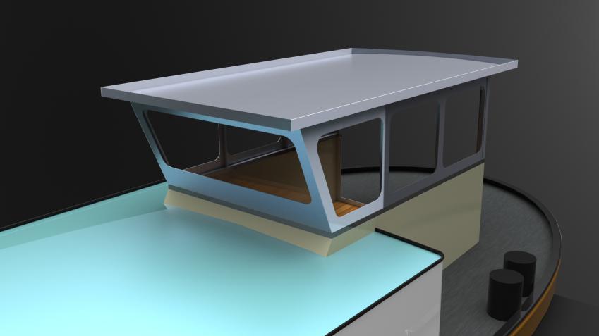

Voor de opbouw zijn de tekeningen inmiddels weg naar de snijtafel, moet in de tweede week januari binnenkomen.
Dit moet het worden.
Gr Louis.

We zitten in week 2, dan zal ik komend weekend maar eens langs varen om naar het snijwerk te kunnen gluren :roll: :lol:

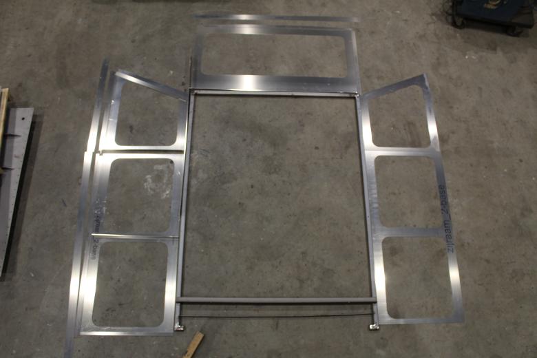

Bouwpakket is binnen.
Met een beetje fantasie zie je wat het worden moet.
Gr Louis.
Berichten: 2707
Louis wat ziet dat er strak uit.
Ben erg benieuwd naar de volgende stap.
Ziet er goed uit. Is over nagedacht! Het lijkt aluminium. Klopt dat?

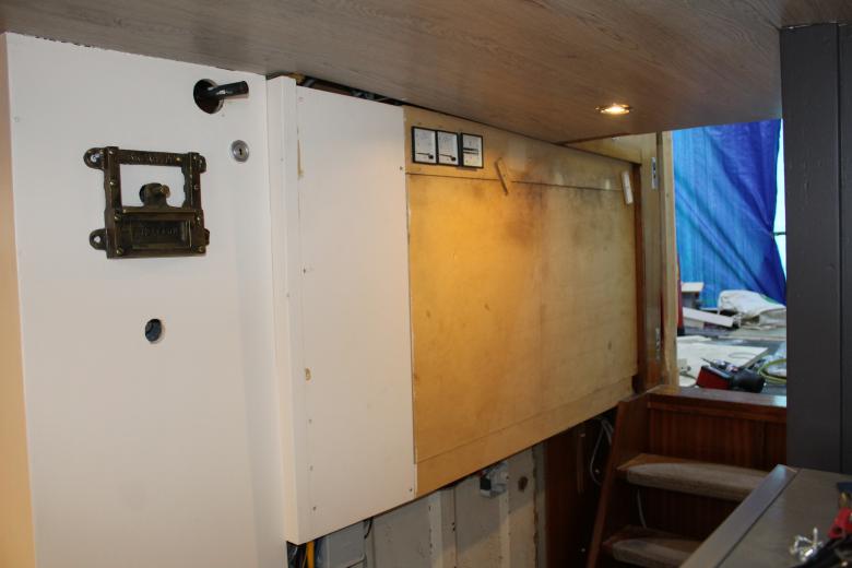

Vandaag even klusje tussendoor.
Kan er nu nog makkelijk bij.
Daar hoef ik dus ook mijn stoel niet meer voor uit.
Gr Louis.
