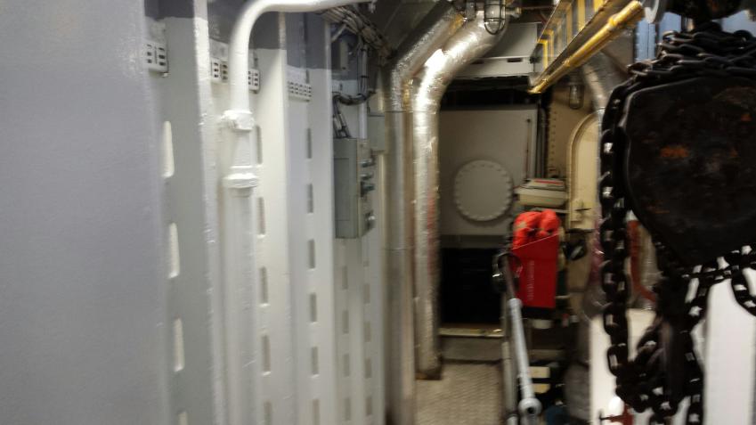

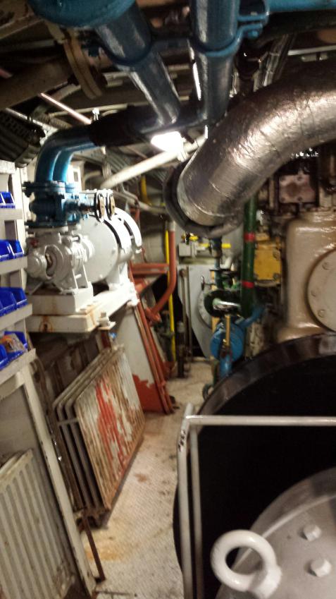

Afgelopen weken niet stil gezeten. De laatste paar weken behoorlijk aan het verhuizen geweest met div materialen van de vuile kant van de mk naar de schone en geschilderde kant van de mk. Onderwijl stevig aan het sorteren geweest in de spullen om eea uit te zoeken en een plekje te geven in de voorraad. ( kan zowat een 3e baby stork opbouwen (op blok, krukas, en vliegwiel na)). Momenteel druk bezig met verf steken en roest (vraag me niet hoe het kan alles is bagger vet in dat hok en toch roest...) weg borstelen. Hierna de boel goed soppen en nog een keer schuren zodat de kale plekken in de primer kunnen. Inmiddels een kleine 50 ltr industriële ontvetter/schoonmaak middel er door heen gejaagd en liters water. Volgende week maar eens even een van de jongste bevorderen tot bilge kabouter van de week. Dat wil zeggen het kleinste mannetje met een luiwagen en een roef borstel door het scheepsvlak/bilge jagen en zoveel mogelijk sop/water de bilge laten reinigen. Hopelijk kan ik dan de week er op een afspraak maken met de bilge boot om zo het scheepsvlak te laten leeg slobberen incl de vuiligheid van afgelopen 30 jaar.
Dus binnenkort weel enkele rollen schuurpapier bij de ac tion halen en de sb zijde maar eens flink schuren en nogmaals soppen met amonia. Dan is het klaar om geschilderd te worden.
Een van de vrijwilligers die doordeweeks aan boord te vinden is heeft ook niet echt stil gezeten. Hij is in de mk top (top dek mk) flink aan het werk geweest en het resultaat mag er zijn. stukje bij betje wordt de mk weer een plaatje.
(foto's volgen nog)
(inmiddels is alles wat roestig is op deze foto in de primer gezet)
Een van de vrijwilligers die doordeweeks aan boord te vinden is heeft ook niet echt stil gezeten. Hij is in de mk top (top dek mk) flink aan het werk geweest en het resultaat mag er zijn. stukje bij beetje wordt de mk weer een plaatje.

Gaat er allemaal spik en span uitzien. Zie dat je de tranenplaat (mach.k. vloer) nog niet hebt gedaan.
Alles geprobeerd maar niets helpt
Ze zijn te ver heen en je ziet hoe de machinist jaren zijn rondje rond de motor gelopen heeft.
Vrees toch dat we aan nieuwe vast zitten. Of we moeten tegen een sponsor aan wandelen die enkele platen over heeft.
