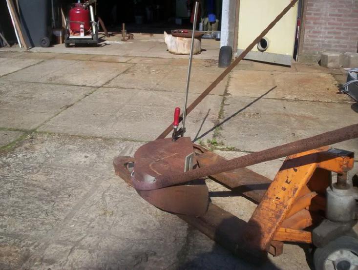

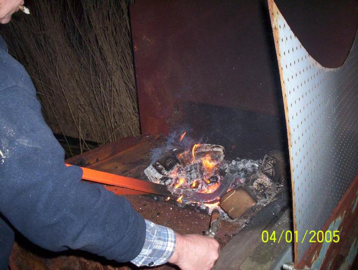

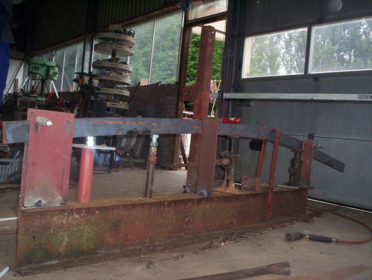

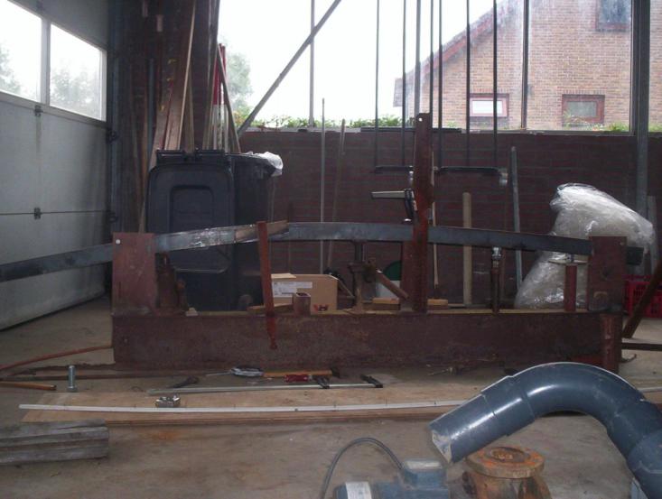

Zo weer een paar fotos.

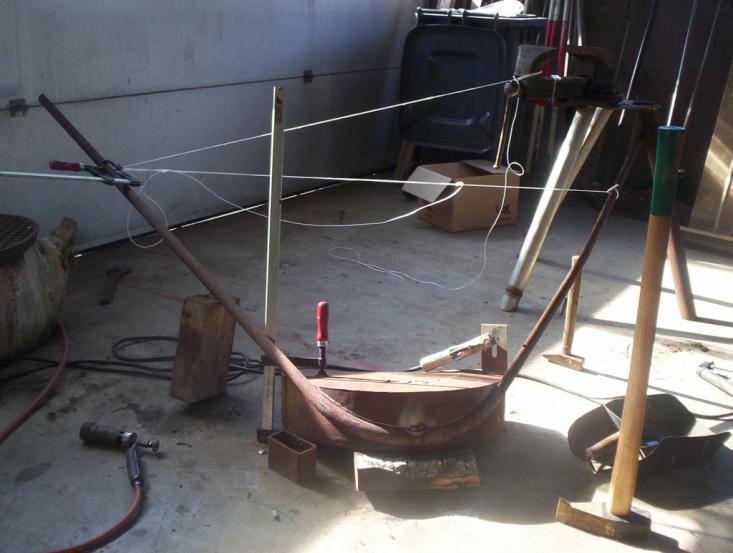

Voor het buigen van het berg(hout/ijzer) heb ik ook wat in elkaar gebakken,de 2 strippen naast elkaar in de mal,ook aan elkaar gehecht, en dan met diverse werktuigen en warmte het model er in brengen.
Je krijgt dan 2 strippen die zowel voor sb en bb gelijk zijn,mooi toch.
Helaas werkt het niet zo,zo n oud bootje is niet symetries,dus moet je in de praktijk toch nog wel weer wat stoken en vervormen om het pas te maken.
/Om de kop zit een plat rond,ook dit moet mooi vloeiend gebogen worden,,?? toevallig had ik in mijn magazijn nog een blokje ijzer(halve muts van een heiblok die gebroken is en achtergelaten op de bouw door de heiers) en laat dit nou bijna het model zijn,beetje geluk moet je ook hebben,zelfde geld voor het zware putdeksel ,wat je links op de foto ziet,ik zal daar morgen even een foto van nemen.

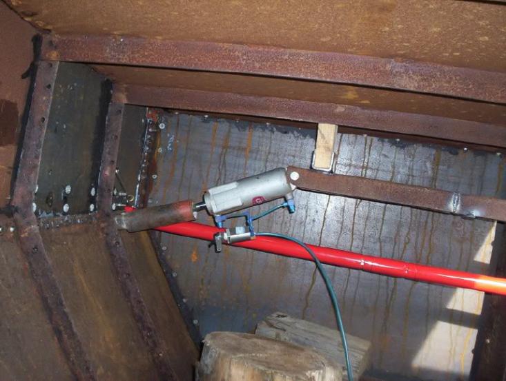

En hier alvast een foto van mijn tegenhouder.
Als je gaat klinken,en je moet iedere keer iemand zoeken die in zo kleine ruimte de nagel wil tegenhouden,is dat lastig.
Dus een tegen houder gemaakt met gaatje er in voor de nagelkop,deze in een stuk pijp van 51 mm,aan de andere zijde van de pijp een plug zoals die in de beton gestort worden met m16 draad, de pijp volgegoten met lood.
En dit op de m16 draad van de luchtcylinder geschroefd,de dolly word nu met perslucht tegen de nagel kop gehouden en springt er niet af.
Nadeel, je moet iedere nagel de boot in.
Voordeel ,dolly springt er niet af,en als je s avonds uit je werk komt kan je voor het eten nog even paar nageltjes slaan ,je hoeft niemand te vragen.
Moet wel even er bij vemelden dat ik 4mm plaat gebruikte,en dus een 8mm nagel gebruikte en deze kan je nog goed koud klinken,als je hete nagels gebruikt moet je natuurlijk veel sneller zijn.
gr Paul
gr Paul

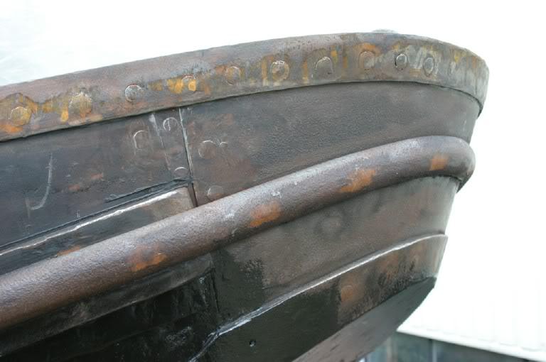

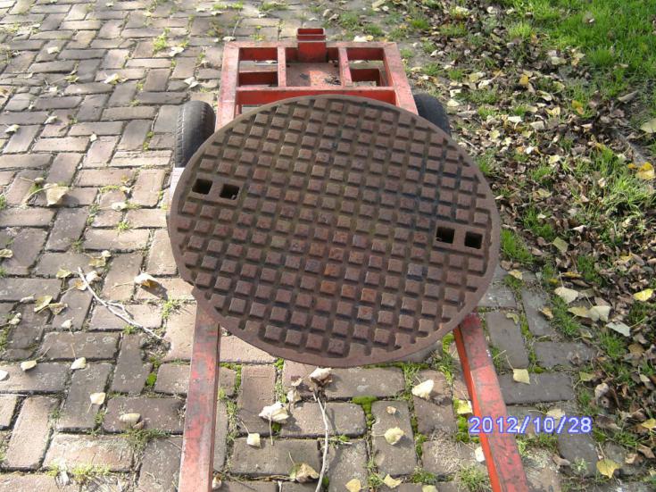

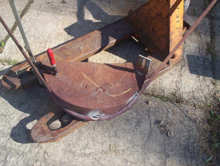

Hier nog even het putdeksel,wat eigenlijk op mijn septictank hoort.
Nog een keer het deksel maar nu van opzij,het is een deksel met een heel schuine kant,komt niet veel voor,ligt normaal in een rubber passing
het deksel heeft de zelfde straal als de kop ,maar zoals je ziet is de hoek van de rand bijna de zelfde als van de kop van de boot.
Ik heb daar dankbaar gebruik van gemaakt bij het smeden van het hoeklijn wat om de kop zit.
Het ijzer smeden om het zware putdeksel
gr Paul

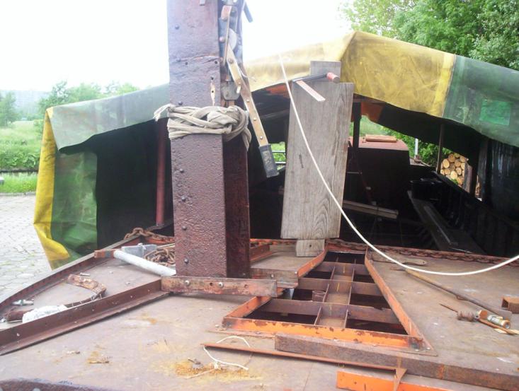

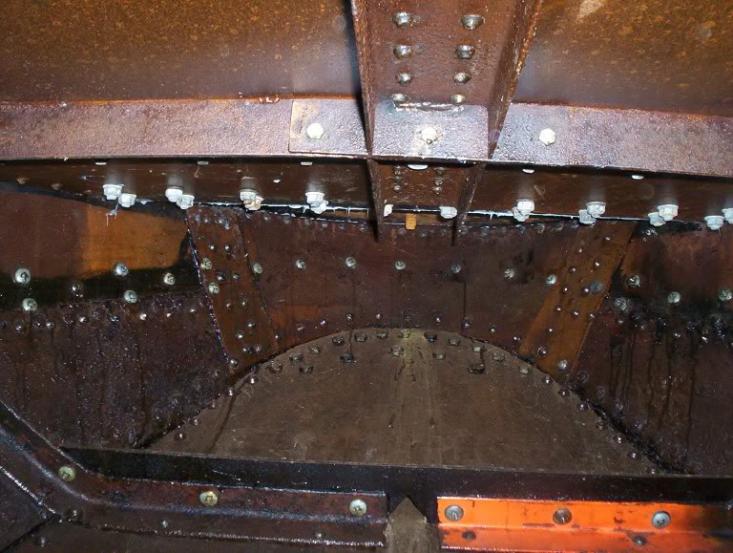

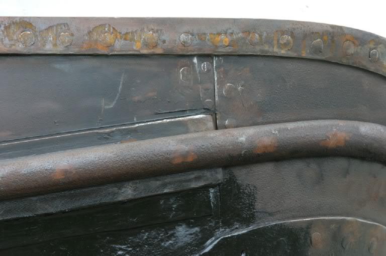

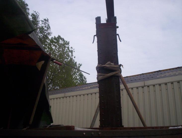

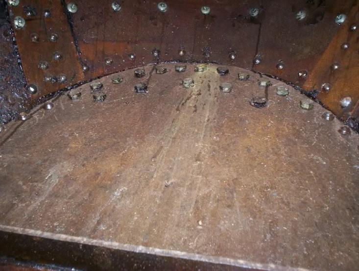

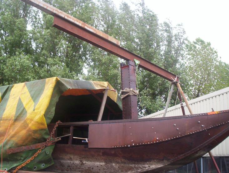

Zo we zijn er weer,en het is zover dat de mastkoker weer ingebouwd kan worden,jammer dat zo n stukje klinkwerk uit het zicht vedwijnt voor een groot deel.
zoek de verschillen
Nadat ik het dek op zijn plaats had kon ik het hulp frame waar ik het eerder over had verwijderen ,dat wil zeggen het stuk wat in het luik zit er uit slijpen,zodat de mastkoker er tussen kon zakken.
En dan, nog een paar uurtjes verder,ziet het er zo uit,lekker eerst de staalborstel er over heen , voor de foto
Ik vertelde dat je in het begin te precies ben,en dat je er wat makkelijker in moet worden niet te dichtbij bekijken,maar op afstand.
En dan de binnenkant lekker dik in de lijnolie.
En wat zien we nog meer? Wel je ziet een aantal bouten en schroeven m12 ,wat heb ik gedaan, het platrond heb ik geboord, draad getapt ,bouten er in van binnen uit, en buiten afgeslepen,bewerkelijk maar wel een goed sterk stuk werk.
Voor in het neusje is het lastig klinken ,dus daar heb ik nog een paar bouten geplaats ,in plaats van nagels,de afgeslepen bouten ook nog wat (weg geklonken) geborgd.
Het weeggat,of hoe het ook heet, staat boven op het dek en heb ik ook gebout omdat bij eventuele schade het wel verdraaid makkelijk is
om te repareren.
tot zover weer.
gr Paul

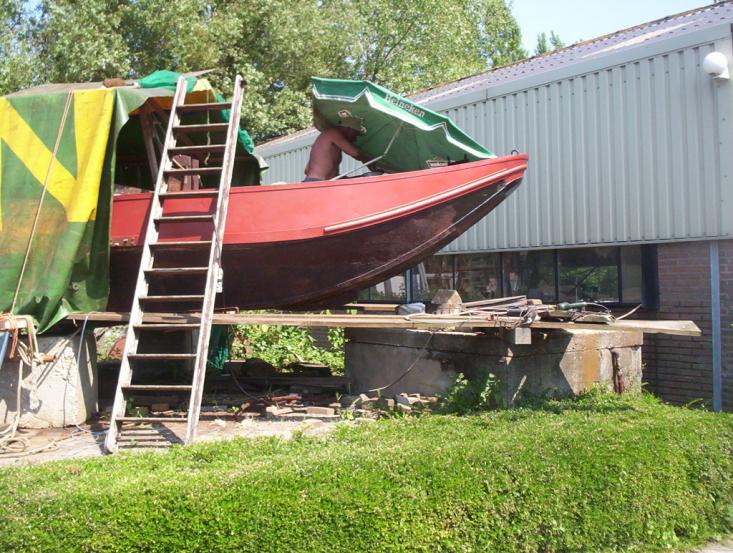

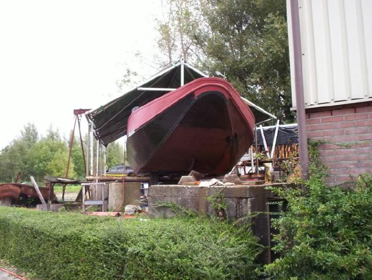

.En dan is het mooi weer,en moet de zaak alvast maar even een keer gesmeerd worden ,voordat we verder gaan met achterkant.
Ziet er zo best wel leuk uit,en het geeft je de moed om toch vooral door te gaan.
De portaal kraan is al omgezet.
Hoe het komt weet ik niet maar op deze foto is het net of het platrond en het hoeklijn vervormd zijn,gelukkig is dat niet zo.
Ondertussen heeft mijn maat Kees ook zijn drieling op de werft gelegen en gaat ook flink aan de gang.
En gaat veel sneller dan dat ik ga .
En gaat dus ook veel eerder lekker varen,gelukkig mag ik ook mee .
Volgende keer gaan we de roef slopen (demonteren)
gr Paul
