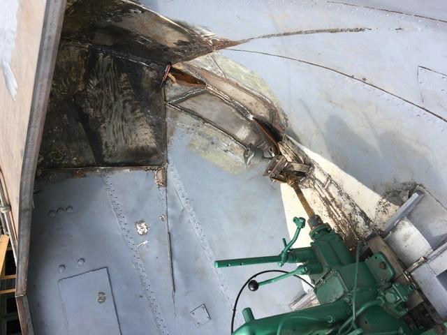

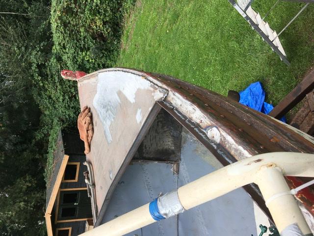

Dit casco is nagenoeg dicht, idd zeer hoog koolstofgehalte in het staal of mss is het wel ijzer. Het enige wat nog gelast moet worden is het stuk huid waar de bun gezeten heeft, dit doe ik pas als ik weet hoe de as exact komt. Motor staat star opgesteld en het moet dus precies in lijn. Is nog een uitdaging.
We willen deze motor gebruiken omdat hij goed bij de leeftijd van de boot past, volledig hufterproof is en zulke eenvoudige techniek dat zelfredzaamheid ook nog goed te doen is. Daarbij is deze motor ontzettend zuinig, half litertje per uur.

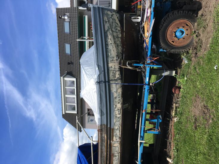

van afgedankte zeilsloep terug naar sloep

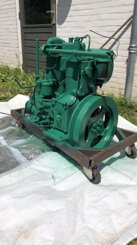

Motor weer lekker fris

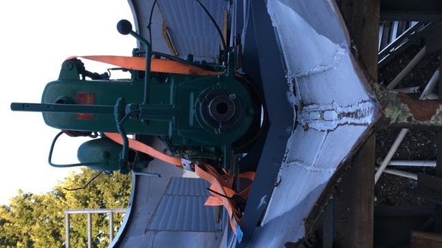

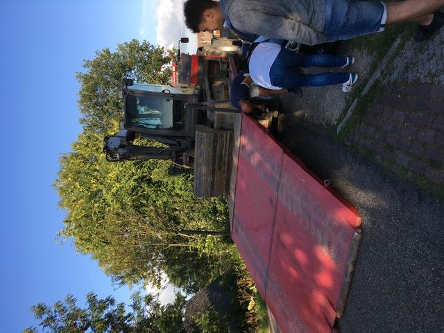

We hebben een kraan gehuurd om de motor in de boot te krijgen
Daar staat ze dan

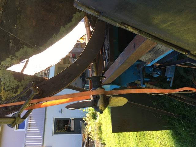

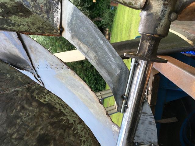

Nu kunnen we de schroefas gaan plaatsen. Er zat ooit een bun in de boot Die ik er uit gesloopt heb. Dit gaf een groot gat in de boot waar ook de kielbalk weg was.
Om de as te kunnen richten op de motor de as opgehangen aan een spanband en de as geklemd tussen 2 plankjes in de vorm van de kielbalk.
Daarna een stalen koker geplaatst.
En toen de kielbalk in staal er in gehecht
Dit heeft nog wat aanpassing nodig om de flens van de schroefas te kunnen bevestigen. Dat komt later deze week.

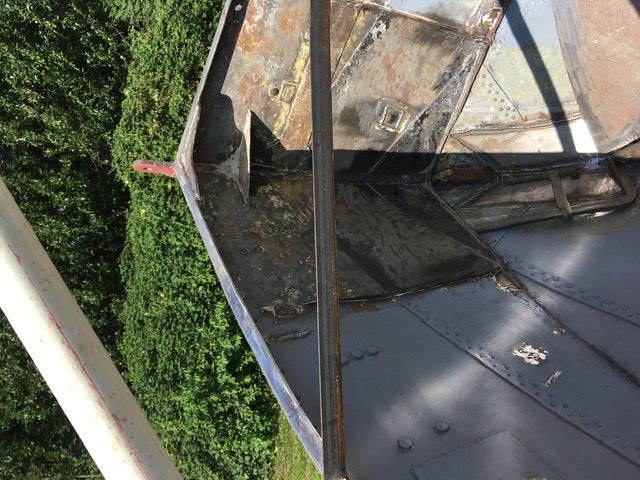

De huid is dicht en de schroefas koker zit op zijn plek

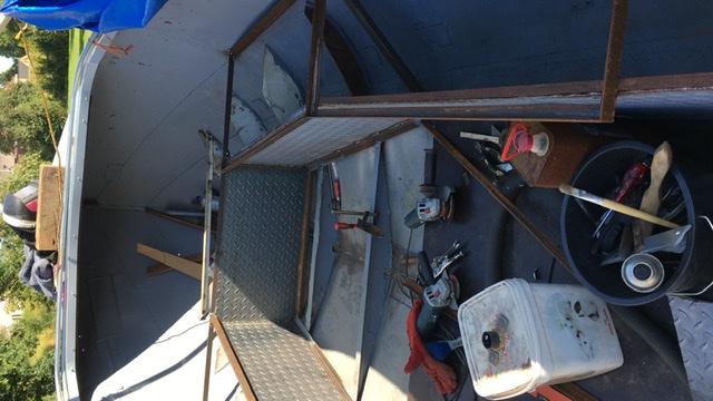

Banken maken, bovenzijde wordt een deksel van betonplex met uiteraard een kussen
Achterin de boot komt een stukje dek, de tank moet afschot hebben dus die moet hoog. Op de foto een spant om het dek aan te bevestigen en om er een bolling in te brengen.

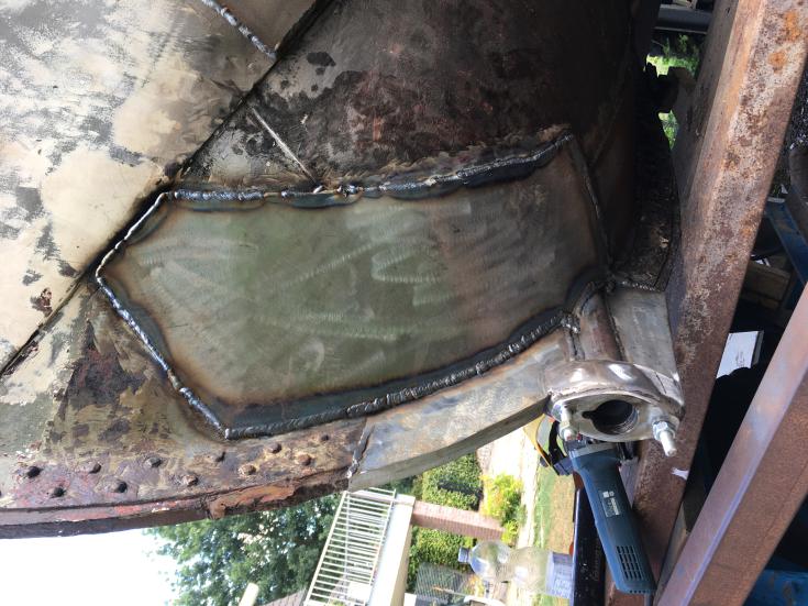

Dekje zit er in.
Inmiddels ook de schroefas gemonteerd en de motor uitgelijnd en vastgezet
Ook een steuntje gelast voor het vetpotje van de schroef en schroefas.
