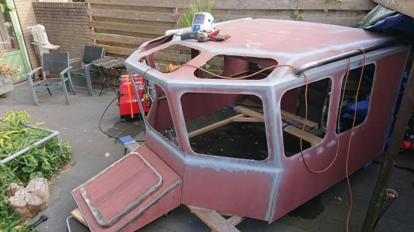

Goed bezig, je kruiphoogte wordt zeker ook wat minder?
Straks op een mooie dag is het met wat zweet en rugpijn plug en play :D .

Dank voor de bemoedigende woorden heren. De kruiphoogte blijft ongeveer gelijk. Op de oude opbouw stond de pet/rand op het dak en die hoogte heb ik er nu bij gesmokkeld. Plug & play weet ik nog niet. We kunnen straks 2 dingen doen: 'door' het dek laten zakken of er bovenop zetten. Er is wat overlengte aan de onderkant van alle platen voorzien. In het laatste geval (plaatsing op het dek) vind ik het nog best lastig om de holte/bolling van het dek passend over te nemen op de nieuwe opbouw.
Re: Woeste plannen
Ik zou een mal van de onderkant maken deze op het dek leggen en zo precies mogelijk uitslijpen of zagen,de boel er een klein beetje in laten zakken en aflassen.
Als het stak past kan het ook weinig trek geven,doe je het andersom,dus op het dek zetten heb je veel meer kans op trek,bobbelig dek of zo.
Gr René ( klaver vier)

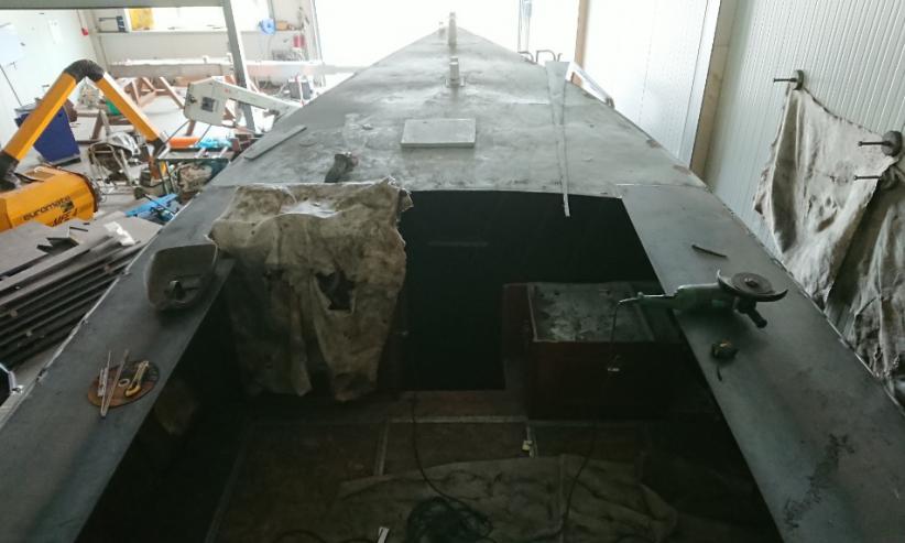

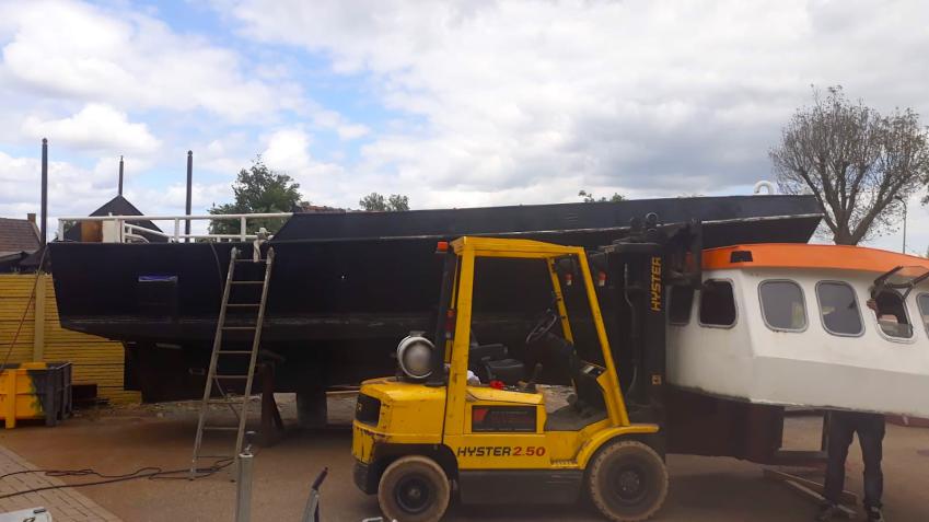

Het is ongelofelijk maar waar: er zit wat beweging in dit traagste project aller tijden :lol:

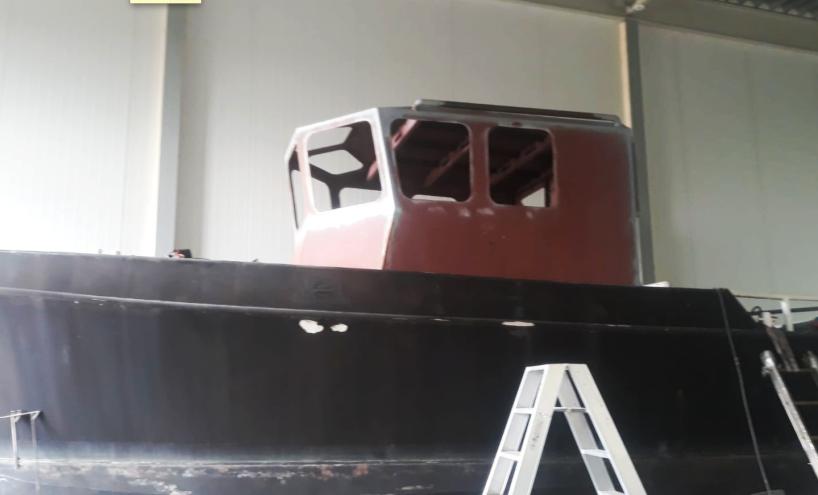

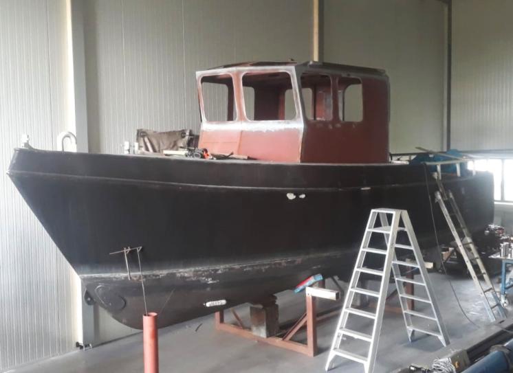

De betonballast zat me toch niet lekker, dus dat heb ik er in de afgelopen tijd uitgehakt. Wat een ^%##@!-klus. Maar blij dat ik het gedaan heb. In het vooronder kwam er dankzij een laagje teer blinkende plaat onder vandaan, maar achter toch wat dunne plekjes gevonden. Rechte plaat en makkelijke plek, dus daar zitten zo wat stukken nieuw vlak in. Verder alle oude betimmering verwijderd in voorbereiding op de plasmasnijder, en vandaag is de oude stuurhut eraf gegaan. Met een beetje geluk deze week de nieuwe erop en dan maar weer verder fantaseren.
Re: Woeste plannen
Hartstikke mooi wordt het denk ik
Wouter
Berichten: 407
Info: Luxe motor Iris
Re: Woeste plannen
Bericht door Wouter »
Ben zeer benieuwd hoe dat er uit gaat zien!

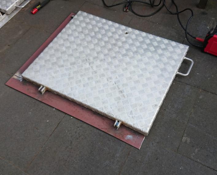

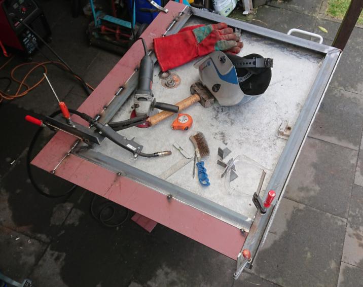

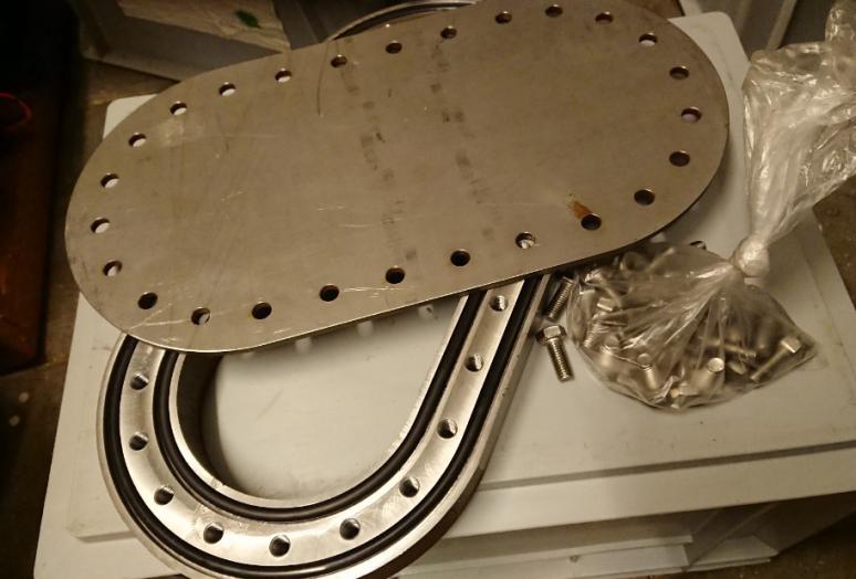

Het begint ergens op te lijken. Gangboorden zijn vervangen door strakke nieuwe. Ondertussen wat aluminium luiken op de kop getikt. Ouwe putdeksels van een gemaal, maar straks de nieuwe toegang voor achteronder. En een fijn mangatje voor de dieseltank.
