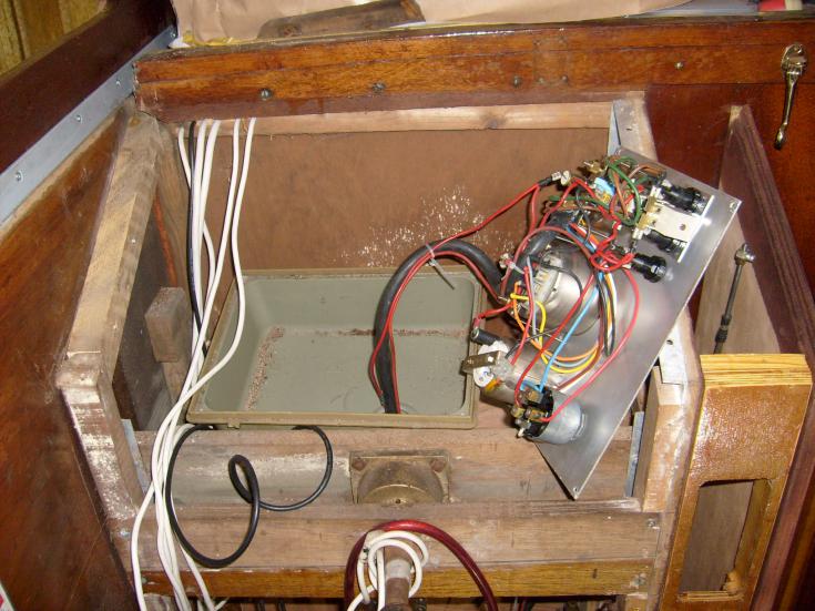

Ziet er allemaal verdomt goed uit. Duidelijk te zien dat je de lat hoog weg legt.
Weet niet hoever je intussen met je dashboard bent maar als alles zo mooi word zou ik het motorpaneel uit elkaar halen en de meters los monteren.
Zijn zo te zien 7 ronde gaten dus dat moet een makkie voor je zijn.
En het paneel van de boegschroef , is dat vaartechnische Makkelijk zo boven de gashandel ?
Gewoonlijk monteren wij gashandel rechter hand , boegschroef linker hand .
Het blijft natuurlijk je eigen ding maar bij manoeuvreren staat de gashandel in de hogen stand en dan duidelijk in de weg voor de boegschroefbediening.
Succes met de verdere verbouwing .

Hmmmmmm........ het DTN dashboard leegtrekken en los monteren daar had ik nog niet aan gedacht, dat kan wel eens een optie zijn.
die boegschroefbediening zit daar prima, als ik m bedien staat de gashandle meestal recht naar boven of hooguit 45graden naar voor........
maar als dat grote grijze vlak toch gaat vervallen, t wordt weer even puzzelen.

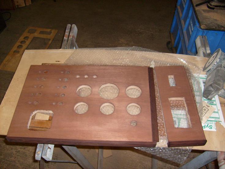

zo ziet dat er aan de binnenkant dus uit, nog meer spaghetti....
maar wel n goed idee, het org.paneel blinkt uit van lelijkheid, weg dat plastic.

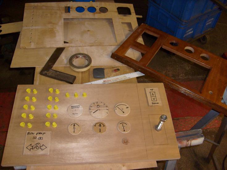

zoiets zou het moeten gaan worden, de gele dingen beelden schakelaars uit en daarnaast een controle lampje van hetzelfde model als de orginele DTN lampjes (conrad)
de bout met moer is de morsehandle en de klokken spreken voor zich.....rechtsonder het contactslot.
hier bovenin komen dieptemeter , marifoon , radio , gps , en nog wat 12 volt en USB contacten.....

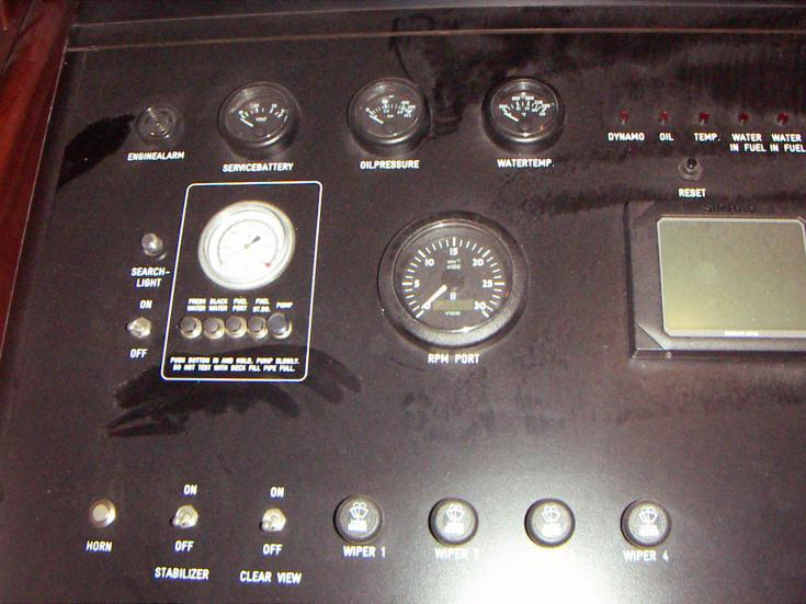

Ziet er inderdaad een stuk beter uit.
Dan heb ik toch nog een tip voor je, plaats het niet in een mooi gelakte plaat.
Ziet er heel mooi uit maar dat duurt niet zo lang .
Met een formica toplaag blijft hij langer mooi en is makkelijk schoon te houden.
Zou zoiets kunnen worden.
Bij ons maken ze eerst de onderplaat pas en als alles goed is word hij beplakt.
Dan de boven frees of kopieerfrees er over en klaar.
Gr Louis

waarom zou een gelakte plaat niet lang mooi blijven ?
Mijn dashboard zit ook in een gelakte plaat, welliswaar 8 lagen en steeds licht geschuurd.
Maar ziet er nog steeds netjes uit.
Overigens goed besluit om dat DTN paneel te ontleden !!

Dat licht natuurlijk ook veel aan hoe je er mee omgaat.
Maar regelmatig moet ik zo'n dashboard uit elkaar halen om te laten schilderen , en dan heb je veel werk.
Formica is een mooi alternatief en in vele uitvoeringen leverbaar.
Is natuurlijk je eigen keuzen maar ik zou nooit (hoe mooi het ook is )een gelakte plaat gebruiken .
Gr Louis

kwestie van vóór en tegens, en hoofdzaak. de persoonlijke mening, en wat past mooi bij de boot.
dat was voor mij de rede om hout te nemen. en mij dashboard is nog wel buiten..
ergens bij het draadje over de nieuwe fototoevoegapp staat er een foto van.
groet
Frans

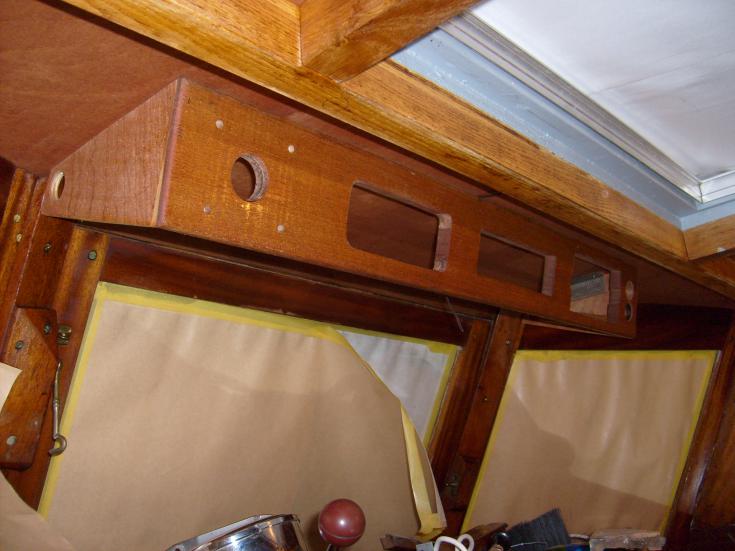

Kwestie van smaak ook, maar ook het totaalplaatje.
daar waar eigenlijk het hele interieur mahonie, en andere mooie blanke houtsoorten is, ga ik geen geborsteld rvs of plastic of formica gebruiken......
als ik een ondehoudsvrije boot zou willen dan had ik een whaly roeiboot aan moeten schaffen.........
zo probeer ik ook zo veel mogelijk messing en brons voor het hang en sluitwerk te gebruiken (en aan dek ook) en zo min mogelijk alu. En rvs......
het zal dus nooit een bayliner worden en dat is maar goed ook.

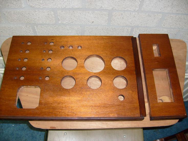

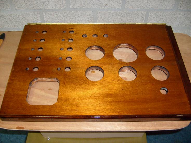

Ik heb mijn dashboard ook vernieuwd en behandeld met lakbeits.
Ziet er nu, na een seizoen van intensief gebruik, nog prima uit,hoor.
- Berichten: 2073
Re: eerste foto
een "gewoon"stukje multiplex behandelen met waterbeits doet wonderen.....
een keer lakken doet nog meer wonderen......
4 keer lakken, spreekt voor zich......
