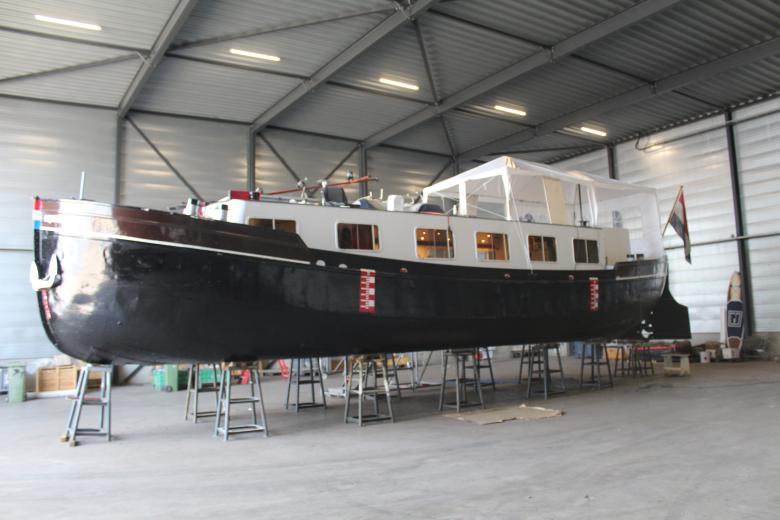

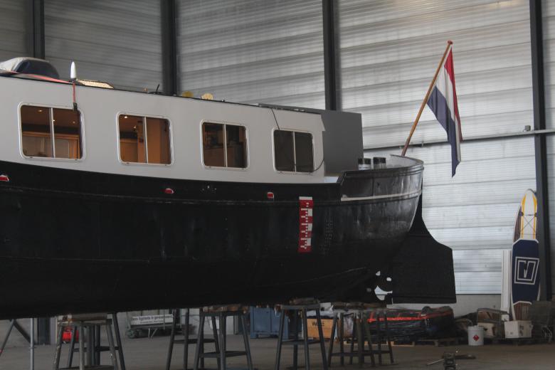

Heel de verbouwing komt hier te staan, gaat dadelijk alleen niet meer zo snel als de laatste week.
Eind volgende week gaat hij weer te water en dan gaan we eerst de houten mal maken.
Word voor de foto's misschien wat moeilijker omdat er een tent overheen gaat.
Deze gaan we proberen stormvast erop te zetten.
Vandaag de ijkjes erop gezet en een losse aansluiting gemaakt om de boegschroef te starten.
We moeten tenslotte over een paar maanden onze Spaanse vriend ook nog invaren.
Gr Louis.

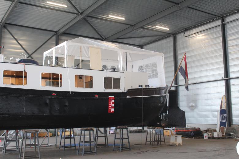

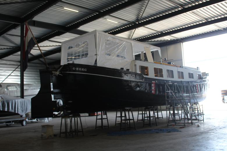

Deze week veel geverft en vandaag de tent gezet. Nu hopen dat hij stresbestendig is en niet met de eerste rukwind vertrekt.
Gr Louis.
Zo de romp glimt je tegemoet zeg.

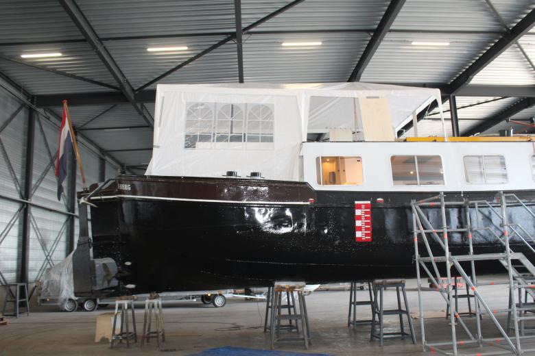

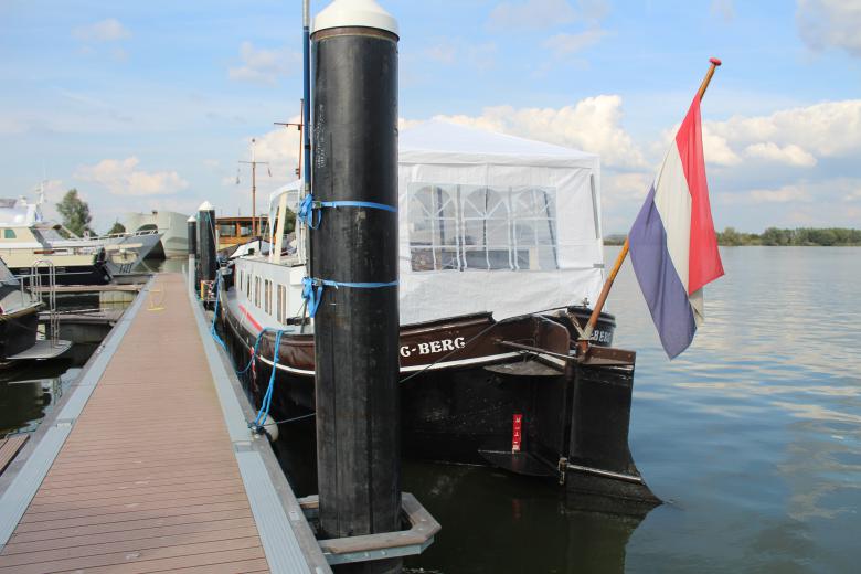

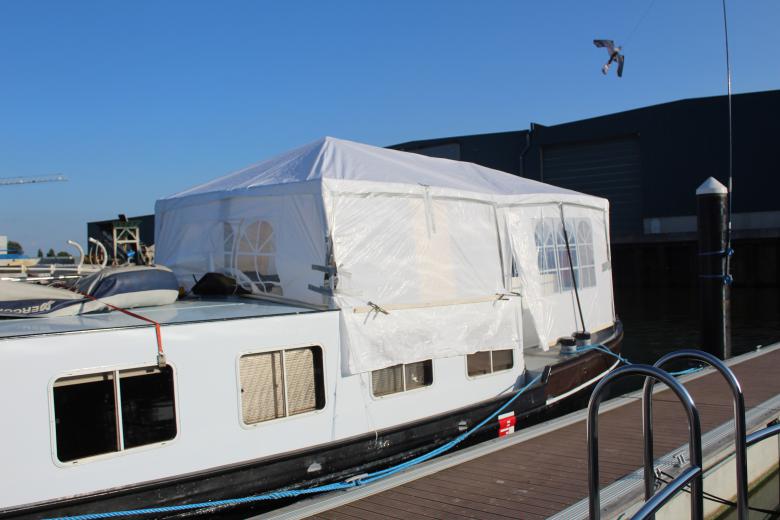

We zijn inmiddels weer een paar dagen verder en het werk gaat gelukkig ook door.
Hij drijft weer en de tent is bijna dicht.
Tent erop en nu hopen dat het weer rustig blijf, is niet ontworpen om lang te staan.
En in de tent gaat het ook vooruit.

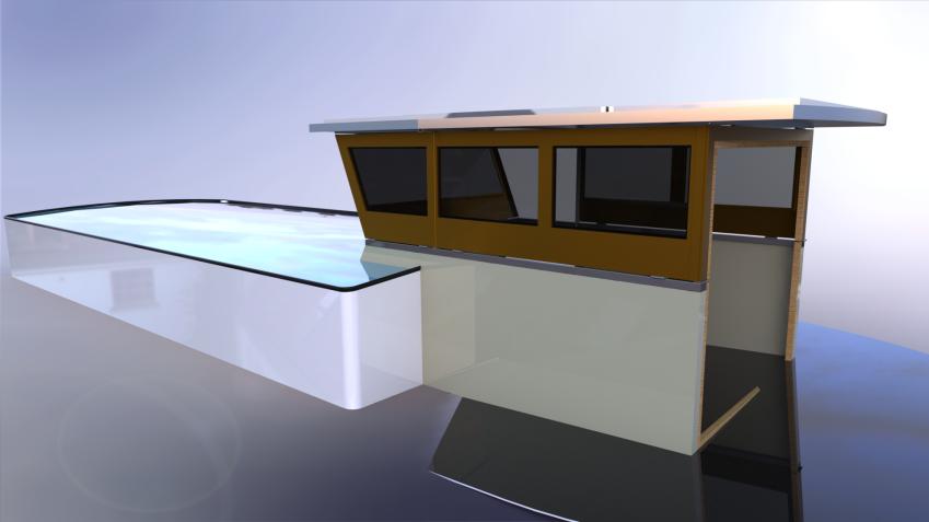

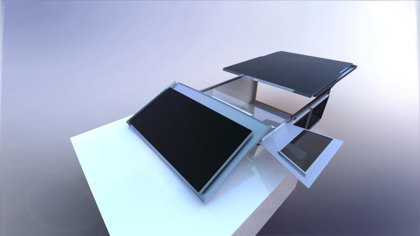

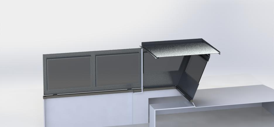

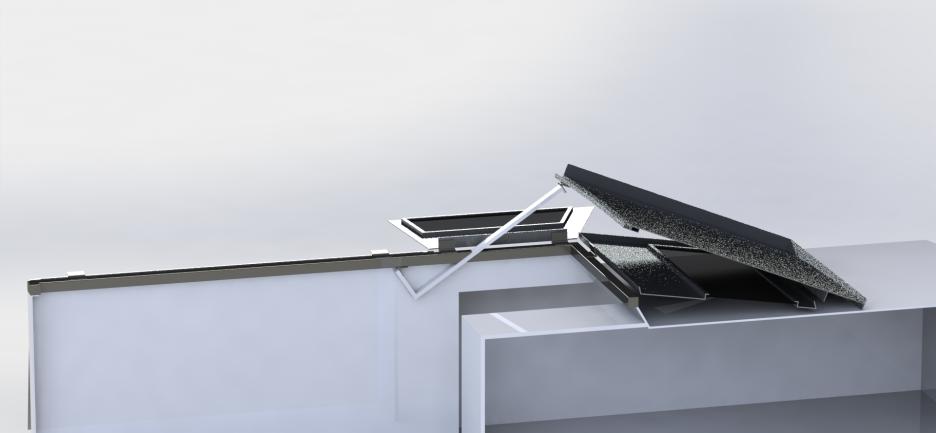

Dit is nu een klein beetje het plan wat mijn zoon aan het tekenen is.
Dan kunnen tijdens het klappen van de stuurhut de zonpanelen gewoon blijven liggen.
Word nog een heel werk maar met dit in het vooruitzicht gaat dat wel lukken.
Voor de rest van de dag geen boot maar lekker genieten van het mooie weer.
Gr Louis

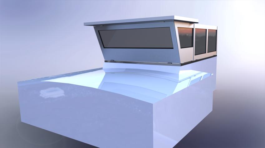

Zo te zien wordt het aluminium, ziet er goed uit.
De voorste ramen naar voren gekanteld ziet er niet alleen goed uit, maar ook functioneel.
Een kleine vraag;
Denk je niet dat als de horizontale lijnen van het glaswerk overal de zelfde hoogte heeft het beter "smoelt"?
Praktisch gezien denk ik dat het iig niet op problemen zal stuiten, het is puur zichtwerk.
Mogelijk kun je de eerste ramen laten schanieren tov het voorraam in plaats van tov zijkant opbouw.
Je kunt ze dan zijdelings op je roef kwijt, geheel ondersteunt door de roef.
Of zie ik dat verkeerd.
edorem
Berichten: 292
Bericht door edorem »
HH dit is echt een mooie uitdaging en als ik de tekeningen zie ga je gelijk aan andere mogelijkheden denken om dit inklapbaar te maken en vooral ook wind en waterdicht veel succes gr. Edorem

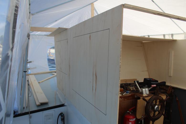

Die voorramen kunnen niet lager.
Op een of andere manier moet ik er toch een paar metertjes en zo kwijt kunnen.
Het probleem is dat we niet door het dek kunnen, daar hangt de afzuigkap en die mag ik niet weghalen.
Misschien dat de voorste zijramen nog iets gaan zakken, moet de mal dadelijk uitwijzen.

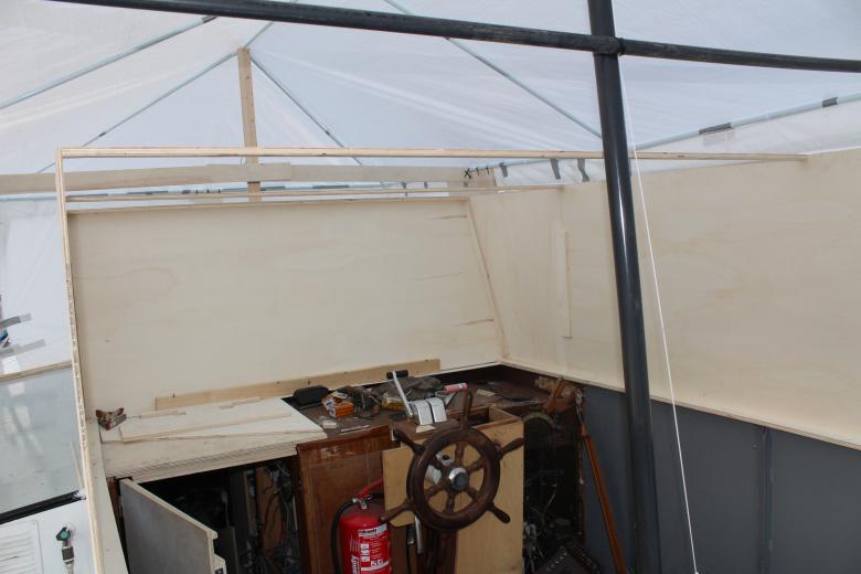

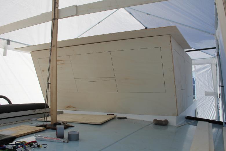

Het werk met de mal heeft wel geholpen.
Met passen en meten word de meeste tijd versleten, maar het werkt wel.
De voorramen hebben we nog een paar cm kunnen laten zakken.
En dan de zijramen een stukje omhoog.
Nu in de mal dadelijk ook werkelijk de ramen uitzagen en kijken wat het uitzicht is.
Kan zijn dat de achterste zijramen nog iets zakken maar het verschil is veel kleiner geworden.
Afgebroken moet het zoiets worden.
Gr Louis.

Goedenavond Louis de ramen aan de zijkant in 1 lijn dat ziet er echt heel goed uit , als ik dit zie wilde ik je vragen om eens te overwegen om het voorste raam schuifbaar te maken . Ik wilde ook nog vragen of ik het goed op de foto zag dat je instrumenten op een scharnierbare plaat zaten
Gr. Edorem
Ik vind de "looks" te modern en niet passend bij je schip, hoop dat dat komt door een luie tekenaar. Een radius in de hoeken of glaslatten zou het beter doen smoelen.
Altijd een lastige afweging. Maak je het retro, of erken je dat we in 2019 leven.
Gegeven het feit dat het schip sowieso niet meer authentiek is in haar functie als vrachtschip, vind ik een strakke eigentijdse stuurhut niet per se lelijk.
Maar we begeven ons nu op het aalgladde pad van de smaak! :lol:

Wat wordt de doorvaarthoogte in neergeklapte toestand?
