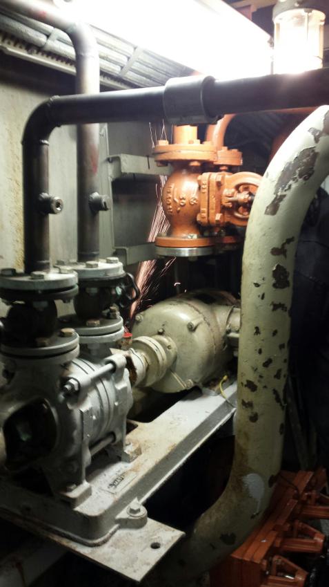

Afgelopen tijd is er rustig aan gedaan maar niet stil gezeten. Aan boord hebben we na de sail even rustig aan gedaan en even een ander projectje opgestart om even de zinnen te verzetten. (het geld is ook even op zeg maar....) wij hebben een polyester motor boot van de km ooit eens gekregen, deze staat al een tijdje op de lijst om op te knappen maar toen kwam de Zaandam en deze had even wat meer prio. Maar onze algemene dienst en lenspomp aan boord van de Zaandam vertoonde ook wat kuren, dus reden genoeg om deze eens aan te gaan pakken om zo wat te doen te hebben welke niet te veel geld zou gaan kosten. Alle kleppen zijn getrokken en schoongemaakt, verder hebben we de gland schoon gebikt en alle smeerolie kanalen door geblazen en gerepareerd waar nodig. Het resultaat is dat we een behoorlijke straal hebben aan dek en dat de pomp weer werkt. Zal komende week even kijken of ik de foto's kan maken en plaatsen voor een indruk.

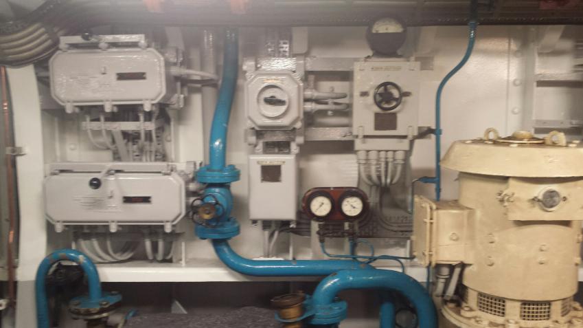

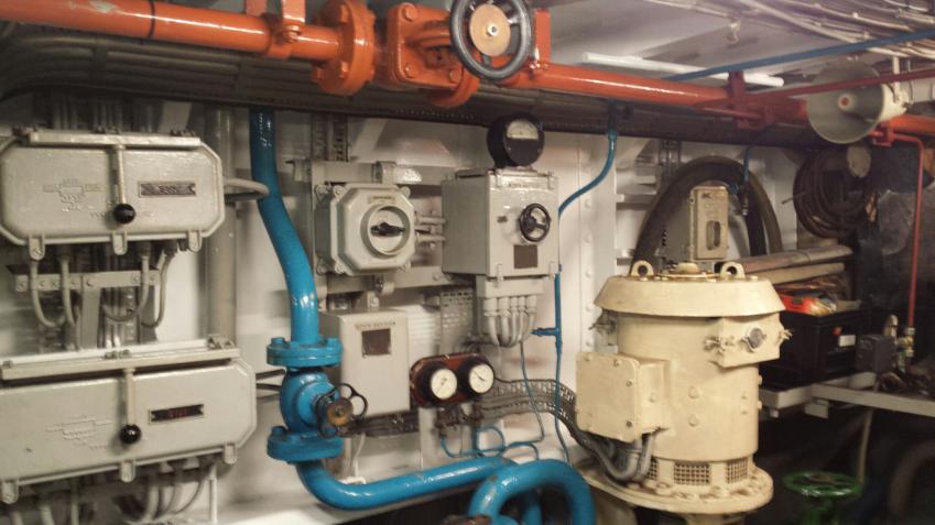

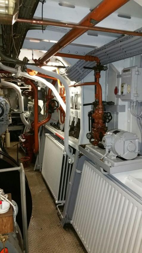

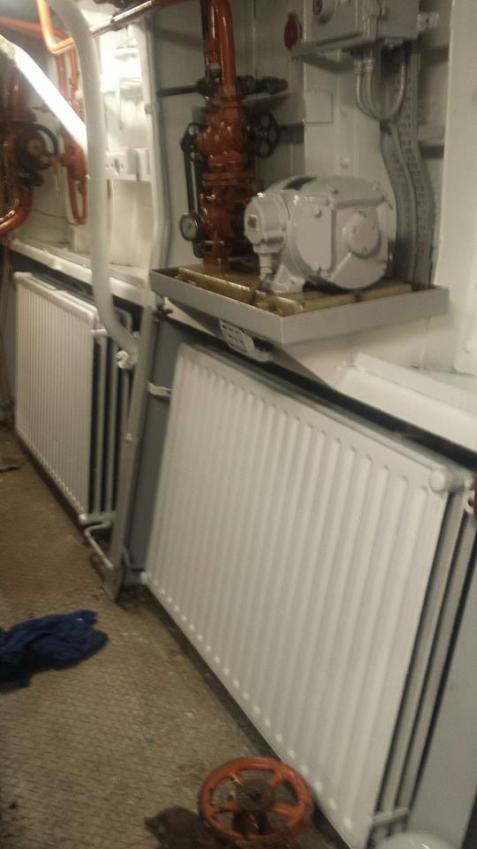

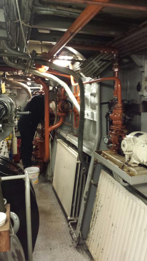

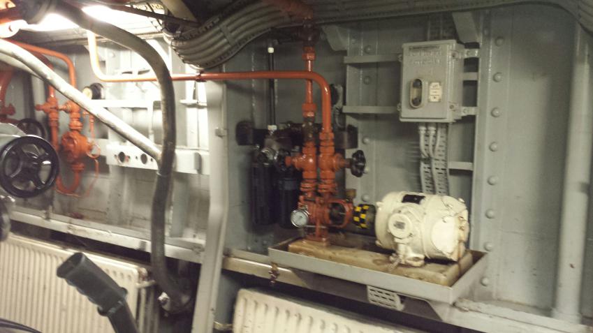

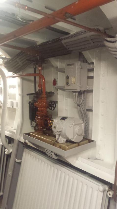

Afgelopen week iedere dag toch weer een aantal fanatiekelingen aan boord geweest. Gehele bb zijde van de mk is nu gereinigd,geschuurd en afgenomen met amonia en opnieuw in de paint gezet. Het resultaat is oog verblindend. Nu nog even de verlichting nog ombouwen naar led en dat gedeelte van de mk is gereed voor inruimen van de spullen welke we uitgezocht hebben.
plaatjes van het brstf manifold
brstf trimpomp (schijnt nu ook geheel geschilderd te zijn)

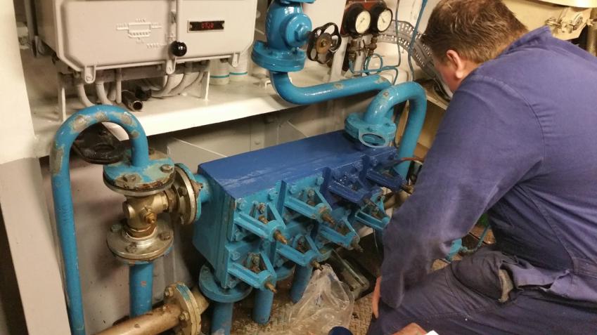

drinkwater manifold

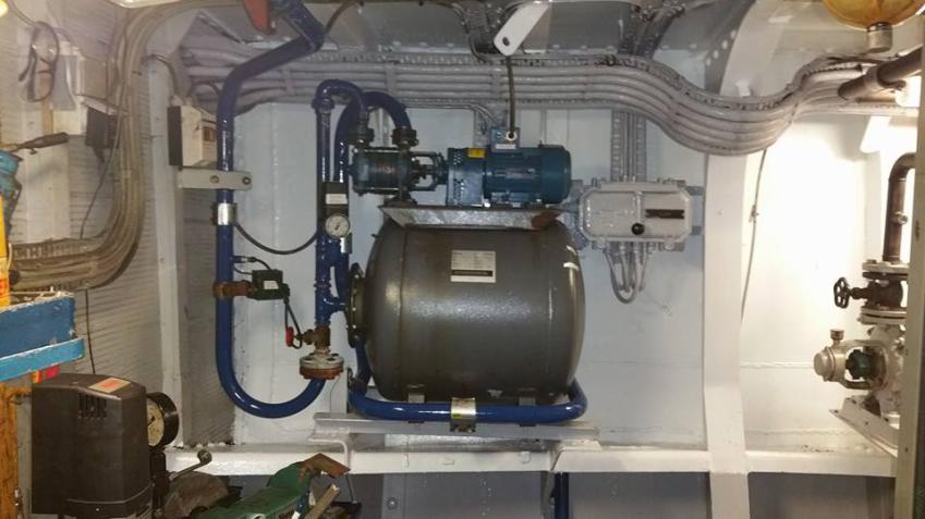

Hydrofoor (pomp en buffervat moeten nog onderhanden genomen worden)
Inmiddels een kleine 25 ltr industriële schoonmaak middel, tig ltr water, en 10 ltr amoniak gebruikt, 20 ltr witte lak, 10 ltr licht rijze lak en 2,5 ltr menie. Maar het resultaat mag er zijn. Dus in het nieuwe jaar maar eens op jacht naar schoonmaak middel, witte en licht grijze lak.

Nu ben ik niet helemaal op hoogte van kleurcoderingen voor olie, brandstof, lucht, water (blauw :roll: ) en wat nog meer.
Ik neem aan dat je alles in de juiste kleurcode, nieuw in de verf zet?
edje
Berichten: 468
Bericht door edje »
ja klopt, we willen alle leidingen geheel schilderen in de juiste kleur.
Licht blauw voor zoet koelwater
groen voor zeewater/buitenboord water
donkerblauw voor drinkwater
bruin voor brandstof
geel voor olie
zwart voor lens water
brandblus leidingen rood
grijs voor grijswater zoals afvoeren kombuis, douche en wc
paars voor pers/startlucht (25 bar)
zal ongetwijveld nog enkele kleuren vergeten maar zal volgende week eens ff een foto maken van het lijstje bij mij op mijn werk. hier staan ook de ral codes op (officieel moet dit maar de SI en loyds vinden het al goed als je het bij benadering haalt)

nu alleen nog de brstf leidingen een 2e keer in de bruin zetten en de afoer pijpen (welke nu wit zijn op de achtergrond) nog voorzien van een grijze band) en dit gedeelte is klaar. Het onderdeks zal weldra volgen..... wordt een Kortom Uitermate Teleurstellende klus vrees ik. Is er trouwens iemand die een middeltje weet om doffe alu traanplaten weer glimmend te krijgen? Anders zit er niets anders op om ze goed te ontvetten en in de zilverpaint te zetten.
