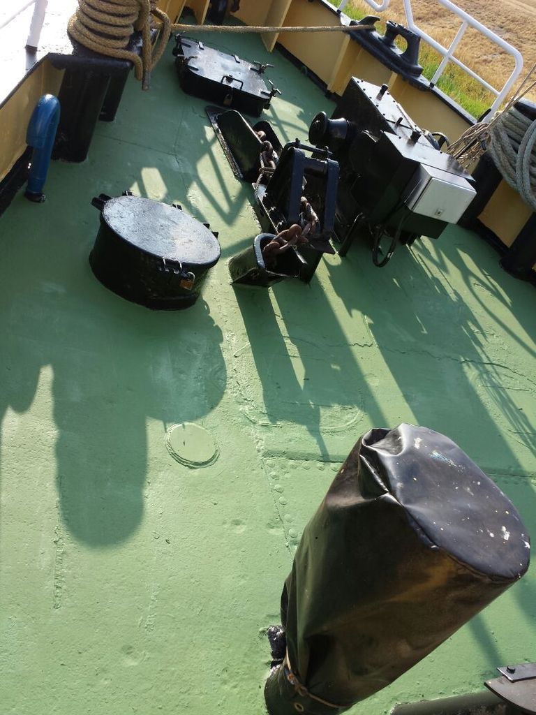

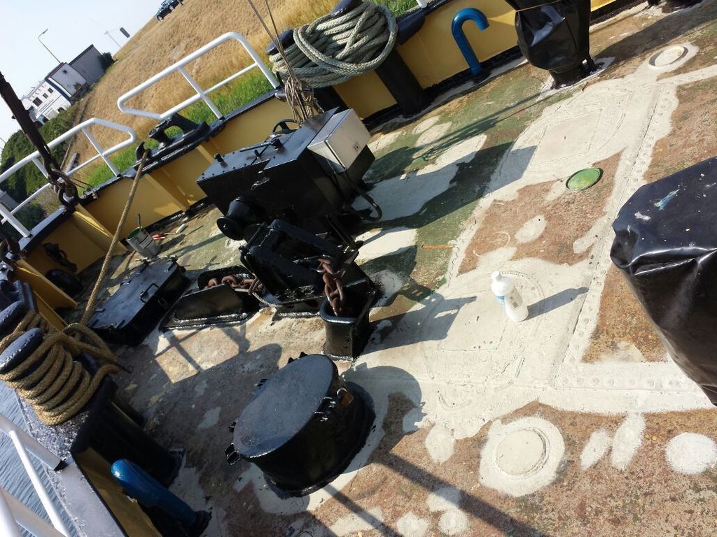

Afgelopen weken na de werf hebben we niet stil gezeten. Gezien het mooie weer hebben we aan dek flink huis gehouden. Op de bak hebben we de laatste resten roest weg gebikt en hierna netjes in de primer gezet.
Hierna alles nog een keer goed schoon gemaakt en na gelopen om de volgende laag primer aan te brengen. Na een paar dagen druk bezig geweest te zijn mag het resultaat er zijn.
Morgen zullen we nog een aantal dingen buitenom gaan aanpakken en als het te warm wordt zullen we binnen eea gaan opruimen en schoonmaken.

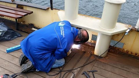

Tijdens de laatste werfbeurt hebben we besloten om de bb achter bolder welke ook eigenlijk aan vervanging toe was weg gebrand. De nieuwe bolder hadden we al staan maar moest nog even pas gemaakt worden. Bij het wegbranden van de oude bolder bleek dat het stuk verschansing naast de bolder ook wat metaal rot opgelopen heeft. Komende week zullen we hiervoor een plaatje gaan slijpen en er tussen lassen zodat dit er ook weer knap uitziet.

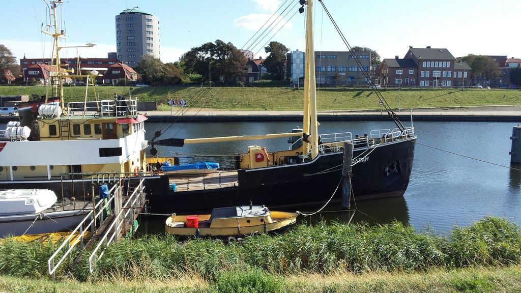

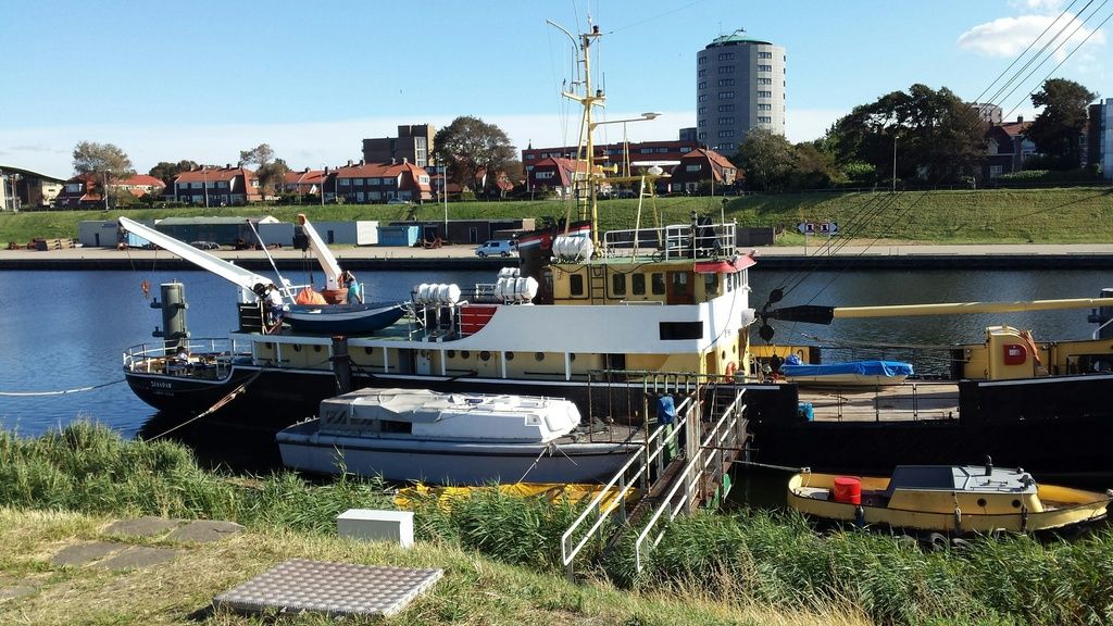

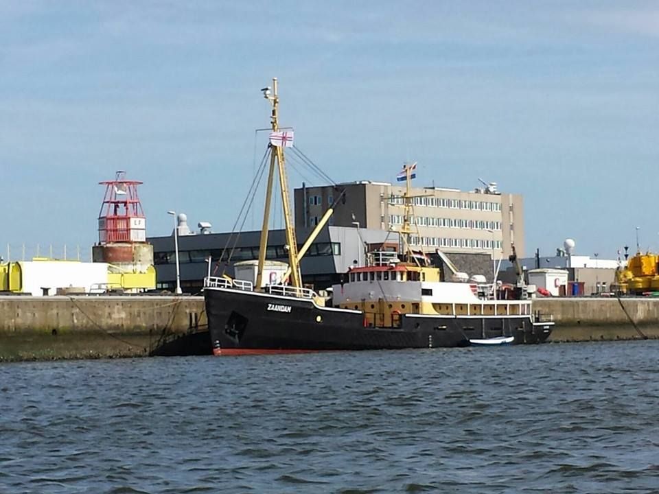

Om 1800 liepen we de haven van Den Helder binnen en konden we afmeren op de ligplaats (Rijkswaterstaat terrein).
Na het afmeren konden we direct aan tafel om te genieten van de eerste maaltijd. De volgende dag hebben we een aantal rondleidingen gegeven aan Rijkswaterstaat personeel en hebben we ze gevraagd of we een heftruck mochten lenen om ons anker gangbaar te maken. Deze had een kleine 15 jaar opgesloten gezeten in het kluisgat en stond dus ietwat vast. Met behulp van een mannelijke hamer, dekwas slang en de heftruck zijn we na 2 uurtjes er in geslaagd om het anker weer gang baar te krijgen zodat de vloeien over beide zijden van de staf scharnierden. Na het nodige bij plekwerk zag alles er weer uit als nieuw. Gezien we nu op goed zout water lagen hebben we gelijk maar het dek eens goed onderhanden genomen. Ongelovelijk hoeveel vuiligheid (mos en zand) er van het dek afkwam. Ondertussen hebben we alle drinkwater tanken voorzien van een schokbehandeling hadex en hebben we deze goed ontsmet. Volgende dag de tanken leeg gepompt en voorzien van de normale dosering hadex en opnieuw gevuld met vers drinkwater. wederom het houten dek goed gewassen met zout water en het resultaat was goed te zien na het drogen. Het dek begon wit te worden en alle groene aanslag was vertrokken. In de avond nog even bij de verkeers centrale Den Helder op bezoek geweest met alle kadetten om uitleg te krijgen wat ze nu precies doen. Volgende dag (zaterdag) zijn we om 930 vertrokken en hebben we in de zwaaikom van Den Helder een 7 tal zeilsloepen op sleep genomen en zijn we richting Harlingen gevaren.

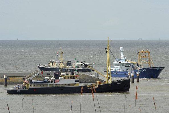

Lekker op het gemakje genietend van het weer zijn we aangekomen in Harlingen alwaar de sleep werd over genomen en wij konden gaan afmeren.

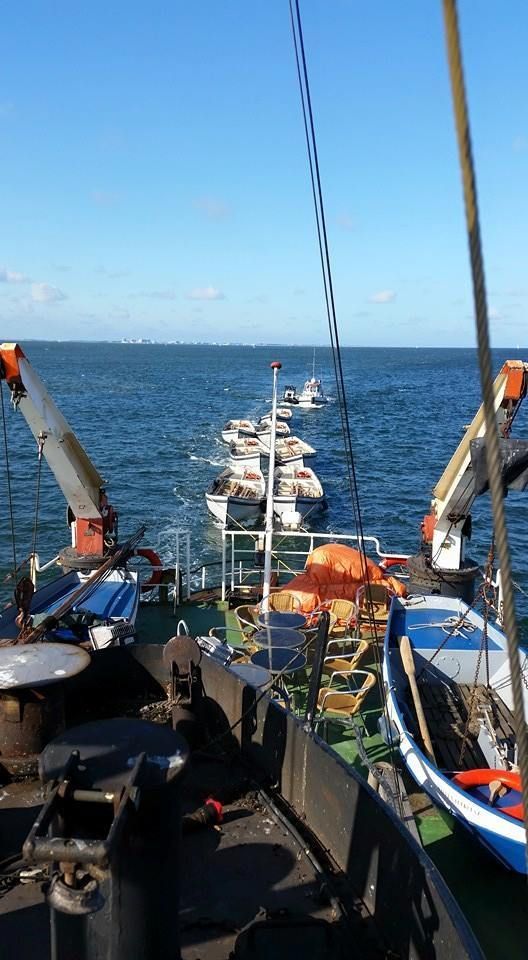

Na enkele dagen in Harlingen gelegen te hebben gingen we woensdag richting Den Helder varen. Echter was een van de ondersteunende vaartuigen van de km stuk gegaan (lekke koppakking) dus stelde wij voor om hun te slepen naar den helder.

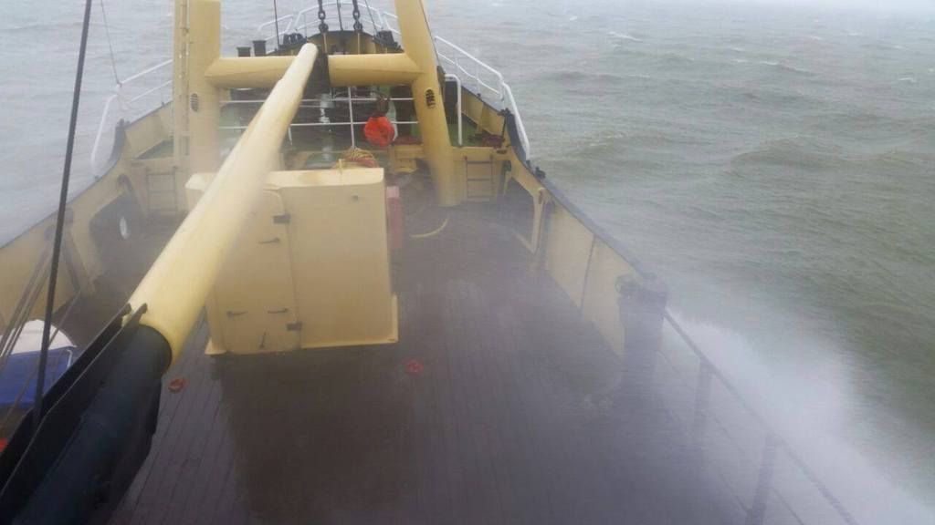

Zaterdag ochtend vertrokken wij vroeg om het slechte weer voor te blijven.

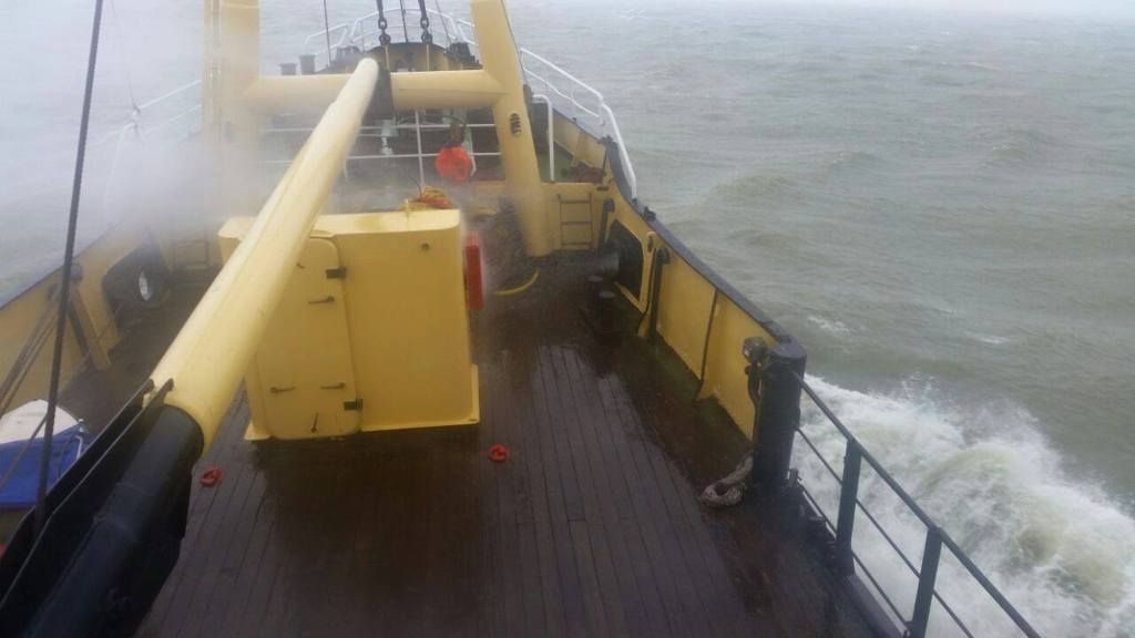

Via Kornwerderzand en Enkhuizen zijn we naar Hoorn gevaren alwaar wij voor anker gegaan zijn. Hierbij heeft het schip zich perfect gedragen (windkracht 10 van sb in) schip lag iets scheef maar gaf geen krimp. Nadat we voor anker gegaan zijn lag het schip een beetje te zwaaien achter het anker maar dat mocht de pret niet drukken. Een aantal kadetten kwamen vragen of ze in de avond en nacht ook nog even een ankerwachtje mochten lopen. Tuurlijk mag dit, geen enkel probleem....
Tijdens de storm is de ais antenne naar benden gekomen, dus de schade valt nog te overzien. Komende week eens ff op jacht naar een nieuwe antenne voor dat ding en hopen dat het apparaat zichzelf niet heeft opgeblazen. Het duurde even voordat wij er achter kwamen dat de antenne afgebroken op het brugdek lag...

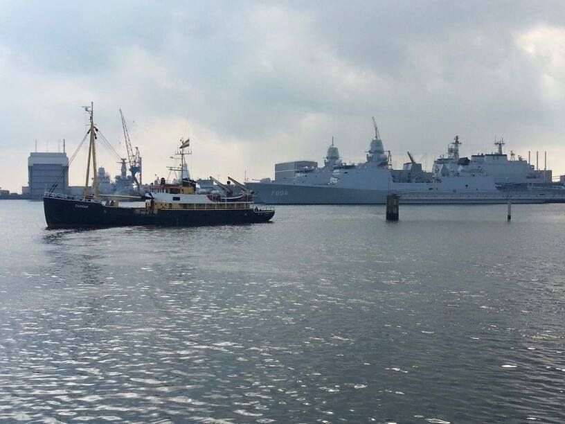

Zondag morgen bij tijds vertrokken naar IJmuiden en rond 1500 lagen we weer op de ligplaats.

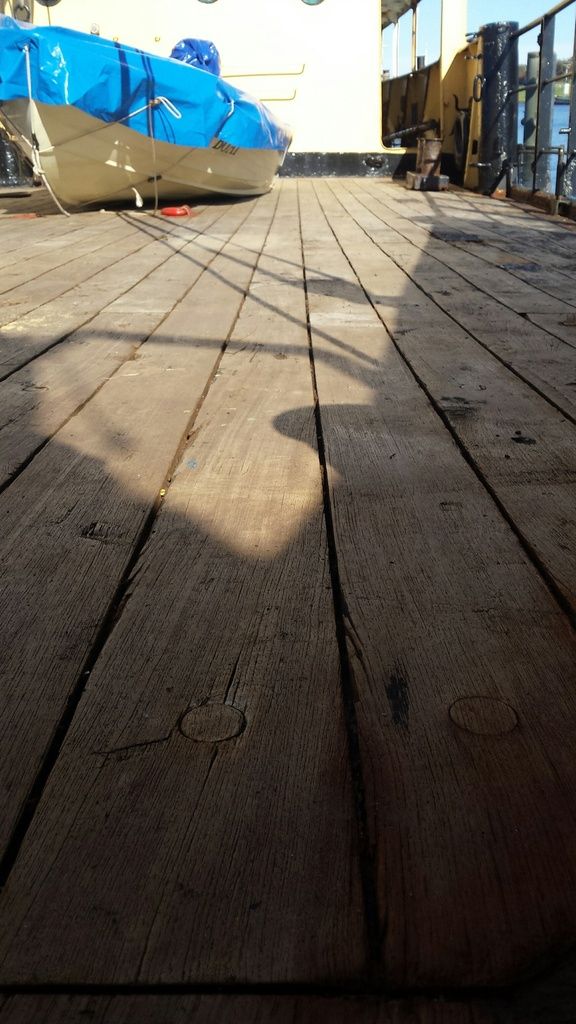

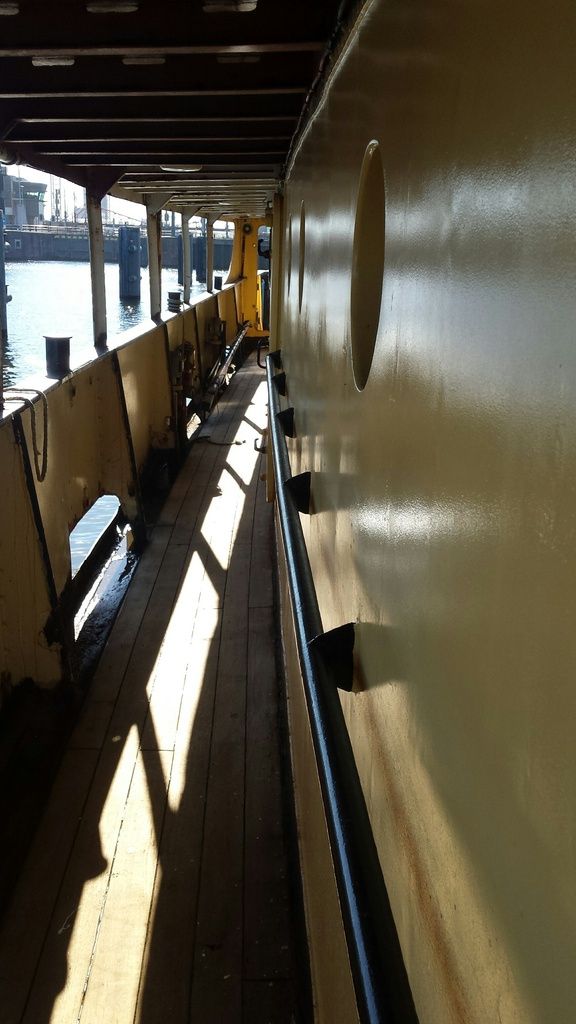

Afgelopen zaterdag het houten dek eens grondig onderhanden genomen. Afgelopen week meerdere malen het hout met zout water flink geschrobt maar helaas op enkele plekken wilde het mos niet wijken. Hierna met chloor en zout water het dek te lijf gegaan maar ook hier verblikte of bloosde de aangroei nauwelijks...... Nu is het oorlog! Dus afgelopen week een aanal busjes coustic soda wezen halen, wat is de ideale verhouding en hoe gaan we dit aanpakken. Dus bij de aldi een sproei ding gekocht (waar ze normaal onkruid verdelger mee rond sproeien in de tuinen) en ongeveer 250 gr soda korrels opgelost in 8 ltr zout water. Door de reactie wordt het water warm dus wel ff opletten aub... Hierna het dek natgespoten en voorzien van een spray coustic soda. Het dek wordt dan ineens spiegel glad en schrobben maar met de borstel. Ongelofelijk veel vuiligheid wat er ineens loskomt en het hout begint een rode gloed aan te nemen. Hierna het dek goed afgespoeld en het volgende stuk dek aangepakt. Na een ochtendje flink boenen is ook het laatste aanslag vertrokken en zag het dek er netjes uit. In de middag zag je pas echt het effect van werken met die troep. Niet echt een klusje welke je iedere keer moet doen maar volgens mij kan dit geen kwaad om dit om het jaar te doen.

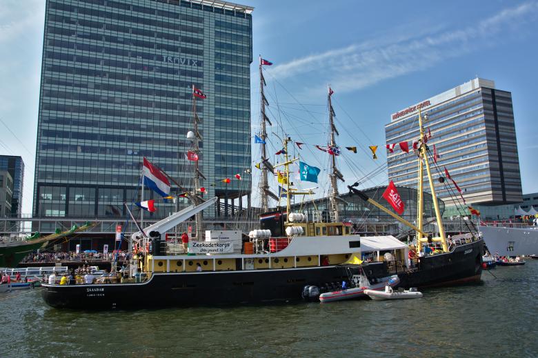

Komend weekend havenfestival en de week er op sail. Verheug me nu al op komende week...

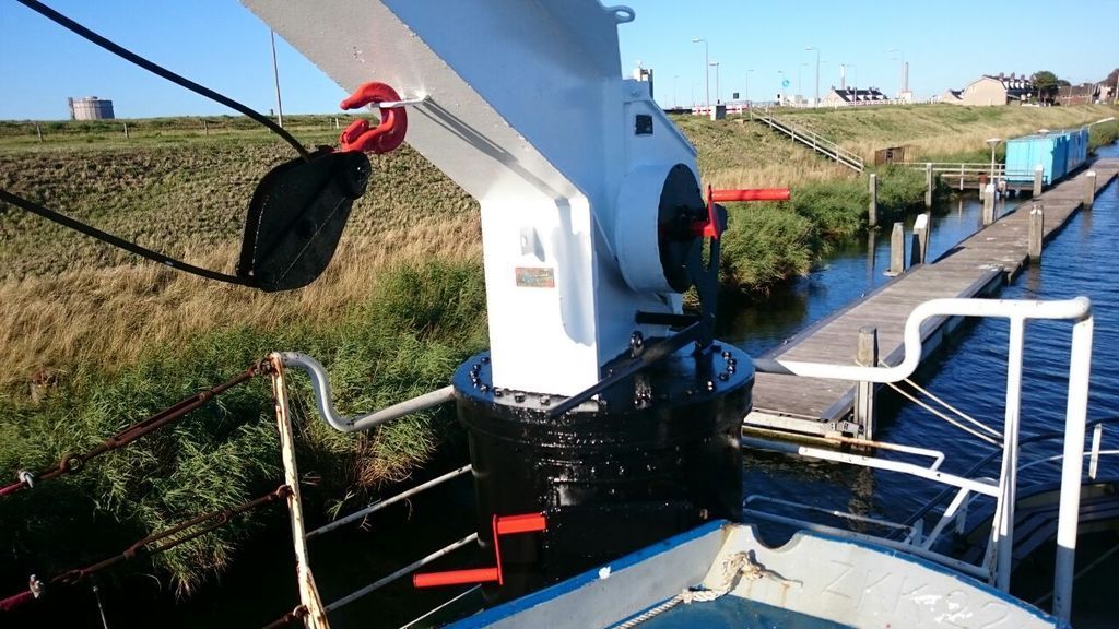

Verder hebben we de kraantjes op het sloependek flink onder handen genomen.
Hier zullen we in het najaar ook eens naar moeten gaan kijken. de hijsrunner van beide kraantjes moeten vervangen worden, de beide hijsblokken vervangen en de rem en tandwielen eens bekijken en goed onderhoud geven. Volgens mij moeten de tandwielen in de olie draaien echter is de olie in geen velden of wegen te bekennen....

Een sterk loog en dat is caustic soda lost het bindmiddel in het hout op. Het lijkt dan even mooi. Helaas word je dek er snel slechter van. Regelmatig schrobben is het enige dat helpt. Ook niet met de hogedrukspuit want dan spuit je de weke stukken uit het hout.
Van hout weet ik niet zo veel. Dus ik ben benieuwd welk bindmiddel er in de hardhouten planken zit?Evert schreef:Een sterk loog en dat is caustic soda lost het bindmiddel in het hout op. Het lijkt dan even mooi. Helaas word je dek er snel slechter van. Regelmatig schrobben is het enige dat helpt. Ook niet met de hogedrukspuit want dan spuit je de weke stukken uit het hout.
Een loog lost de meeste biologische stoffen op. Het gladde dat je voelt als je je vingers in loog stopt is de opgeloste huid. Dat is ook het succes van loog als gootsteenontstopper.
Het loog lost niet de houtvezels op. Maar wel hetgeen ze bij elkaar houdt. Wat dus je hout minder lang mee laat gaan
bedankt voor de tip. We willen die troep eigenlijk zo min mogelijk gebruiken. Gewoon regelmatig met zout water schrobben en klaar. Toen wij het schip overnamen zat er al alg aanslag op het dek. Tevens het gebik en geslijp van afgelopen 3 jaar heeft ook zijn sporen achter gelaten aan dek dus vandaar dat we het eens grondig wilden reinigen en de alg uitroeien. Dit is goed gelukt iig.

zo zo 4 masten
