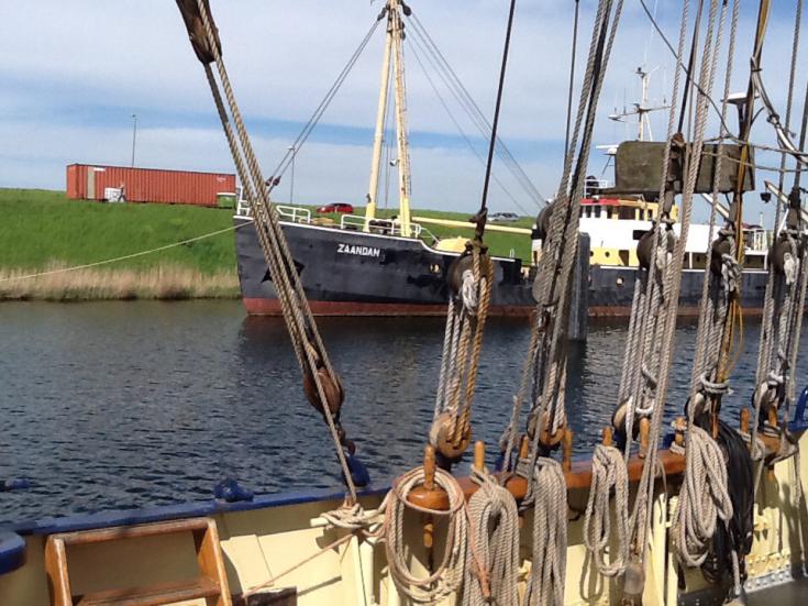

Op weg naar Hamburg met De Gallant.
Gr Paul.

Mooie foto paul!
