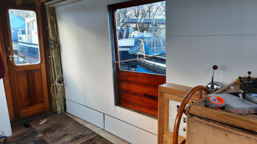

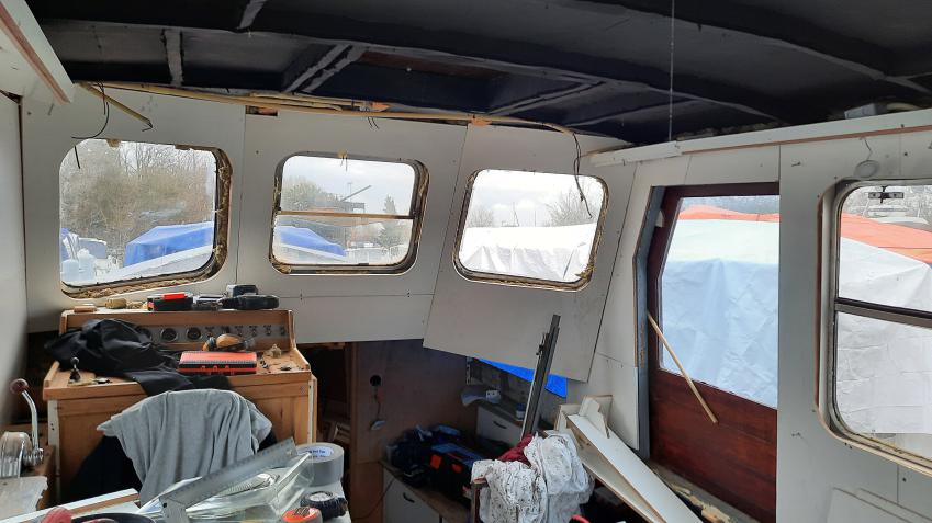

Let op Willem dat isolatie goed aansluit anders heeft het geen zin en zonde van je werk suc6 en blijf lekker bezich
- Berichten: 492
- Locatie: IJmuiden
Hoi Carel,
Ja je ziet wat openingetjes op de foto.
Er is wat isolatie, wat later weer terug komt, weggehaald voor de stekkeraansluitingen naar buiten toe.(Verlichting) en pvc pijp met bedrading voor bv ruitenwissers

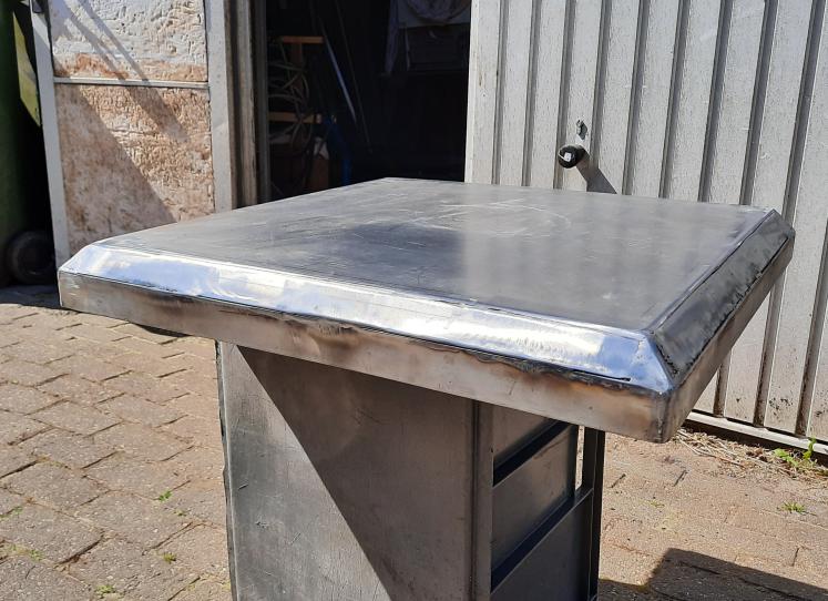

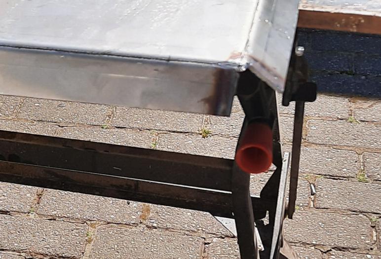

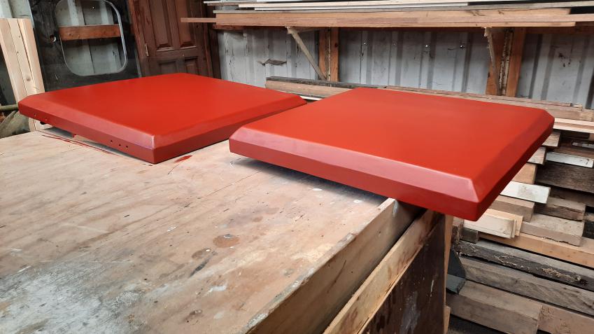

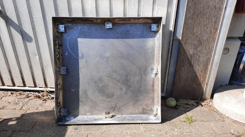

Opnieuw luiken gemaakt. IJzer ipv hout( begonnen te lekken)
Laat ik maar met de luiken beginnen.
Dat begon stroef.
Ik had al een paar maanden de maten van de luiken in mijn boekje staan.
Maar...dit waren de afmetingen van het gat.
Ik had de luiken laten maken.....en ze bleken dezelfde maat te zijn als het gat(Ze vielen er niet overheen)

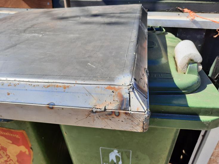

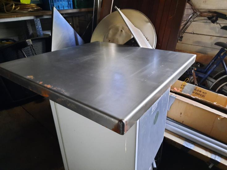

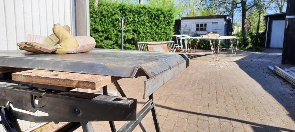

Meten is weten...had ik inderdaad nog eens moeten doen...inderdaad....Wat nu??
Ik heb de buigrand iets ingeslepen en op de hoeken ook losgeslepen, en toen rondom 1 cm uitgebogen
Daarna een strip er op gelast
De punten heb ik opgevuld
Aan de binnenkant wat lippen gemaakt om een plaat multiplex te bevestigen die rust op de rand.
Toen alles gladgemaakt met slijptol en epoxyplamuur
En daarna in de menie, daar gebeurd niets meer mee.

Ik vind het nieuwe resultaat mooier dan het oude model. Dat 'knikspant' ziet er veel luxer uit dan die luiken die in één keer 90 graden de bocht om gaan

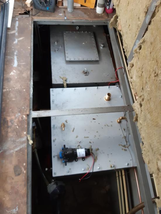

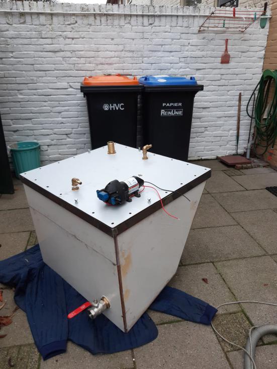

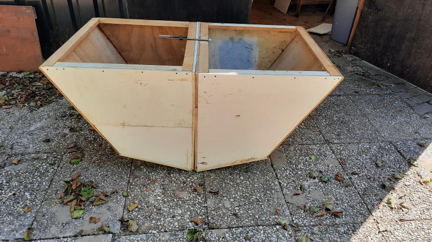

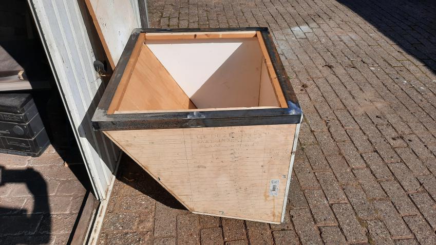

Ik begin met de watertanks. Zelfde model als de brandstoftanks, alleen kleiner. Samen een kleine 500 ltr.
Van multiplex heb ik bakken gemaakt.
Daarna, met epoxihars gemengd met gemalen katoen, de naden "gekit".
Dit lijmt als een malle zeggen ze bij Mr Boat te Zaandam.
Toen alles droog was, alles een keer of 4 in de epoxihars gezet.
Bovenop een plaatje trespa, als deksel
Wat een uitvinding, dat epoxy, Werkt erg makkelijk.
Na een periode van hard gewerkt te hebben aan de boot, plus wat privé perikelen, is er nu weer tijd om wat van mijn vorderingen te plaatsen.
De grotere uitgaves , zoals de ramen, komen er nu aan. Boiler, etc. Daarom smeer ik het ook in een aantal jaar uit. Want als je alimentatie betaalt over 3 kinderen, moet je creatief met financiën zijn. Gelukkig heb ik in de loop der jaren een netwerkje opgebouwd. Voor een maat van mij werk ik in zijn bedrijf, en in ruil kan ik watervast multiplex gebruiken(Met witte kunststof laag). Bij een andere maat kan ik weer ijzerwerk doen. Dit is in de laatste jaren verwezenlijkt. De eerste periode met "De Onze Jan" was pionieren. Toen kwamen "Schottel" en " Sailor Wim" nog een kijkje nemen. Mooie periode.
Nu verandert " Onze Jan" van Metaalwerkplaats, Timmerwerkplaats naar " Boot".

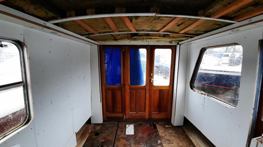

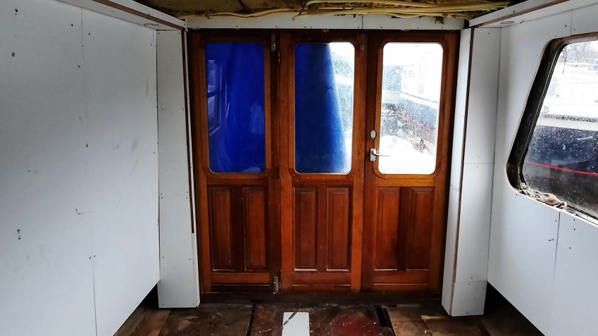

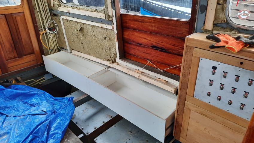

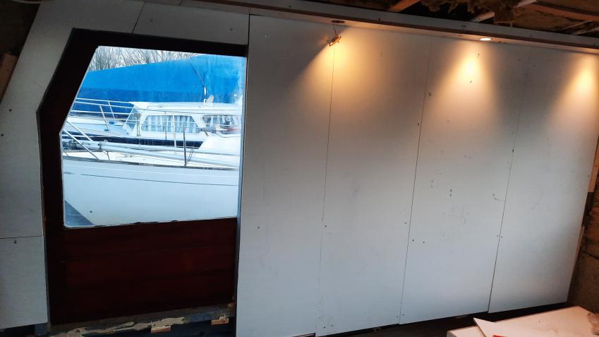

Heb grote lades gemaakt voor onder het gangboord, wat een gepiel. Het moet passen met al die spanten waar je rekening mee moet houden
Platen watervast multiplex, met kunststof laag vastgeschroefd
Daarna de ramen er vanbuiten uitgehaald en van buiten, de plaat afgetekend. Raam er weer in,( moet ook weer goed afdichten weer
pff)
Dan raam ruw uitgezaagd op de plaat. De nieuwe ramen zijn besteld en die komen over 2 maanden
Ziet er weer wat beter uit.
Dak beplakt met Armaflex, perfect, geen condens meer, ook onder de gangboorden gedaan.
Het gaat de goede kant op.

De tip komt natuurlijk te laat, maar misschien heeft een volgende lezer er iets aan. Ik heb ooit van betonplex (watervast gelijmd multiplex met een voor water ondoordringbare toplaag) een groot aquarium (1.500 liter) in elkaar geschroefd met als kit daar tussen Tec7. Nooit lekkage gehad en je hoeft het betonplex niet af te werken met wat dan ook, dus dat scheelt geld en moeite.
