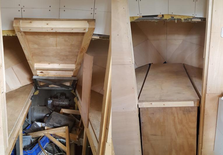

Een tijdje niets gepost.
Erg druk geweest, wel veel gedaan.
Super om de projecten te zien waar mensen aan werken.
Hier volgt een update van mijn werkzaamheden aan de "Onze Jan".

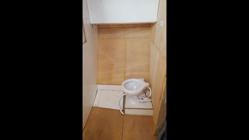

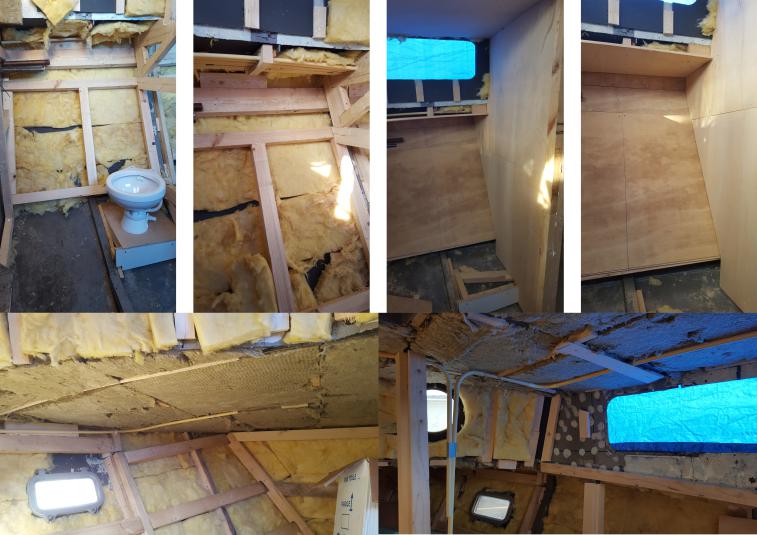

Aangezien ik geen dinette krijg in de boot, heb ik ruimte voor een ruime toiletruimte met daarnaast een ruimte voor een koelkast met een hangkast.

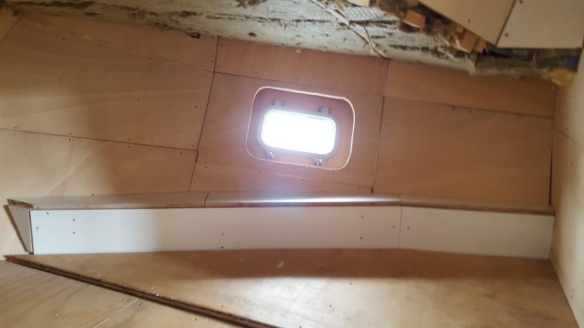

In de witte betimmering boven komt een gat in de vorm van het raam.

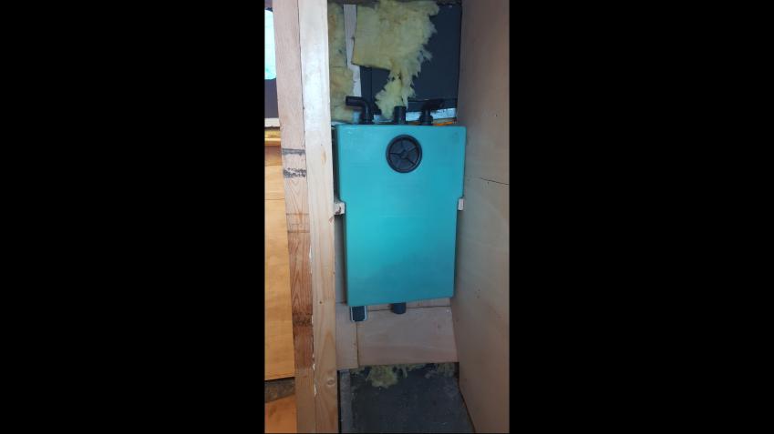

Dit is de vuilwatertank die achter de koelkast en hangkast verscholen zal zijn.

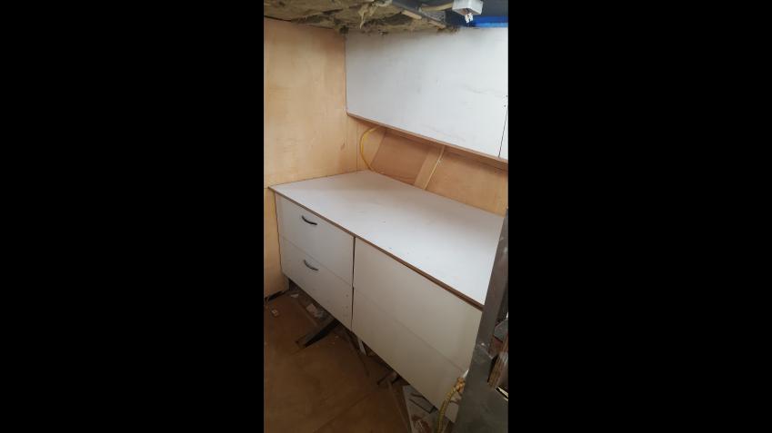

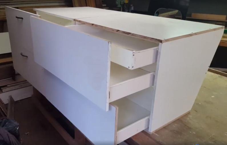

Ik heb de keuken ( 1 meter 60) prefab gemaakt.
Deze zit in een metalen frame van hoeklijn geschoven zodat ik het kan verwijderen, mocht het nodig zijn.
Het werkblad komt hier nog bovenop.

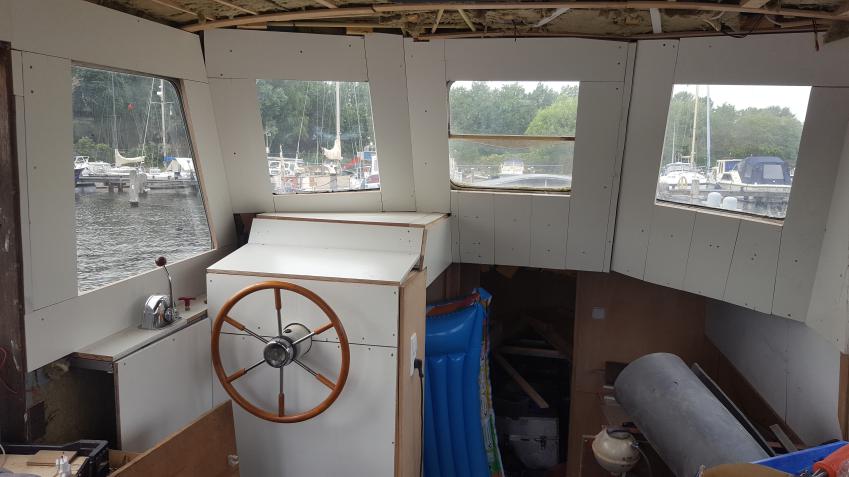

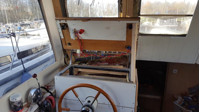

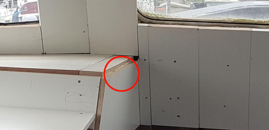

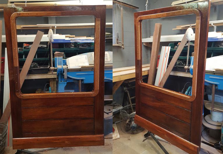

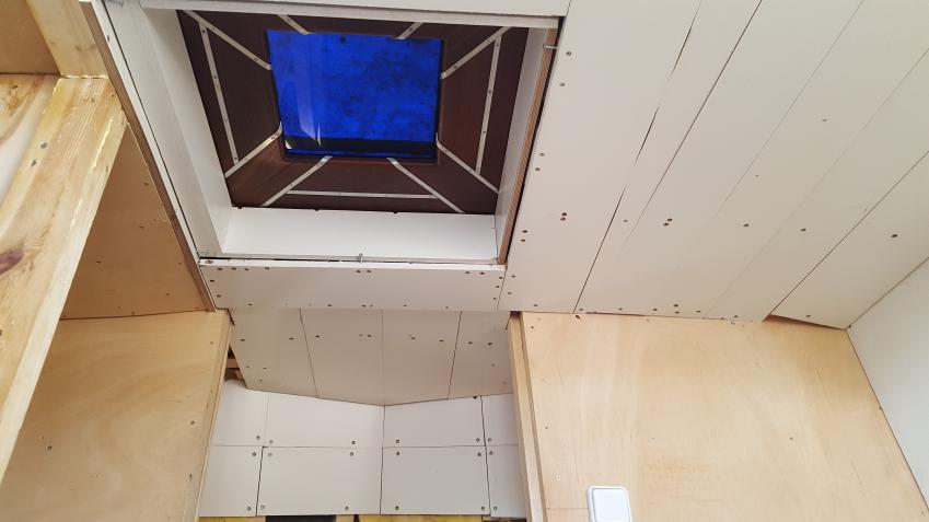

Ook begonnen met het stuurhuis.
Het aftimmeren gebeurd met watervast multiplex dat een grondlaag heeft.
Ik heb de 4 stroken rond het raam verbonden met lamellen.
Dan sluiten de randen precies aan elkaar.
Ook is elke raamlijst apart, dus niet met elkaar verbonden via lamellen, kan deze dus gemakkelijk verwijderen.
De stroken overlappen de randen van het raam.
Wanneer ik mijn nieuwe ramen heb, dan teken ik de vorm vanaf de buitenkant af, schroef de witte lijsten los en zaag de afgetekende vorm er uit.
De randen van de witte platen overlappen elkaar niet maar sluiten aan op de rand.
De platen worden met lichteiken gefineerd en de randen worden afgewerkt met een afgeronde eiken lat, die nu makkelijk de delen afwerkt.
Heerlijk dit.
Ik kom op de boot,zet een muziekje aan en als het tijd is dan ga ik weer.
Mijn ding, werkt voor mij heel rustgevend.
En een heerlijke, voldane dag gehad.( Ook wel eens niet

- Berichten: 492
- Locatie: IJmuiden
Beste mensen,
Heb een tijdje niets meer van mij laten horen, neemt niet weg dat ik aardig weer wat heb kunnen doen aan mijn bootje.
Alles op zijn tijd

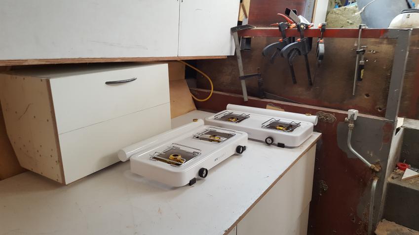

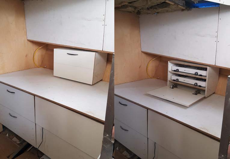

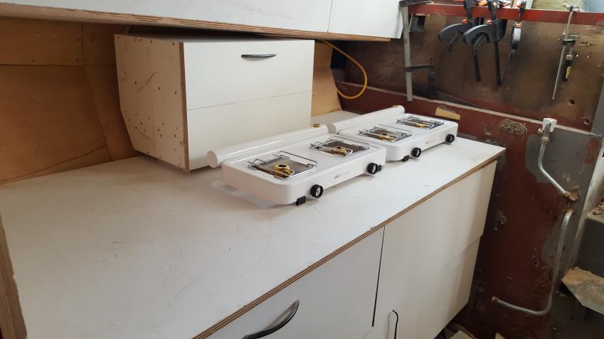

Na wikken en wegen en spitten op internet, heb ik besloten om te gaan koken op spiritus/ethanol.
Per brander een vermogen van 1000 watt.
De bedoeling is dat ik de kooktoestellen kan opruimen als ik klaar met koken ben.
Op deze manier kan ik het aanrecht optimaal gebruiken indien ik de branders nog niet nodig heb.
Bovendien kan ik nu ook buiten koken met deze kooktoestellen.

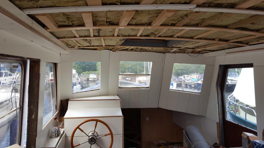

Ook de stuurhut gaat nu aardig de goede kant op.
Aan de zijkanten heb ik een koof gemaakt voor de spotjes.
Aangezien ik veel tijd heb besteed aan het uitlijnen van het plafond en goede bevestigingspunten heb gemaakt, verloopt het het schroeven van het hout soepeltjes.
Maar om te zorgen dat alle wanden goed aan elkaar sluiten, dat is een ander verhaal

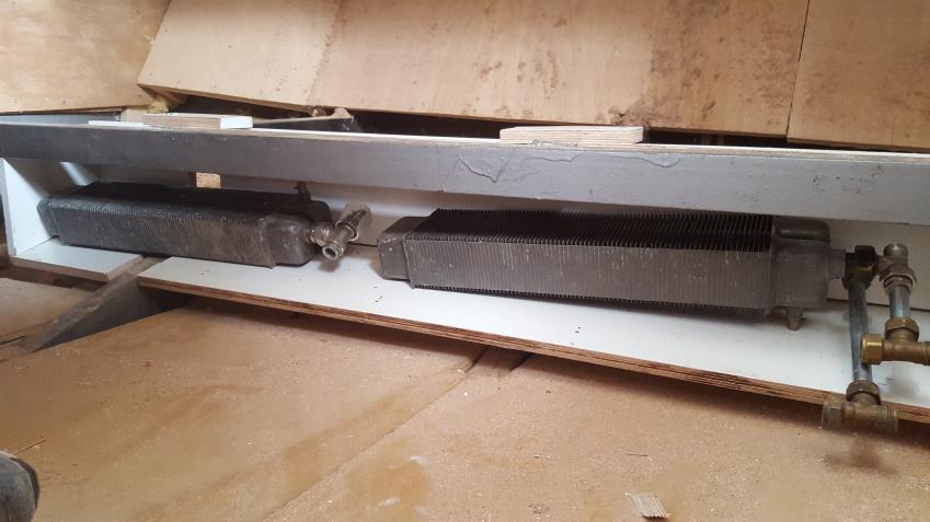

Onder de keukenkastjes( zie vorige foto's) is nog net ruimte voor 2 convectortjes tbv de cv verwarming.

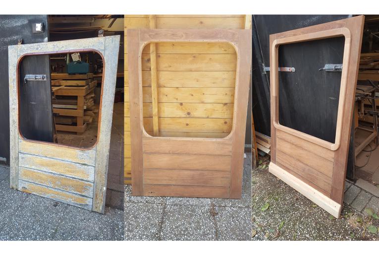

Omdat er geen 2 kapteins op 1 schip zich moeten bevinden, ontferm ik mij over de schuifdeur van stuurboord.
Heb van oude kozijnen een dorpel en lijst kunnen maken.
Ietwat kleurverschil maar dat vind ik zeker niet misstaan

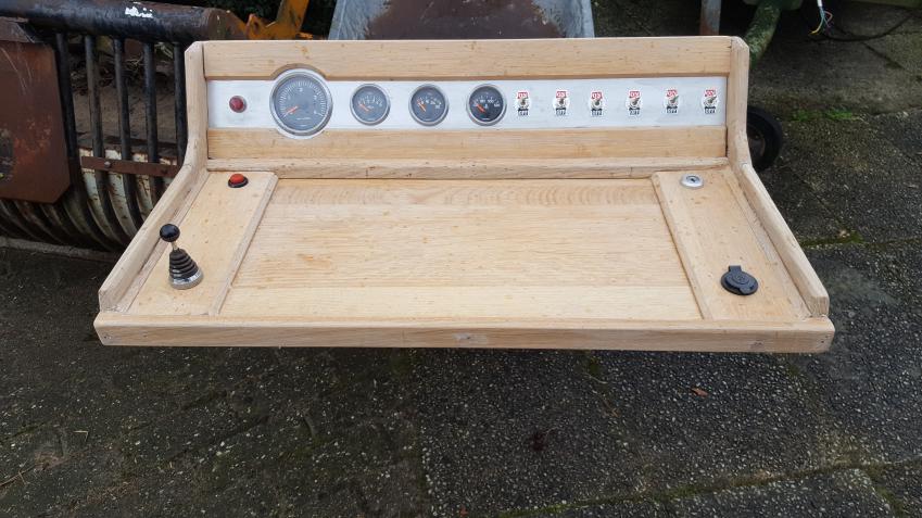

Hoi forumleden,
Allereerst wil ik zeggen dat ik vol bewondering de projecten op dit mooie forum met genoegen volg.
Ben niet altijd in de mogelijkheid om te antwoorden maar volgen doe ik het zekers.

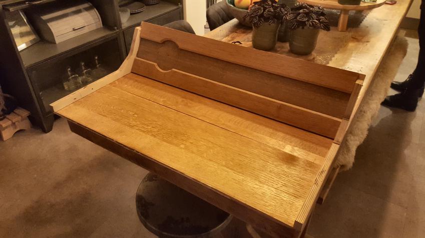

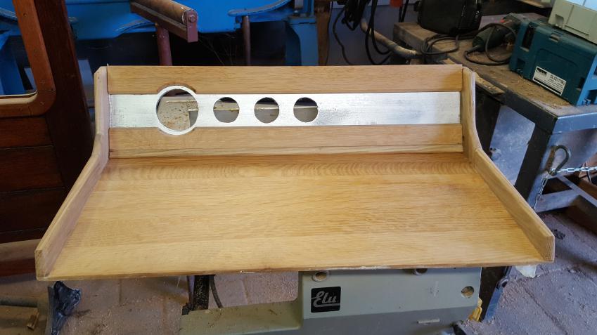

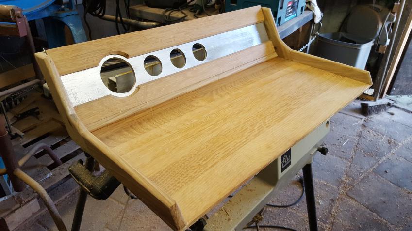

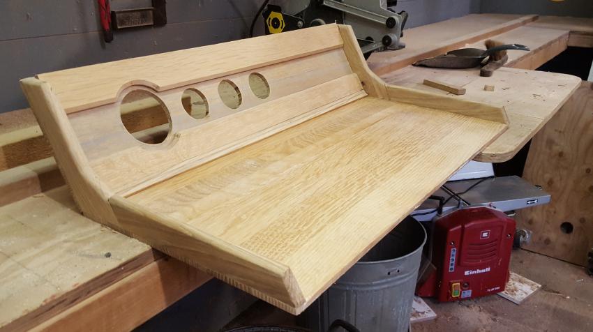

Ik ben begonnen aan, vind ik zelf, een leuk projectje.
Mijn stuurstand bestaat op dit moment uit een plaatje triplex met wat meters en schakelaars.
Het was wel een uitdaging om een ontwerp te verzinnen die meters van verschillende grootte goed uit te laten komen.
Het toeval wilde dat ik van iemand op de haven een eiken kastje had gekregen.
De silverlook is moet nog een keer geplamuurd worden om het glad te krijgen en dan in een metaalkleur gespoten.
En vervolgens in de zijdeglans gezet.
Wordt vervolgd
Wordt vervolgd
Heel mooi Willem. Zag hem van de week al op Facebook voorbij komen. Wordt een mooi scheepje!

Met dat dashboard wordt het heel mooi.
Ik weet niet hoe je het gaat maken met die convectoren,maar als die convector bijv, 15cm breed is moet hij ook 15 cm vanaf de bodem liggen anders werkt het niet.
Een convector moet in een ruimte liggen waar hij goed kou aan kan zuigen en doormiddel van trek warmte af kan voeren
Hoe beter de trek hoe beter hij werkt
In woonhuizen hoe dieper de convectorput hoe meer afgifte,en onder de veertig graden doet hij bijna niets.
Gr René ( klaver vier)

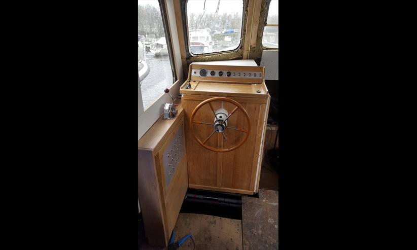

Het wordt heel mooi Willem, ik ben jaloers op jouw kunsten met hout!

Bedankt d conel,
Er mislukt ook het een en ander hoor.
Of dat je later denkt, dat had ik beter anders kunnen doen.
De tijd nemen en niet afraffelen, dat is de kneep.

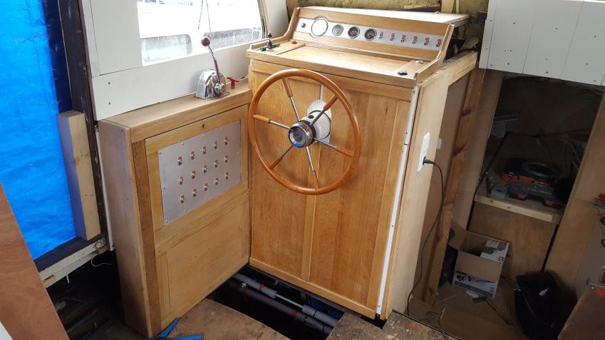

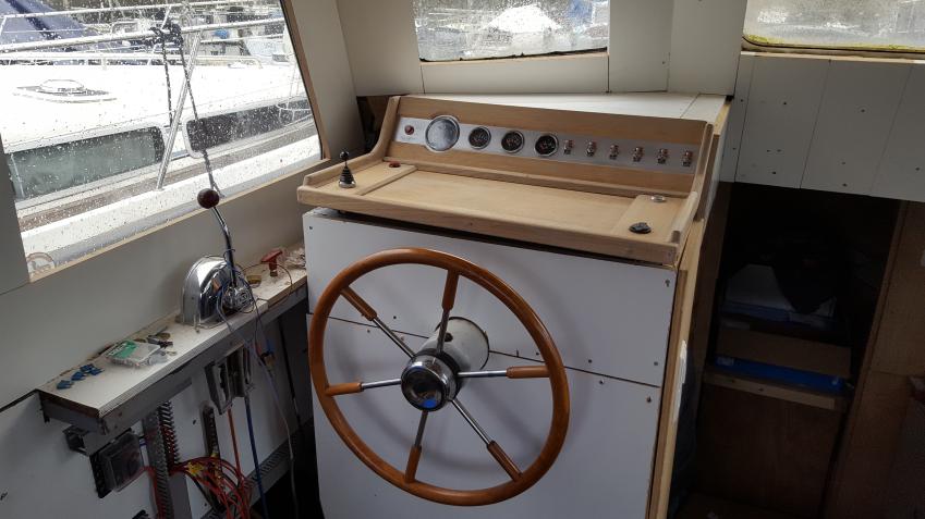

Hoi allemaal,
Hier weer een update van mijn bootje.
Schakelaars zijn aangesloten.
Heb voor deze indeling gekozen. Makkelijk zichtbaar en dichtbij.
Benaming komt nog.
Nog voldoende stuurruimte.
Boordverlichting zit op het dashboard en de rest op het paneel.
Wilde dit graag af hebben omdat je dan met een beetje inlevingsvermogen kan zien hoe het totaalplaatje
ongeveer gaat worden
Groet Willem
Benaming komt nog.
Groet Willem
- Berichten: 2149
Wauw, dat ziet er strak uit! Mooi gedaan.
- Berichten: 5027
Kappe nah!
Ik word strontjaloers, man!
