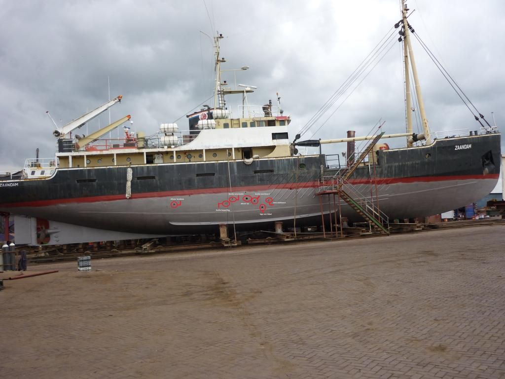

Benieuwd naar de hellingfoto's!
Geweldig hoe jullie de oude dame bij de les houden!
Deze foto is van een jaar of 3 geleden toen wij het schip net hadden. We zijn toen droog gegaan voor vlak inspectie, knippen en scheren en overhalen van diverse afsluiters. Hierna alles weer in geconserveerd onder de waterlijn.
Ik ben benieuwd hoe het er nu uitziet als we het water uit gaan
De zink anodes zijn mee gespoten maar wees niet bang. ze zijn eerst goed ingesopt met groene zeep welke oplost in water, dus het verf hecht zich niet vast.

- Berichten: 5021
Wat zijn al die cirkeltjes op de foto, Ed?
Slechte plekken, ofzo?
