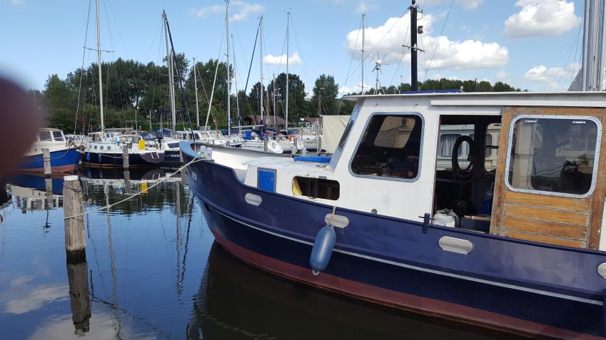

Beenhakkerkotter "Onze Jan"

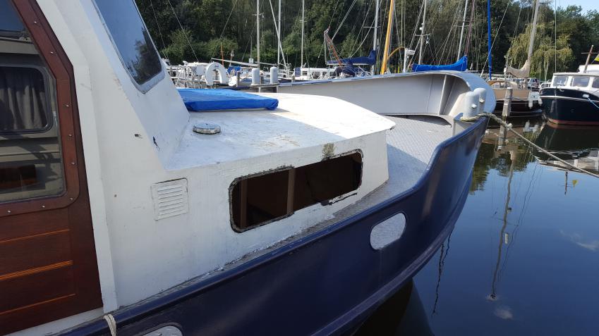

Nou Willem ziet er robuust uit.
Volgens mij best wel storm bestendig.
Is dat nou PVC plaat die je gebruikt hebt?
Wil je dat kunststof nou ook schilderen of alleen het staal waar het op
vast zit.
vast zit.

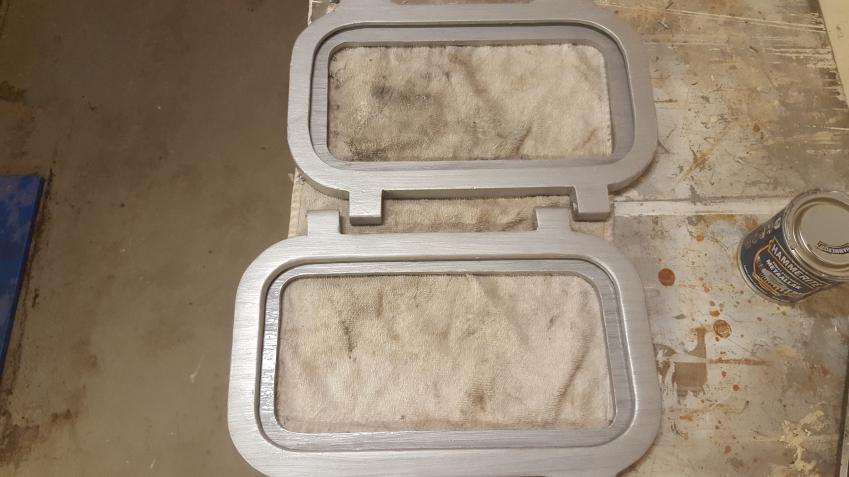

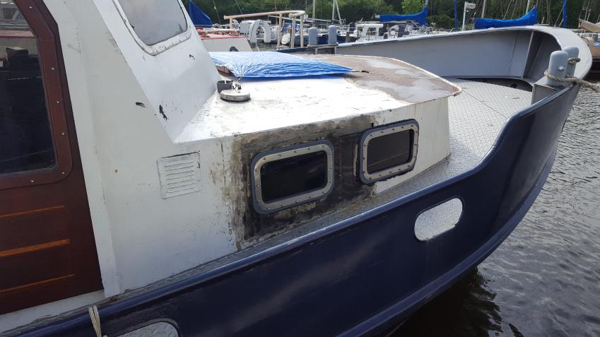

Hoi Albert,
Ja het betreft een kunststof(Laten maken door een bv bij onze vissershaven)die ik met Hammerite(zonder hamerslag) ga behandelen.
Met een klein kwastje.
Dan krijg je een gepolijst staal effect, mits je alles mooi in dezelfde richting strijkt.
Zoiets als mijn opgeknapte patrijspoorten in de punt.
- Berichten: 492
- Locatie: IJmuiden

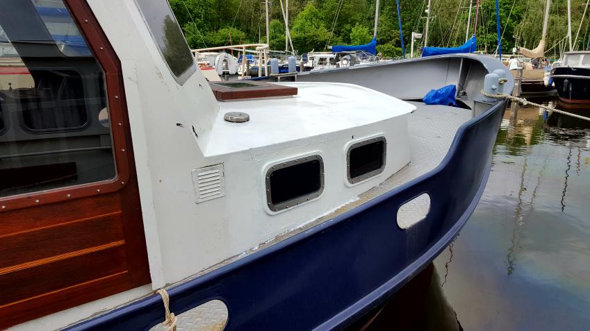

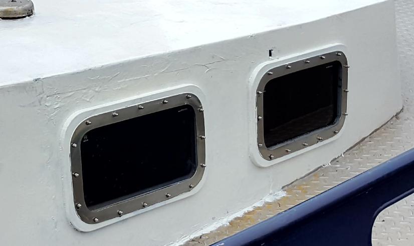

Stuurboordkant is gereed.
Alles in een voorlopig verfje;;
Als ze op de kant gaat ga ik alles egaliseren met epoxyplamuur.
Weer bijna een project gereed...op naar het volgende.

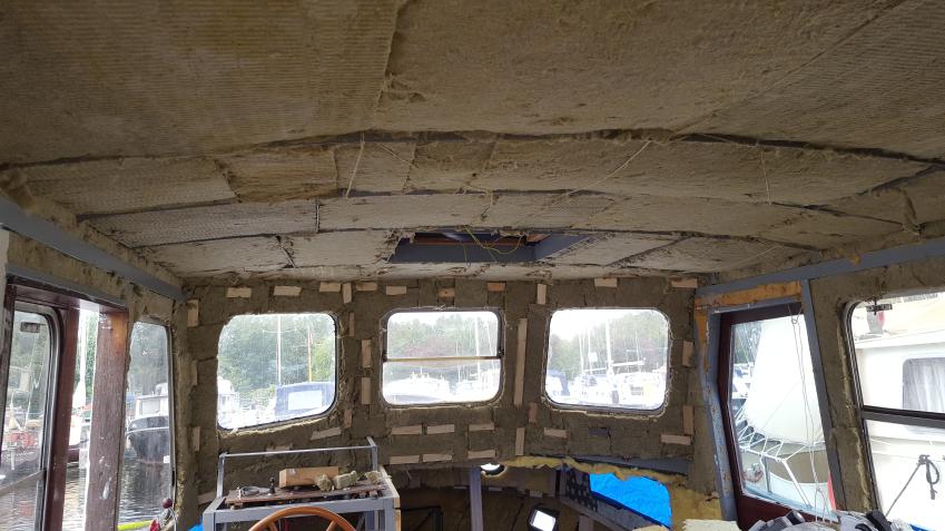

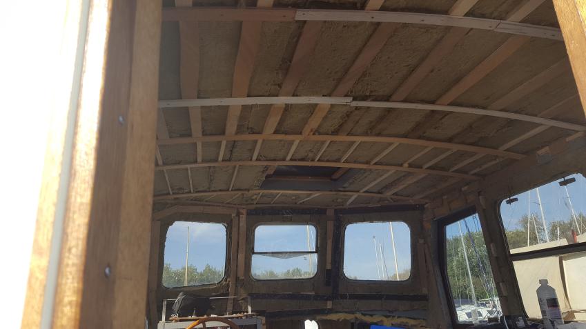

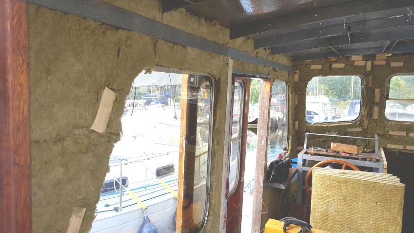

Hoi allemaal,
Hier een update van mijn project.
Ben weer flink in de weer geweest..nu met isoleren.
Daarbij ben ik van de uitleg van dconel uitgegaan.
viewtopic.php?t=2580#p35915 ( "Dus daarom dus geen piepschuim isolatie")
Met hier en daar een ondergrondje van X-trem omdat ik dat nog had.
Op de klosjes komt nog een strook multieplex voor wat meer vlees.
Het scheelt nu al ontzettend, de warmte van de CV wordt zeer goed vast gehouden. (2 confectortjes)
Ondertussen lekkage aan mijn raam, die ik zelf gemaakt heb.
Degelijk maar niet handig er uit te halen.
Heb besloten om ze te vervangen voor fabrieksramen van een degelijk merk.
Is een uitgave maar wel een rustige gedachte.
Ben er van afgestapt om alles zelf te willen gaan maken.
Perfectionistisch als ik ben, gaat dat je opbreken
Nu lekker beginnen aan het intimmeren.
Zin in!

Dat gaat lekker grondig. wel zonde van de raampjes.
Met welke lijm heb je de klosjes aan de huid gelijmd?
Succes met intimmeren!
- Berichten: 492
- Locatie: IJmuiden
Bedankt Wouter,Met welke lijm heb je de klosjes aan de huid gelijmd?
Sicaflex, dat lijmt ook als een tierelier.

Hoi Willem, weet je ook welke sikaflex? Er zijn er best veel...
Succes!
Succes!

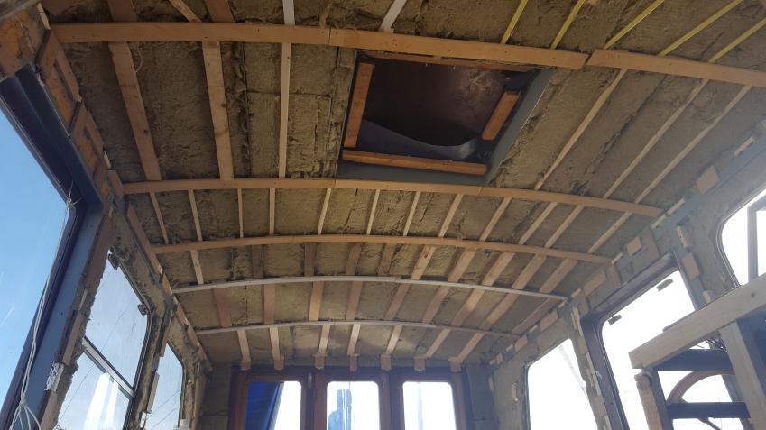

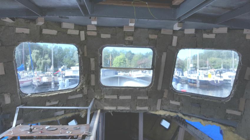

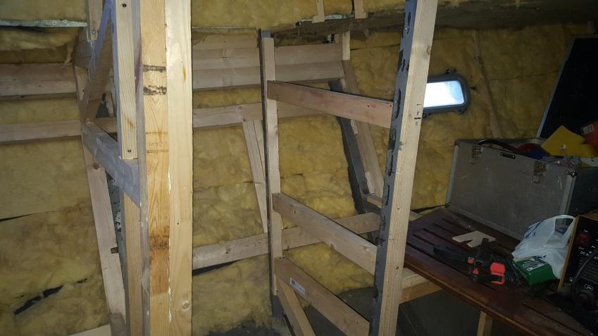

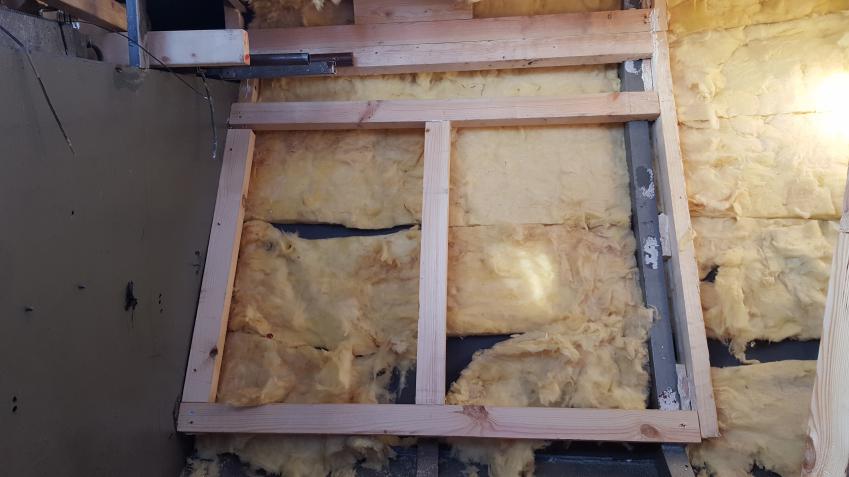

Heb nog latjes tussen de tengels geplaatst zodat het steenwol goed tegen het ijzer gedrukt wordt. (Niet Te want anders pers je het isolatie plat)
Zodat er geen luchtkamer ontstaat tussen isolatie en wand. Vanmorgen gecheckt ....nou het is kurkdroog gebleven tussen wand en isolatie.
Superblij mee.
Superblij mee.

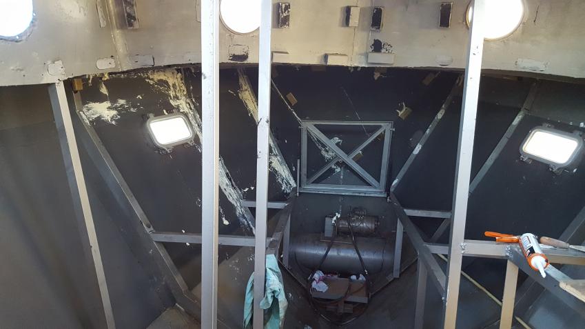

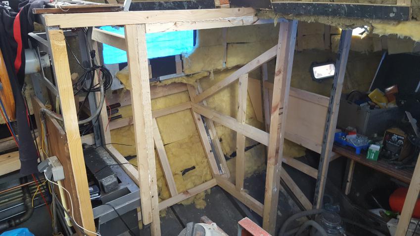

Begonnen met betimmering voorin.
Toilet is duidelijk zichtbaar. Gekozen voor geen dinette. Nu ruim toilet.
Deze ruimte is 60 cm breed. Voor oa koelkast.
Vuilwatertank komt onder het gangboord.
Lekker hoor, met hout kunnen werken, na al dat ijzer.
