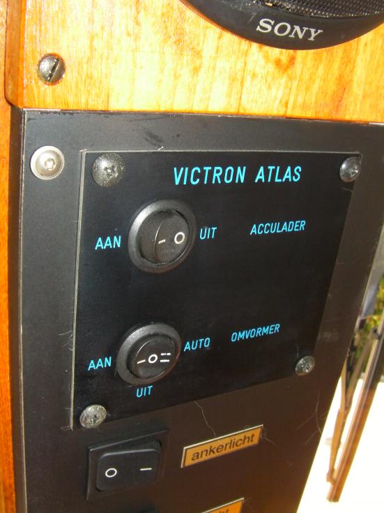

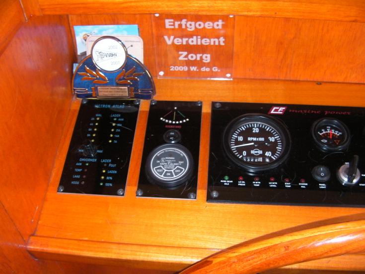

Na het olie verversen van de motor en de KK twee foto's geknipt van de eigen gemaakte Victron Atlas afstand bediending.
Er gaat bijna een 20 aderige telefoonkabel van het dashboard naar de Atlas toe.
Dit alles word vervangen door een utp kabeltje, geloof ik, wat bij het Multiplus systeem hoort.
Naar de graveur in Wassenaar gereden om een plaatje de laten maken zonder tekst waar het nieuwe paneeltje in moet vallen, en het bestaande gat mee word afgedekt.
Nu nog moed verzamelen om te starten.

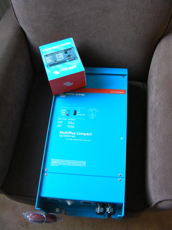

Re: IJtunnel 1
Dat wordt mooi Wim. Wel wennen. Nooit meer aan uit en omschakelen. Die multiplus regelt alles voor je. Wat voor een is het er geworden?
Vergeet niet de temp sensor aan te sluiten op de plus van je accu.
Re: IJtunnel 1
[quote="Evert"]. Wat voor een is het er geworden?
quote]
De 2000 Watt Evert.
