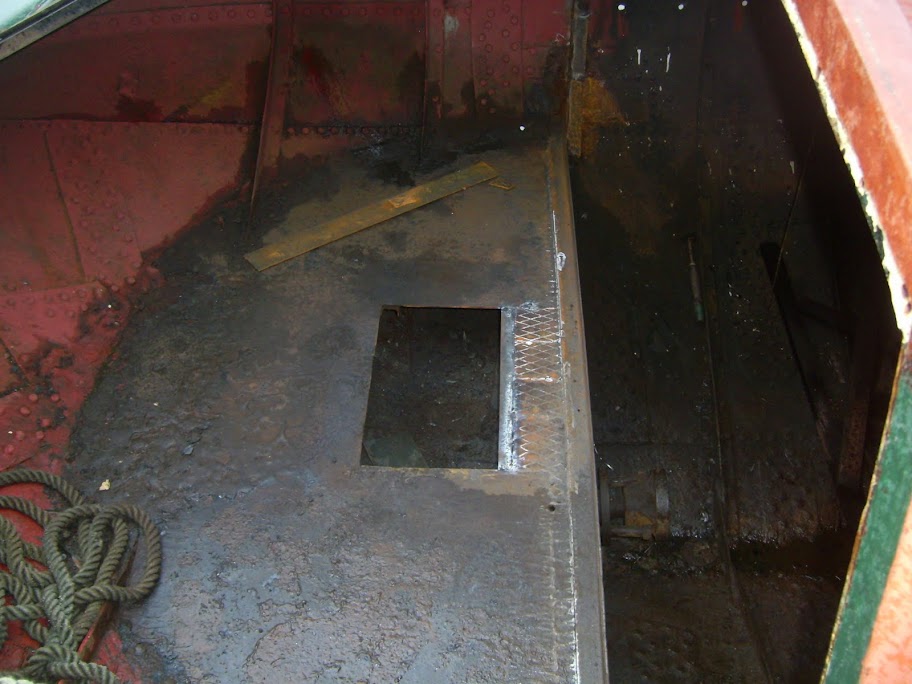

in het midden komt een luikje zodat ik ook nog eens de schroefas uit kan hakken. De aansluiting van het vetkanon is afgebroken en dat kan lekkage geven.
In de hoeken nog even de afvoeren boren en een pijpje inlassen. vroeger liep het regenwater gewoon via het vlak naar de machinekamer. en dat wil ik niet
zo die ruitenplaatvloer is weer dicht. netjes een rechthoekig gat uitgesneden zodat ik de smeerleiding van de schroefas eens uit kan hakken. die in n.l. doorgerot.

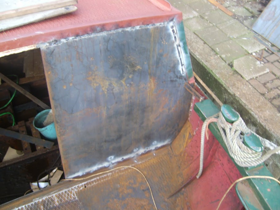

Nu dat allemaal klaar is kan ik met het achterwandje van de roef beginnen. eerst wachten tot er geen regen meer is en dan snel een mal geknipt. overgetrokken (geleerd op de kleuterschool) en uitgesneden met de slijptol.
Hierna even gepast. dat is natuurlijk niet even als je alleen bent maar met een paar hulpstrips ging het wel. Enig corrigeerwerk was nodig ( maar ik ben dan ook docent) en daarna snel afgelast.

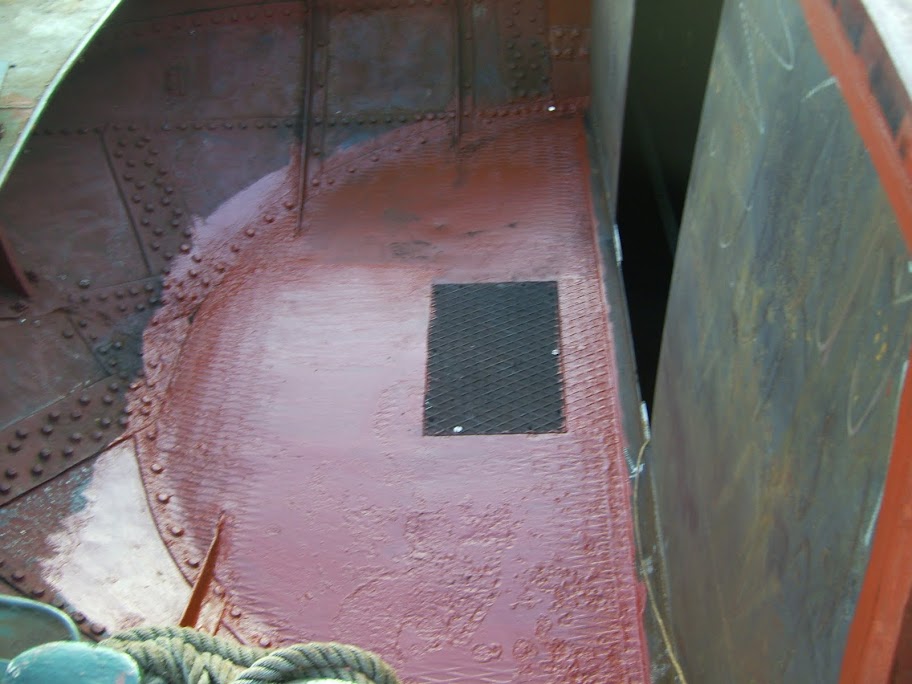

Na de lassen weer afgebraamd te hebben heb ik de opening op maat afgeslepen. Nu nog een profiel kiezen op af te werken en vastklinken,
Ook het dek verder kaal gemaakt en hier en daar gaatjes dichtgelast. Toch maar een beetje menie erop gesmeerd. dat scheelt weer roest en maakt straks makkelijk schoon
Ik heb ook het luikje verder afgewerkt en gaten geboord. M8 getapt in de strip onder het dek en ik kan het nu dichtschoeven. Met de afvoergaten naar het water wacht ik nog even, die boor ik wel op de werf.

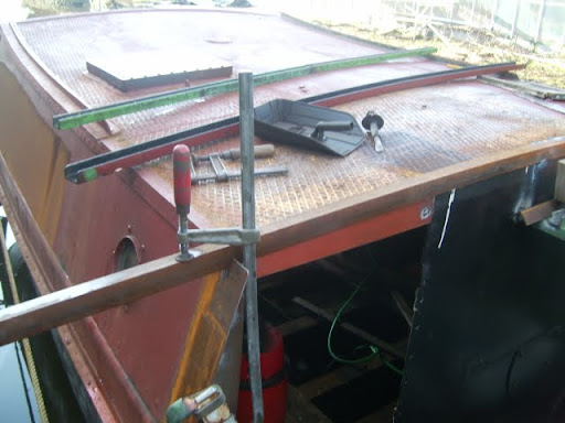

deze week maar weer eens wat gedaan. na het afmaken en lassen van de zijdelen moet er een hoeklijn over de voorkant van de roef gebogen worden.
Dat vraagt nogal wat kracht als je niet het spant vantevoren kan buigen. Lijmtangen en hamer.
om de staande flens aan te drukken gebruiken we een truc. een zgn keggeplaatje las je op het schot. je kan nu een koudbeitel slaan tussen het plaatje en de flens en zo de boel aandrukken. Als je het keggeplaatje maar aan een kant last kan het eenvoudig afbreken en hoef je alleen een klein beetje las af te slijpen.
