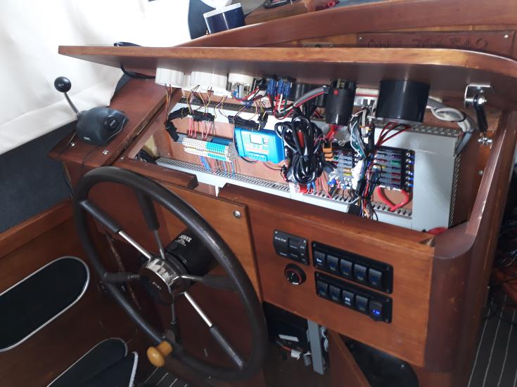

Vorige week en vandaag de laatste kabeltjes aangesloten.
Een fantastisch idee van mezelf; Uit de oude plafonnieres heb ik de led printplaatjes gesloopt en aan de binnenkant van de kast gemonteerd. Een kastdeurschakelaartje op de klep doet de rest;
3 ruitenwissers aansluiten op 1 bedieningsschakelaar was geen goed idee, achteraf had ik het kunnen weten. Bij het uitzetten van de schakelaar bleven de ruitenwissers door draaien. De ene ruitenwisser gaat de andere voeden via het ingebouwde verbreekcontact. De schakelaar schakelt nu 3 autorelais' die elk weer een ruitenwisser schakelen. De middelste ruitenwisser blijft kuren houden, daar gaat een nieuwe voor besteld worden.
Het raadsel van het bak- een stuurboordlicht is opgelost; Beiden zaten tot de nok toe vol met water, daar kunnen de ledlampjes slecht tegen. Ook hiervoor gaan nieuwe besteld worden.
