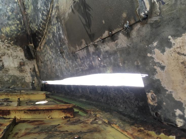

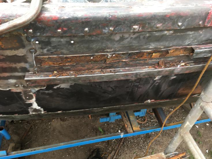

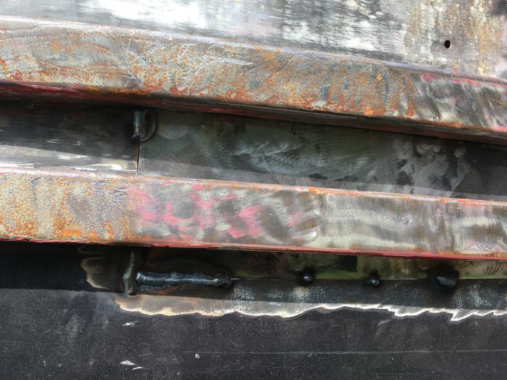

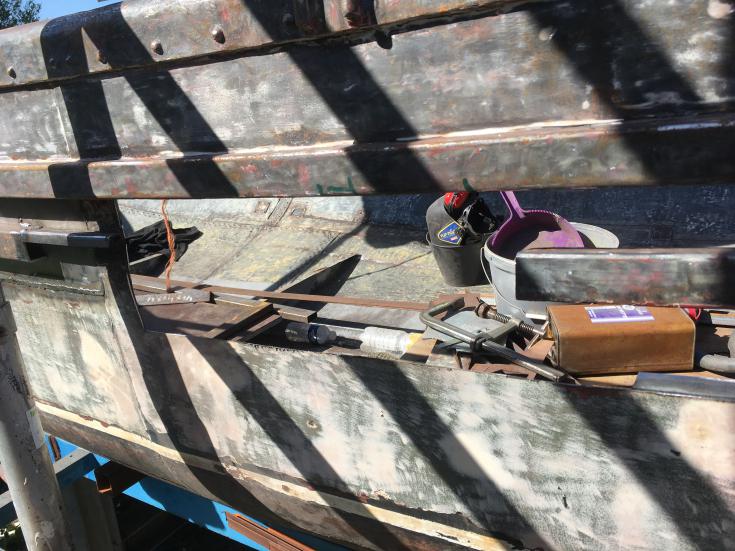

Pleisters plakken

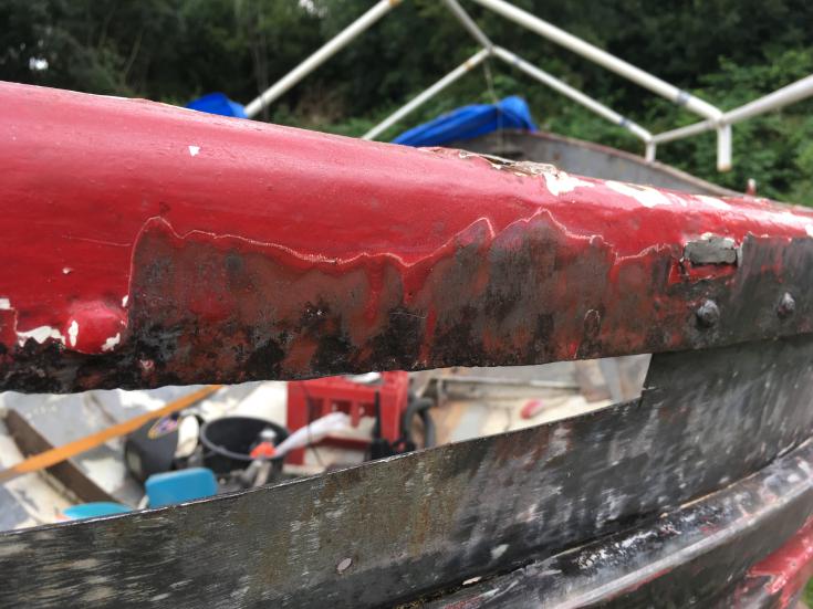

De bakboord boeg is erg slecht, mooi nieuw stukje ingehecht.
Potdeksel is er nog erger aan toe. Eerst een stukje huid verwijdert
Dan alle roest weg halen. Een zinnetje, halve dag werk
Rustbuster erop en nu een plaatje maken. Twee plaatjes eigenlijk. Eerst ga ik een plaatje plaatsen om de potdeksel weer wat dikte te geven. Daarna een plaatje om de huid te herstellen.
Dan zoek ik ook nog tips om de 2 ontbrekende klinknagels te herstellen, puur optisch. Zat zelf te denken aan slotbouten maar die kop is niet hoog genoeg. Iemand suggesties?

Op de kop van de slotbout een kloddertje polyesterplamuur en dan in de gewenste vorm schuren?
Het klontje eerst een beetje laten uitharden totdat het ongeveer kauwgom/stopverf-achtig is en dan min of meer in de vorm kneden, erop drukken, uit laten harden en dan in model schuren.
Zo doe ik het met mijn modelbootjes en dat gaat (in het mini) altijd perfect.

Zoiets misschien? : https://www.fabory.com/nl/bolkopklinkna ... Arelevance
Klinknagels zijn nog gewoon te koop dus er zal vast wel eentje tussen zitten met de juiste bolling. Gaatje boren, steeltje afslijpen en een lasje op leggen aan de binnenkant.
Maar mooi project! Jij bent deze bouwvak wel weer even onder de pannen :P
Probeer bij het plaatwerk wat je moet vervangen een radius in de hoeken te maken, dan breng je veel minder spanning in je materiaal en zit je er minder snel doorheen met lassen op de hoeken.

Wat bedoel je precies met een radius?, de hoeken afronden? Zou dat de spanning doen verminderen?

Ja precies. Bijvoorbeeld door de hoeken eerst uit te boren met een grote gaten zaag.
Nu las je eerst de horizontaal en dan de vertikaal (of andersom) en dan breng je 2 x hitte in je materiaal wat ook nog een andere richting op gaat trekken. Als je met de radius meelast hoef je er maar 1 x langs met je lastang en dus minder hitte inbreng.

Daar zal ik rekening mee houden en het uit proberen, bedankt voor de tip.

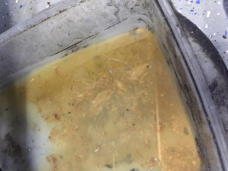

Vandaag ivm de wind wat aandacht besteed aan de Sabb die straks in de boot komt.

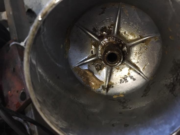

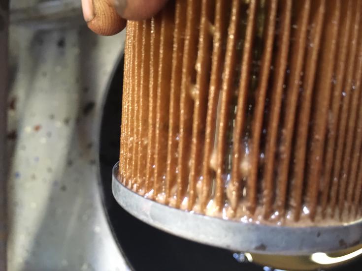

Deze motor is lopend uit de boot gekomen en liep echt als een zonnetje echter zat de tank vol met drap en zo ook het brandstoffilter.
Als je dit ziet dan verwacht je toch problemen?
Lekkere drap
Hiermee zat de tank ook vol, zo vol dat de wateraftap kraan aan de tank verstopt zat :o
En toch, ik meen het, liep ze als een zonnetje.
Wereld motor!

Re: van afgedankte zeilsloep terug naar sloep
Is de drab kleverig? Zo ja, dan heb je waarschijnlijk met de dieselbacterie te maken.....

Bericht door van der Heide »
Waarschijnlijk is het water die zich in de loop der jaren heeft opgehoopt, wat ik begrepen heb is de dieselbacterie zwart en veroorzaakt vergomming. Dat heb ik wel uit de tank en leidingen van onze varende sloep gehaald, dit is echt creme kleurig. De leidingen zijn ook keurig schoon.
Wij hebben met deze motor een seizoen gevaren, degene van wie wij de boot kochten 12 jaar. Ik denk dat hij nooit iets aan onderhoud heeft gedaan :shock:
Nu ligt de motor al 1 1/2 jaar in de garage te wachten op montage. Uiteraard worden deze filters vervangen voordat de motor weer in gebruik genomen wordt.

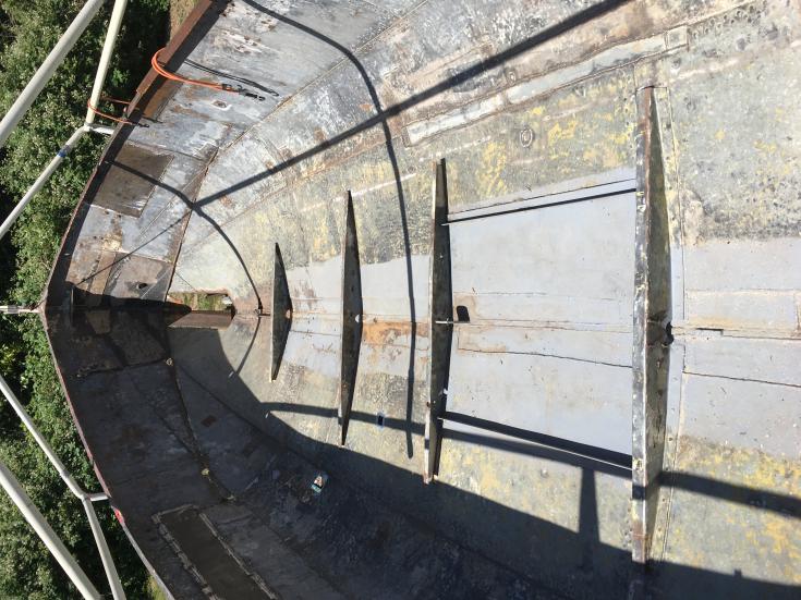

We hebben een heleboel gedaan, de boot was veel slechter dan verwacht. En ik jullie niet met ieder vervangen stuk roest te vermoeien is het een tijd stil geweest. Dus nu even wat foto's Afbeelding

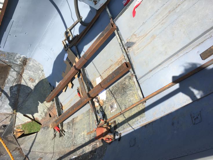

Hier is het begin van de motorfundatie.
Het achterste stuk van de boot moet nog dicht, hier heeft de bun gezeten. Dit maken we dicht als ik weet hoe de as uit komt.

Motorfundatie zit er in, nu iemand met een kraantje ofzo inhuren om de motor er in te zetten.

Bij vervuilt staal, ( met hoog koolstofgehalte ) wordt nog wel eens rvs draad als toevoeg draad gebruikt met Tig lassen, mss. heb je hier iets aan ?
