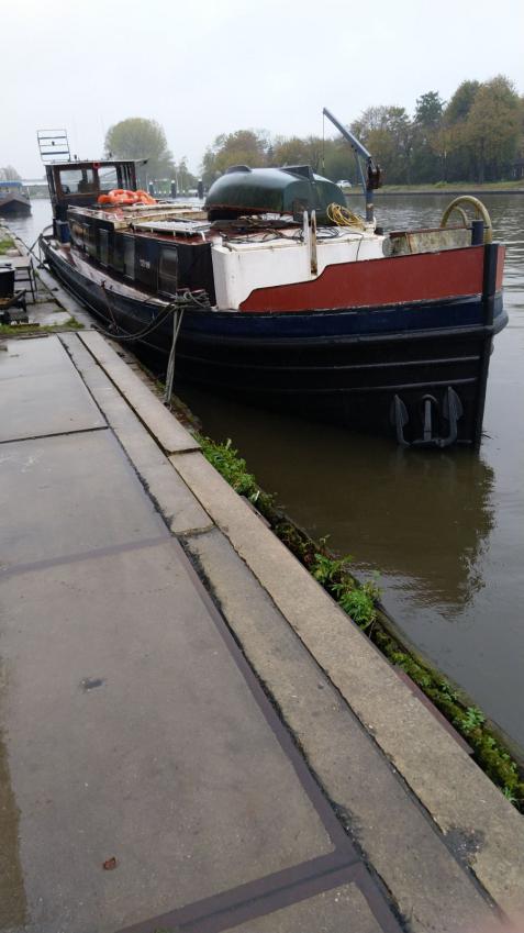

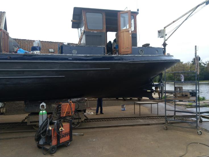

Toen ik vanmorgen aankwam op de werf rook ik de verf al: de zwarte laag werd aangebracht. Mijn hulpkracht heeft het berghout en een stuk eronder gedaan, een van de medewerkers van de werf deed het vlak en de kimmen tot een stuk boven de waterlijn. Mooi zwart is niet lelijk:

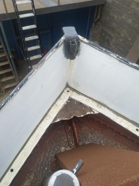

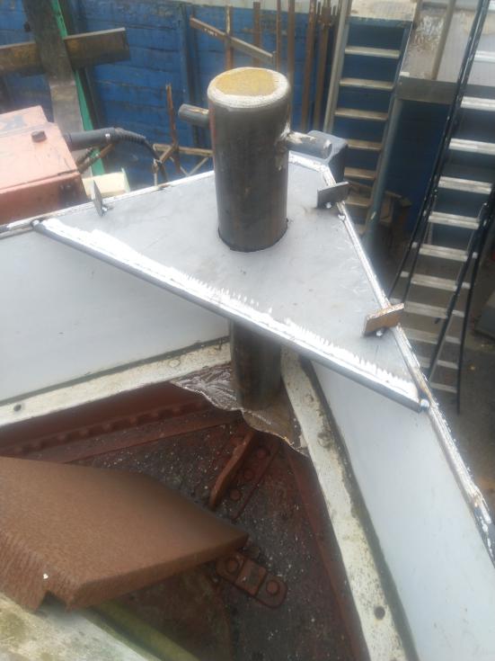

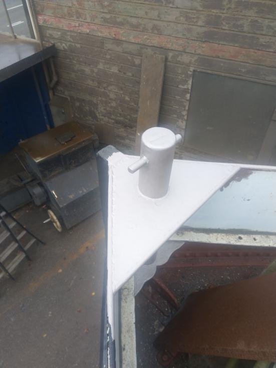

Geen spectaculaire dat vandaag. Koelsysteem afgevuld en ontlucht. Verder is de kopbolder vastgelast en heb ik die nog even in de primer gezet. De Junior medewerker die antifouling mocht smeren werd er gauw weer afgehaald, hij smeerde niet systematisch en teveel, dat vond zijn senior collega niet goed.
Daarna begon het te regenen, en ze werken op vrijdag maar tot 12.45. maandag weer verder, dit weekend helaas allerlei verjaardagsverplichtingen.
Lief boldertje.

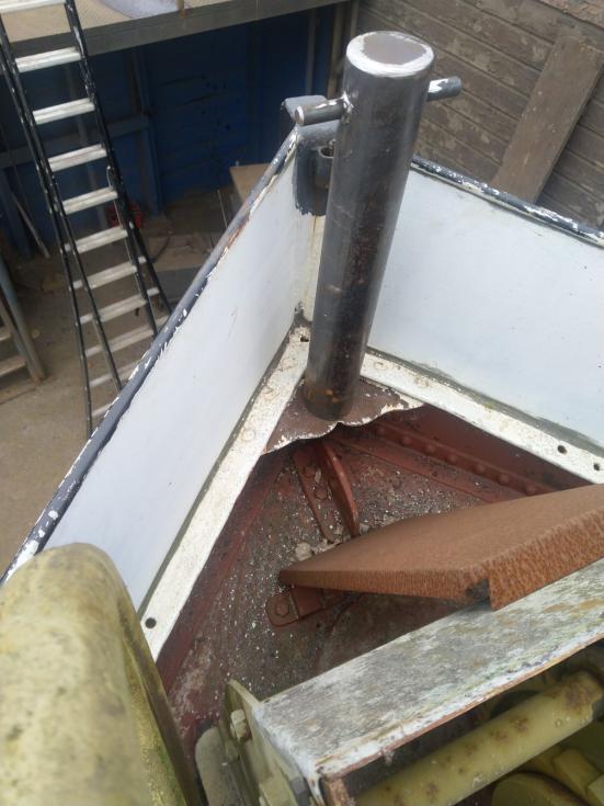

Ga je ook zo'n mooie vorm in de rand van de schetsplaat maken als in die onderste?

dat schetsplaatje is KUNST ! jammer dat zoiets straks niet meer in t zicht zit....

Kopbolder is op ons soort scheepjes onontbeerlijk. Ga je nog een hoop plezier aan beleven!

paure nesci schreef: ↑vr 26 okt 2018 16:14 dat schetsplaatje is KUNST ! jammer dat zoiets straks niet meer in t zicht zit....
hoeveel tijd zou dit vroeger gekost hebben om dit te maken ? ( ook in vergelijking tot "gewoon" recht.....
Er komt geen afdichting meer achter hoor, het plaatje blijft zichtbaar.

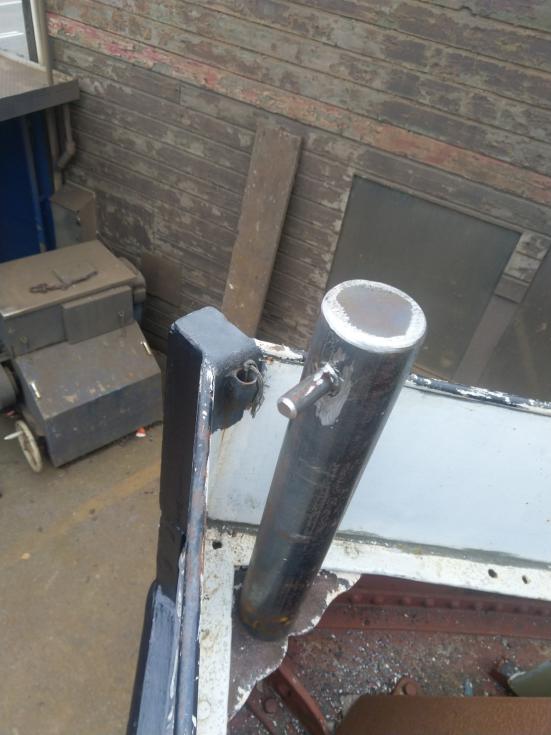

Ik heb het laten doen, ik wil mijn laskunsten niet blootstellen aan de krachten die bij strak varen van een tros op het geheel komen te staan. Een vliegende bolder is levensgevaarlijk....Marie Christina schreef: ↑vr 26 okt 2018 15:43 Ga je ook zo'n mooie vorm in de rand van de schetsplaat maken als in die onderste?
De plaat is aan de achterkant afgewerkt met een stukje rondstaf, net als de golfbreker bovenop heeft.

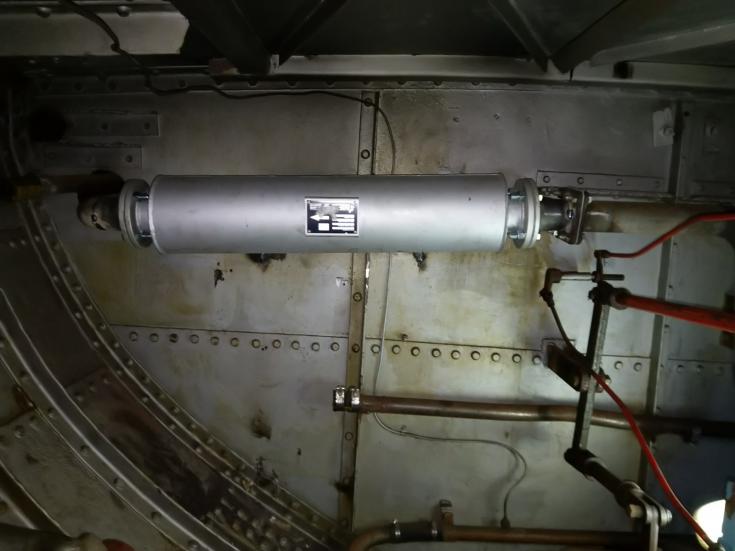

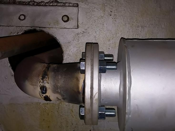

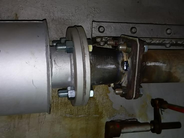

Maandag is een goed deel van de dag besteed aan het tussenbouwen van de nieuwe demper. Deze is 19 cm korter dan de oude demper maar tegelijk een paar cm dikker. In eerste instantie is er geprobeerd verloopstukken van de oude flenzen naar de nieuwe flenzen te maken. Daarmee werd voorkomen dat er in de beperkte ruimte in de MK pijpen aan elkaar gelast zouden moeten worden. Van de 19 cm bleef alleen te weinig over als alle flenzen en pakkingen ervan af moesten worden getrokken, dus is er besloten om aan de SB zijde in de MK een nieuw stuk aan de bocht naar achteren te lassen, daar was de meeste ruimte. In het midden werd dan wel met flenzen gewerkt.
SB zijde:
Midden:

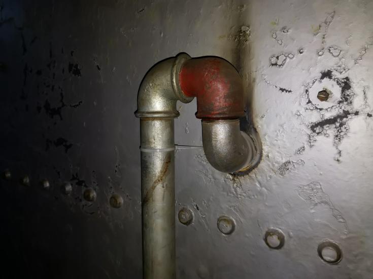

Daarna heeft de ijzerwerker nog een ontluchting van een van de twee brandstoftanks naar buiten weten te brengen, deze kwamen in de MK uit:

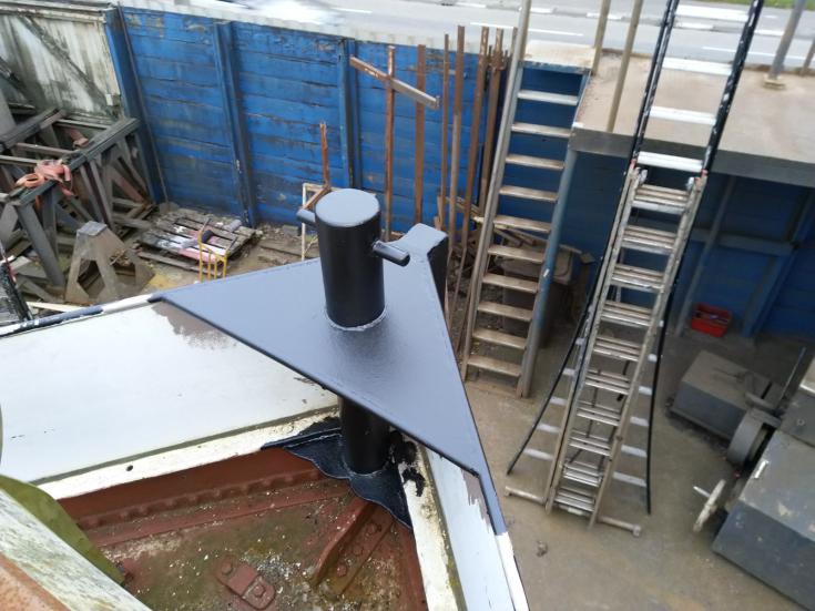

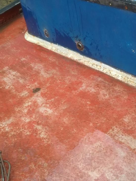

Ik had alleen 's ochtends hulp, en we hebben het schip rondom van berghout tot waterlijn een tweede laag vinylcoating weten te geven. Verder heb ik het anker een tweede laag gegeven en de kopbolder een eerste laag vinyl:

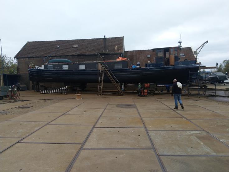

Dinsdag was de dag van de tewaterlating. Rond 9 uur rolde de Johanna langzaam van de helling af. Daarna is het laatste klusje dat nog openstond gedaan, de tweede tankontluchting naar buiten brengen.
Buiten ziet dat er nu zo uit:
En zo ligt ze te wachten tot het overvaren komende zaterdag:

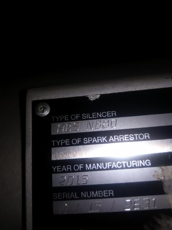

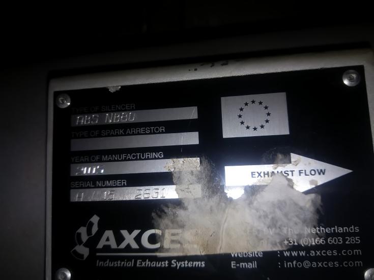

Vertel effe wat meer over die demper, merk, type , (absorpite/resonantie? ) , pk 's flensdiameter etc.KarelE schreef: ↑do 01 nov 2018 22:57 Maandag is een goed deel van de dag besteed aan het tussenbouwen van de nieuwe demper. Deze is 19 cm korter dan de oude demper maar tegelijk een paar cm dikker. In eerste instantie is er geprobeerd verloopstukken van de oude flenzen naar de nieuwe flenzen te maken.
Wij zijn ons aan het oriënteren naar zo'n ding voor het pontje.

Hoi Frank,
Ik ben geen aandacht besteed aan de demper, maar ben afgegaan op wat een oude knar op de werf aanbevolen een besteld heeft. Het is een Axces ABS NB80 geworden. Zoals het typenummer zegt een absorbtie demper. Ik heb de werffactuur nog niet maar hij kost rond de €300 excl. BTW.
Het stickertje kreeg ik er niet beter af.
