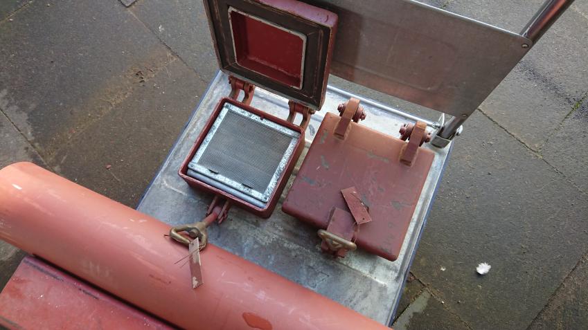

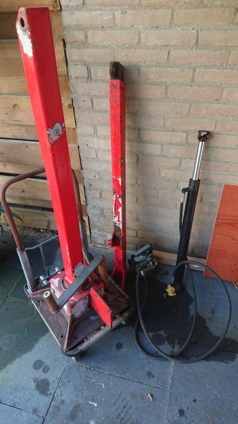

Ondertussen een beetje gewinkeld. Mooie ventilatieluikjes, een boegschroeftunnel (ja, ja :shock: ) en een dekkraantje op de kop getikt. Wilde eerst zo'n cheapass chinees aanhangerkraantje kopen maar bleek dat die geen draaikrans hebben. Dat leek me niet handig op een boot. Dan dit opknappertje met draaikrans maar. Paar nieuwe lagertjes en even stralen.
Re: Woeste plannen
Dat is lekker zwaar spul, die luikjes, zeegaande stuf zeg maar.
Goed bezig hoor, zo begin je de week goed.

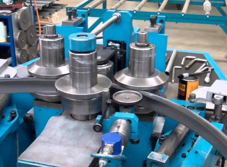

Natuurlijk zou ik de 'kozijnen' uit strip en/of buis kunnen maken maar bij 12x4=48 hoeken wordt dat voor mij als gecertificeerd amateur best een tijdrovend dingetje. Alternatief dat me meer aanspreekt is om de tekening in te leveren bij een constructiebedrijf met een CNC profielwals en twee dagen later de boel op te halen. Dan hoef ik alleen de kant en klare kozijntjes maar in te lassen. Ben alleen nog even aan het uitzoeken of alle hoeken zo te maken zijn en in welke afmeting hoeklijn dat kan. En natuurlijk of dat een beetje betaalbaar blijft.

Het lijkt erop dat de radius (80) echt te klein is om uit hoeklijn (ik dacht aan 40x40x4) met de flens naar binnen te walsen. De bedrijven die ik tot nu toe gecheckt heb zien het in ieder geval niet zitten. Weet iemand toevallig een adresje? Ongelijkzijdig (bijvoorbeeld 40x20x4) mag ook.

Zal idd niet mee gaan vallen zonder plooien vrees ik.
Laten zetten in strip 40x4 , en dan met vierkant staf van 15x15 o.i.d. zo'n zelfde profiel laten zetten wat precies in de strip valt? Zul je het er alleen in moeten (laten) lassen
