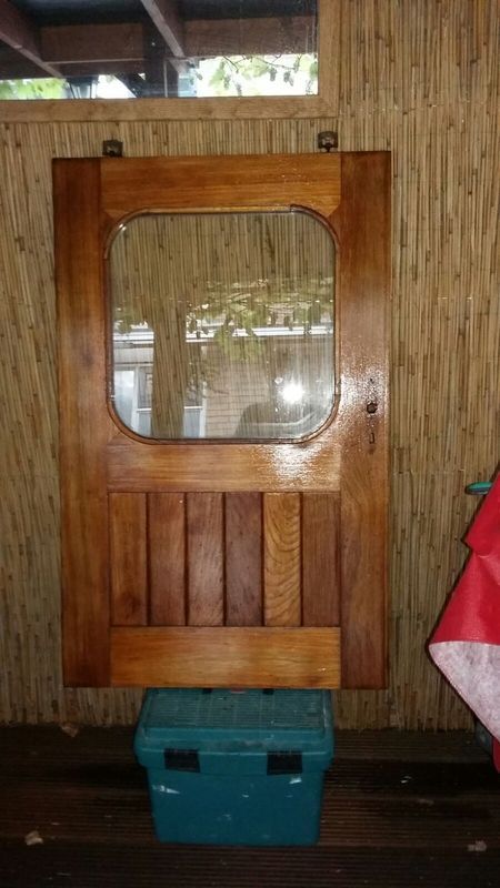

Ook de deurtjes kaal gemaakt, de lak was niet al te best meer en zaten grijze vlekken in.
Ook de mast word kaal gemaakt en voorzien van 6 lagen lak.
Hier op de foto de 3e laag.

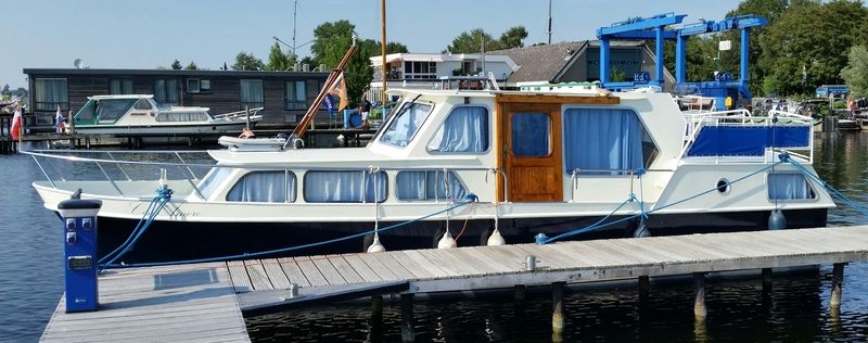

Het houtwerk is nu ook klaar,
mast is als nieuw, de deuren weer netjes, RVS toplicht gemonteerd, railingdoeken er weer op....

als dat niet netjes is dan weet ik t ook niet meer !
:D
mooi hoor ...
veel vaarplezier ermee !!
groetjes, Dirk
Re: Ons nieuwe project : Con Amore
Potverdikkeme, dat heb je snel gedaan. Mooi resultaat! Mag je trots op zijn!
Ik ben moed aan het verzamelen om 7 jaar geen onderhoud te gaan wegwerken. Als ik aan boord kom zinkt de moed me in de schoenen.
