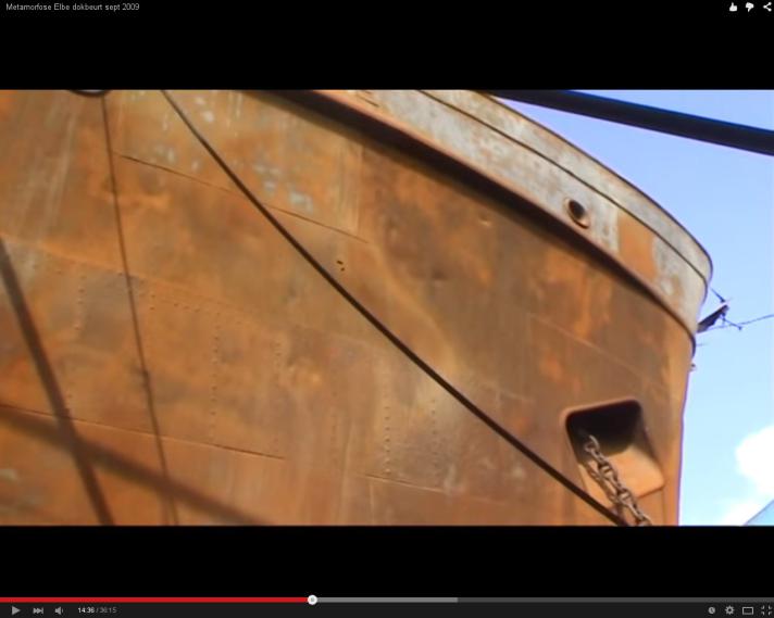

Hoe haal je die roest allemaal weg?
Berichten: 698
Re: Hanzesloep 880
Een beetje roest is zelfs niet erg, de Elbe is ook met roest geschilderd:
Bovenstaande foto is een fragment van https://www.youtube.com/watch?v=xtbGiVpf0L4
Meer tekst erover in: http://www.sleepboothaven.nl/elbe/nieuw ... rt2009.pdf
Met scotch brite het losse spul weg halen, ontvetten en verf erover. Blank staal last het beste - helemaal met MIG lassen wat ik doe, daarom haal ik het staal op de te lassen plekken kaal.
