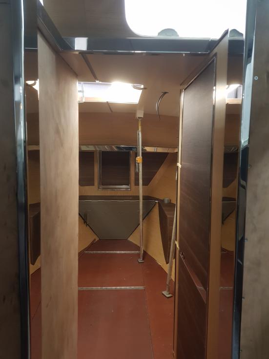

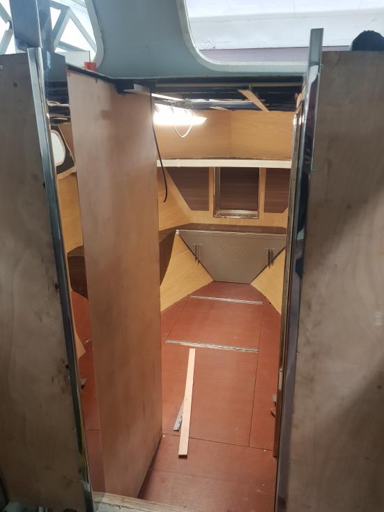

Goedenavond allen , alweer een paar maanden verder en alleen wat vorderingen met het betimmeren en voor de rest afgezien met de motor . Na het terug inbouwen van de motor bleek hij niet of echt heel moeilijk te starten . Voor je dan alles gecontroleerd hebt en mogelijke oorzaken die vooral betrekking hebben op dieseltoevoer die je zelf monteert of afstelling van de motor blijkt dat degene die de motor heeft nagekeken zijn werk niet goed heeft gecontroleerd . motor weer uit boot gehaald en terug gebracht Om het verhaal kort te houden @ Evert melde al op vorige pagina de koppakkingen zijn niet meer dik bezaaid. Het bedrijf had de verkeerde koppakking aangeleverd gekregen .Dus in de lande op zoek gegaan naar een dunnere koppakking deze is gemonteerd met een andere cilinderkop en de motor start nu wel en rookt veel minder . Nu is de motor terug gemonteerd
en kunnen we verder gaan met alles aansluiten en onder de vloer alles afwerken en isoleren . Gr. Edorem

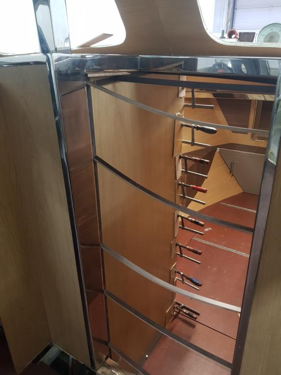

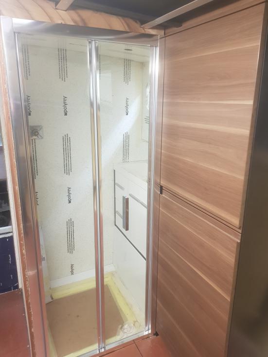

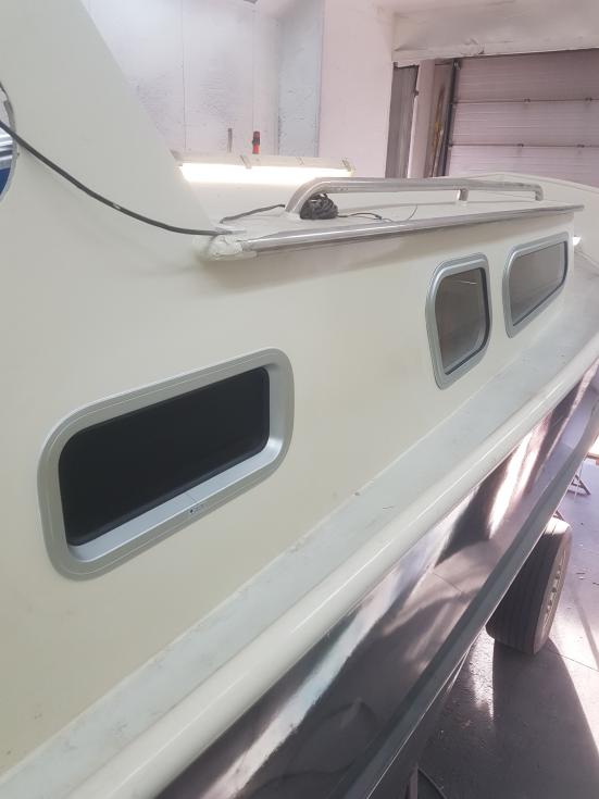

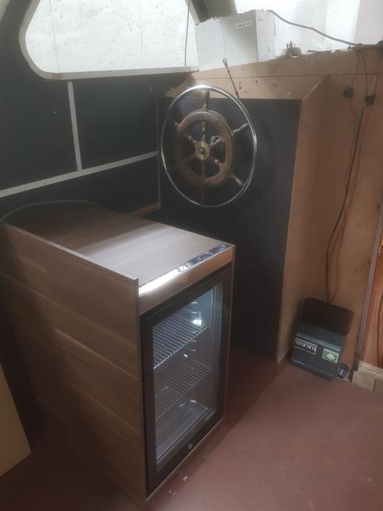

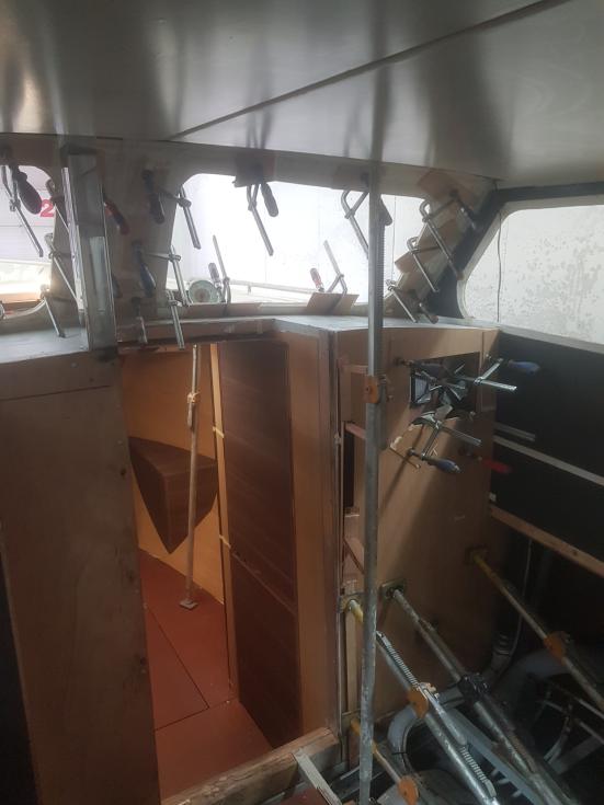

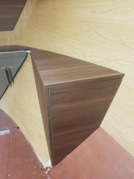

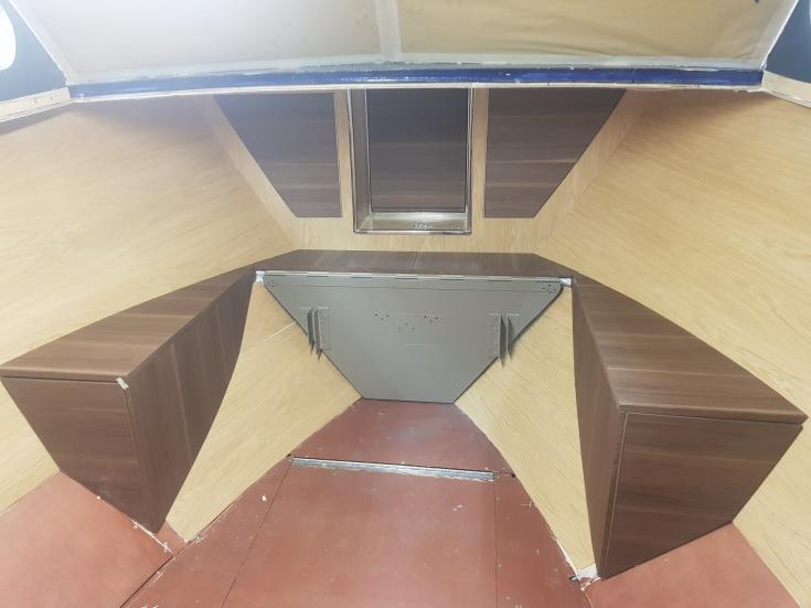

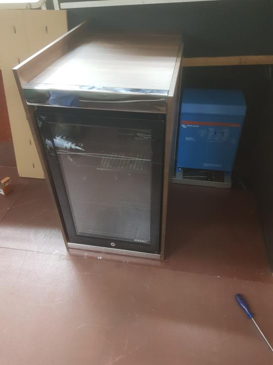

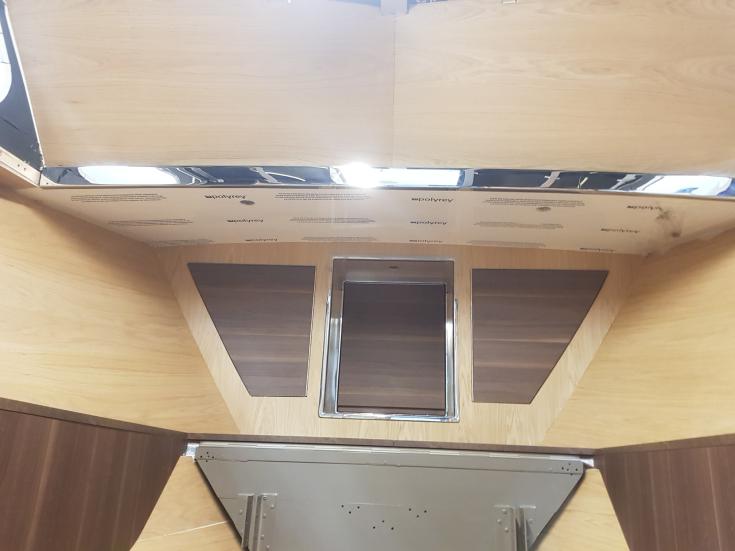

Goedemiddag Allen het is weer even geleden maar toch zal ik weer een kleine up- date geven van de vorderingen . De slaapkamer is bijna klaar op afkitten, elektra en de vloer. . In de salon nog wat wandpanelen de ramen en keuken monteren en dan blijft er nog veel elektra over, de buitenzijde nog een keer aflakken en van de zomer te water . gr. Edorem
