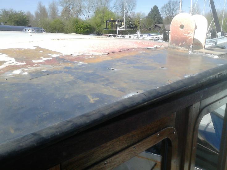

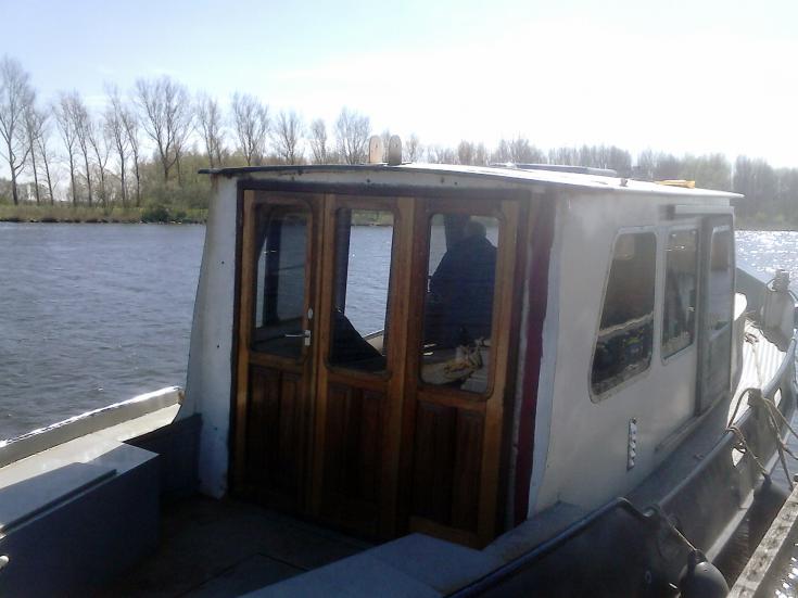

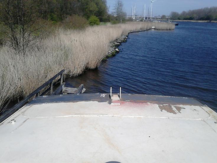

Lekker de 3 afgelopen mooie dagen naar een afgekeurd steigertje gevaren om een oud stuk dak te verwijderen en een 2,5 mtr bij 30 cm nieuw stuk plaat te plaatsen. Het oude stuk was niet meer recht te krijgen. Wat hebben ze vroeger soms lopen klooien. Staal kan uitzetten en moet soms "een krimp" (heet maken en laten schrikken met water). En is het teveel gekrompen( bij een lasnaad ) dan kloppen met een hamer en een tegengewicht aan de andere kant van het plaatijzer. Overigens hebben we de zijkant ook afgeslepen en bijgewerkt om het model te behouden.( wordt nog afgewerk) Het dak ga ik helemaal kaal maken en weer opbouwen. Het resultaat is "retestrak".....wat epoxy ontkom je niet aan. Heerlijk gewerkt...zonder dat er van die kereltjes komen en willen vissen en zeggen dat ze de wel eens de boswachterij zullen bellen.

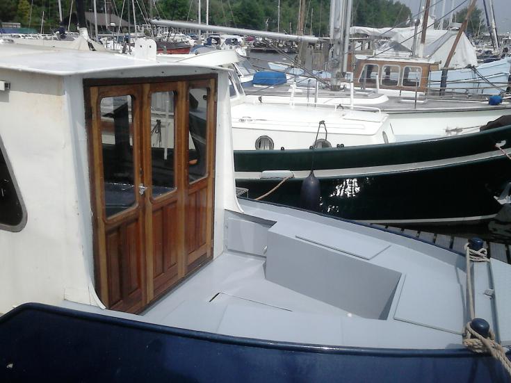

Het dak was erg slecht gemaakt. Nu overal de boel omhoog geperst en een extra spant gelast, dat scheelt enorm.
En dan kom je tot de conclusie dat het allemaal wel zwaar werken is, stukken staal op/van het dak,slijpen en lassen....maar 3 dagen mooi weer en het is weer een enorme boost de goede richting in.
En dat geeft de burger weer moed( We blijven er lol in houden hoor) :wink:

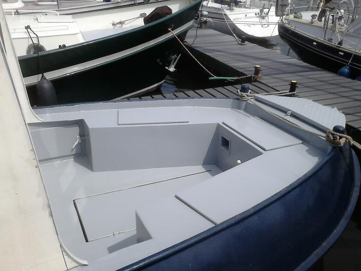

De kuip vandaag maar aangepakt. Van al dat slijpen en lassen krijgt je bootje al gauw een rustylook.
Het weer was weer top, de tijd is weer rap gegaan.
Heerlijk gewerkt

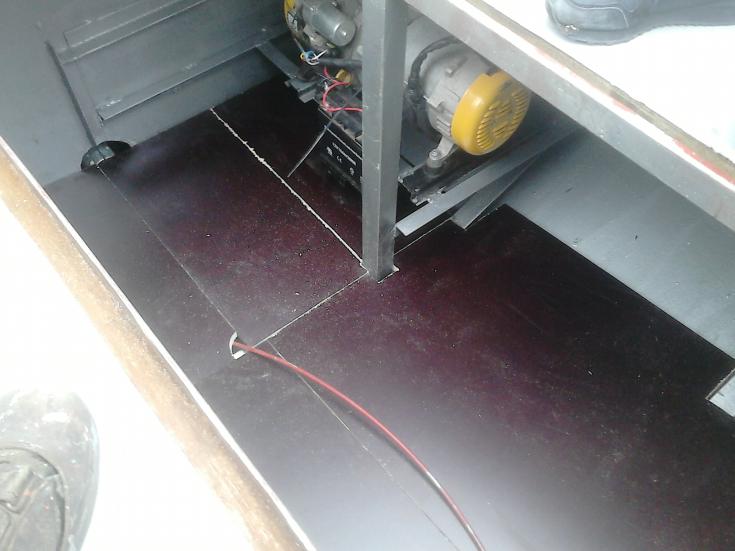

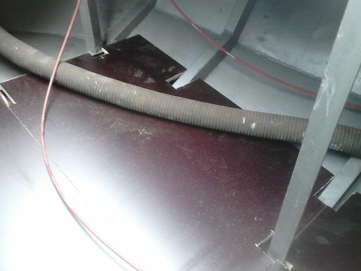

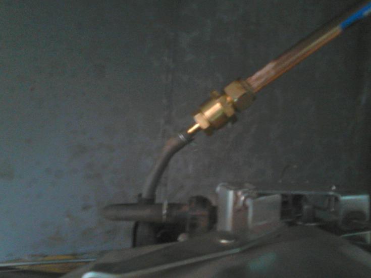

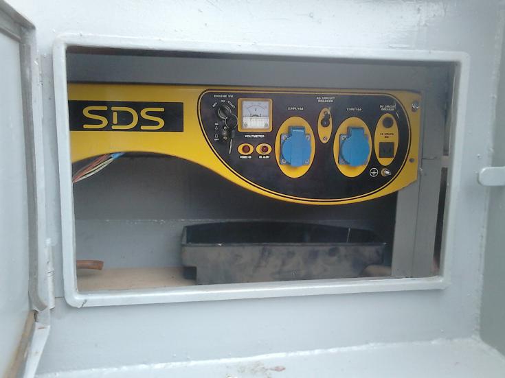

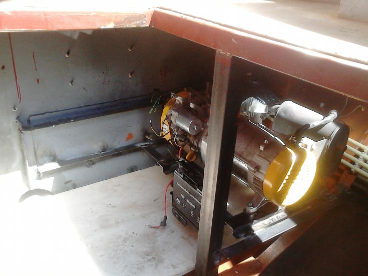

Mijn pa en ik hadden mijn benzineaggaggregaat ingebouwd in mijn boot....nu het brandstofprobleem.
Probleem omdat benzine brandbaarder is dan diesel.
Ik wilde liever geen vaste benzinetank, ook niet onderin mijn kuipruimte buiten.
Je zit bij de brandweer of niet.

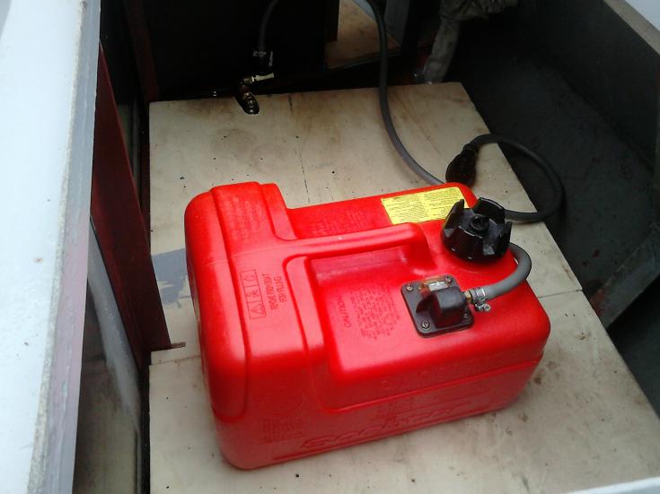

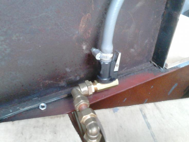

HEY!!! ...idee...een buitenboordmotortank kan je loskoppelen van de buitenboordmotor.
Dus wat koppelstukjes gehaald bij de speciaalzaak.
Tank gekocht voor €25,- op marktplaats ,echt geen geld.
Alle koppelingen van de koperen pijp met loctite ipv teflontape ivm oplossen door de benzine
En hup....tankje aankoppelen...aggregaat starten...en daarna tankje loskoppelen....motor droogdraaien...en die stopt, omdat hij geen benzine krijgt.
Moraal van dit verhaal...krijg je een ideekronkel......werkt het nog ook! :wink:

Bedankt Wim, en het mooie is dat je de tank ook nog voor een buitenboordmotor kan gebruiken :wink:

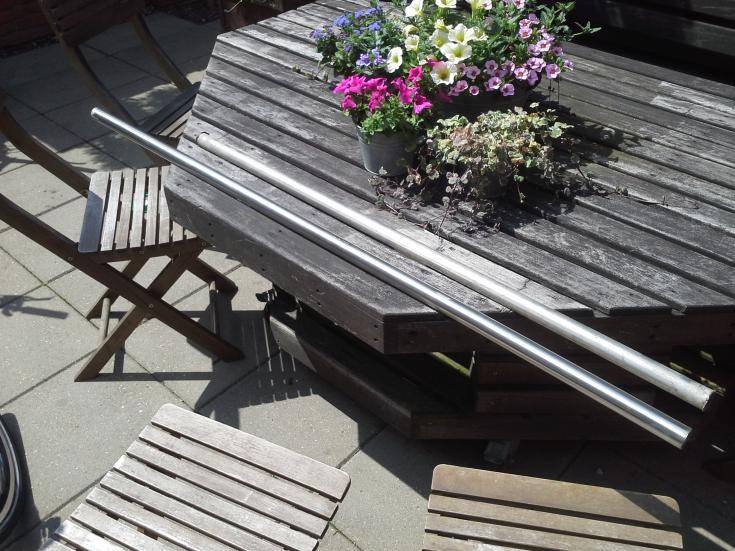

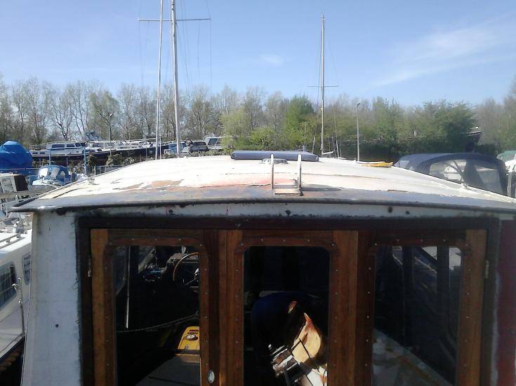

Rvs pijp op de kop getikt.
Gepolijst en verlengd met 30cm.
Gewone rvs laselectrode van 2mm ging super.
Voor de handgrepen cq jackstays op het dak.
Wordt vervolgd :wink:

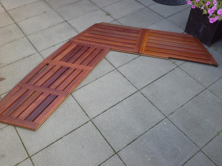

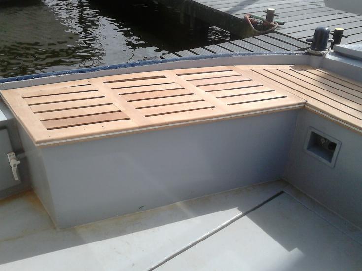

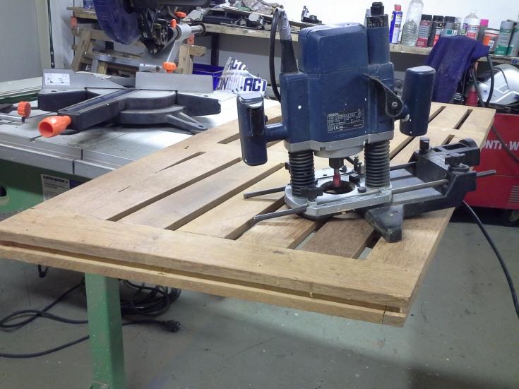

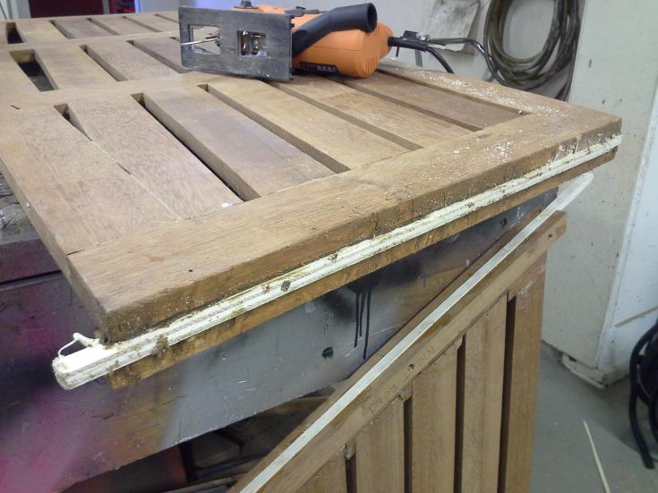

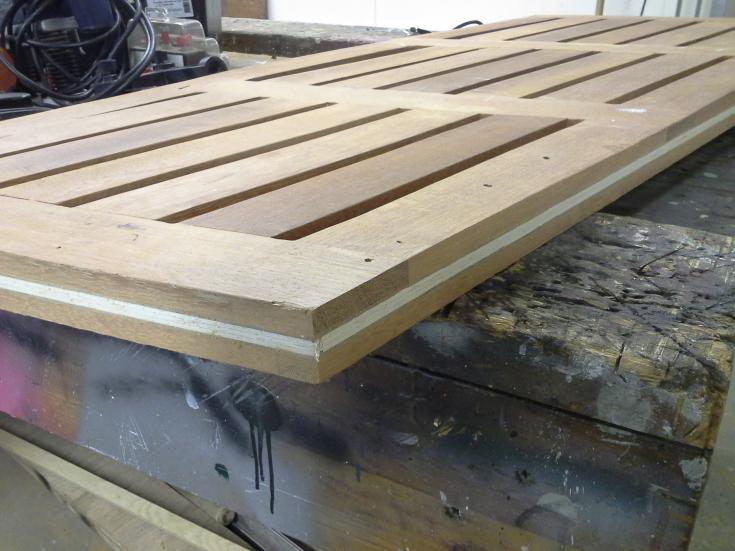

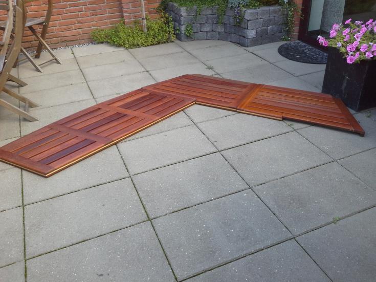

Ben in de vakantie verder gegaan met de vlonders voor de bakskisten.
Een licht randje er in gemaakt. (Strookjes kopsekant van multiplex)
Allemaal van oude merantideuren. Het vierde en laatste deel moet ik nog maken, deuren waren nl op.
De delen in de gekookte lijnolie gezet, daarna of lakken of nog een paar keer in de lijnolie.

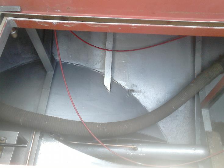

Ook maar begonnen met het laadruim vd open kuip fatoeneren.
Ik wil in oktober beginnen met isoleren, dus al mijn spullen wil ik in mijn kuipruimte en bakskisten opslaan

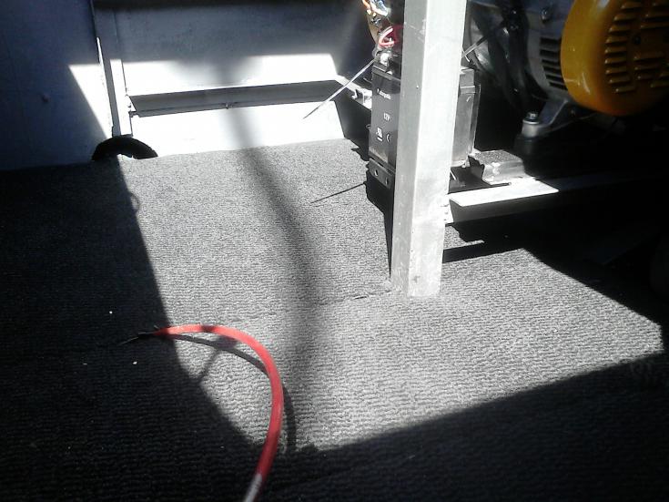

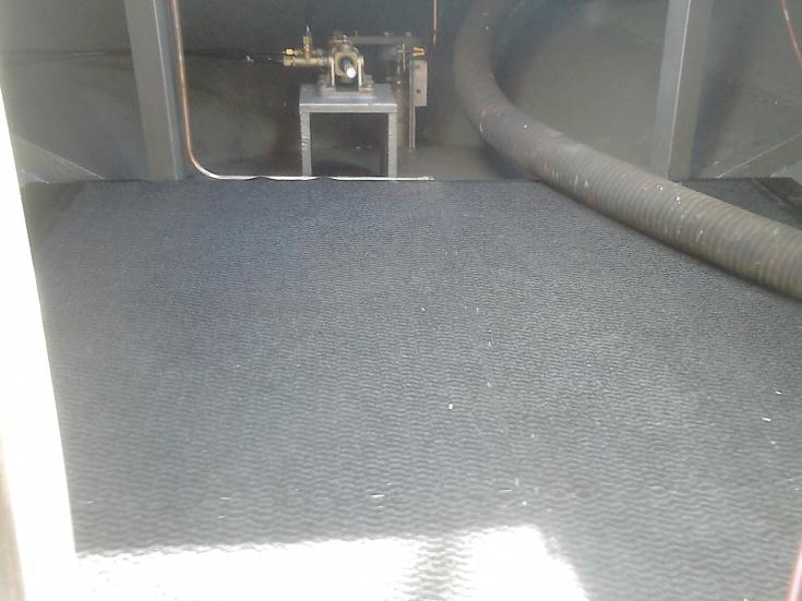

De vloer heb ik afgewerkt met inloopmatten vd Action, geniet op de vloerdelen.

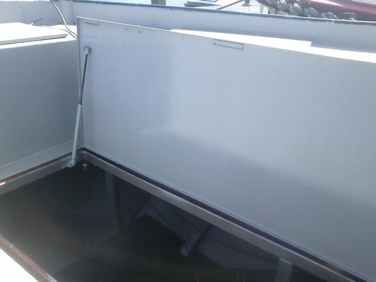

Het luik afgewerkt met een gasveer van autoachterklep, zo gaat deze soepel open en dicht.
