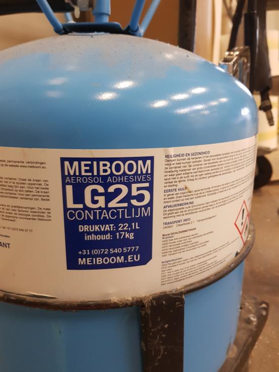

Dank je wouter zal in het kort antwoorden . de wanden fineer ik met hout edelfineer 4mm dik die ik eerst heb voorzien van 3 lagen parketlak.
Deze panelen zijn te koop bij meerdere fijnhouthanndels . Ik ga deze panelen lijmen met sabapur 500 , ik gebruik geen kantenband . de deurpanelen en planken in notenkleur koop ik zoveel mogelijk op maat zodat ik maar 1 zaagkant heb die ik moet behandelen .dit doe ik met sika tack drive dit aanbrengen uitsmeren met plamuurrubber met wat wasbenzine eraan . aan stempelen doe ik met hout en 1 of 2 cargokeepers. mocht je nog meer vragen hebben kunnen we beter in de vetkuil een nieuw topic starten gr. Edorem .

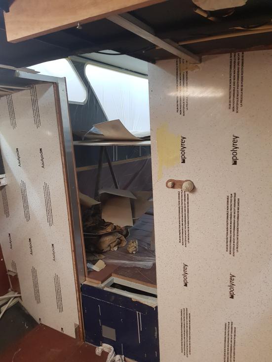

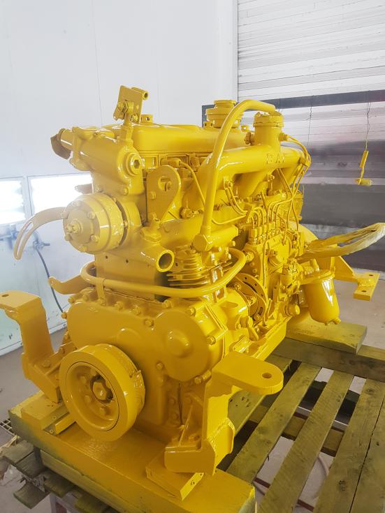

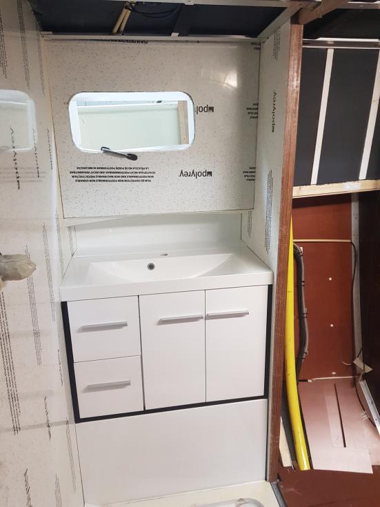

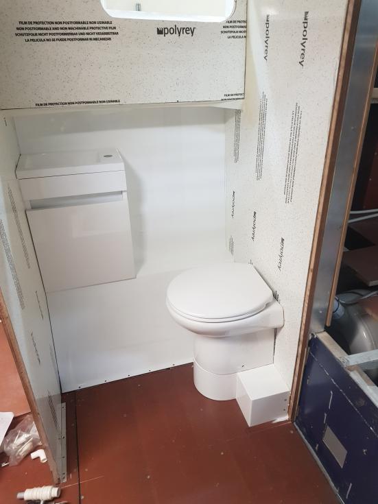

Heb inmiddels de motor weer terug en in kleur gespoten , alvorens deze terug te monteren was het handiger om eerst de afvoeren van de douche en fontein wc te leggen en aan te sluiten op een grijs waterpomp . de wanden zijn met hpl plaat bekleed . Gr Edorem .
