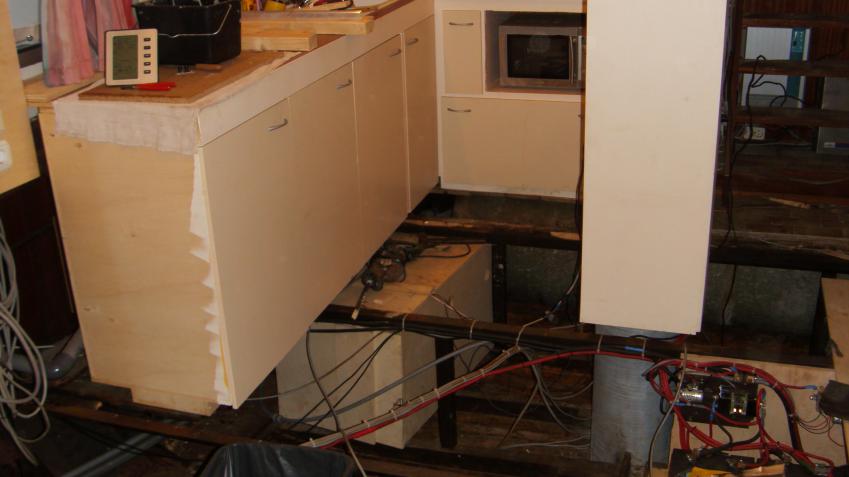

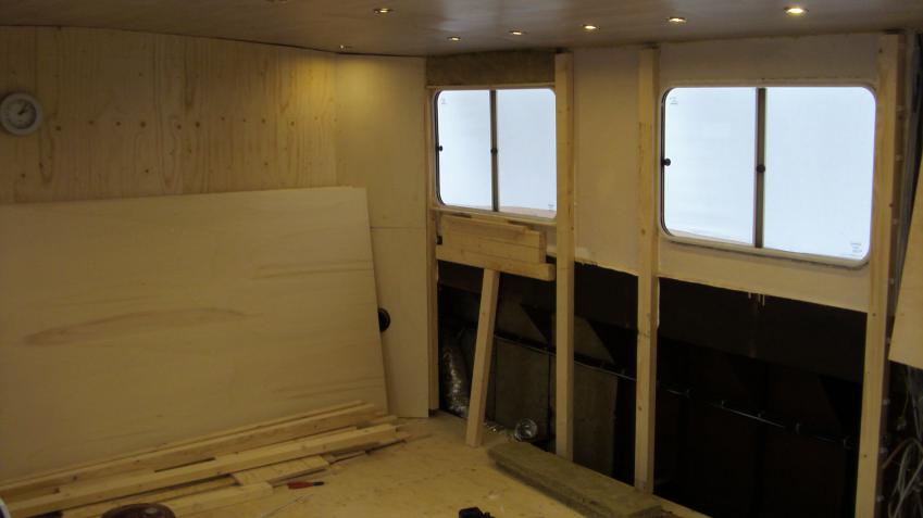

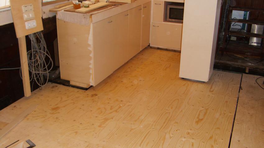

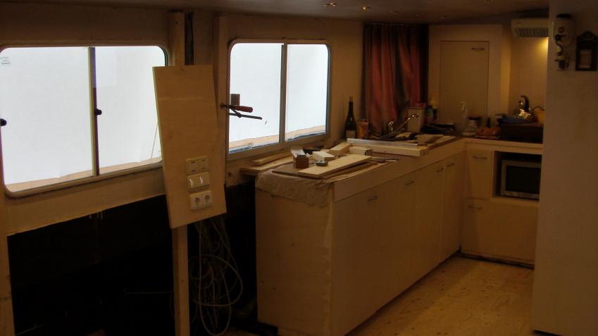

Vandaag eerst de laatste oude vloerdelen onder de keuken weg gesloopt.
En dan is zo'n reciprozaag best wel gemakkelijk. Met dat ding kun je bijna om de hoek zagen.
Vlak schoongemaakt en geconcerveert.

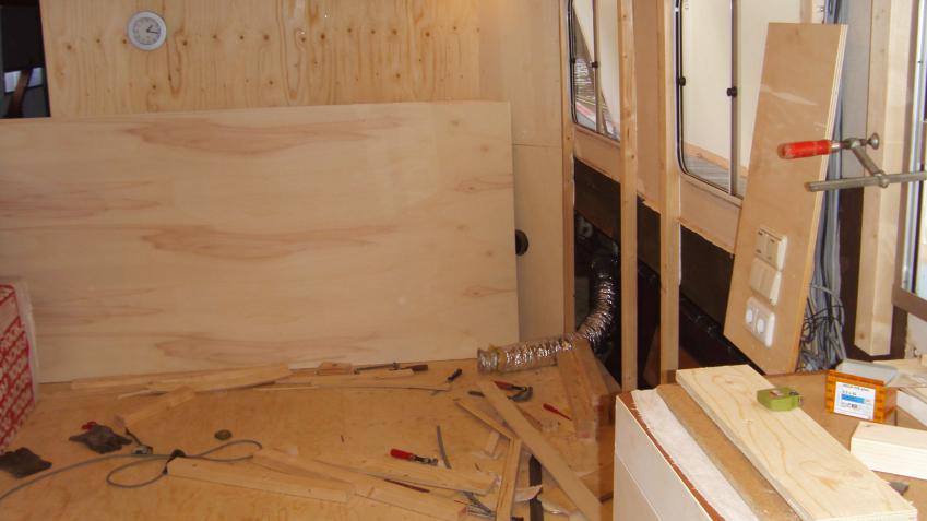

En toen kwam chef transport even helpen dus raam eruit en platen naar binnen.
En als het hout toch binnen is, dit loopt veel makkelijker.

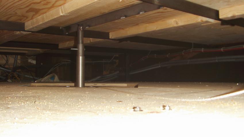

Duidelijk te zien dat de vloer gezakt is.
Als de wielen voor de carrousel binnen zijn moet het er toch weer voor een deel uit om er goed bij te kunnen.
Dat moet dus maandag of dinsdag worden.

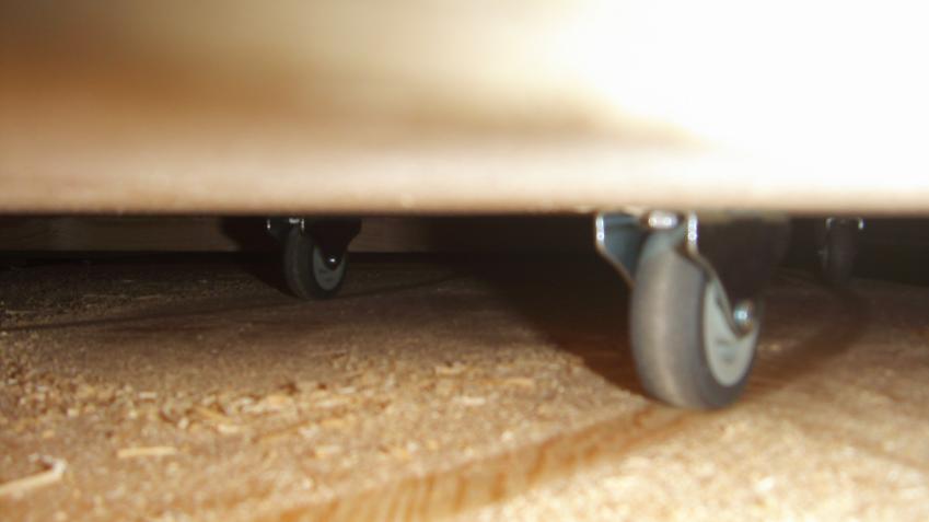

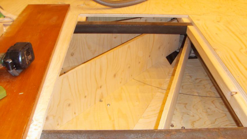

Hij gaat rond .
Nog effe en we kunnen de vakken vullen. :mrgreen:
Gr Louis

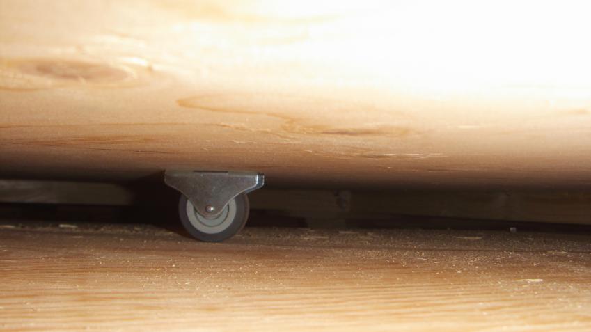

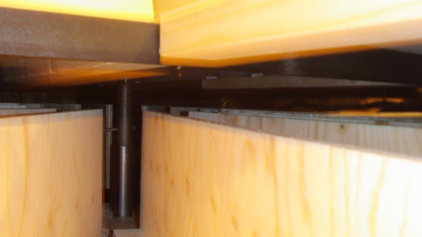

Louis ik lees dat je zowel links als rechtsom wil draaien,ben je dan niet bang dat die wielen problemen geven bij het omkeren.
Ik vindt het heel mooi bedacht, en volg het met veel plezier.
Succes met dit mooie project
Gr René ( De Stoere)
Aqua Domus
Berichten: 389
Bericht door Aqua Domus »
Dat probleem heb je alleen bij zwenkwielen.
Was inderdaad de eerste keuzen want ze lopen altijd in het juiste spoor.
Maar 32 zwenkwielen die tegelijk moeten keren is erg zwaar en daarom bokwielen.
Even een goeie boormal maken en alles loopt ook recht.
Gr Louis

Ik denk ook dat je met zwenkwielen wel een probleem zou hebben gecreëerd. (nu niet)
Ik dacht op de foto zwenkwielen te zien,maar met vaste wielen komt het zeker goed .

Aqua Domus schreef: Maar 32 zwenkwielen die tegelijk moeten keren is erg zwaar en daarom bokwielen.
32?????? :?: :shock:
Dat is wel veel, maar het is een behoorlijke cirkel.
Tevens heb ik het vermoeden dat een aantal wielen op verschillende hartafstand as zullen zitten,
voor een juiste draagvlak.

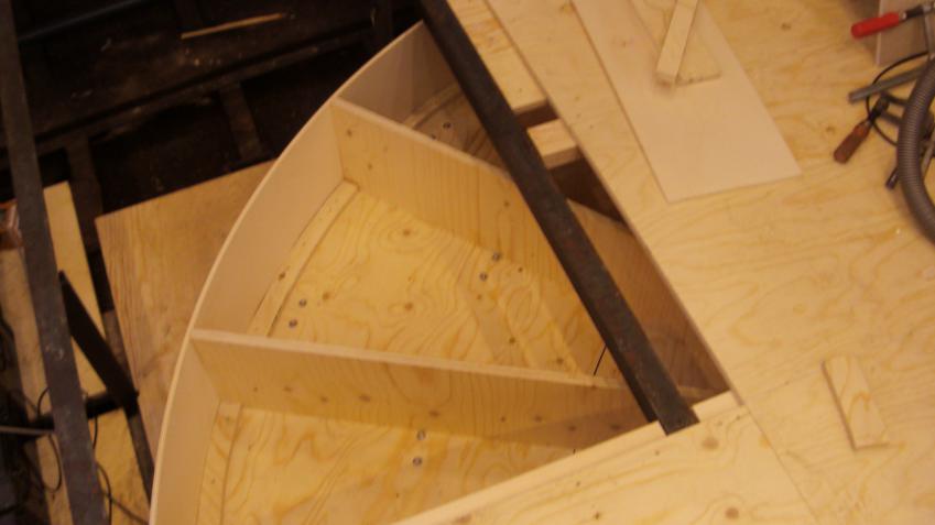

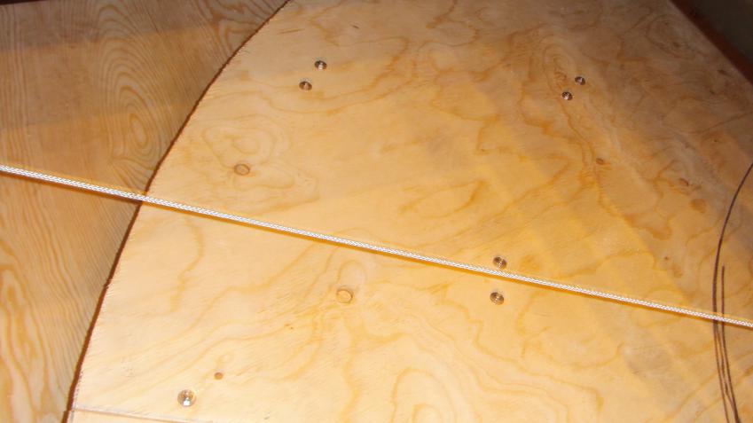

Dat aantal wielen valt best wel mee. Ik heb eerst 4 wielen aan het eind van het houten kruis geplaatst.
En daarna 3 wielen er tussen,dan zitten er 16 in de buiten cirkel .
En dan tussen elk wiel 1 in de binnencirkel.
En zo ziet het er dan van bovenaf uit.
In de buitenbocht zitten ze ongeveer 57 cm uit elkaar.
Vandaag de koek in stukken gedeeld.
En dan gaan we morgen met de buitenplaat stoeien.
Gr Louis.
Wat voor motor ga je plaatsen?
Hoe ga je het gewicht verdelen? Als alle bier/fris/wijn naast elkaar zit en die segmenten liggen aan BB, dan moet de motor het gewicht 'omhoog' kunnen draaien. Of verwacht je geen effect op de dwarstrim van je schip?
Aqua Domus
Berichten: 389
Als we de vloeibare zware voorraad eerlijk verdelen verwacht ik eigenlijk geen problemen.
En de motor is van een oude hydrofoor.
Ze zeggen dat hij sterk genoeg is en anders een extra vertraging erop.
Maar dat weet ik pas zeker als hij draait. :mrgreen:

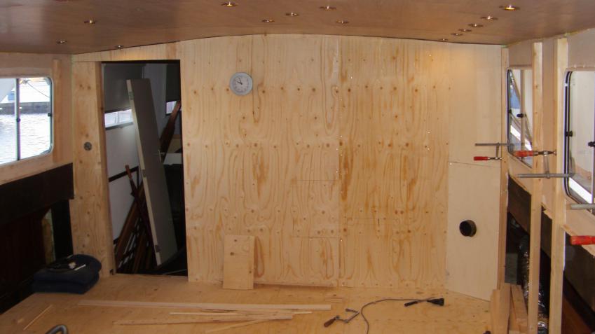

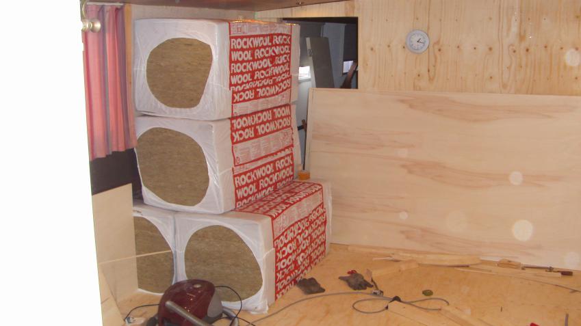

En de planning voor vandaag is helemaal goed gegaan, zelfs nog tijd overgehouden en met de isolatie in de zij begonnen.
Gr Louis.
