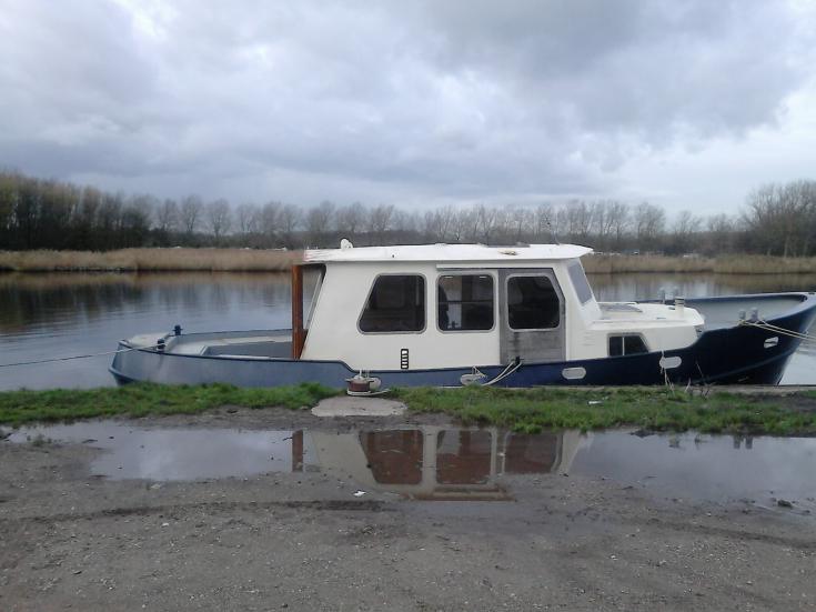

Dit spulletje zat er grotendeels van orgine in toen ik de boot kocht.
Voor buiten ideaal

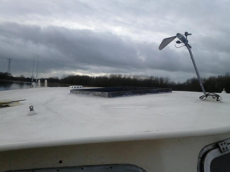

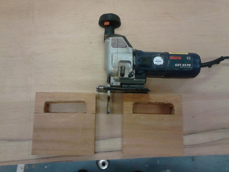

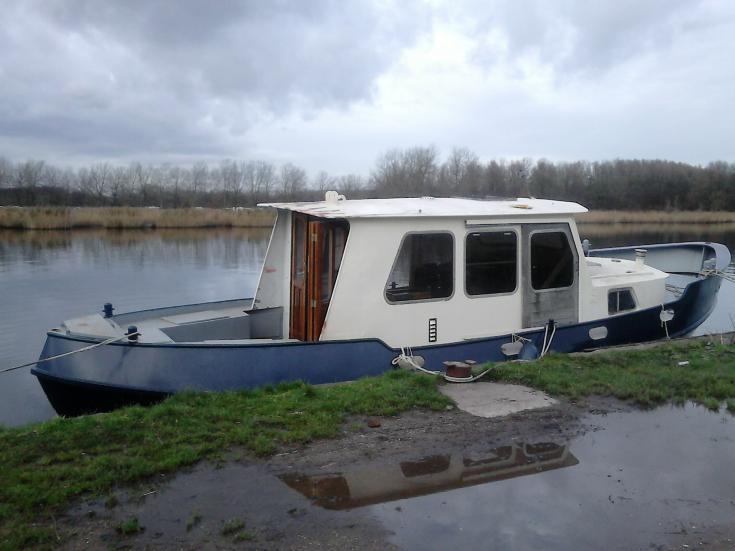

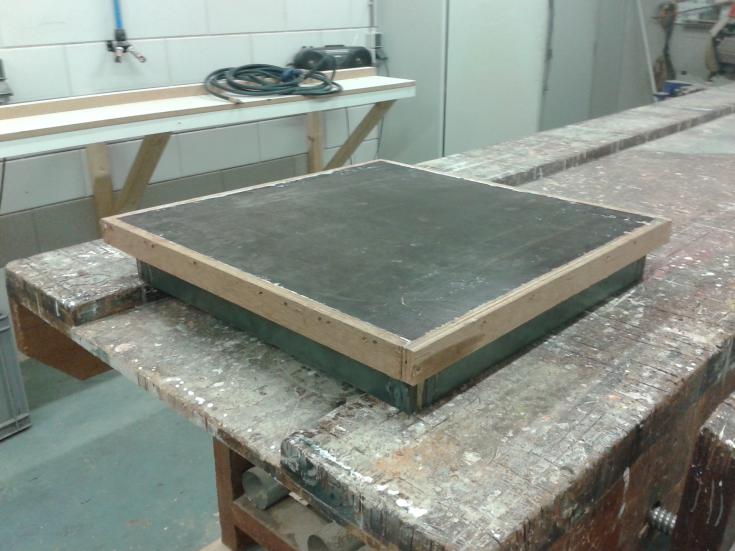

Op het dak van de stuurhut had men indertijd een frame gelast en een Vetus luik geplaatst.
Door de hitte van het lassen was er een enorme kuil en ontstaan en daardoor loslatende plakken plamuur .....echt geen porum.
Tijd voor wat renovatie van het dak,incl een nieuw luik.
Zo moet het ongeveer gaan worden.

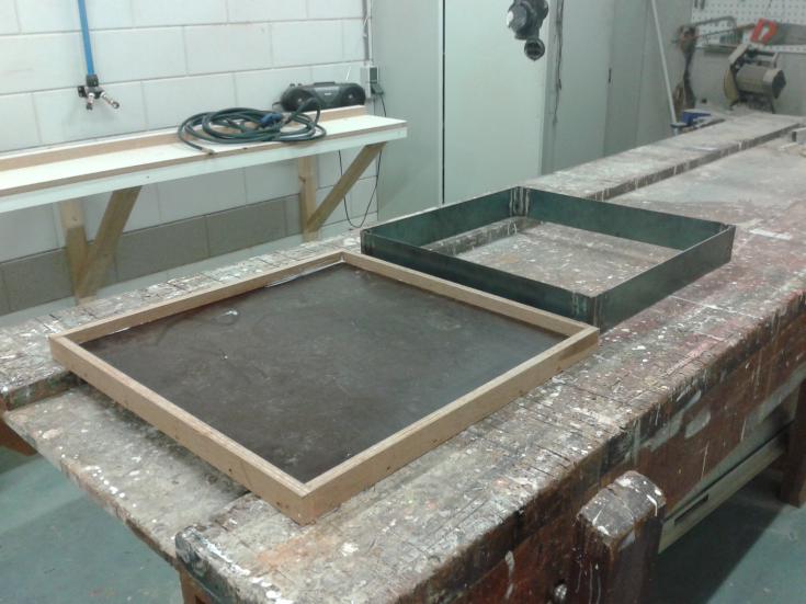

Basis van betonplex,afgewerkt met hardhout en daar tussen sicaflex.
Het raam wordt van gehard glas, zoals de zijramen en klapdeurtjes.
Langs de raamrand,overlappend een strip rvs met een tussenruimte in de hoeken.(Dan kan het water weglopen)
Tussen de hoofdspanten nog wat verstevigingen geplaatst.
Ik denk dat ik het hele dak kaal ga maken en opnieuw plamuren.

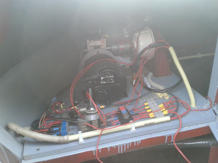

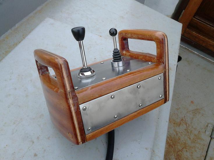

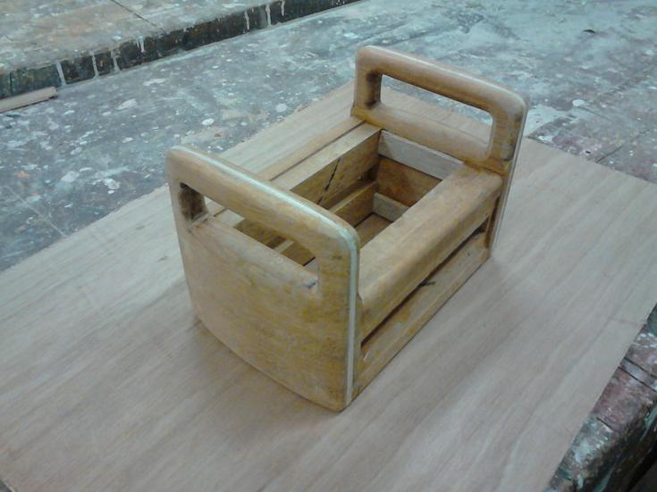

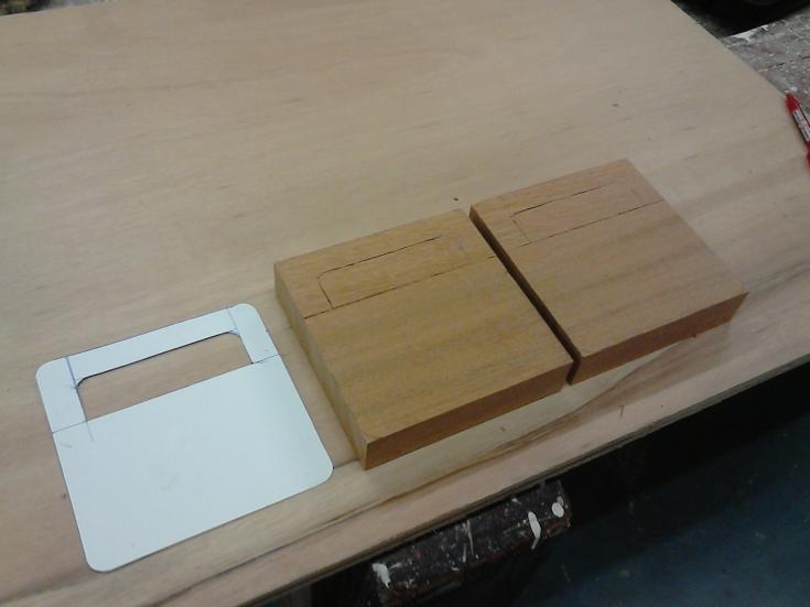

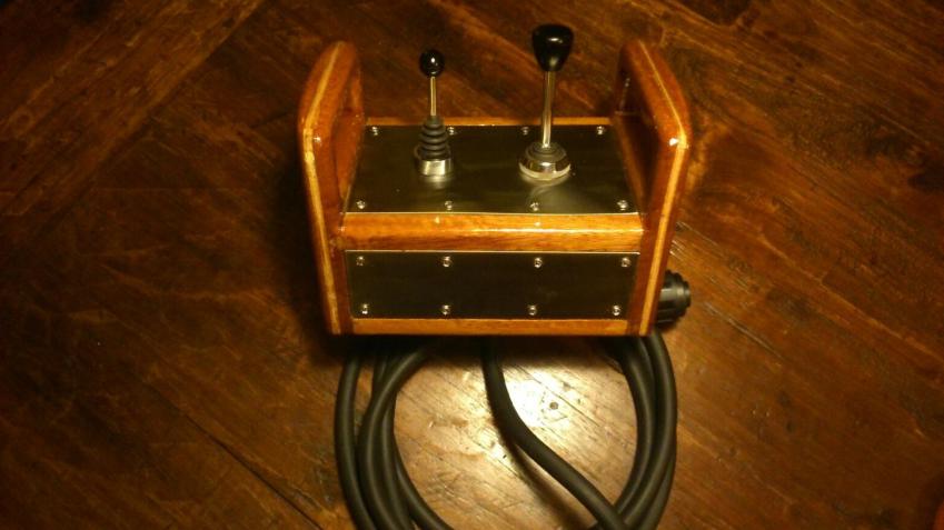

De electrische buitenbesturing is inmiddels geplaatst( door mijn pa.)

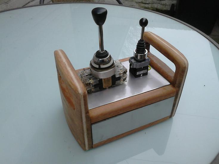

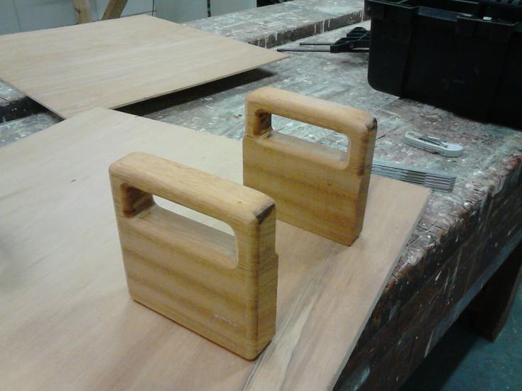

Ik ben een paneel ant maken voor de joysticks( roer en boogschroef)
Heb al een hoop plezier van de op de kop getikte Merbau deuren.
Dit is het idee...nu nog afwerken.
Wordt vervolgt.. :wink:

De elektro motor die je gebruikt voor je besturing, waar komt die vanaf?
Bedankt voor de reacties mensen.
Binnenkort een testfilmpje, mijn pa heeft em doorgemeten en het zou 't moeten doen.
Boegschroef en roer.
Sambeek: De motor zat reeds ingebouwd in het besturingsysyeem toen ik de boot kocht.
Ik zou niet weten waar deze vandaan komt.
Mooi bediening kastje geworden hoor. Misschien handig nog een riem/band aan te monteren dat ie om je nek kan hangen?

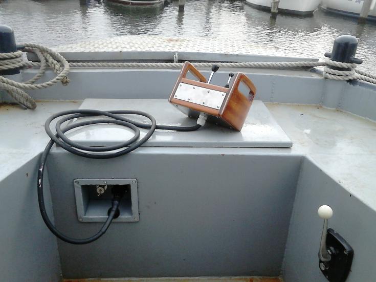

Vandaag net voor de regen gereed met besturing en gashendel.
Gr Willem :wink:
ziet er prachtig uit ,maar ,
is het heel goed duidelijk aan welke kant de roer bediening zit ,waarom ! ook voor een vreemde als die het even moet overnemen.
nou toen indertijd op de rijn en binnenvaart de elektrische bedieningen in zwang kwamen kwam het maar wat vaak voor dat het kastje met de handel verkeerd om werd geplaatst met als gevolg dat er wel eens iets goed mis ging bakb word dan stuurboord ,dit speelt vooral als het er op aan komt of bij lichte paniek ,inde grote vaart moest toen alles zo worden dat er geen vergissing mogelijk meer was .
hier bij mij laatste object is het al voor gekomen dat het erg mis ging om dat de schipper voor op de roef zat te sturen ,er kwam voor hem plots een groot schip van opzij aanzetten tja kastje stond naast hem verkeerd om met als gevolg dat hij verkeerd weg draaide en juist voor het schip kwam ,gelukkig was deze schipper goed oplettend en sloeg vol achteruit en met een leeg schip en 3600 pk lig je dan snel stil ,baar de boem was er wel .
later bleek na het onderzoek dat het aan het verwisselen lag van het stuur kastje.
ik heb zo het vermoeden dat als er een aanvaring door komt de verzekering wel zal mekkeren .
groet wout.
Hoi Wout,
Je hebt natuurlijk een punt.
Als de bedrading wordt aangesloten komt er ook bestickering op het paneel, voor meer duidelijkheid. :wink:

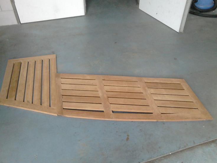

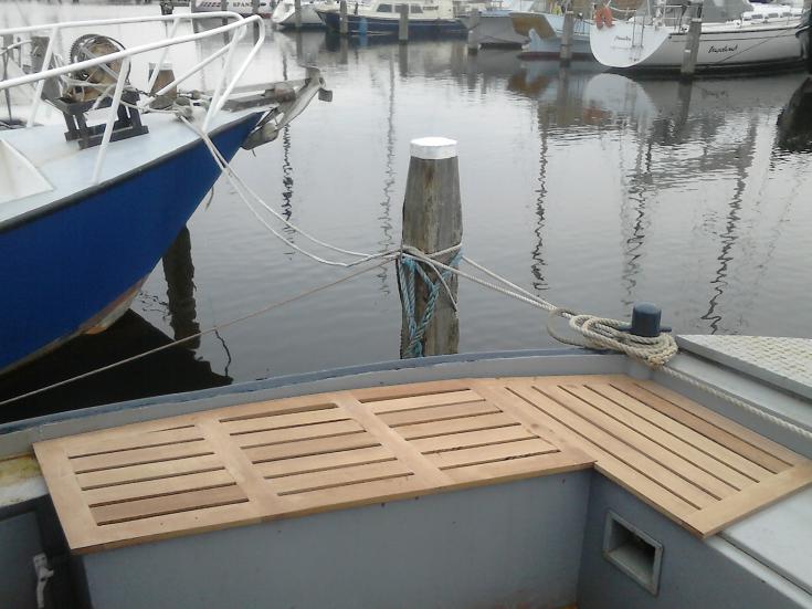

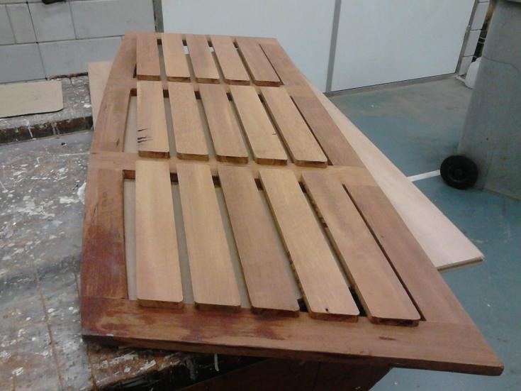

Vanwege het weer ben ik verder met de vlonders gegaan voor de open kuip.

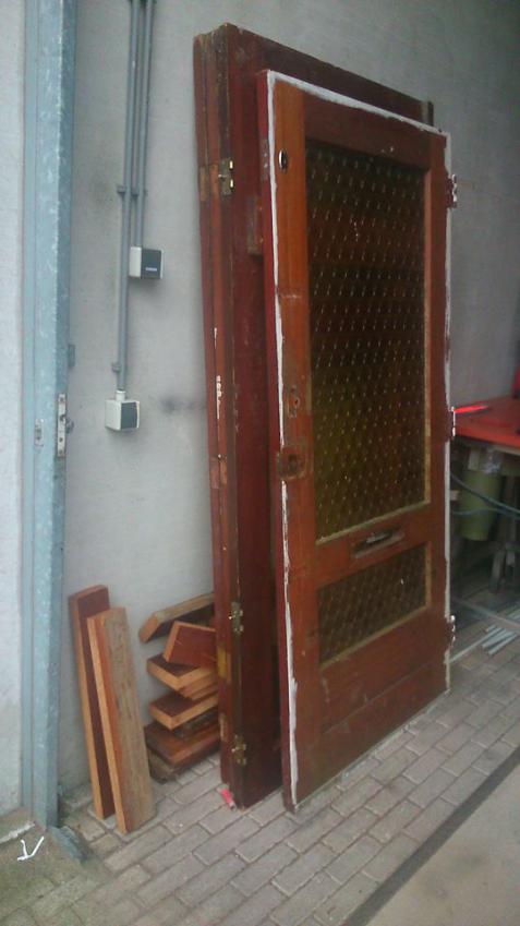

Het hout komt van deze oude op de kopgetikte galerijflatdeuren (merbau)
Moeder de vrouw wil toch lekker kunnen zonnen in de zomer, nietwaar?
De merbau deuren hebben al aardig hun geld ogebracht. Zo komt Jan Splinter....... :wink:
