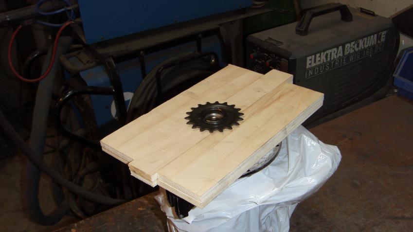

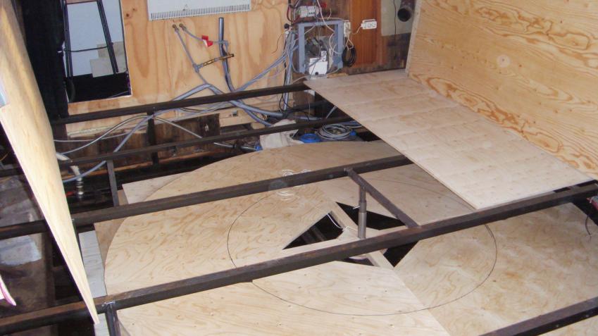

De cirkel is rond :mrgreen: Aan de buitenkant .

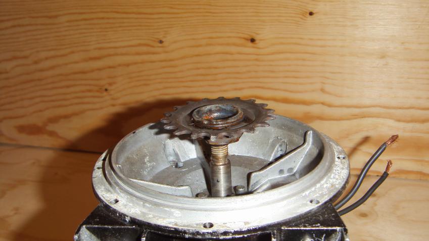

En ook met de aandrijving zijn we bezig.
Even met de fietsenmaker overleggen wat de plannen zijn, en die gelijk een wiel gedemonteerd voor de onderdelen.
Er komt dadelijk een kleiner tandwiel op maar dat is nu snel verwisseld .
Even laten lassen .
Gr Louis

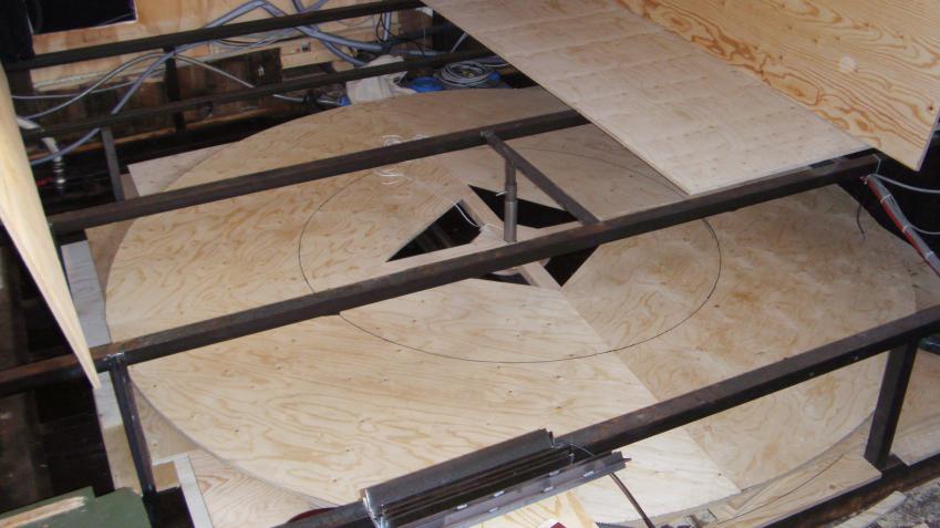

pk: hoe hard raak je het hek
Louis, heb je met die motor nou ook de mogelijkheid rechts en linksom te draaien?
Aqua Domus
Berichten: 389
Bericht door Aqua Domus »
Als ik mijn zoon moet geloven, en dat doe ik, neemt hij dadelijk de kortste weg naar het ingetoetste nummer.
En er zit ook iets als een softstart op.
Gr Louis

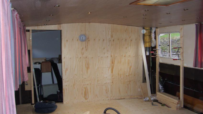

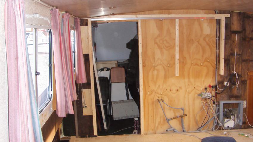

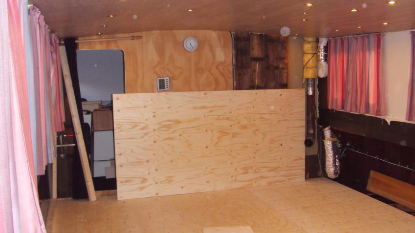

Toch nog een extra klusdag erbij gepikt, gewoon omdat het kon.
Gr Louis.

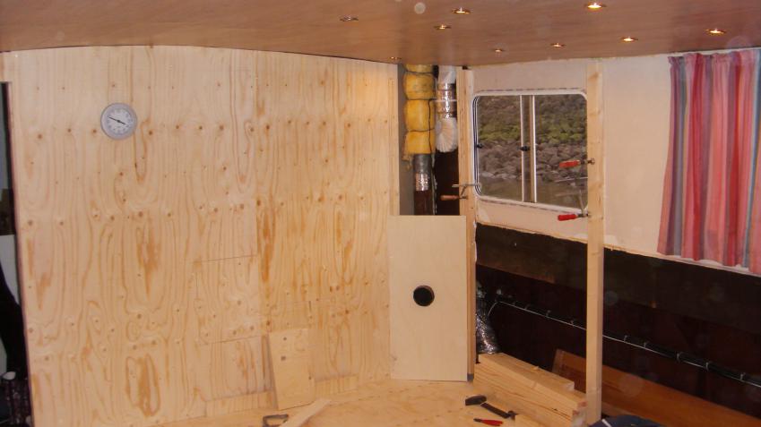

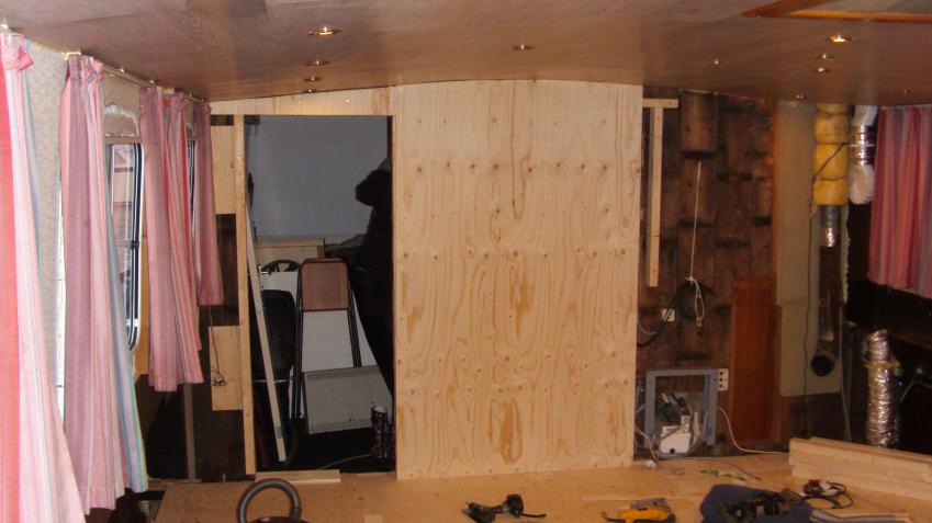

Dat knapt weer snel op!
Welke dikte heeft het underlayment dat je voor de wanden gebruikt?
Aqua Domus
Berichten: 389
Hoi Karel.
Voor de vloer en het voorschot 18 mm en dadelijk in de zij 9 mm.
Onder de vloer in de lengte om de 60 cm nog een balk van 40 x 70 mm.
Voorschot expres zo dik gehouden om dadelijk de tv en kastwerk veilig op te hangen.
Op die plaats ook een extra balk geplaatst.
En de rails voor de schuifdeur hangt er ook al tussen.
Krijg volgende week de wielen voor de carrousel pas binnen dus die staat even stil.
Gr Louis
