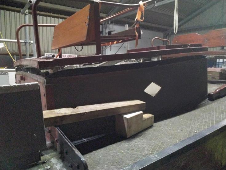

Zoals je ziet moet het dek eerst een stukje gelicht worden ,voordat het gekanteld kan worden.Afbeelding

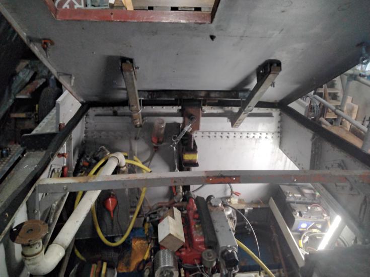

En hier staat het helemaal open,als het voor de helft open staat kan ik al goed mijzelf bewegen .

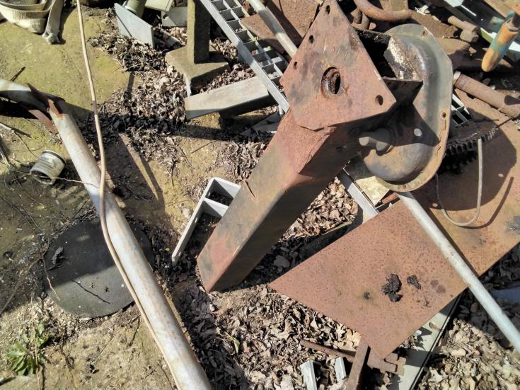

Hier had ik er 2 van liggen in het magazijn.
Berichten: 527

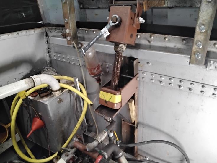

Re: Mijn Leidsebok
Beetje aangepast en ingekort,en nu kan ik met gemak, gecontroleerd omhoog, maar vooral omlaag.
Het 2tons hydraulisch krikje had er nogal moeite mee , maar dat is begrijpelijk als je zodicht bij het scharnier wil drukken.
Gr paul

Re: Mijn Leidsebok
Zo ziet het eruit nu.

paul schreef: za 01 mar 2025 21:39 Hier had ik er 2 van liggen in het magazijn.
Op de foto , de rechter steunpoot van een oplegger.
Berichten: 527
Re: Mijn Leidsebok
Ik heb dus de linker gebruikt,en werkt prima.
En voel me iets veiliger dan met hydraulisch.
Gr Paul
