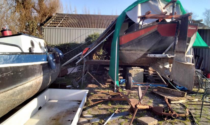

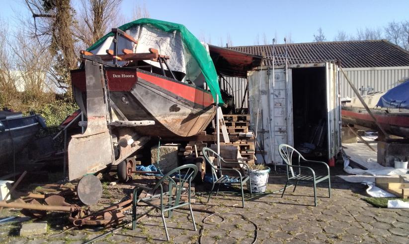

afgelopen winter lag het schuitje er dus zo bij ,tent er over heen ,zodat ik binnen dus droog kon rommelen.
Maar, er onder werken blijft toch een lastige toestand, dus daar heb ik wat op verzonnen.
en ik moet zeggen het bevalt prima.

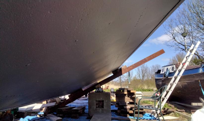

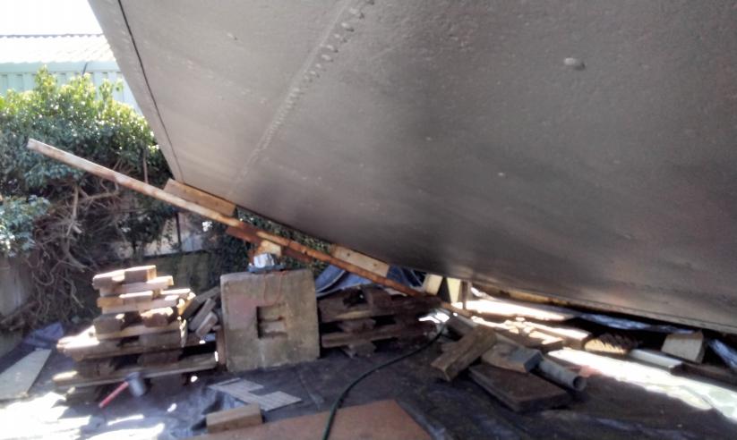

Re: Mijn Leidsebok
zoals je ziet kan ik de schuit terplekke kantelen, de wip ligt een meter hoog .
aan weerszijde een stapel blokken voor de veiligheid, en dan langzaam laten gaan .
op de foto zie je niet de borg die ik er op gelast heb ,anders schuift de zaak om ,en heb je een probleem .
de eerste keer deed ik het met de hef van de trekker , later gewoon met een krik,toen bleek dat het goed ging .
het werken gaat zo toch wel prettig.

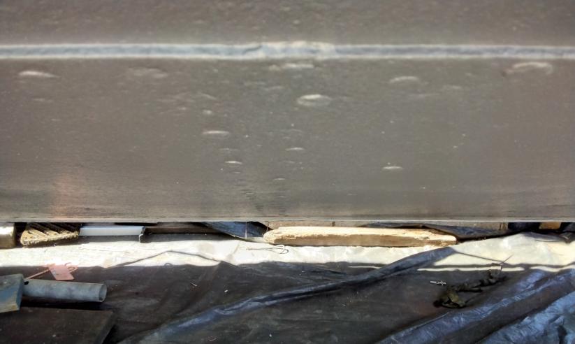

Re: Mijn Leidsebok
zo ziet het er uit na twee lagen vikote 12 primer, daarna nog twee lagen vikote 42 van Sigma
we gaan het resultaat zien .

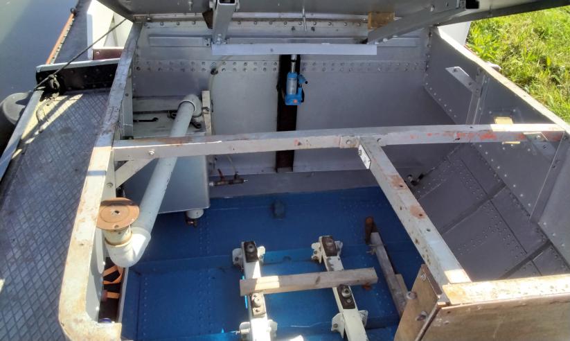

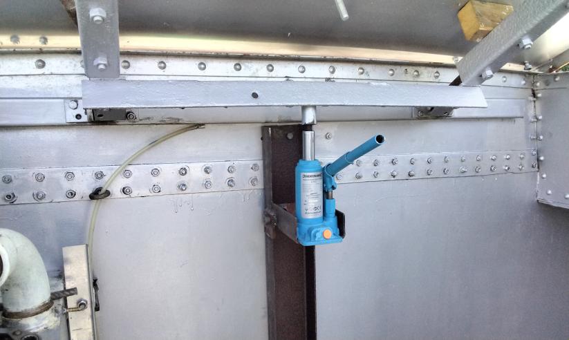

Omdat ik ook wat moeilijker mijn lichaam kan keren in de roef, en toch niet ieder jaar het dek eraf wil halen heb ik het dek openklapbaar gemaakt.
Dus met scharnieren die je aan de buitenkant niet ziet? Maar het dek is niet zomaar een deksel,de achterkant loopt iets naar binnen.
Dus de voorkant moet eerst gelichtworden en daarna kan de achterkant ook mee omhoog. Tekenen, denken, proberen, uiteindelijk een idee,dus maken hydraulische krik en klaar.
Dat dacht ik
Re: Mijn Leidsebok
Mag ik vragen -waarom-?
Er zal vast een relevante reden zijn, maar mijn dek gaat nooit eraf..
Berichten: 527
Re: Mijn Leidsebok
Het idee was goed, en werkt naar tevredenheid,dus bij olie verversen of ander onderhoud,is het wel makkelijk.
Echter als het weer naar beneden moet, dan moet de krik dus zakken.
Maar als je de plaats van de krik ziet, dan begrijp je dat als ik het kraanje heel langzaam open draait het dek toch snel zakt.
Het risico, dat ik of iemand anders klem komt zitten ? Heeft mij doen besluiten dit toch niet te doen.
En wat anders te verzinnen.
Dus zoeken in mijn magazijn, en weer passen en meten knippen en plakken ( zagen slijpen en schroeven) en weer een jaar later
Iets anders gecreëerd. Foto's volgen nog.
Gr Paul

Twei Woiven schreef: wo 26 feb 2025 20:18 Mag ik vragen -waarom-?
Zeker wel, ik wilde bij de restauratie het scheepje origineel houden, maar door dat kleine luikje krijg je er geen motor in,achterschot eruit vond ik geen optie, dus een afneembaar dek, met wel erg weinig ruimte .
Gr paul

Kan je niet mèt die krik en gasveren ervoor zorgen dat het dak/dek gecontroleerd kan zakken?
Maar je hebt al een andere oplossing, ik ben nieuwsgierig!
