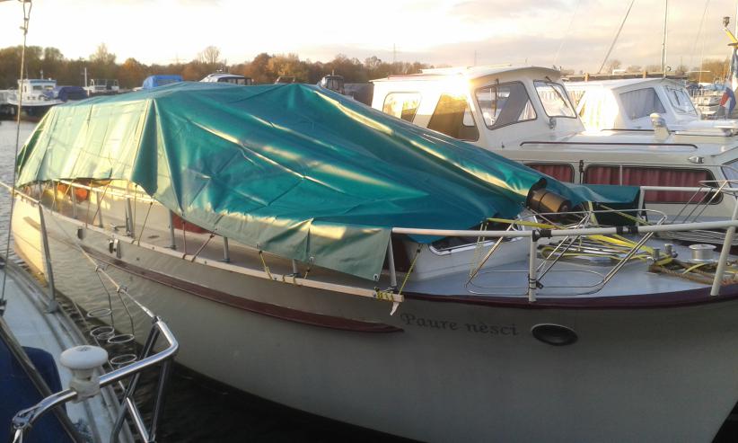

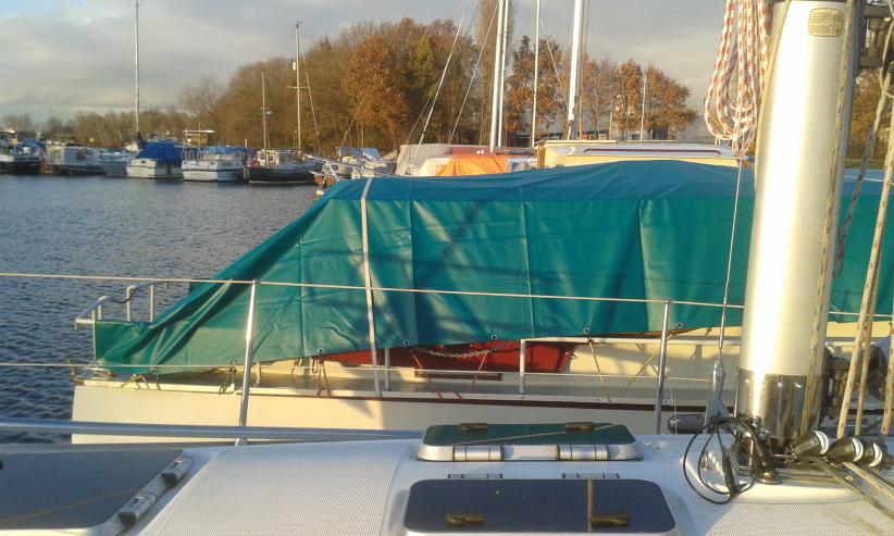

Nou, weer een heel fijn vaarseizoen achter de rug, vele uren gevaren en nog meer uren ervan genoten....
koelkast krijgt 100 punten ! in combinatie met de zonnepanelen zijn we volledig onafhankelijk van walstroom.
Niets noemenswaardig kapot gegaan, ( tsja , we hebben de knop van het vlaggemastje achterop verloren toen we de boot keerden op een niet nader te noemen gracht, ( die komt op de raadplaat nog n keer voorbij....)
En een scheepspraet vlaggetje aan flarden gewappert.....
nu t winterkleedje erover, ventilerend er op gespannen, partijspoortjes op n kiertje, gaat wel weer goed.
na de winter toch maar met die verrekte ijzeren spijkertjes die van messing zouden zijn aan de gang, komt goed !
groet Do

Re: eerste foto
Netjes ingepakt, Do!

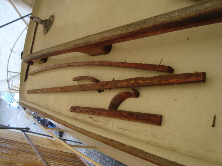

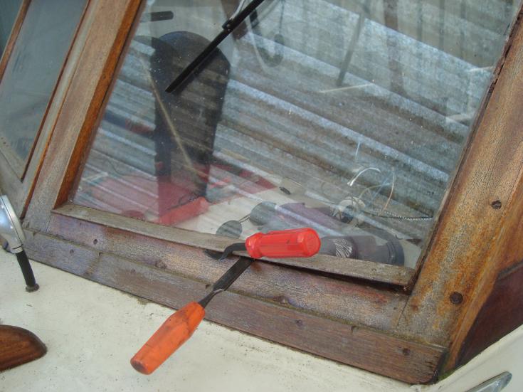

Zo , gisteren dan toch ook maar begonnen aan de roestende " messing" spijkertjes in mn glaslatten....
alle latten er heel voorzichtig af gepeuterd , kit met komborstel eraf gehaald , kit in kozijnranden wegkrabben.....manmanman hier zat ik niet op te wachten
( maar ik wist al wel lang genoeg dat het eraan zat te komen) en bovendien , wat moet je anders doen met zo'n pleuresweer .......

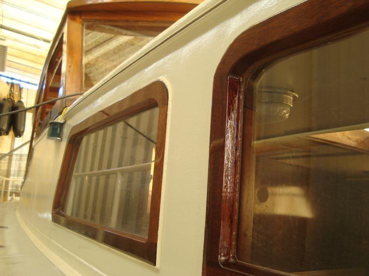

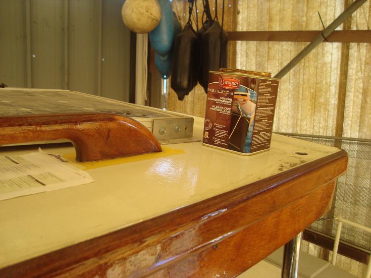

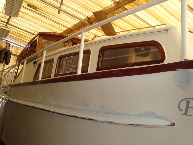

het zonnetje doet z'n best en dat is lekker klusweer, overal genoeg te doen , binnen buiten onder en boven....
over blanke lak raken we nooit uit ge-discuzeurd, 4 jaar geleden alles verzopen in de D1 en 5 lagen D2 erop , nu was t toch wel weer aan de beurt om t weer fatsoenlijk aan te pakken, al mn glaslatten ook ontdaan van de roestende "messing" spijkertjes , en die zitten ook weer lekker in de lak.
mn zijraampjes van de roef hebben niet zo veel te lijden , deze zijn normaal gesproken als we niet varen beschermd door n zeildoek en dat is te merken aan de lak : niets geleden maar toch ff n nieuw laagje erover gezet....
mijn grootste aandachtspunt zijn mn wrijfhouten , daar begon een en ander af te bladderen enzo , kaal gemaakt , n paar weken laten ademen , epoxyprimer en straks ook weer afplamuren ( deze keer met epoxyplamuur )
nog genoeg te doen , oja en mn zwemplateau's zijn ook in aantocht , ben benieuwd....
