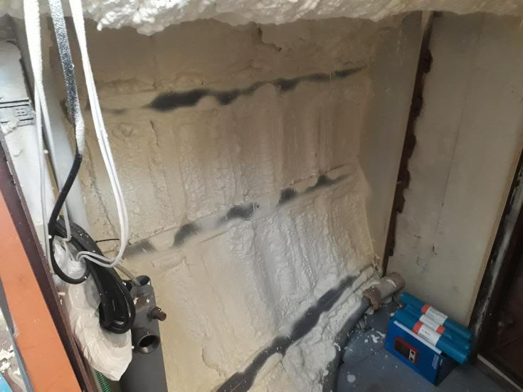

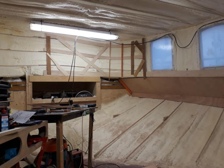

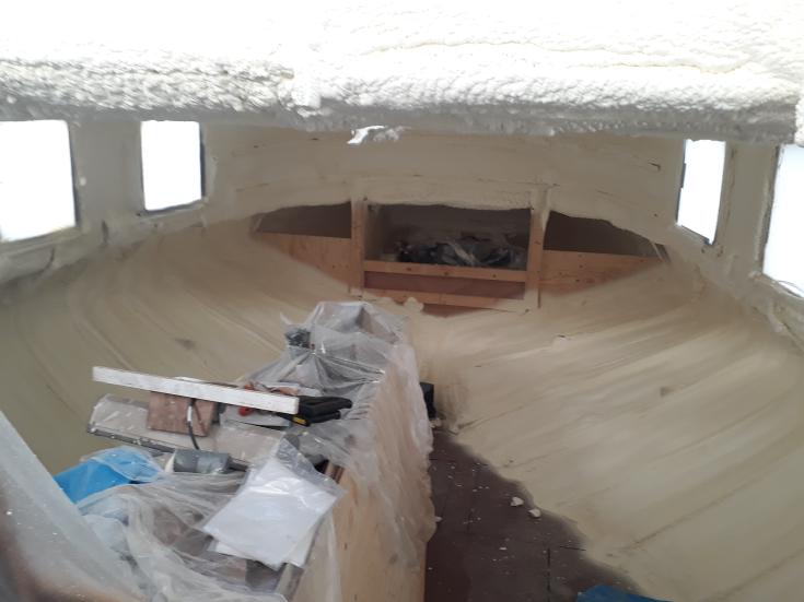

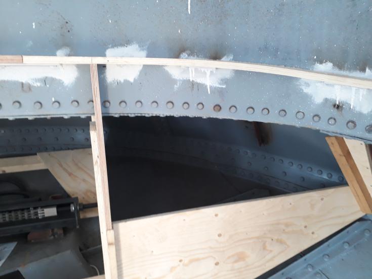

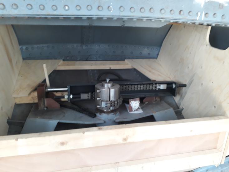

Afgelopen winter rustig aan gedaan met het bootje. Veel kleine dingetjes geregeld (elektra / waterontharder / houtjes en touwtjes).
Maar nu is het tijd om met intimmeren te beginnen, of in ieder geval het grondhout zetten.
Begonnen met de achterkant. Aan beide zijden van de roercilinder een schot gemaakt zodat ertussen (boven de cilinder) twee lades komen, en het stuurwerk bereikbaar blijft.
Detail. Ik denk dat ik wel de huid overal laat inschuimen, zodat er weinig condens is. Ook dit gedeelte dat eigenlijk loze ruimte achter de betimmering is.
Nouja, het is niet echt loze ruimte. Het schip ligt nog wat te hoog met de kont, dus deze hoeken wil ik volgooien met ballast. Weet nog niet precies wat. Moet goed zwaar zijn, misschien ponsdoppen ofzo.

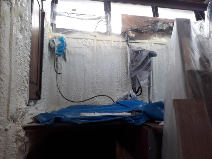

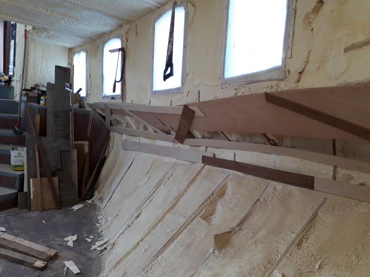

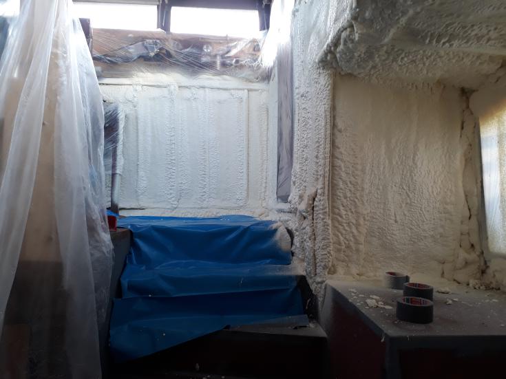

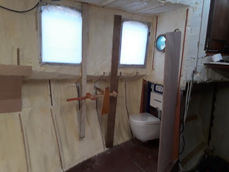

Na een hele drukke zomer (met werk helaas) hebben we wat aardige stappen kunnen zetten:
De hele achterkant in het PUR schuim gezet.
Natuurlijk zijn er de afgelopen maanden aardig wat uurtjes in de voorbereiding gaan zitten. Grondhout moet gedaan worden, allerlei doorvoeren en kabels zijn getrokken.
Maar nu is het geisoleerd!
Nadat al het overtollige schuim is weggezaagd kan ik door met de volgende stappen:
-aftimmerhout bestellen
-beslag regelen (vooral de inrichting van het badkamertje wordt een puzzel).

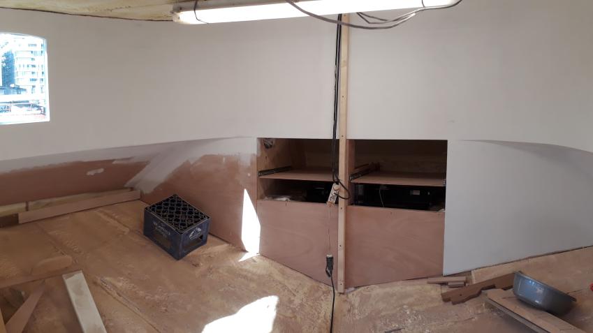

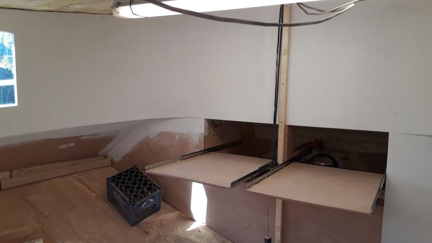

We zijn al best een tijd verder, en ik heb niet veel gepost over de ontwikkelingen, dus bij deze.
Veel van het werk is wel al een tijdje geleden gedaan, en ik ben ook niet zo goed in veel foto's maken, maar dit heb ik bij elkaar kunnen sprokkelen.

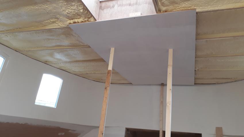

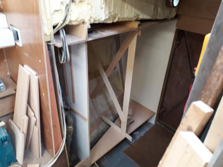

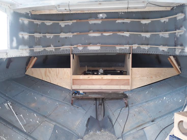

Na de isolatie kon worden begonnen met het intimmeren. Omdat de achterkant van het schip vol zit met lastige rondingen gaat dit nog wel even duren.
Daarnaast is de hele logistiek ook lastig. Ik werk met 12mm multiplex platen van 250x122 mm. Die kunnen alleen in de stuurhut staan, waarbij ik ze een voor een kan verwerken op de vloer van de achterroef.
Dit betekent dat ik niet zo maar kan beginnen met bouwen, maar een bepaalde volgorde moet aanhouden:

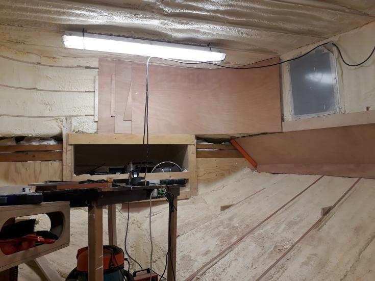

Op de foto hierboven ben ik begonnen met het betimmeren van de zijwand en achterwand. Het is even puzzelen waar te beginnen, maar dan kan je beginnen.
Het reeds ingetimmerde plaatje onder het achterdek is 12mm multiplex. De achterwand is gebogen en worde daarom gemaakt uit 3x 4mm gelamineerd triplex. De berg latjes tegen de achterwand is de mal voor het eerste plaatje.
En hier zit de achterwand erin. Links overlappen de drie lagen zodat het deel aan stuurboord er goed op kan aansluiten. Rechts gaat de wand door in 12mm plaat, dus daar eindigen de plaatjes op hetzelfde punt.
De oplettende kijker heeft misschien ook gezien dat dat aan beide zijden van de roercilinder de ruimtes zijn opgevuld met zakken. Hierin zit in totaal 4 ton staalponseldoppen. Dat was even sjouwen, maar nu ligt het schip achter goed, en slaat de schroef geen water meer.

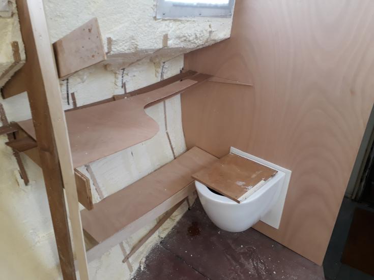

Voor ik verder kon met de wanden moest er een plan komen voor de inrcichting van de douche / toilet. Hierboven een plaatje met wat geklungel om de wasbak zo te installeren dat de pot goed bruikbaar is.
En hierboven een plaatje waar het geklungel wat meer duidelijkheid heeft gekregen.
Omdat het een redelijk krappe ruimte wordt moet je goed kijken wat voor wasbak er past (lxbxh), en om een of andere reden kom je dan altijd uit bij het duurste dat beschikbaar is. Dus dit was even puzzelen.

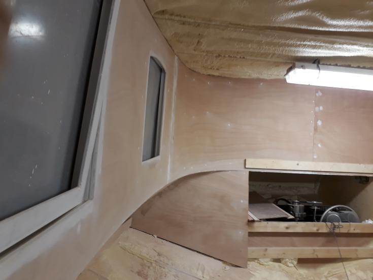

Hierboven een plaatje van de mallen die gebruikt zijn om aan stuurboord de wanden af te timmeren. Helaas heb ik nu (dus naderhand) eindelijk door hoe je de overgangen tussen de platen goed kunt laten stroken (tip: het is een keuze tussen optimaal ruimtegebruik en een strakke wand).

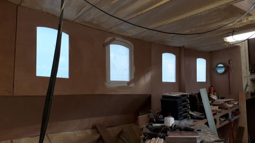

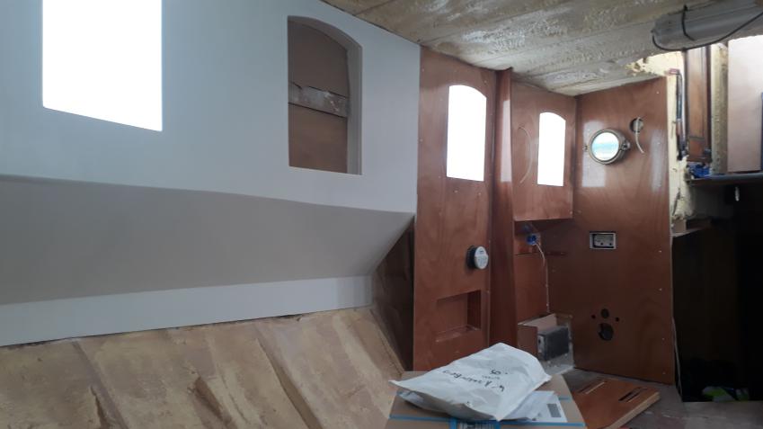

De foto hierboven is een aardige tijd later gemaakt. De wanden zitten er in, let ook op het korte dwarswandje tussen douche en toilet. Dit moest eerst geplaatst worden om het zonder zichtbare versterkingen te laten.

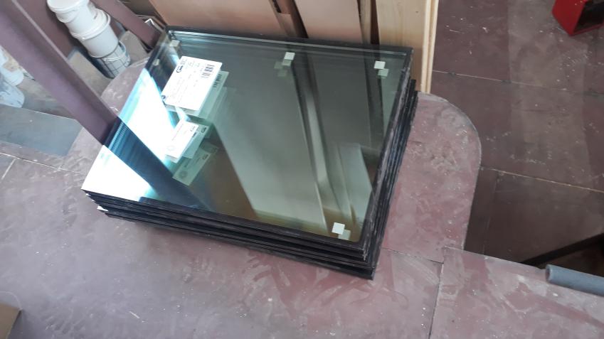

Het maken van de ramen is een ander verhaal waar ik helaas geen foto's van heb.
Het zijn ongeveer 20mm dikke dubbele ruiten.
Eerst zijn de 12mm multiplex zijwanden geplaatst met de juiste uitsparingen (iets kleiner dan de openingen in het staal). Daarna zijn de kozijnen gemaakt van 2x 12 mm plaatjes (in latten gezaagd), waarna er van buitenaf een 12mm flens opgeschroefd wordt.
Hier is het belangrijk dat er geen hout tegen het staal komt (dat geeft een grote kans op problemen later). Op de werf heb ik de ramen al voorzien van plaatjes staal zodat de omranding naar binnen loopt (lastig uit te leggen, zie een paar pagina's eerder), dus na het grondhout en isolatie komt de is de afstand tussen binnenwand en deze omkasting maar een paar mm. Dit is eerst volgespoten met PUR schuim. daarna is van buiten af het kozijn er in gezet, en de ruimte tussen kozijn en staal opgevuld met epoxy.
Na het plaatsen van de ruiten kom de buitenflens er tegenaan, die tussen staal en hout is afgedicht met kit (afgezien van de condenskanalen).
Om het nog spannender te maken: als de ruiten 20mm dik zijn, en 2x12mm multiplex is 24 mm dik, dan is er te weinig ruimte over om aan beide zijden de ramen te kitten, dus voor de wandpanelen geplaats konden worden moest de omtrek van de ruit uit de deze platen gefreesd worden.
Daarnaast is het ook redelijk onmogelijk (als je geen miljonair bent) om HR++ dubbele ruiten te krijgen met een afgeronde bovenkant, en zijn de raamopeningen niet haaks. Dus bij alles moest rekening gehouden worden dat de ruiten rechthoekig en haaks zouden zijn... een leuk puzzeltje.

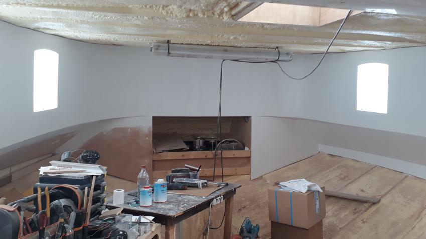

Hier zie je de stuurboord zijwand naar achteren gezien, met de overgang van 12mm multiplex naar de gebogen delen van de achterwand die uit 3x4 mm plaat bestaat.
Die ronding heeft een straal van ongeveer 800mm, en dat is het maximale dat er uit triplex te halen valt zonder dat het barst. Omdat ik later nog wat kleinere stralen ga gebruiken heb ik wat buigtriplex besteld, eens kijken hoe dat werkt.
Nadat alles gelijmd, geschuurd en geplamuurd is kwam er grondverf op. Voor het douche/toilet gedeelte bestaat de afwerking uit twee lagen epoxy impregneer, en daar komen twee lagen DD lak over. Waarschijnlijk zal ik de verbindingen in het douche gedeelte eerst afwerken met epoxy en glasweefselband, daar ben ik nog niet helemaal uit.
Alle leidingen voor het sanitair zijn hier al getrokken, het ronde ding met wit kapje is voor het binnenwerk van de mengkraan, en verderop is naast de toekomstige toilet de verwarming te zien.
Blik naar achteren, ziet er redelijk strak uit!
En zo ziet het er van buiten uit nadat de ramen geplaatst zijn. Je hebt weinig aan deze foto omdat de ramen niet al te best zichtbaar zijn, maar het is om duidelijk te maken dat de ramen verdiept liggen. Die verdieping bestaat uit een soort "omkasting" van staal (was vroeger hout), en de ruit wordt op z'n plek gehouden door houten buitenflenzen (blauw), die ook ruim binnen de verdieping liggen. hopelijk geeft dit de minste kans op rot en ellende.
Nadat de ramen geplaats waren werdt het tijd om aan de doorgang naast de machinekamer aan bakboord van het schip te beginnen.
Naast de doorgang is een grote ruimte waarvan het achterste kleine deel gebruikt wordt voor de standpijp (rioolaansluiting is net zichtbaar), sanitair en verwarmingsleidingen en elektra. Uiteindelijk hoop ik in dit kleine vak ook de brandblusser, EHBO kistje, zaklamp etc kwijt te kunnen.
Daarnaast komt een behoorlijk grote kast die verdeeld is in twee delen, de triplex mal voor de tussenscheiding is op de foto te zien. In het deel aan de achterkant komt een uitrekbare hangkast voor vaar/werk kleding en zeisoens kleding die niet gebruikt wordt. Het deel richting voorzijde van het schip bestaat dadelijk uit grote laden voor van alles en nog wat. Bij het bouwen van de keuken heb ik een paar behoorlijk grote laden gemaakt, die sindsdien erg nuttig zijn gebleken, dus daar wil ik er wel wat meer van.
Dit deel van het werk staat al in de grondverf, maar daar heb ik geen foto's van, die zal ik later toevoegen.
Zoals gezegd moet ik het werk zo aanpakken dat ik in het midden van de ruimte plek overhoud om grote platen te zagen. Dus ben ik begonnen aan de achterzijde van het schip.
De foto hierboven laat de ruimte boven de roercilinder zien. Verticaal is de eerste steun voor de wand die beide slaapkamers gaat scheiden te zien. Boven de roercilinders zijn twee laden (of het begin ervan) te zien. Ook dit zijn behoorlijk grote laden, lxbxh is ongeveer 800x600x250mm
Hier de laden in gesloten toestand. Zoals te zien zitten de laden zo laag mogelijk op de stuurinrichting. Het hele gebeuren is wegneembaar als er aan gewerkt moet worden.
Onder de laden is nog een gat dat ik dicht moet krijgen, waarchijnlijk met een klepje en/of magneetjes.
De eerste plaat van het plafond kon erin! Op zich is dit geen heel interessante foto, maar toch twee opmerkingen:
-Sinds het verbouwen van het ruim weet ik dat je met de grote platen in het midden van een vlak moet beginnen, en daara de buitenzijdes moet doen.
-Deze keer heb ik besloten de eerste laag grondverf al op de plaat te doen voor hij omhoog gaat. Voorla de eerste laag grondverf is niet leuk om boven je hoofd te doen. Eerst moet de plaat nat gemaakt worden om de houtvezels uit te laten steken, dan geschuurd, dan grondverf goed in alle vezels duwen, en daarna weer schuren. Dit gaat echt veel makkelijker als de plaat nog niet tegen het pafond zit.

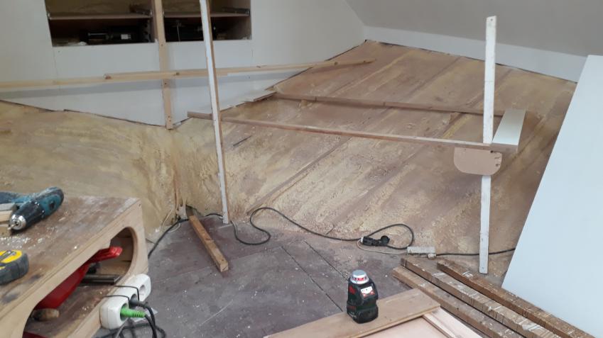

Nu is het tijd om de wanden van beide slaapkamers te betimmeren, en dat betekent eerst veel passen en meten.
Het bed aan stuurboord (200x90cm) is hier opgezet uit latjes, en de truc is om zoveel mogelijk vloerruimte over te laten. Zoals te zien aan waar de tijdelijke pootjes op de vloer steunen komt het bed bijna geheel boven de schuine wand.
Op de vloer is het eerste stuk van de balk te zien die de scheidingswand gaat vormen.
Dit is de situatie op dit moment ongeveer. Ik wil het intimmeren netjes doen, dus het gaat langzaam. Ik zal binnenkort nog wel wat foto's posten van zaken waar ik nu geen foto's van heb.
