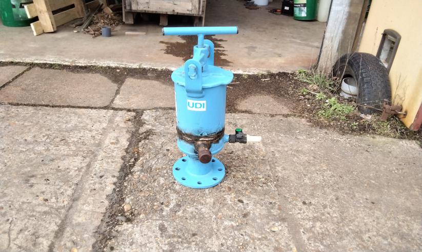

afgelopen zomer had ik wat problemen met mijn koelwater
de aanzuigleiding bleek behoorlijk dicht te zitten, en was moeilijk schoon te maken .
Ik heb dus besloten er een grotere en makkelijk te onderhouden inlaat op te zetten
kan er nu goed bij ,en had nog iets in mijn magazijn ,wat ik een beetje aangepast heb

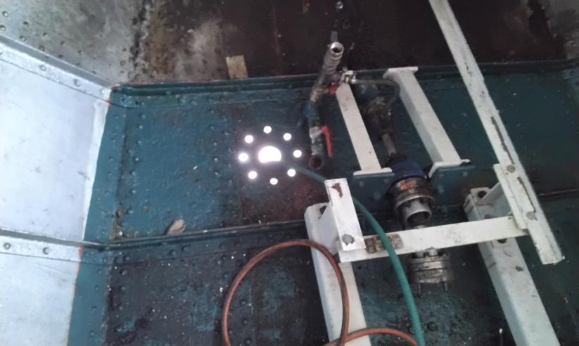

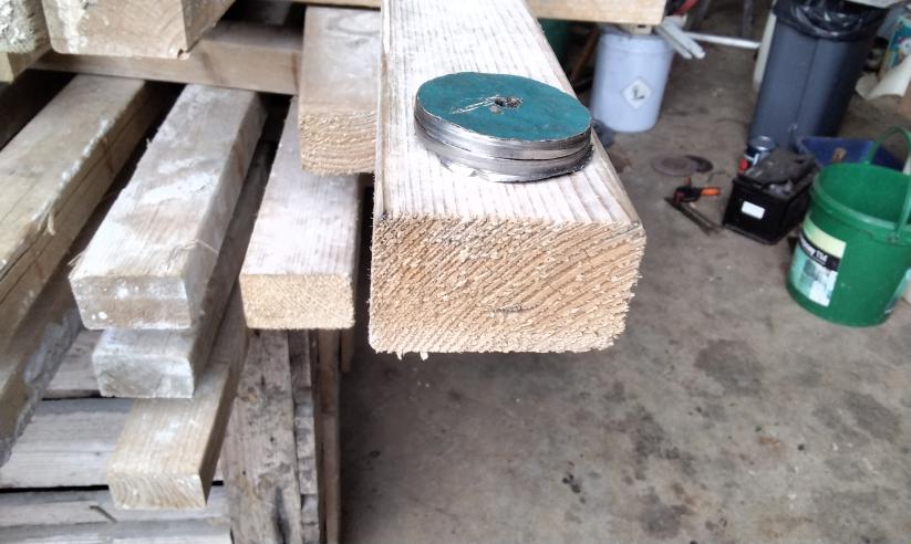

Re: Mijn Leidsebok

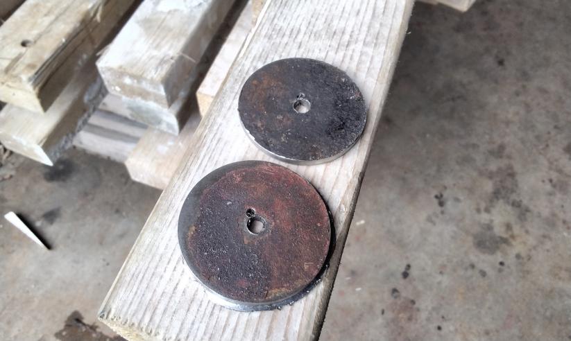

Omdat lassen geen optie is ,doe ik het dus met twee flensen ,een aan de buitenkant.
de mensen die mijn verhaal gevold hebben, weten wel waarom .(de boot is gedubbeld ,en daar tussen zit dus een teervervanger)
Ik heb dus gaten geboord ,en een gezaagd , dat ziet er na al die jaren zo uit.
En ertussen dus zo.
Best wel leuk om te zien ,na al die jaren.
En ertussen dus zo.

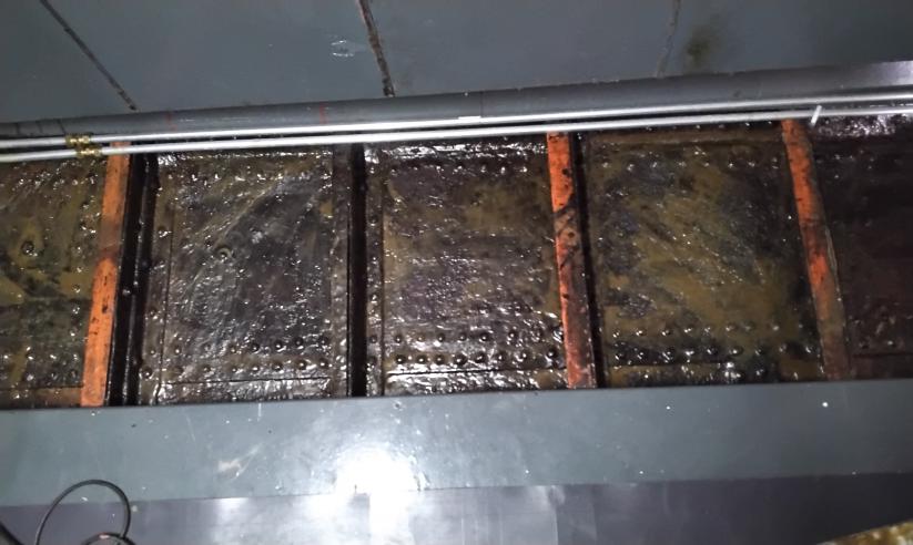

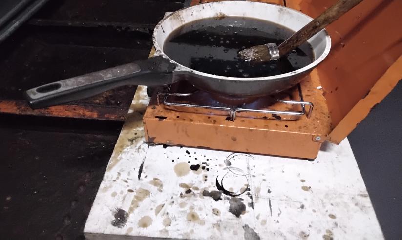

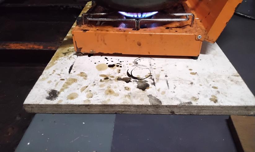

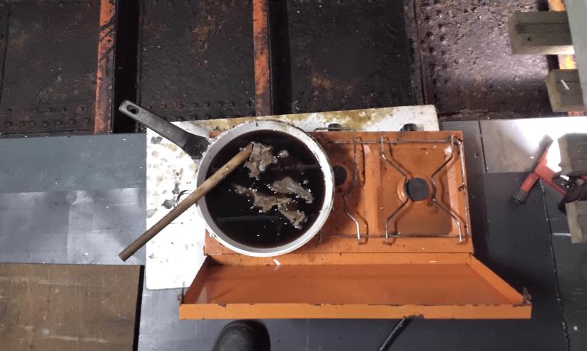

Re: Mijn Leidsebok
Omdat het alweer een aantal jaren geleden is ,ook het vlak maar weer verwent.
vette troep ,dus weer snel de vloer er op.

Ik begrijp dat je gedubbeld bent.
Hoe krijg je de tussenruimte ter hoogte van de doorvoer nu waterdicht?
Alleen samentrekken met een contraflens lijkt me niet afdoende.
Of is daar een truukje voor?

Re: Mijn Leidsebok
Ja, de platen zitten al strak op elkaar, en dan met 16 mm houten ,en buiten ook een zware flens goed aantrekken. En gelijk met de buitenkant goed meenemen met de coating. Om daar te gaan lassen is geen optie. Dicht hameren,of een bus er in Walssen lijkt mij ook niet afdoende.
