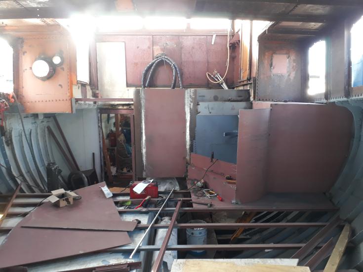

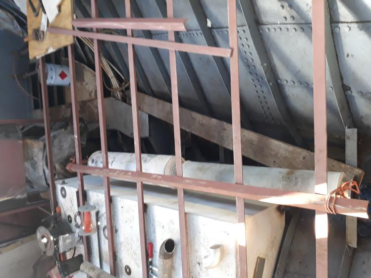

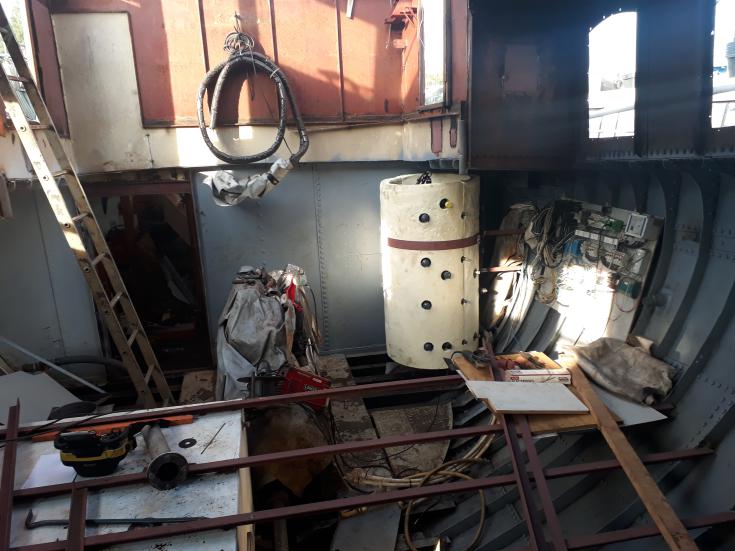

Gisteren hebben we de spantjes voor de roef vloer gezet en hier en een frame gemaakt zodat we vandaag de boilertank erin konden zetten:
Dat is een 600 liter tank met onderin een spiraal voor zonnecollectoren, en door de gehele tank een rvs spiraal voor drinkwater.
De boilertank staat er nu alleen in om te passen, pas later komt ie er voor goed.
Net rechts van de tank is een stukje frame zichtbaar (twee horizontale gemeniede hoeklijntjes). Hier komen de accu bakken.

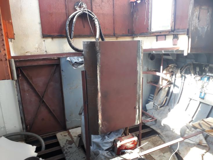

Dan de volgende mijlpaal (tje); het eerste stukje stalen wand:
staat nu nog zwevend op hoeklijntjes, maar vormt hopelijk later het middelpunt van de trap.
Dan nog een plaate van de spantenvloer met daaronder vast de twee uitlaatdempers gehangen (aan touwtjes):

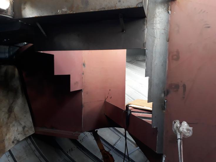

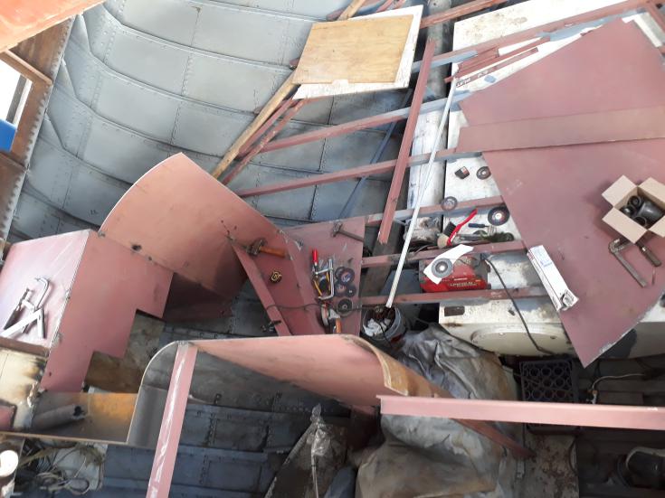

hier nog een plaatje van de achterzijde van de stuurboord trap. Niet heel bijzonder, maar het verduidelijkt de constructie.
En dan nog een plaatje van bovenaf. Te zien is dat de machinekamer aan stuurboord een stuk verder doorloopt naar achteren . Niet alleen onder de treden van de trap, maar ook daarnaast komt aardig wat ruimte vrij.

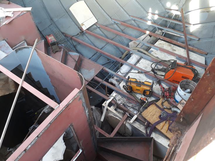

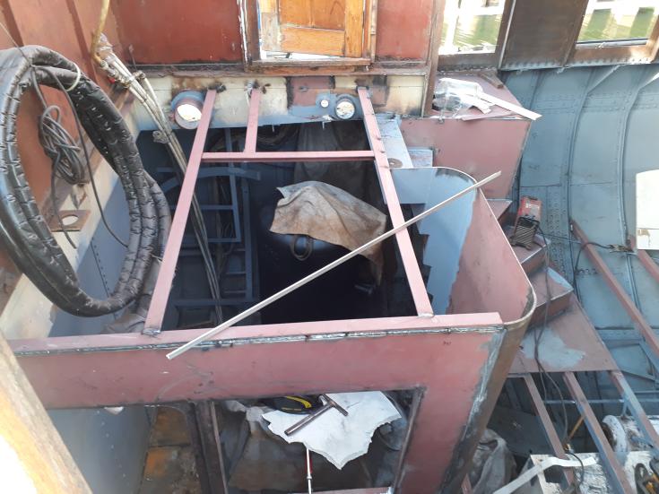

Het werk gaat hard nu, dus even wat minder opgeruimde foto's:

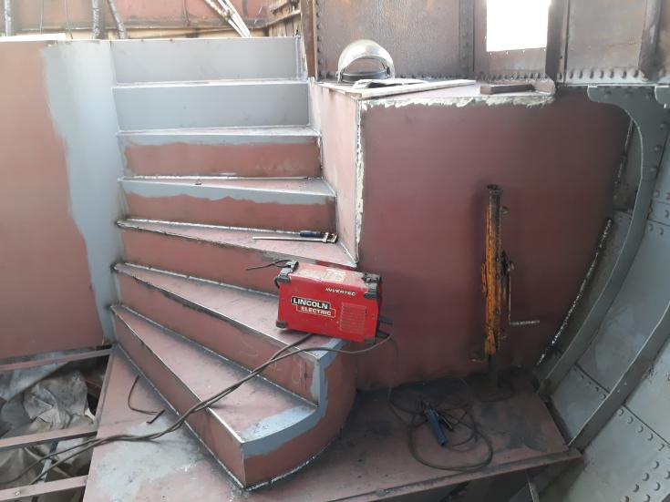

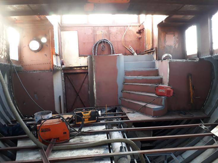

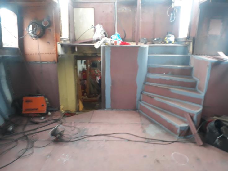

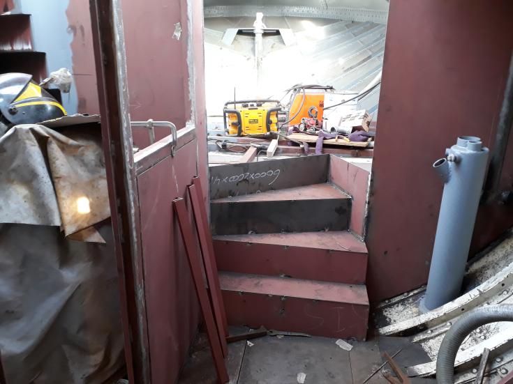

De trap is nu aan beide kanten klaar. Aan stuurboord ook afgelast

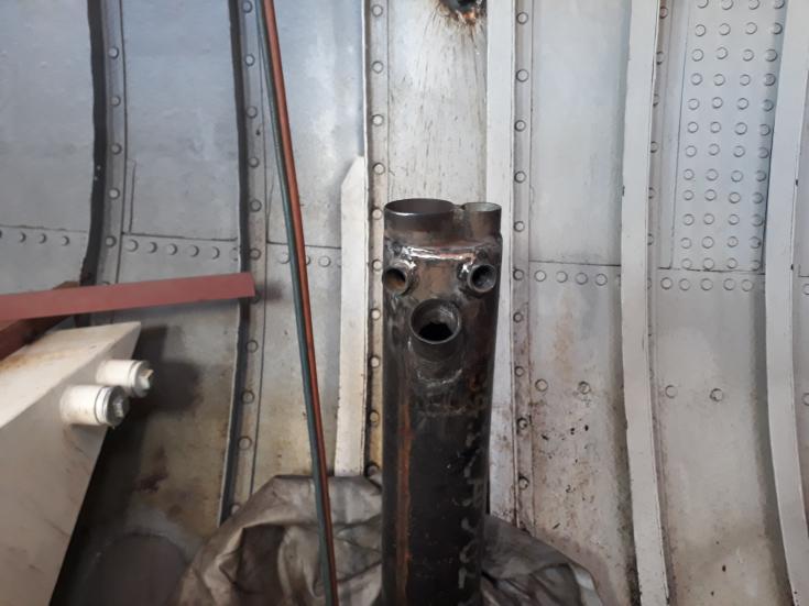

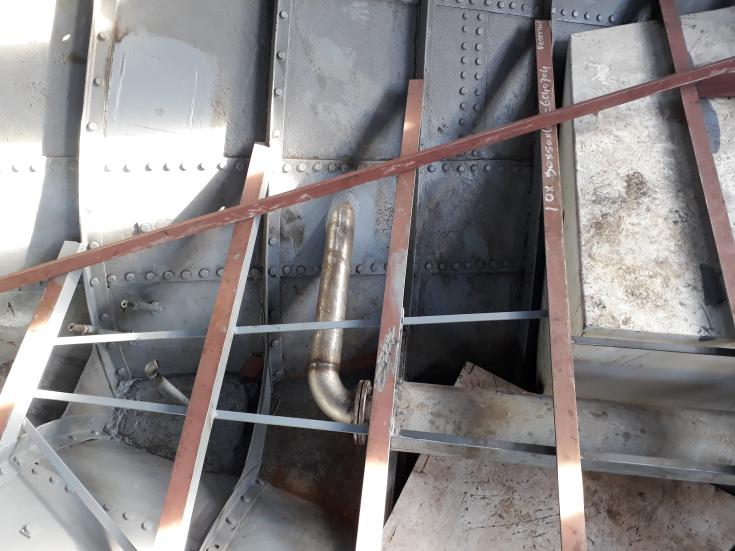

Een nieuwe dikwandig roestvrijstalen uitlaat. Deze gaat nabij rond de waterlijn naar buiten, dus beter goed en degelijk maken.
Hier de stuurboord trap van wat dichterbij. rechts ernaast de afgealste ruimte onder het eerste raam die bij de machinekamer getrokken wordt.

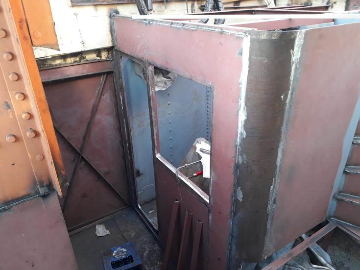

De wand tussen machinekamer en de gang hebben we er eindelijk in kunnen zetten, paste best makkelijk.
Het kleinere trappetje aan bakboord is ook klaar, er zitten geen lastige rondingen in, dus dat ging een stuk makkelijker. Rechts de standpijp met een kleurtje
Van bovenaf gezien naar stuurboord: na de machinekamerwand zijn we begonnen de spantjes te zetten voor de stuurhut vloer. het enkele "horizontale" spantje is uitneembaar, hierdoor onstaat een luik waardoor de motor en keerkoppeling gezamenlijk uit het schip getilt kunnen worden.
In de machinekamer is enigzins het 600 liter boilervat zichtbaar (zwart, ligt een lasdekentje overheen). deze staat nog niet op z'n plek, maar het is makkelijker inhijsen nu er nog geen vloer in ligt.

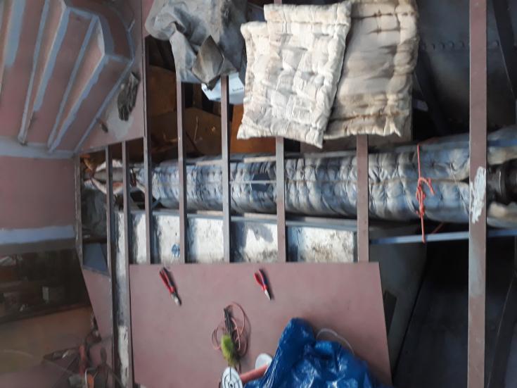

Zo was het eind vorige week tijd om de uitlaat dicht te punikken:
En dat moet wel een beetje netjes natuurlijk want we zien het niet zo vaak meer.
Dat was nog best lastig, maar het is gelukt met de oorspronkelijke isolatiedekens, hoewel de uitlaat nu heel anders loopt.

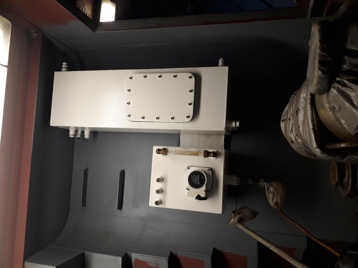

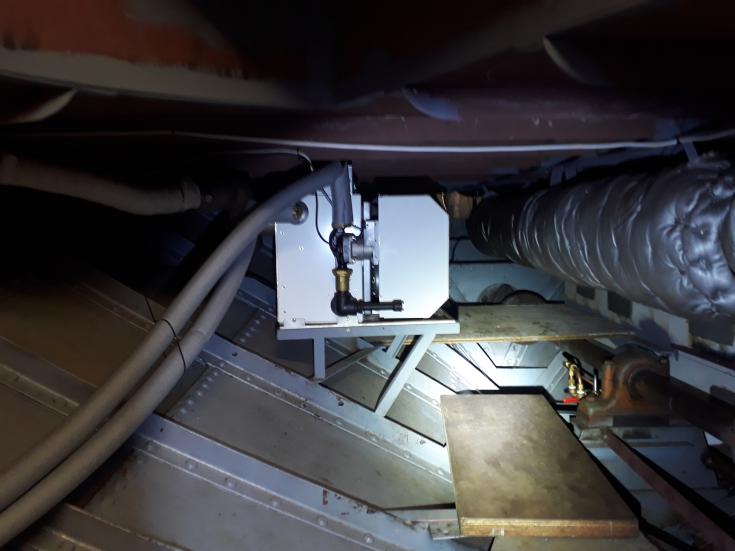

Dit zijn rechts de dagtank en links de koelwaterexpansietank (tenminste als je het beeldscherm op z'n kant zet).
De dagtank hebben we nieuw gemaakt want de oude was vies en een moeilijke maat. Nu passen ze netjes naast elkaar.

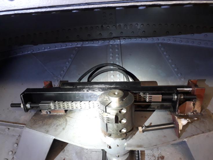

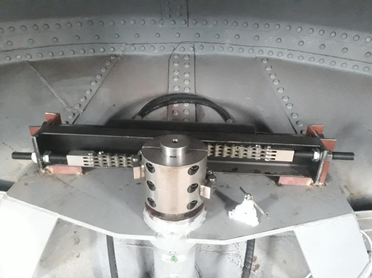

close up van de stuurcilinder.
De zwarte bak met de kettingen erin beweegt heen en weer door de dubbelwerkende cilinder die erachter zit. De kettingen zitten vast aan de kop van de roeras, waardoor deze draait (eerst zien, dan geloven...)
Het witte dingetje rechtsvoor is de roerstandaanwijzer, die moet er nog tussen gefabriekt worden.

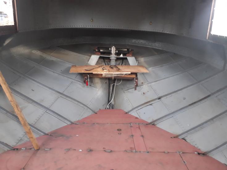

Blik naar voren nu de vloer er in ligt. Het dashboard is ook weer geinstalleerd, en de aansluitigen naar de motor en elektrabord zijn gemaakt.
Helaas is de gaskabel nu te kort om bij de handel uit te komen, dus wordt deze naar bakboord verplaatst.

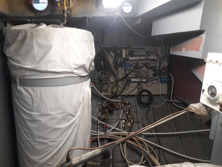

De machinekamer is ook wat drukker geworden nu de CV installatie bijna klaar is. Alles is tijdelijk aan elkaar geknoopt zodat we de winter doorkomen, daarna maar eens kijken hoe het uiteindelijk moet worden.
Het boilervat staat op zijn plek en heeft een laken om zich heen tot de onthulling.
Hoi Wouter,
Als de uitlaat zo rond de waterlijn naar buiten gaat..
Is het dan wijsheid om een zwaanshals aan de binnenzijde te zetten?
Op de foto's is het hoogte verloop van de uitlaat niet zo goed te zien, het lijkt redelijk parallel aan de vloer te lopen, dus vlak.
Als je om één of andere reden dan wat kont lastig bent en je uitlaat onder water komt loopt je uitlaatleiding vol.
En dus de dempers en wellicht ook de motor?!

De uitlaat gaat rond de waterlijn door de huid, maar loopt aan de buitenzjde langs de huid tot meer dan een meter boven de waterlijn. Dan zit er een bochtje naar beneden tegen inregenen en dergelijk.
Dat moet hoog genoeg zijn om de ergste hekgolven buiten te houden (we gaan niet naar New York).

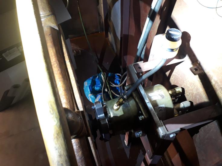

Detail van de hydraulische stuurpomp. Er is een soort bracket voorop gemaakt dat de as ondersteund waardoor het stuurwiel rechtstreeks op de pomp gemonteerd kon worden.
Het was wel een beetje lastig om koppelingen te vinden omdat het ding uit Canada komt en de schroefdraad niet courant is.

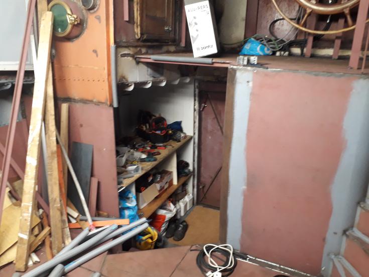

Blik naar voren. wel een beetje door de zooi heenkijken.

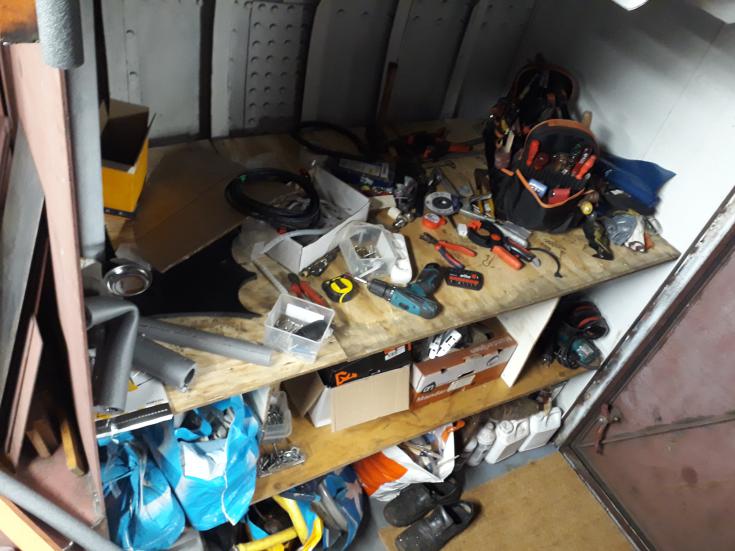

Links, waar het hout en het losse staal staat komt de douche / toilet. Daarnaast de doorgang naar het reeds bewoonde ruim.
En in dat gangetje heb ik vast een opslag / tafel gemaakt van wat afval hout.

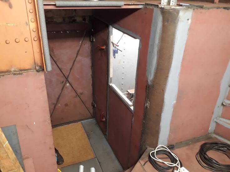

Aan de andere kant van het gangetje is de wand naast de machinekamer met daarin een stalen deur die pas op het laatst is geplaatst.

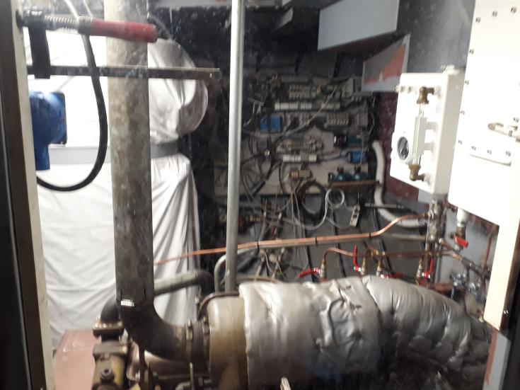

Blik door het tijdelijke raam in deze wand. Door het raam kunnen eigenlijk alle belangrijke zaken in de machinekamer gezien worden (afsluiterstanden / verwarmingstemperaturen / electra schakelaars). Het lijkt me wel handig om dat bij de uiteindelijke inrichting zo te houden.

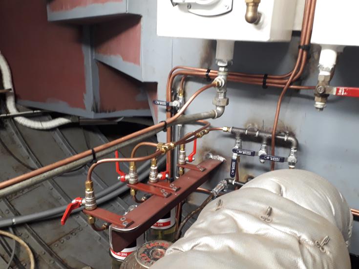

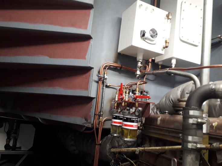

Nieuw brandstofsysteem. Met de vier rode handels worden de dubbele filters bedient, met de drie blauwe handels wordt diesel gegeven aan motor / generator / verwarming
Nog meer brandstofsysteem. Ik vind dat het wel netjes oogt, en belangrijker: het zit niet meer zo in de weg als vroeger.

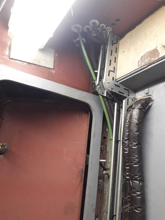

In de machinekamer naast de deur lopen alle leidingen en kabels omhoog en gaan met kabeldoorvoeringen naar de stuurhut.

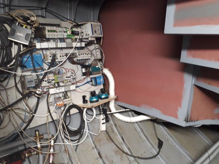

Het elektrapaneel is een beetje aangepast aan de nieuwe situatie. stelt niet veel voor, het blijft een zooitje, maar wel een zooitje dat ik begrijp.
De witte pijp ernaast is de geisoleerde uitlaat van de dieselkachel. Ook zonder isolatie wordt deze uitlaat nauwelijks warmer dan hadwarm, maar toch maar wat omheen geknoopt.
Blik naar achteren: De dieselkachel met rechts daarnaast de ingepakte uitlaat van de motor. Ertussendoor kruipen naar de schroefaspakking is mogelijk zolang ik een beetje op m'n dieet blijf letten. Direct achte het steunlager zijn nog wat afsluiters zichtbaar die direct op de dieseltank zitten.

Mooi gemaakt, die duplex filter manifold.
Jouw stuurpomp lijkt van Kobelt, klopt dat? Waar heb jij die slang en dat expansievaatje vandaan? Zoiets zoek ik ook nog voor mijn Kobelt pomp.

Yep Klaas Mulder. Daar komt het expansietankje en de slang vandaan. was een setje van Vetus.
Vervolgens moet je het slangetje wel op de ontluchtingsdop van de Kobelt aansluiten. Omdat dit dopje een aparte draad heeft hebben we er een gaatje ingeboord en draad getapt. Daar vervolgens een slangtule ingedraaid.
