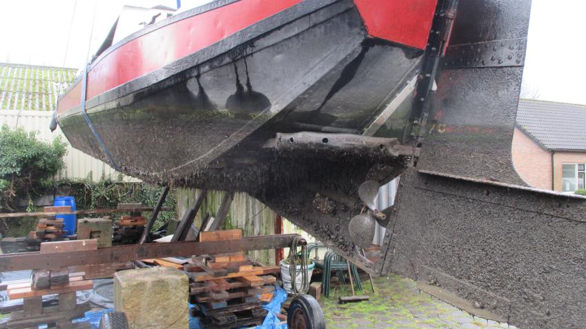

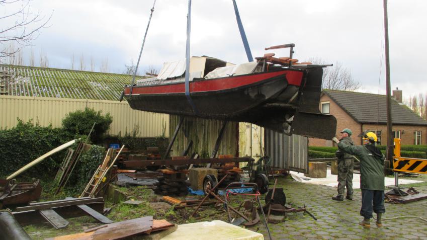

zo, het bed is klaar , en afgelopen woensdag ging ze dus de wal weer op na drie jaar
En zo zag ze er dus uit
gr Paul

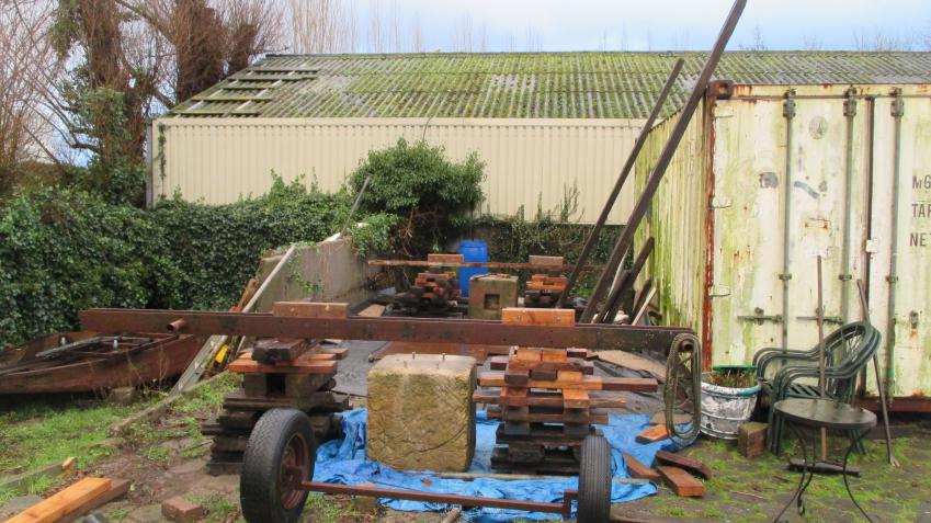

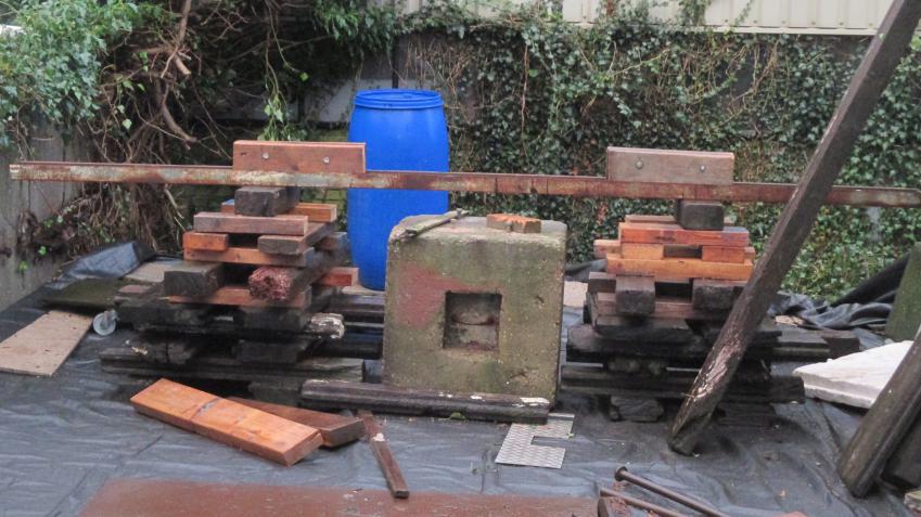

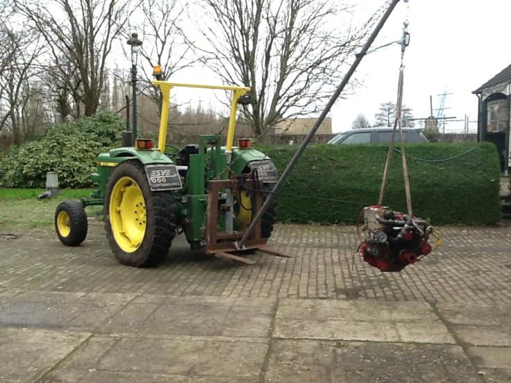

Re: Mijn Leidsebok
klopt Wim , even 3 a4 maanden omhoog .
Het een en ander veranderen , en groot onderhoudt.
Motor, er uit gehaald , hier en daar wat lekkage ,en ook daar aanpassingen ,en dat doe ik makkelijker in mijn schuur dan in de boot.
Er uit halen stelt niet veel voor .
Van het hele proces plaats ik wel weer wat foto's
gr Paul
