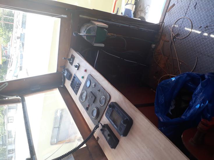

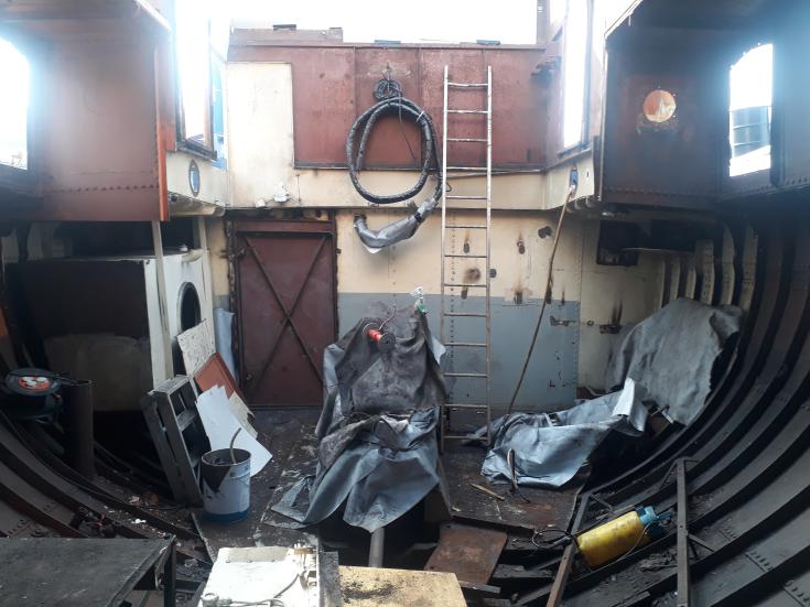

Na het lompe sloopwerk even wat meer oog voor detail.

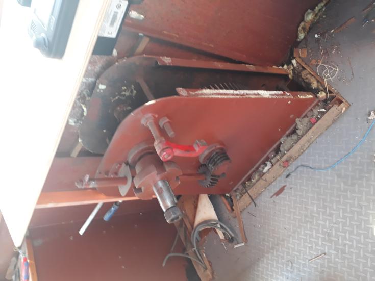

De stuurhut moet ook gestript worden, daarom moeten alle instrumenten losgekoppeld worden en op een tijdelijk paneeltje gezet worden:
(kijk voor hoe het was een stukje terug)
Het originele kettingstuurwerk gaat er ook uit, dus als iemand een geinteresseerde weet...
Ergens hier boven staat ook een plaatje van het kwadrant.

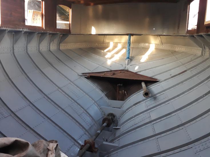

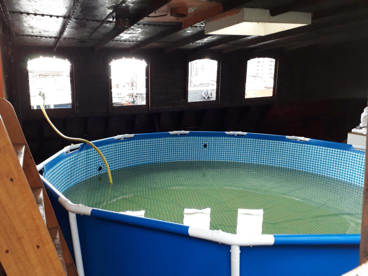

Toen werd het tijd om naar de werf te gaan maar er was een klein probleempje: De schroef kwam boven water uit doordat de achterroef gesloopt is.
Oplossing:
In de aanbieding een 6000 liter zwembad gekocht en in de lege roef gezet. Bij tweederde vullen lag het schip weer aardig.
Bij aankomst op de werf direct begonnen met slopen.

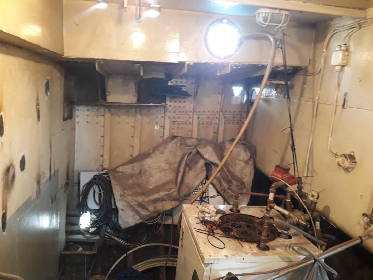

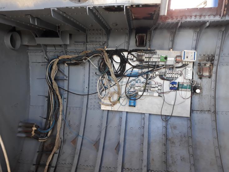

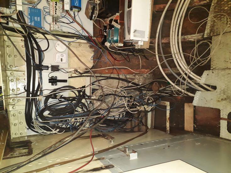

Electra puinhoop (beeldscherm kantelen):
Is zoiets geworden:

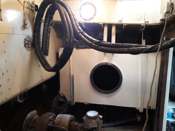

Rechts )onder de lasdeken) het schakelbord en links een bordje waar alle kabels opgerold op zitten. Zo is het enigzins mobiel.
Erboven in de linkerhoek moeten de bolders die door het dek steken afgewerkt worden.
De olieketel (onder midden op de foto) wordt vervangen door een veel kleinere versie die achter onder de roef past.

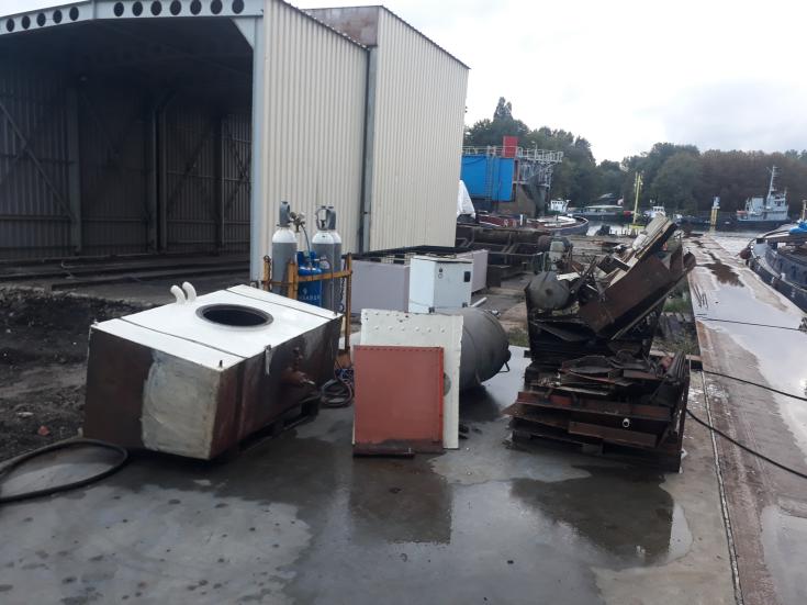

Andere zijde van de machinekamer (bakboord):
De dieseltank gaat weg, moest dus afgetapt en schoongemaakt worden. Het mangat ga ik proberen her te gebruiken.
De zwarte slang die opgehange is loop naar buiten en is uiteindelijk voor de zonnecollectoren. Vooralsnog een onhandig ding.

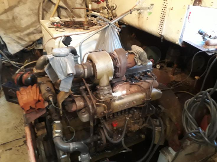

Afgekoppelde motor:
Hier moet een beetje omheen gewerkt worden. Wel alles eraf gekoppeld behalve de schroefas zelf.

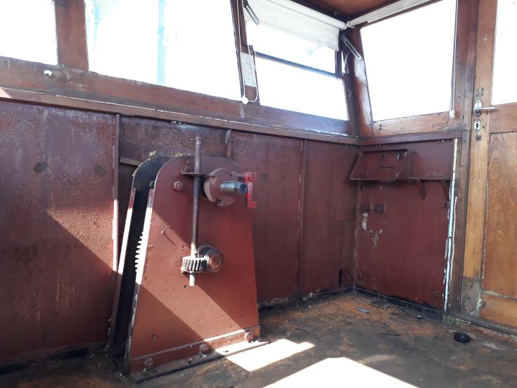

De stuurhut is ook leeg:
Het tijdelijke instrumentenpaneeltje ging er met een paar schroeven af.
Het stuurwerk gaat er ook nog uit.

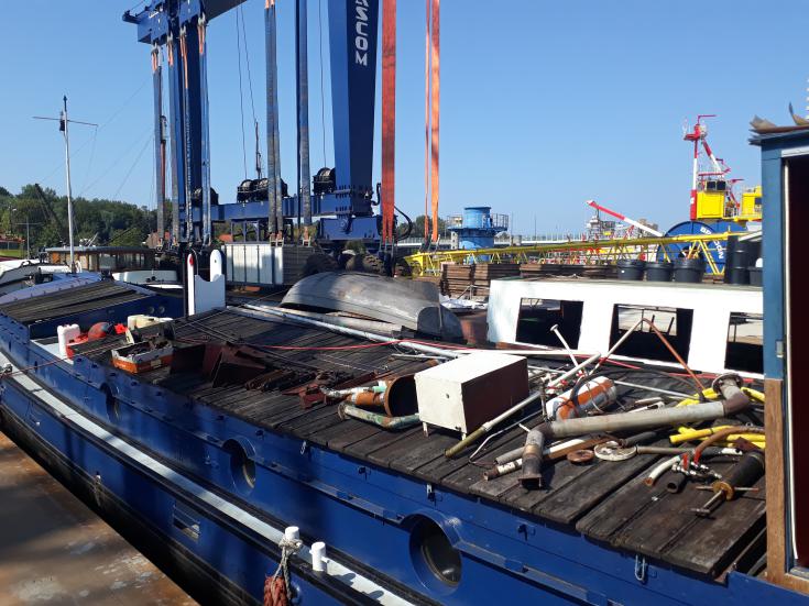

En dan heb je dit allemaal aan dek liggen:
Een deel wordt weer hergebruikt, het meeste kan weg.

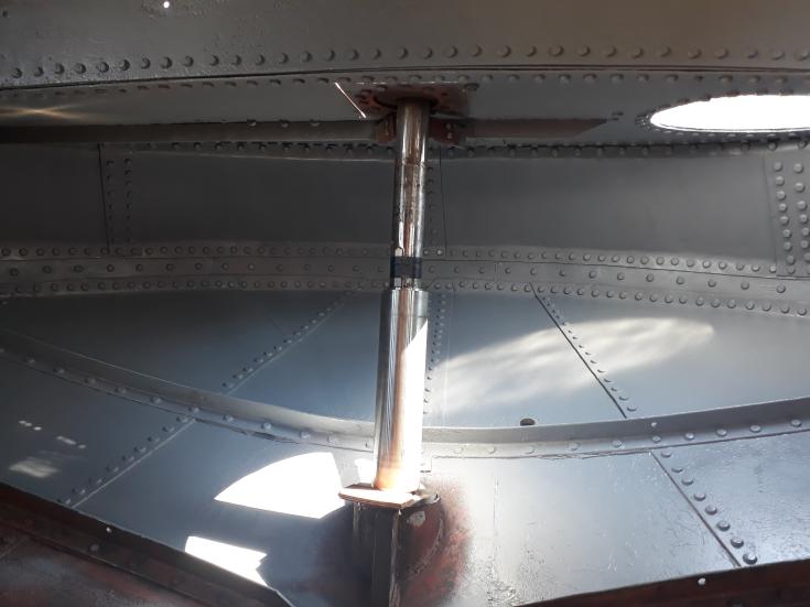

Tot nog toe heb ik alles zelf kunnen doen, behalve het werk aan het hydraulische roer:
De bestaande roeras (dunne bovenste deel was niet helemaal glad meer en is voorzien van een bus waarom heen een lager gezet wordt (dikkere onderste deel) welke onderaan vastgelast wordt.
Waar de zwarte tape zit komt een "knoop" met kettingen eromheen die door een dubbelwerkende cilinder rondgedraaid wordt.
Uiteindelijk wordt het gehele roer iets gelicht voor de knoop wordt vastgezet. Hierdoor rust alles op het nieuwe lager.

Oplossing:
Is zoiets geworden:

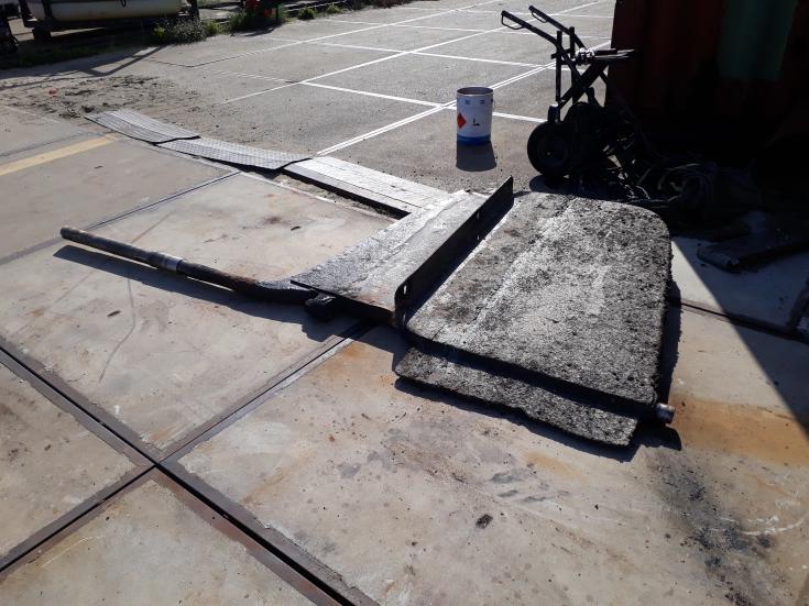

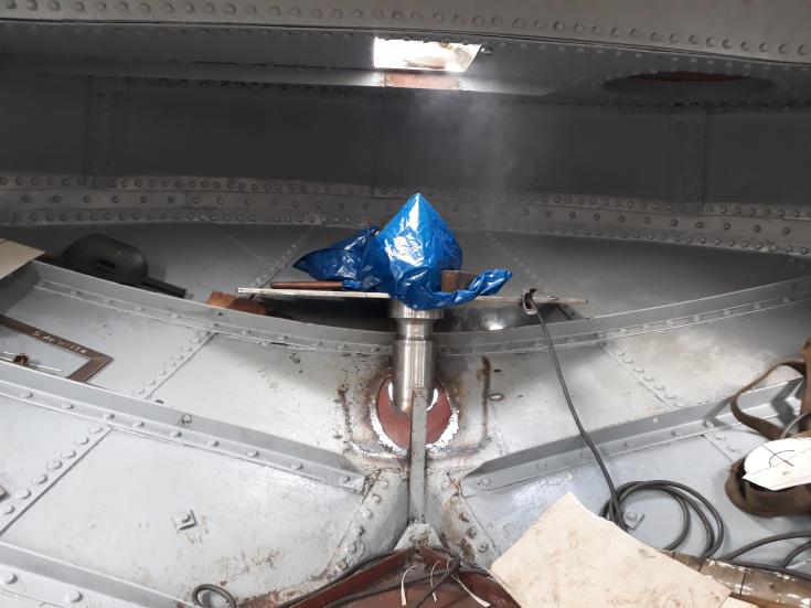

Flinke tegenslag: roeras is krom, krijgen we niet fatsoenlijk recht. Dus nieuw roer:
Doei doei oud roer.

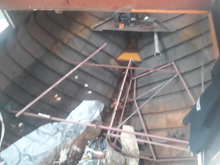

van binnen ziet het er zo uit met een nieuw roer. Voordeeltje is dat alles een beetje lager kan blijven zodat er boven ruimte over blijft voor bijbootjes spul.
Van het nieuwe roer zelf kan ik even geen plaatje vinden, komt nog.

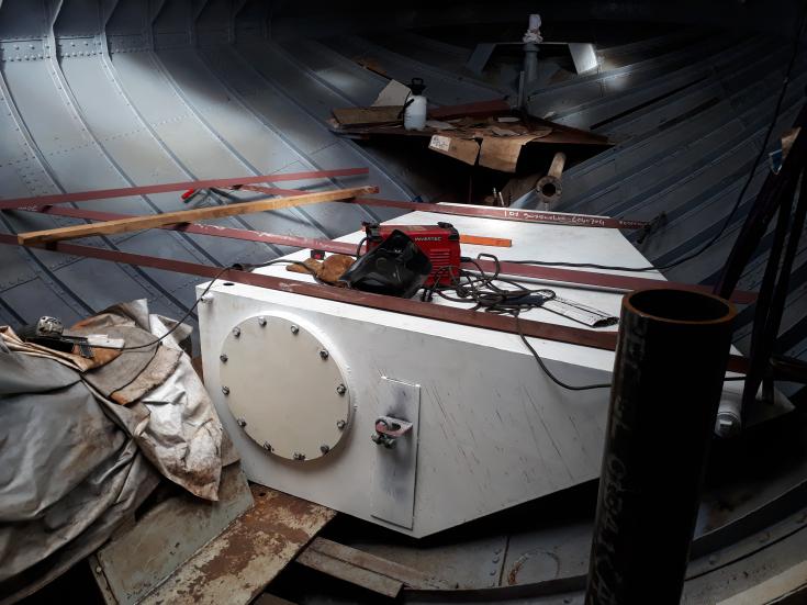

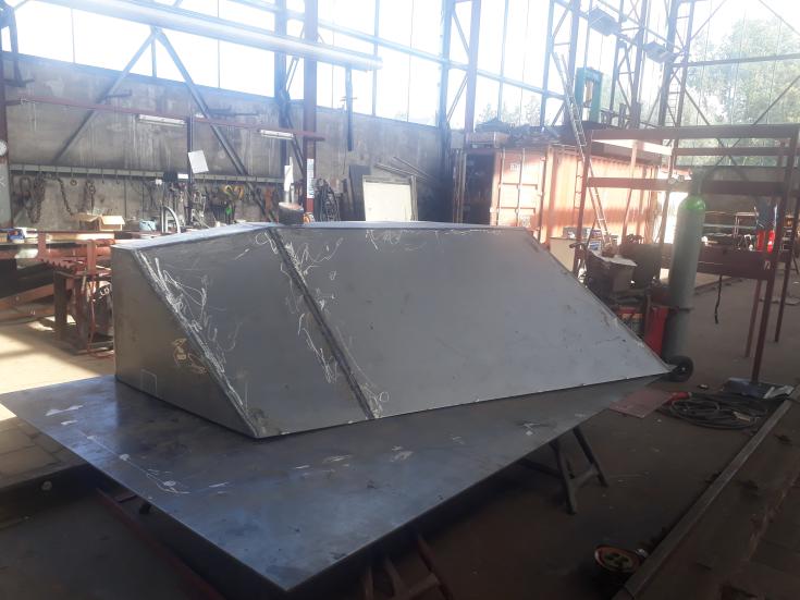

De nieuwe dieseltank zit in elkaar:
Afgeperst en wel, nu alleen nog kijken of ie in het schip past.

Doei doei oud roer.

Re: Luxemotor Iris
Ook geen halve maatregelen! Jammer van die roerkoning maar gelijk wel al de speling eruit. Nu hydraulisch? Alles erin en eruit via de stuurhut of heb je ook het roefdek eruit? Kon 't niet goed zien op de foto.
't Is een mooie tank geworden, RVS?
- Berichten: 407
- Info: Luxe motor Iris
Re: Luxemotor Iris
Van binnen was alles maagdelijk leeg (geen binnenwanden en vloeren meer) en schoon en geschilderd:
Dus de het werk aan het roer kon makkelijk van binnen uit gedaan worden. Dit is overigens nog een foto met de oude roeras.
Het driehoekje oude vloer is blijven zitten om vanaf te kunnen werken, gaat nog weg.
Nu is de maagdelijkheid er wel vanaf:
Maar wel een mijlpaaltje bereikt; de dieseltank zit erin. Geen idee hoeveel inhoud hij heeft, gaan we meten met de watermeter.
Ook te zien is het eerste werk aan de vloerspanten, die op het deksel van de tank gelast worden.
Rechts achter de tank is de oude uitlaat te zien, die moet nog omgelegd worden om onder de vloer te bijven. Deze komt boven de schroefas te liggen.
Helemaal rechtsboven is de fundatie te zien van de het nieuwe hydraulische stuurwerk, waar je volgens de lasser het hele schip aan op kan tillen.

Goed bezig, met een beetje geluk zijn de platen voor de tweede tank te spiegelen.
Scheelt weer veel werk.
Ziet er buitengewoon goed uit, een casco wat het nog heel lang vol gaat houden.
