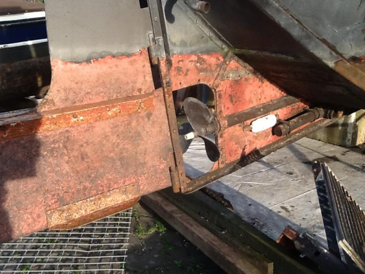

Het is alweer 10 jaar geleden dat ik de Leidsebok gerestaureerd heb,daarna is hij 3 keer uit het water gehaald.
Ik heb er 3 keer een andere teervervanger opgezet,de laatste keer intertuf.
En iedere keer ligt het er gewoon af,maar de ijzermenie zit er na 10 jaar nog op.
Weet iemand hoe dat komt???
En zijn er ook mensen die hun schip onderwater alleen maar in de menie hebben.???
Ik zit er over te denken om er gewoon menie op te zetten.
Gr Paul.

Alleen menie gaat niet werken,ben Ik bang.
Dat is echt een grondverf.
Maar er moet in deze moderne tijd toch wel een oplossing zijn?
Al eens gevraagd in een goede verfwinkel?

Menie gaat "verzeepen" (zeggen ze....)
Epoxyprimer is geweldig spul ! Kan eigenlijk overal overheen, en je kunt er daarna ook weer eigelijk alle (antifoulings) overheen smeren..... 8)

Ik vind het zo vreemd dat de menie er nog gewoon opzit, en nog vast ook.

Als je een vinyl verf (op chloorrubber basis) over menie heen wil zetten moet er een schakellaag tussen.
Dus stel je wilt Hempatex Hi-build gebruiken, dan moet je er (liefst twee lagen) Hempatex Aluminium 16300 tussen zetten.

Zit 'de menie' er nog op of zitten er nog deeltjes oranje loodoxide op het ijzer? Ik denk zelf dat het meeste basismateriaal (ws. lijnolie) wel verzeept zal zijn. Misschien is dat ook wel de reden dat de nieuwe deklagen niet echt aan de menie-rest kunnen hechten. Een goede doordringende schakellaag is denk ik nodig voordat je verder kunt.

Paul weet je zeker dat het ijzer menie is,ik meen namelijk de oranje kleur van loodmenie te zien,maar ik kan het mis hebben
Mijn ervaring van jaren geleden met loodmenie is dat dit zeer goed hecht,en bij onze boot heeft het toen heel veel contact met water gehad.
Maar de loodmenie van twintig jaar geleden was veel beter dan de loodmenie van nu.
Als ik de loodmenie van twintig of dertig jaar geleden nog zou kunnen krijgen zou ik nooit iets anders gebruiken.
Die oude potten menie waren ook echt loodzwaar
Het enigste was dat als je het over wilde schilderen je altijd moest schuren ook als het er maar net opzat omdat het als het ware enigzins verglaasde
Nu gebruik ik ander middeltjes maar ik heb eigenlijk nog niets gevonden wat vergelijkbaar is,ik had met de oude loodmenie nooit geen roest meer

Voor zover alvast allemaal bedankt,ik ga dus voor een schakellaag.
