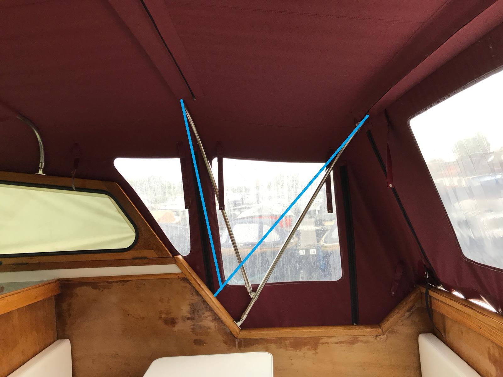

tussen de ramen vallen gaat inderdaad niet lukken,
vanmorgen even gecheckt toen ik er was om iets te controleren.
Maar dat is eigenlijk ook niet het belangrijkste, hoe de kap open valt.
De instap vergemakkelijken is belangrijker.
Ik heb wat zitten denken en puzzelen, ik kan 3 opties bedenken
Optie 1, we plaatsen de lange hoger, op het schuine stuk.
Bevesiting onderin kan dmv snelsluiting gedaan worden, zodat je makkelijk de kap met buizen zo naar achteren schuift op de AK
Optie 2, we spiegelen de buizen, dus achterzijde word nu omhoog gehouden door korte stuk
optie3, we zetten 2 aparte staanders, met ieder een eigen steun paaltje
Deze lijkt me het minst wenselijk, want je kan de buizen niet makkelijk wegklappen.

ik denk dat optie 1 ook niet de juiste is....
er is vrij weinig ondersteuning aan de achterzijde, waardoor die wellicht in kan klappen ?
Een kleine aanpassing kan ook, dan win je iets meer ruimte, en heb je alsnog dezelfde stevigheid denk ik.
Alternatief zou kunnen zijn :
Waarbij er een snelsluiting bij het rode rondje zit, en het geheel op de achterste staander achterover scharniert.

Ok we zijn eruit.
het word optie 3, maar dan anders..
de linker kan op zichzelf blijven staan daar deze aan dr kap bovenin vastgeritst zit.
de achterste gaan we spiegelen, dus schuin achterover, en evt indien het nodig blijkt een steunpaaltje erop.
maar eerst de winterkap even opnieuw laten stikken, daar bleek 1 naad van los te zijn.

En ik heb nog een vraagstuk over de cabriokap (geen foto van helaas, wellicht wel te zien op 1 van de eerder geposte)
Boven bij de ruit, en achter bij het dek, zitten er kleine openeningen tussen doek en boot, dit door het opspannen van het doek.
Maar als ik een emmer water erover gooi, komt er ook water naar binnen.
Iemand ervaring met een soort rubber strip in rvs profiel o.i.d. waarmee je dat kan afdekken ?
