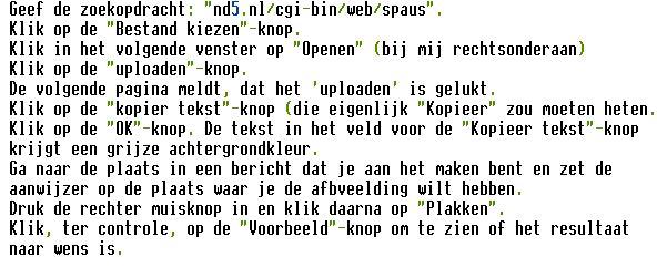

Ik weet niet wat je met je foto deed, maar ik kan hem niet zien, helaas.
Wat altijd werkt en gratis: Google Photo.
Maak een gedeelde map, schuif daar je foto's naar toe. Als je geen gedeelde map maakt kan jij alleen zelf die foto zien.
Klik ook de gewenste foto, die wordt dan groot weergegeven. Klik er op met de rechter muisknop.
Kies uit het lijstje "adres van afbeelding kopiëren"
Plak die link tussen Afbeelding invoegen. Dat is alles.

Ik probeerde foto van nieuwe motor te plaatsen maar lukte dus niet.
Heb geen pc. Doe met telefoon. Daar ook een manier voor?

Heb je hier misschien iets aan?
Ik doe niets met een telefoon, behalve waarvoor die bedoeld is, te weten, bellen. Maar misschien zit het niet in het soort apparaat maar in de procedure?

Ik gebruik Tapatalk uit de play store.
Werkt perfect op de foon, de gratis App is wat traag momenteel.
Downloaden en Scheepspraet opzoeken.
Volgens mij vind je de weg verder daar.
Ik gebruik het middelste foto formaat.

Hoop nu wel gelukt
Verzonden vanaf mijn iPhone met Tapatalk
