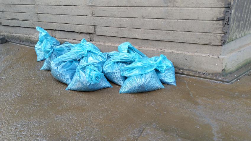

14 zakken mosselen onder het schip vandaan geschept.

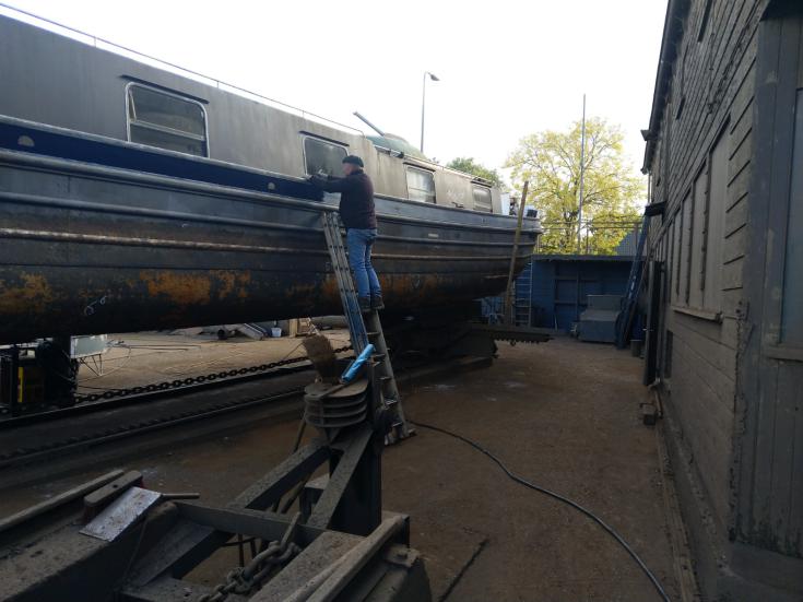

Vandaag had ik hulp, die heeft de wind-waterlijn met de komborstel roestvrij gemaakt en de dakpanelen van de stuurhut geschuurd. Ik heb het koelsysteem afgetapt en de beunkoeler gedemonteerd. Verder de anodes eraf geslepen en die plekken met de naaldhamer kaalgehaald. Er zijn wat overbodige afsluiters dichtgelast en ze zijn begonnen met het oplassen van de klinknagels. De werf heeft de demper van de Kromhout gedemonteerd. Die dempte niks meer. De schroef is eraf, die gaat morgen naar Jooren voor een klein deukje en wat lichter te zetten.

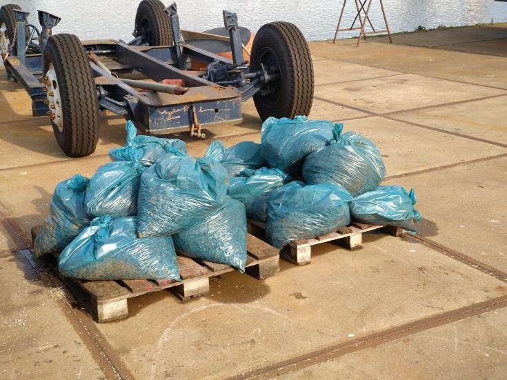

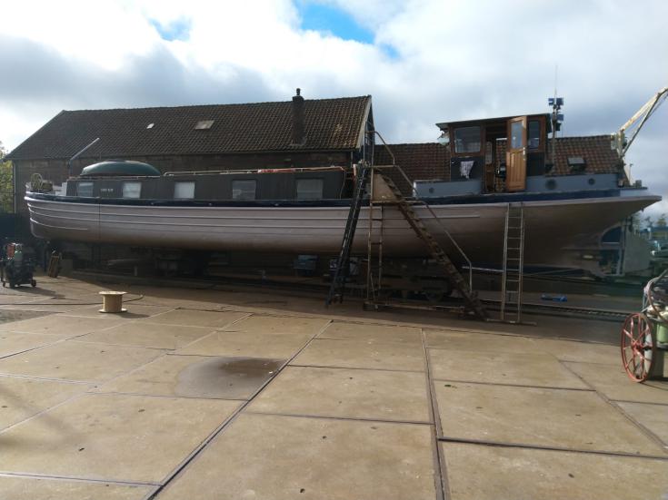

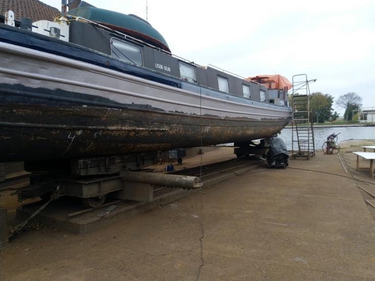

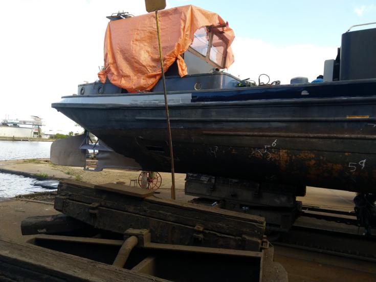

Woensdag hadden we dus mosselen geschept (begonnen om half 8 en net klaar toen de expert even na tienen arriveerde):
In totaal zijn er 14 zakken mosselen vanaf gekomen.

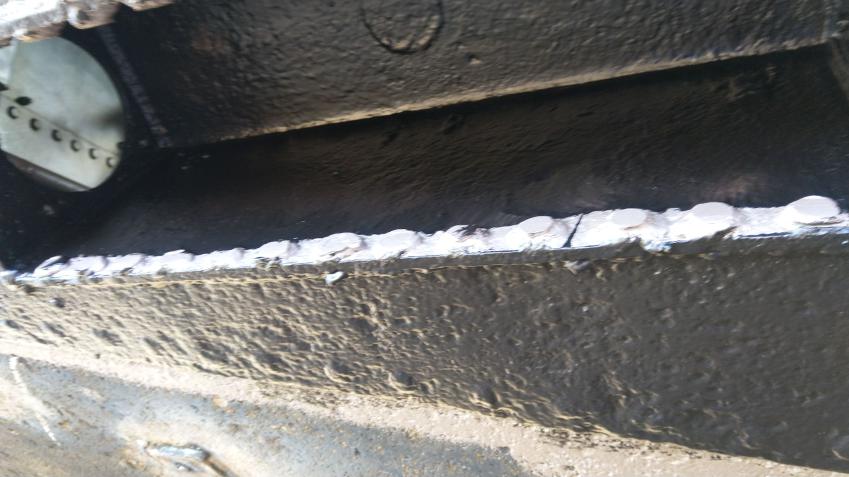

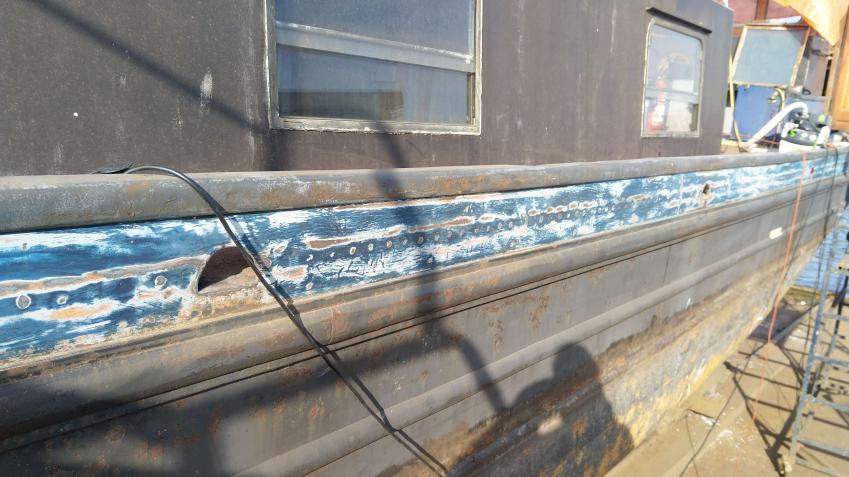

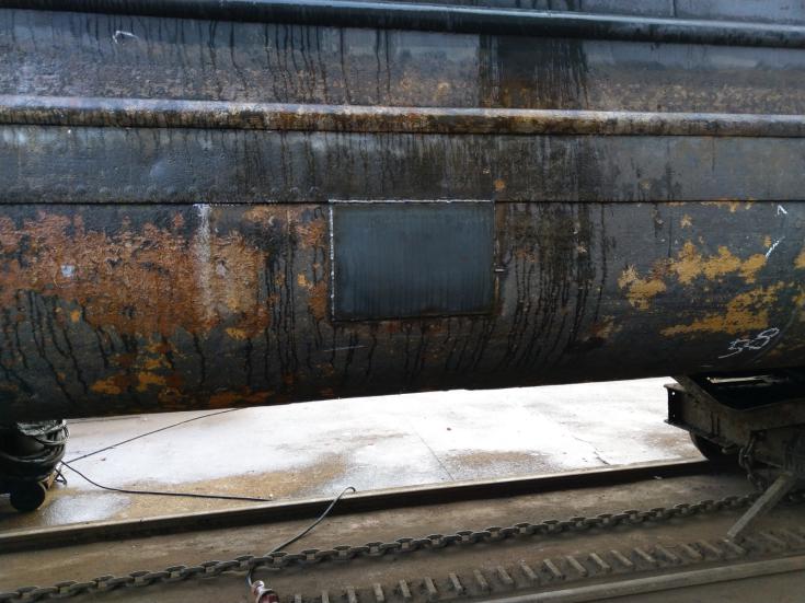

Zo zag het eruit nadat de metingen waren gedaan, nergens dunner dan 3,4mm, de norm is 3:
Geen dubbelingen dus, wel een heleboel nagels oplassen (nog niet helemaal klaar en al meer dan 60 gedaan). De hellingbaas/ijzerwerker is redelijk perfectionistisch en neemt twijfelgevallen mee. Dat vind ik prima.
De expert trof het en kon de bevindingen fijn in zijn geimproviseerde buitenkantoortje in zijn laptop verwerken:
BSC doet dat erg goed vind ik. Alles (vlakrapport, werklijst, veiligheidskeuring) wordt onmiddellijk in de laptop verwerkt en ter plekke naar je toe gemaild.
Het vlakrapport kan door naar de EOC en dan krijg ik er zelfs nog een deel van vergoed. Ik heb direct een lijst van werkzaamheden waarvan ik de uitvoering met facturen en foto's mag aantonen. Gelukkig heb ik nog niet teveel vooruit gedaan, ik had dan onnodige uitgaven gedaan.
Donderdag had ik 1 man hulp, die heeft rondom de roest op de waterlijn met de komborstel verwijderd. Eerst hebben we samen de dakplaten van de stuurhut gehaald en op schragen naast het schip gezet, Die zijn geschuurd en in een eerste laag primer gezet. Hier en daar is de garantieplaat een beetje aan het delamineren, maar ik zet er nu nog even geen nieuwe op. Dat komt over 1 of 2 jaar wel.

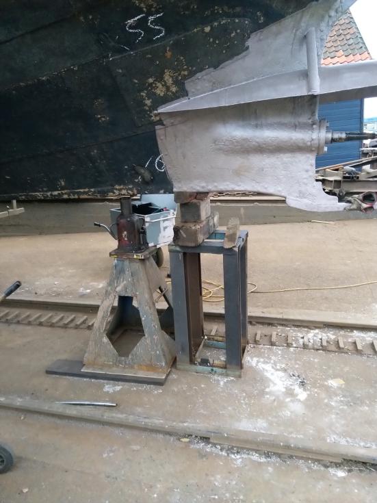

Aan het eind van de donderdag heb ik de schroef meegenomen.
Die ben ik vrijdagochtend eerst naar Jooren wezen brengen. Die gaan om half 8 open. Maandagochtend haal ik de schroef weer op. Ze gaan hem lichter zetten (ik haal mijn toeren niet, 1350 ipv 1500) en een deukje repareren. Leuk bedrijf!

Daarna is 1 hulp met een ladder aan de andere kant verder gegaan en heeft stuurboord ook kunnen voorbereiden. De andere kracht is gaan schilderen met primer, bakboord staat erin en stuurboord voor 3/4:

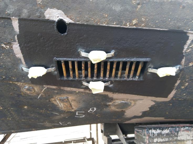

Zelf heb ik eerst de beunkoeler uit elkaar gehaald na het koelsysteem te hebben afgetapt. De hellingbaas heeft de spijlen eruit geslepen, zo konden we een slechte las (fabricatiefoutje Blokland) herstellen en een diepe roestput in de beun oplassen. De anodes in de beun waren helemaal weg. Daar gan we dus meer anodes in en omheen plaatsen. De beun staat al weer in de eerste laag tjet:

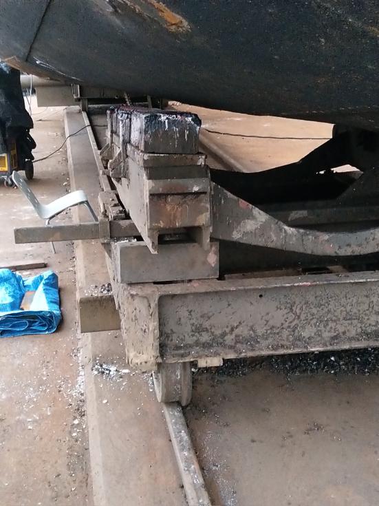

Dag 6 op de werf.
Eerst naar Dordrecht gekard om de schroef op te halen. Die ziet er weer prachtig uit. Ik hoop dat ik nu het vermogen kwijt kan op de schroef.

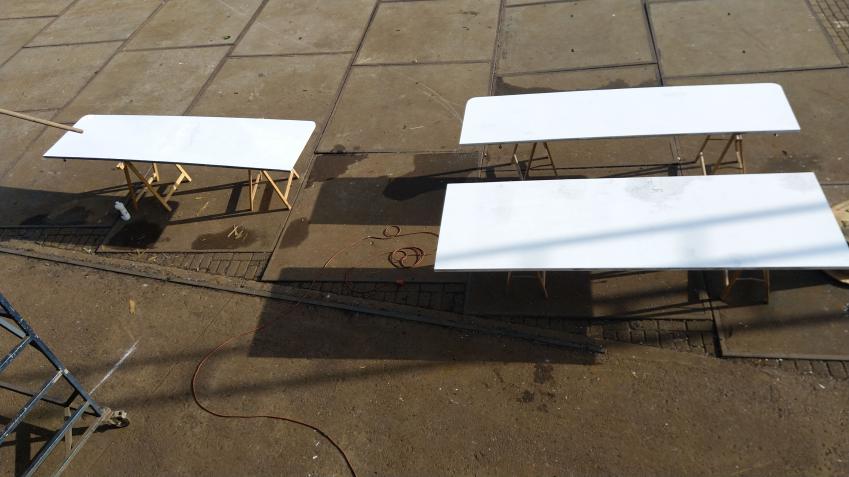

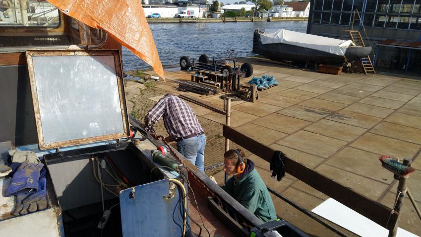

2 hulpkrachten vandaag (morgen geen helaas). De ene heeft met de staalborstels (kom en schijf) op de tollen eerst de bakboordzijde van de machinekamer en achterroef kaal gehaald, daarna zijn ze door de andere hulp in de primer gezet. Verder is op de achtersteven ook het wit/roestige stuk kaalgehaald en in de primer gezet. De bus met Werdol grijze primer (die ik per ongeluk in de oude voorraad vond) is schoon op. Verder met roodbruine primer van Epifanes.
Daarna is de tweede hulp doorgegaan met hoogglans diepdonkerblauwe verf op de boeiing. Die verf komt van de dochter van een schipper van een schip dat al zo'n 25 jaar uit de vaart is en woonschip is geworden, en zij had het van haar vader gekregen. Epifanes, 2 bussen van 2,5 liter. En de verf kom na het openen van de bus bijna direct gesmeerd worden, geen dikke laag pigment onderin. Even roeren en gaan:
Intussen ben ik even 2C houtrotvuller gaan halen om de gedelamineerde stukken van de dakplaten van de stuurhut af te sluiten. Daarna heb ik de zaak nog een keer geschuurd en in de witte hoogglans gezet. Zo moeten die platen het nog maar een jaartje (of 2) uithouden. Geen foto's van mijn eigen werk.
De schuurhulp is vervolgens begonnen met het kaalhalen van de golfbreker voorop. De verf was te slecht om op voort te borduren. De naam is er dus ook af. Het was wel erg harde verf om eraf te krijgen, schuren met de Festool met korrel 40 ging niet, het moest met de staalborstels.

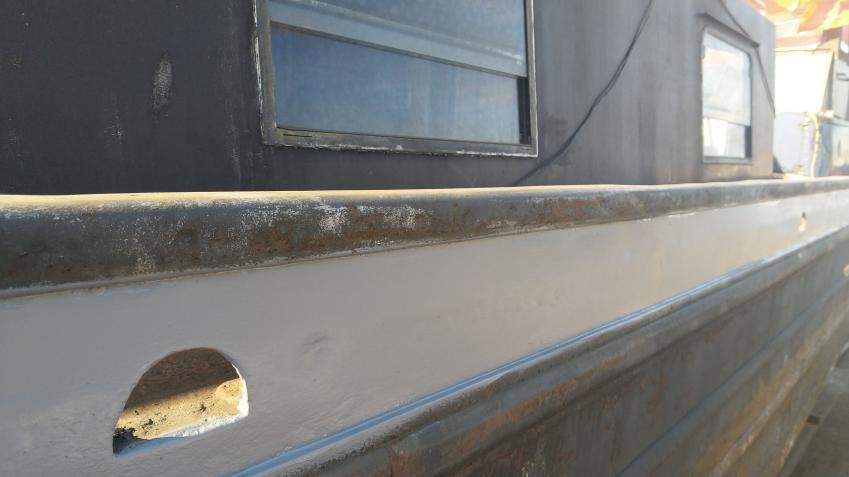

Ik ben verder gegaan met het in de alu-primer zetten van het berghout en een stukje eronder, zodat straks bij het coaten van de zijden niet al te precies hoeft te worden gewerkt. Opnieuw geen foto's van eigen werk.
Verder overlegd over de wensen met de werfbaas. De kimkielen gaan niet lukken, dat kost een week ijzerwerk en dat is niet beschikbaar. Wel komt er een verhaalklamp (om een tros wat beter te laten lopen vanaf de achterste meerpaal op de ligplaats), een kopbolder en wordt de nieuwe demper met een paar verlopen aangesloten.
De ijzerwerker is vandaag verder gegaan met oplassen van verdachte klinknagels. De expert had er ruim 50 aangegeven, de teller staat nu op 178. De ijzerwerker is wat kritischer en dat vind ik niet erg. Anders zouden ze over 6 jaar wel aan de beurt komen. Morgen wordt het achterschip gelicht van de kar, dan kunnen de nagels daaronder worden gecontroleerd en kan er primer/coat/antifouling worden gesmeerd.

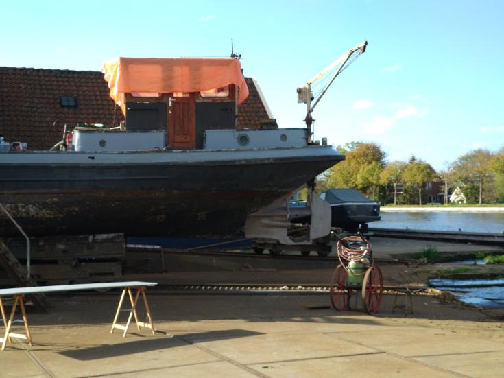

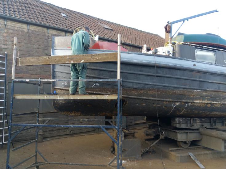

Eerst nog even de achterstand wegwerken: Gisteren 23 oktober had ik geen hulp.

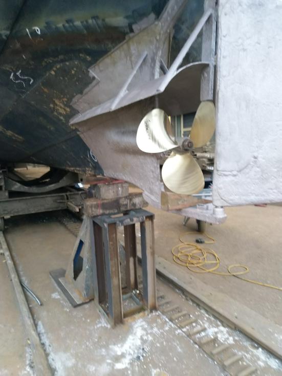

Eerst is de schroef er weer onder gezet:
Aansluitend is het achterschip opgekrikt om het vrij te krijgen van de kar, zodat daaronder kon worden gezocht naar verdachte klinknagels. En zo kon natuurlijk ook mooi het gedeelte boven de kar worden geschilderd.
Ik heb een korte dag (tot 15.00) uur besteed aan het in de primer zetten van het berghout en een stukje eronder. Zo kan het grove werk van het in de primer zetten van de zij sneller worden gedaan. En dat zijn uren die ik moet betalen;)
De ijzerwerker is verder gaan speuren naar verdachte nagels. Hij is inmiddels de 200 genaderd. Ook is de beunkoeler weer van spijltjes voorzien, nadat er in en omheen 8 anodes zijn geplaatst. Uiteraard is voor het sluiten van de beun eerst het nodige verfwerk gedaan.
In de zij zaten ook een paar verdachte nagels, maar bij het oplassen viel er een gat in de plaat. Zo is er dus toch nog een stukje gedubbeld.

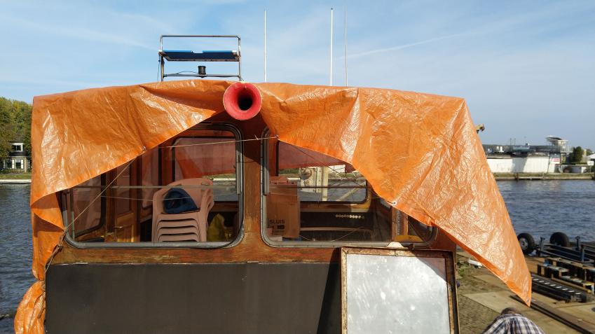

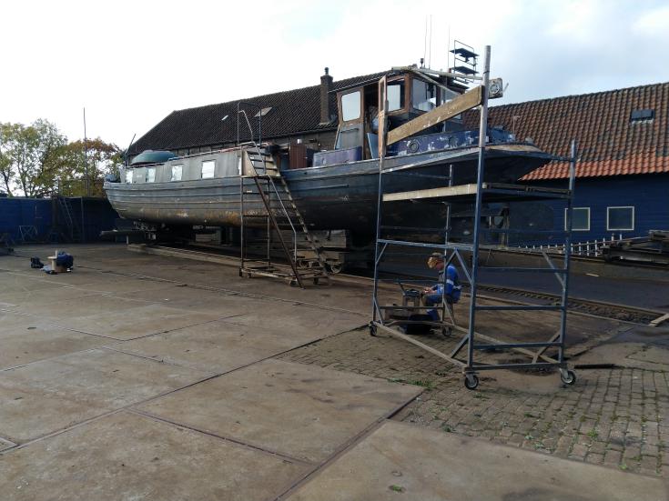

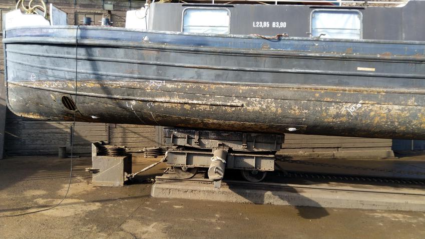

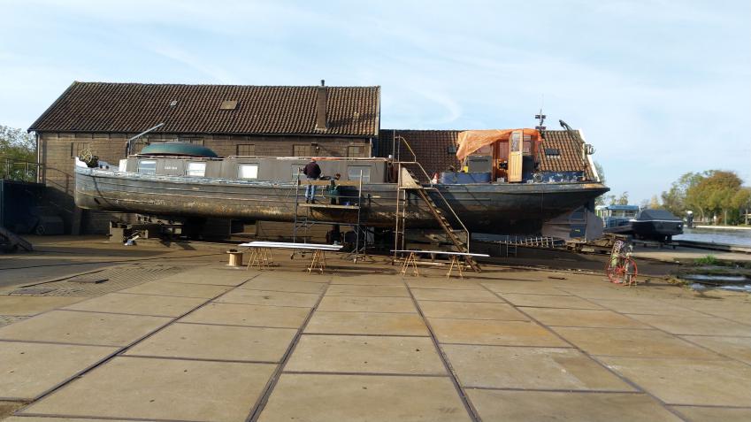

Vandaag, woensdag 24 oktober Was er een tegenvaller toen ik de werf opliep, het zeil was van de stuurhut afgewaaid. Het was dus een beetje nat, maar niet heel erg. Als eerste heb ik met mijn hulp van vandaag de panelen van het stuurhuisdak teruggeplaatst.

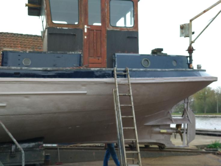

Daarna zijn er meters gemaakt. Met het berghout, met de zijen en met de boeiing. De achterkant is weer op de kar geplaatst en de voorkant een tukje opgelicht en daarna de voorste kar naar achteren laten zakken. Nog 8 nagels gevonden, er zijn er nu 208 'behandeld'.
Hier is de achterroef en machinekamer nog grijs:
En nu ook donkerblauw (Epifanes no.8 )

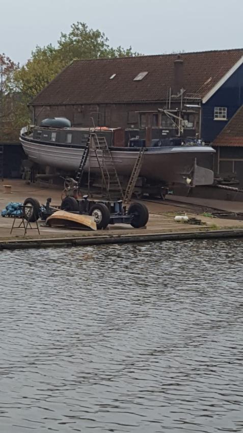

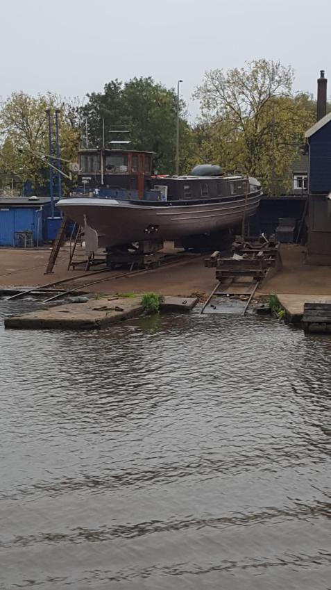

Een schipper die ik ken van het dorp hier voer langs en heeft een paar foto's gemaakt vanaf het water:

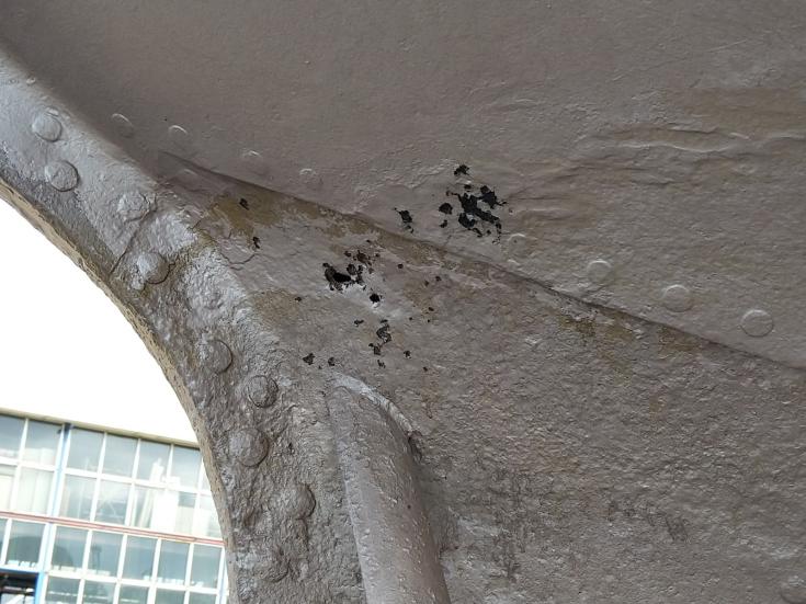

O ja, hij vond nog een verdacht plekje op de waterlijn boven de schroef, tikte er even met de bikhamer op en sloeg zo door de huid. Daar komt aan beide zijden ook nog een plaatje. Gelukkig is dat nu ontdekt.
