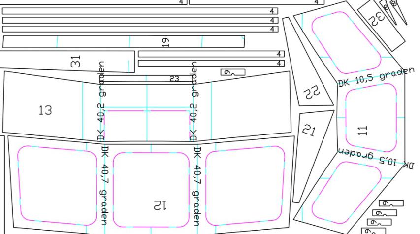

Voor wie de draad ook kwijt is :lol: Het nieuwe stuurhuis verhaal gaat dus over dit bootje:
Toch ietwat kritisch. De stuurhut op deze manier is en maakt het stoer, wat is de toegevoegde waarde van de "poorten" in het pet gedeelte.
In de praktijk gebruik je deze voor zicht omhoog, jij waarschijnlijk niet?
Ik zou kunnen liegen en zeggen dat ik heeeel vaak omhoog kijk maar ik vind dat gewoon mooi. Het hoort bij de stijl van dat opbouwtje. Ik realiseer me dat het duurder en warmte- en lekgevoelig is. De meeste ramenleveranciers voorzien geen problemen als het raam erin gekit wordt. In een opstaand profiel zetten zal inderdaad wel schelen in lekkagegevoeligheid, daar zal ik eens naar kijken.
Overigens worden die ramen in de pet wel zo groot dat je er ook echt iets aan hebt. In dit stuk van het snijplan zie je rechts de 'pet-ramen' en links de ramen in de voorzijde.
Baschinist
Berichten: 1023
Locatie: Krimpen aan de Lek
Re: Woeste plannen
Bericht door Baschinist »
Ooit een auto gehad met "petramen" in rubbers, gaf geen problemen. Idd goed kitten maar dat geld voor alu ramen net zo.

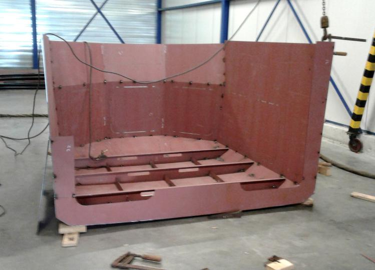

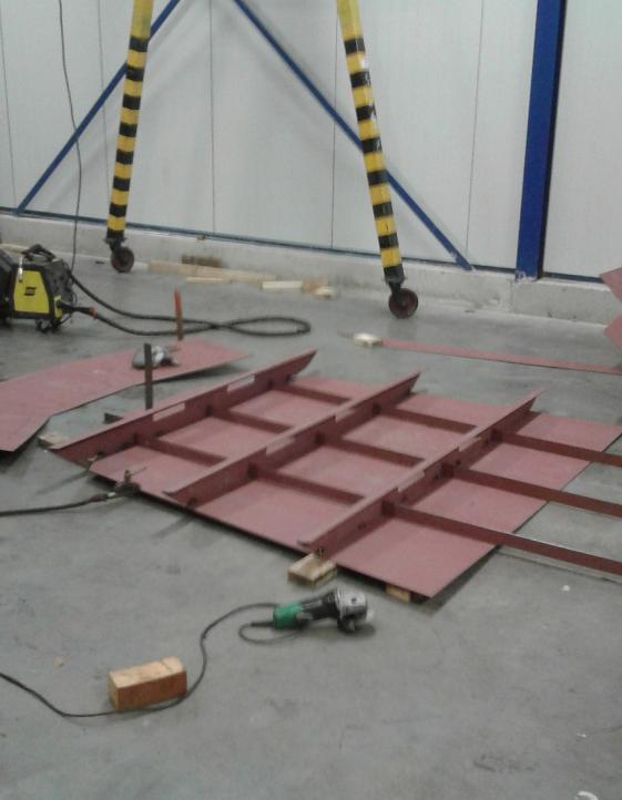

Het begin is er ...
Re: Woeste plannen
Dat ziet er goed uit.
Je bent vroeg begonnen, schiet lekker op dus vandaag gereed? :D :mrgreen:

Mooi hutje als het nog kan zou ik boven in de pet standaard gebo of vergelijkbaar standaard dekluikjes gebruiken die kan je dan bij warm weer ook open zetten. Voor de vaste ramen is het een overweging om een sponning te lassen van hoekstaal en dan het raam met kit monteren en afstrijken. Dan kan gewoon glas op maat gesneden uit de handel gebruikt worden. Vervolgens aan de binnen kant de aftimmering er op verlijmen ivm koude brug. Wat zijn ongeveer de afmetingen wat lastig inschatten. Voor Warmte wering heb je helemooie stickers die je op het raam kan plakken die het met name het IR licht buiten houden

Qua ramen enzo: topwindows is 1 van de adressen waar ik een offerte heb gevraagd. Prima eerste indruk. Denk dat het ramenverhaal uitdraait op alles in 1 x goed in de voorkant (dus ook met dikker en warmtewerend glas) en voorlopig een goedkopere oplossing voor de zij- en achterkant. Of dat ramen in rubbers of stalen profielen en dan kitten wordt weet ik nog niet. Standaard luikjes in de pet gebruiken gaat niet omdat er geen enkel rechthoekig raam in zit.

Ik ga me er eens in verdiepen. Laswerk prima, maar van de 98 bochten die ik dan moet buigen worden er geen 2 gelijk :?
Baschinist
Berichten: 1023
Re: Woeste plannen
Hmmmm......mal maken met pijp waarvan de diameter de gewenste radius is en daar omheen werken is denk ik de goedkoopste optie die zo even in me opkomt.
