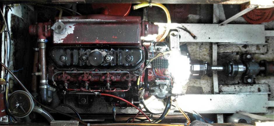

Eind 2018 is de Indenor vervangen.

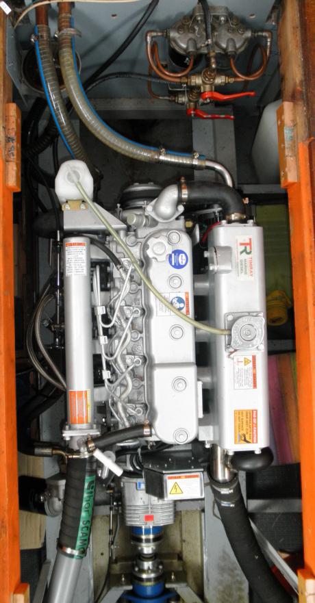

Begin 2019 een Timray TMD46di geplaatst.
Ook is de schroef van 17,5 x 10 naar 17,5 x 12 verzet
Inmiddels 232 motor uren verder na een lange reis via Berlijn naar Szczecin in Polen en terug.
Het vaart heel rustig en de kruissnelheid is nu circa 11 km / uur bij een verbruik van circa 1,7 liter / uur.

Ook ik had me zorgen gemaakt over de negatieve berichten op diverse fora, maar die zijn meer dan 7 jaar oud. Mede omdat nu voldaan moet worden aan de CE2013/53 norm is enige kwaliteit wel gewaarborgd. Maar er staat :”De normale levensduur van compressie-ontstekingsmotoren is 480 bedrijfsuren of, indien dit korter is, tien jaar” dus dat is ook niet veel garantie, mijn Indenor had meer dan 5400 uur op de teller. Ook vond ik deze motoren in Denemarken als Bladt diesel en in de USA als marine power en ook dat geeft moed.
De mechanische Hurth kk is nu vervangen door een mechanische PRM 125D2 en tijdens de proefvaart is volgens voorschrift na 15 minuten de ATF olie ververst. De motor en de kk olie zijn na 50 uur ververst.

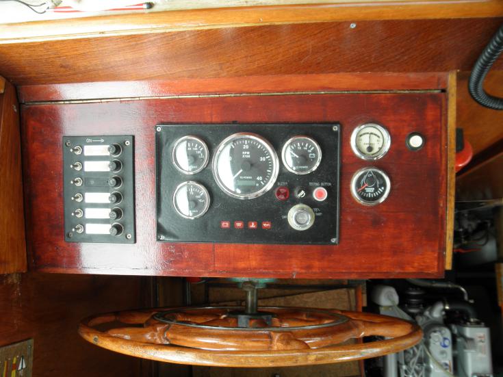

De Indenor startte weleens niet omdat ik de stopknop niet ingeduwd had. De Timray TMD46di heeft een elektrisch stop mechanisme maar je moet, zoals in het boek staat, langzaam de contact sleutel terug draaien anders blijft de stop aan. Dat was voor mij even wennen, dus bij niet starten even contoleren hoe het stopkabeltje staat. Een hele verbetering is de hij zonder voorgloeien altijd snel en direct start.
Zoals je op de foto’s kan zien heb ik extra brandstof vóórfilters geplaatst zodat de motor ondanks de 50 jaar oude tank toch schone brandstof krijgt.
Na 232 motor uren en een lange reis via Berlijn naar Szczecin in Polen en terug ben ik nog steeds tevreden. Voor verdere vragen en adviezen graag een PB.
