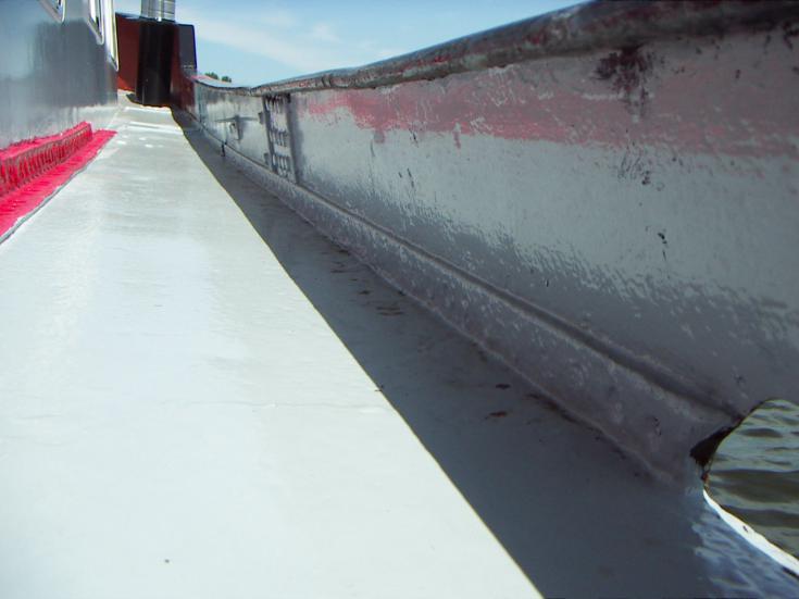

Het hoekijzer dat op en gangboord zit en op de boeiing blijft zitten.
Er blijft dus een kleine opstaande rand zitten .
Is makkelijker afsnijden langs het hoekijzer en geen kans op lekkage naar binnen .
Zal dadelijk nog een lage foto maken .
Gr Louis
Gr Louis
Het wordt er niet mooier van. Kost je ook een stukje stijfheid in de romp
Kan je het gangboord ter plekke niet een stukje verhogen en dan de loosgaten dichtlassen? Is wel meer werk dan het hanteren van de slijpschijf natuurlijk. Ik keek nog even naar een oude foto van je http://archief.scheepspraet.net/scheeps ... 413354.jpg en zou het jammer vinden als die lijn verdween.
groet
groet

Voor die stijfheid ben ik absoluut niet bang .Er blijft zoveel staand ijzer over in de zij en de roef .
In de midden gaat het misschien om 15 cm .
En dat gangboord verhogen zie ik echt niet zitten , heel veel extra werk en dan een afstap naar het voordek .
De mooi geklonken hoeklijnen zijn dan ook weg en die horen er toch echt bij
De geklonken hoeklijn blijft staan .
Gr Louis .
Gr Louis .

Op ons schip zit ook een hoge boeiing, heb er geen last van omdat je voet nu eenmaal meer oppervlak inneemt dan je been.
Als het zo smal is dat je je voet er niet in kan omdraaien lijkt het me een goede keuze.
Anders zou ik het laten zitten, is stoerder
Ik heb op mijn boot ook rondom een opstaande rand,
hoe noem je dat, voetrail ? golfbreker ?
Ik vind het zeer prettig, je voet kan never nooit zomaar over de rand schieten.
Weghalen zou ik zeker niet doet, wellicht enkel het bovenste randje wegslijpen in jouw geval en er een ronde buis op teruglassen van 20mm ofzo.
Om dezelfde reden dat de geklonken hoeklijntjes er nou eenmaal bij horen zou ik ook het boeisel intact laten.
Bij de ombouw van vrachtscheepje naar pleziervaartuig moet je noodzakelijkerwijs veel concessies doen aan het oorspronkelijke uiterlijk. Maar in je achterhoofd moet blijven spelen dat je geen jacht bouwt, maar met een voormalig vrachtscheepje vaart. Dat bepaalt immers juist in hoge mate de charme van de Aqua Domus.
Ik zeg niet dat het wegslijpen van dit onmiskenbaar originele stukje romp dat karakter totaal verpest, maar iedere concessie aan het uiterlijk omwille van comfort is een stap naar -uiteindelijk- een weliswaar handzaam, maar onherkenbaar verminkt vaartuig dat uitstraalt: was ik maar als jacht geboren.
Niet doen dus.
Niet doen dus.

De lijn is nu mooi.
Als je het weghaald, ihet maar even en je bent er aan gewend.
Als je het weghaald krijg je in mijn ogen wel het vrachtschip idee, tussen de voor en achte boeiing een randje in je gangboord van 1a2 centimeter hoog.
Welke mij als kind het leven gered heeft, omdat ik als vijf jarig knulleke dat randje nog net met m' n kleine handjes beet kon pakken toen ik tussen 2 schepen in stapte.
Gelukkig stond de buurman vlakbij en kon mij nog net er tussenuit vissen voordat de schepen weer tegen elkaar aan kwamen.
Frans
Frans

Al met al word ik hier niet veel wijzer van .
Alle plussen en minnen die ik zelf zag worden nu herhaald .
Feit is dat de brede rand waar het nu om draait er aan gelast is bij de ombouw naar pleziervaart .
Waarom zo breed is mij een raadsel .
Alleen deze rand eraf en een pijpje erop is een oplossing maar dat stukje boeisel blijft dan toch een handicap .
Zeker met boenen wil je graag dit stukje extra breedte hebben .
En dat boenen word een wekelijks karwei sinds ze bij ons in de haven veevoer lossen .
En een laag bestek , want zo heet dat randje wat overblijft , geeft die ruimte .
De discussie is nog niet gesloten ,ook thuis niet .
Gr Louis
Gr Louis

Als je het lastig vind slijp je hem er af, je hebt een boot voor jezelf en niet voor een ander. Als jij het er af net zo mooi vind en lastig als het er op zit dan haal je het er af
met vriendelijke groet,
Jeffrey
Foto album boot:
Jeffrey
Foto album boot:
Dat klinkt een beetje alsof je had gehoopt dat iedereen hier in koor zou hebben geroepen 'eraf met dat randje'.Aqua Domus schreef:Al met al word ik hier niet veel wijzer van .
Maar ik begrijp nu dat het boeisel wél, maar de railing erop niét origineel is. Dan lijkt me -ook met het oog op schoonmaken- een compromis de meest voordehand liggende oplossing: platstaal eraf en rondstaf met een diameter van 2 x de dikte van de plaat erop.
Laatst gewijzigd door quichot op wo 12 aug 2015 09:48, 1 keer totaal gewijzigd.
Daar heb je op zich gelijk in, maar Louis vraagt nou eenmaal hoe wij er tegenaan kijken!Jef-Tengro schreef:Als je het lastig vind slijp je hem er af, je hebt een boot voor jezelf en niet voor een ander. Als jij het er af net zo mooi vind en lastig als het er op zit dan haal je het er af

Het leek misschien een nutteloze vraag maar hierdoor is wel de ideeënbus
gevuld om het toch tot een mooie en praktische oplossing te komen .
Er komt dan wel wat extra werk bij maar het oog wil ook wat.
Zo zie je maar dat meerdere meningen samen voor een oplossing zorgen.
Mijn dank is groot . Gr Louis
Misschien kun je je een hoop laswerk besparen -want ieder schip heeft twéé gangboorden, weet ik helaas maar al te goed!- door een goed passend u-profieltje over de onafgewerkte ruwe snijrand van het boeisel te verlijmen. Volgens mij bestaan er zelfs rondprofielen met een uitsparing voor bijv. glas.
http://www.urbansteel.be/rond/14692025- ... e-25m.html
maar de minimum breedte in de U is 14mm, lijkt mij te breed!
groet
groet
