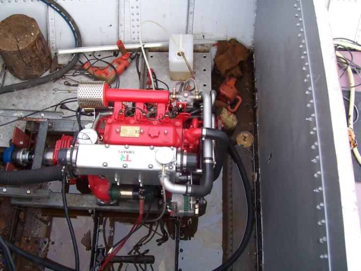

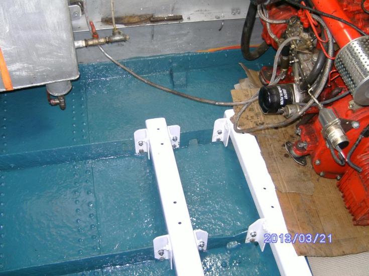

.Waarschijnlijk,is het jullie opgevallen dat,bij het inbouwen van de motor,het nogal vies was onderin.
De binnekant van de schuit zat vol roest koolteer enz ,je kan dan alles laten stralen,maar dat is ook nogal wat.
Ik heb de zaak dik in de lijnolie gezet,ieder jaar opnieuw.
Nu heb ik dus de zaak schoongemaakt,van de winter lekker steken en schrappen,motortje ff opgehangen,en opzij.
Flink met de borstel aan de gang, stofzuiger en alles wegzuigen.
Daarna met een kwast met tinner er overheen,ventilator er boven en blazen maar,tot dat alles droog is.
Dan alles dik in de aluminiumverf,met de tinner heb ik dus de laatste teer verdeeld en uitgesmeerd,en alleen met de aliminiumverf,kan je dit afdekken.
Dan alle verf resten die ik nog had staan,bij elkaar gedaan, en dat werd dus een aardig kleurtje.
En zeg nou zelf,je ziet het verschil,en makkelijk schoonhouden.
.Het zal best wel niet zo mooi blijven,maar nu haal je toch wat eerder wat lekolie of condens water weg met een dot of lap.
gr Paul

Re: Mijn Leidsebok
Hoi Paul,
Dat ziet er weer gelikt uit 8)
Gr Wim.
Berichten: 527
Re: Mijn Leidsebok
Ja Wim vind ik zelf ook, als ik zo die foto bekijk.
Ik had wel heel erg het weer mee de laatste weken,geen druppel condens aan het staal.
Temperaturen ondernul ,droog, en het water onder het vlak net iets warmer.
Voorlopig laat ik de zaak met rust,voordat ik de motor er weer opzet.
Het vaarseisoen is dus nog niet begonnen voor mij.
gr Paul

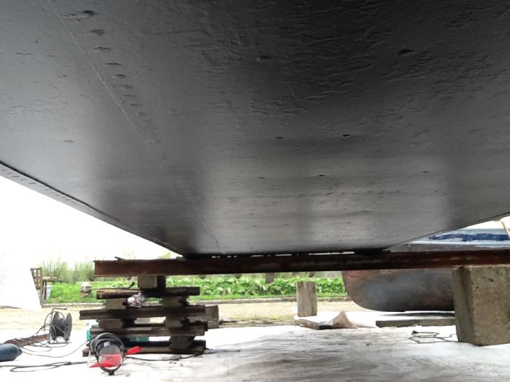

Wie heeft er ervaring met-Intertuf- van International scheepsverf?
gr Paul
Berichten: 2149
Re: Mijn Leidsebok
Het is alweer heel wat jaren geleden, maar ik heb het aan de binnenkant van mijn vooronder en machinekamer gesmeerd. Dat ziet er nog prima uit.
meester
Berichten: 320
Locatie: loosduinen
Re: Mijn Leidsebok
Bericht door meester »
paul,
ik heb na een probeerseltje vorig jaar mijn hele schuit in de intertuv gesmeerd. een paar lagen primer en daar overheen de antifouling.
bovenwater heb ik afgewwerkt met enkele lagen intersheen 579. dit brand lekker in de primerlaag en is zijdegalns. ziet er prima uit
Re: Mijn Leidsebok
careljan schreef:Het is alweer heel wat jaren geleden, maar ik heb het aan de binnenkant van mijn vooronder en machinekamer gesmeerd. Dat ziet er nog prima uit.
meester schreef:paul,
Als ik zoiets lees denk ik altijd aan een reclameslogan van een schildersbedrijf uit mijn woonplaats; 'Verven kan iedereen, maar schilderen is een vak!' Waarschijnlijk is de verf er met de meeste zorgvuldigheid op gestreken, maar smeren suggereert anders. :mrgreen:
Berichten: 527
Re: Mijn Leidsebok
Ik heb er de Intertuf lekker opgerold,en de randjes eerst met de kwast ingesmeerd.
Schilderen is een kunst,en ik ben echt geen schilder.
AfbeeldingAfbeelding[/url]
Maar het ziet er wel lekker naar mijn zin uit.
gr Paul

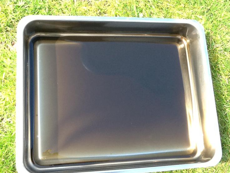

Deze week olie ververst.
Motor leeglaten lopen in een RvS bak,dan overgieten langzaam,en bij de laatste olie de bak schuin tegen het zonlicht houden.
Je ziet dan of er veel metaal deeltjes in de olie zitten,de deeltjes die door het filter gaan zie je zelfs nog glimmen.
Niet doen bij olie uit je koppeling want dan schrik je. :D
