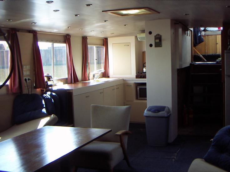

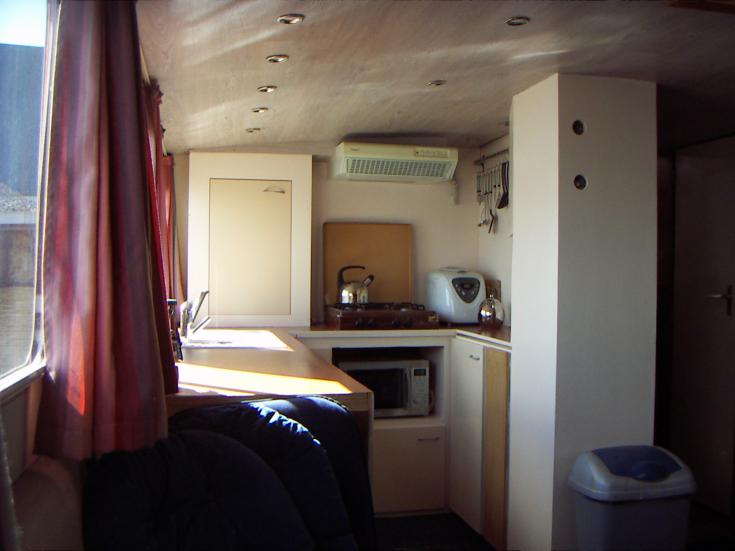

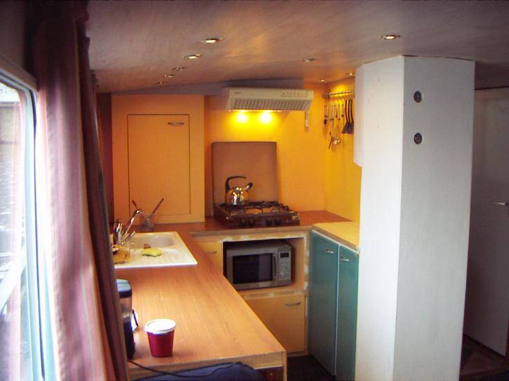

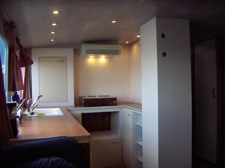

We kunnen bijna de keuken weer gebruiken.
En wat je niet ziet is ook nog niet gedaan . :mrgreen: :mrgreen:
Gr Louis
Ziet er netjes en strak uit hoor. :)

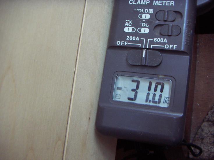

Schatje moest vandaag werken dus ik ook maar aan de gang.
Alle rotzooi opgeruimd en de stofzuiger draait overuren en dat was aan de zonnepanelen ook te zien .
Dit is wat de panelen nu leveren .
Eigenlijk geen weer om binnen te werken .

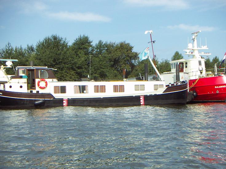

Vandaag kon ik niet naar de meeting en ook niet mee varen met mijn Scoutingvrienden, mijn dekschuit is gejat :(
Toen ik even poolshoogte ging nemen in de Aakvlaai zag ik de jeugd vrolijk rondzeilen en warempel, de Aqua Domus ligt er ook!
edit: op de foto niet heel goed zichtbaar, maar het witte streepje op de achtergrond :wink:

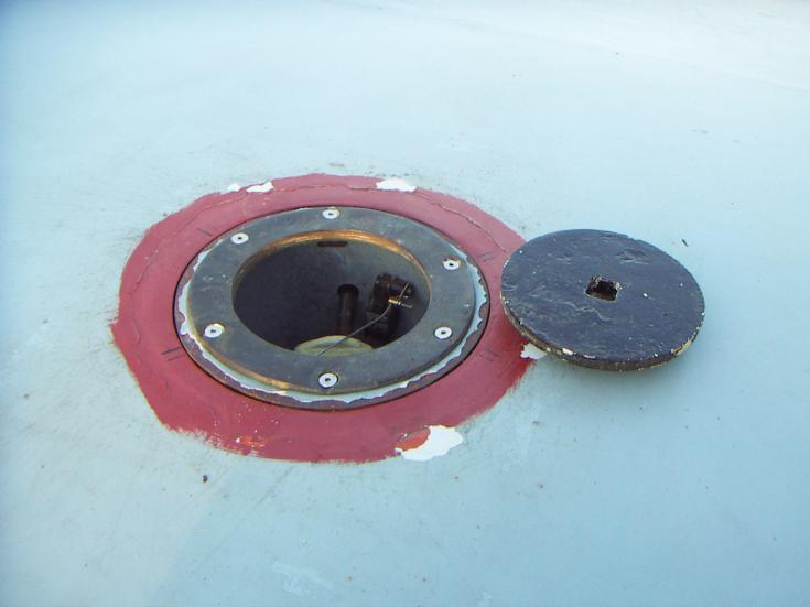

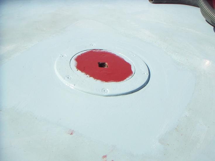

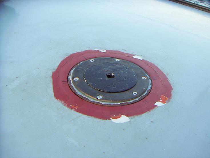

En het gat is dicht.
In de tuin licht al jaren een oude pompenkokerdeksel van de Martin , het schip waarop ik geboren en getogen ben.
En nu mocht hij weer aan het werk .
Hopelijk morgen mooi weer want nu moet de schilder aan de gang.

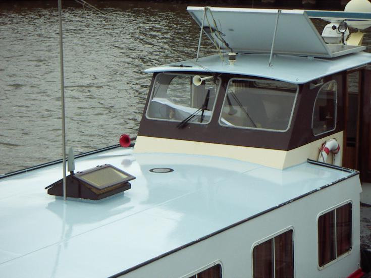

Aqua Domus
Berichten: 389
Bericht door Aqua Domus »
Dat schilderwerk is best gelukt .Alles in kleur bijgewerkt en dan het hele roefdek nog een keer.
Nu binnen de laatste loodjes .

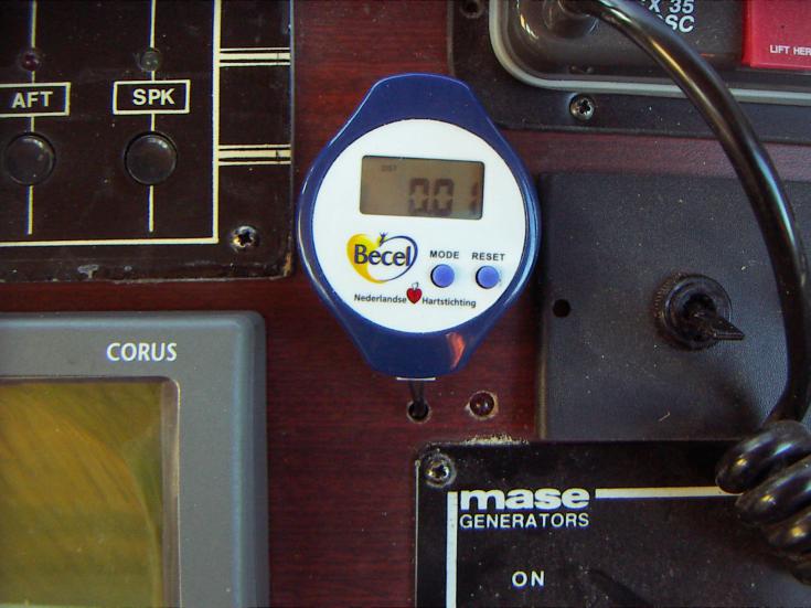

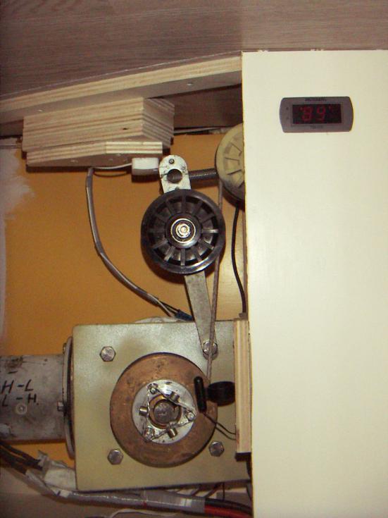

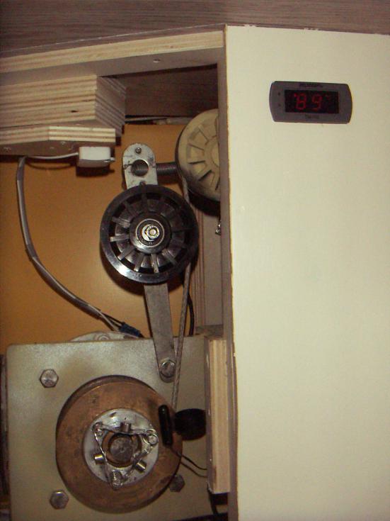

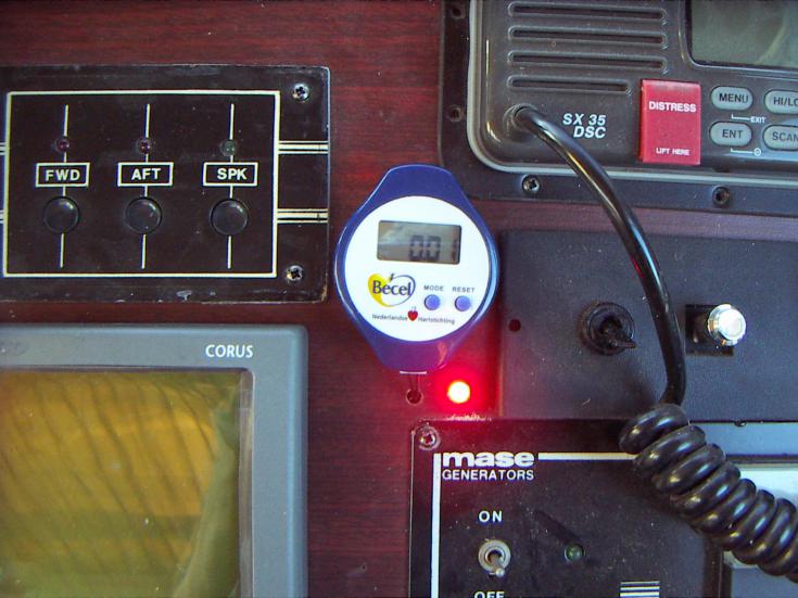

Onder het mom keep it simpel en betaalbaar ,de eindschakelaar er op .
Zo hangt de paal in het touwtje .
En zo staat hij op de grond en hangt alleen het getijdenblok erin .
Op de as 3 magneetjes die langs een rietcontact draaien voor het telwerk .
Het klokje boven in is de boiler temperatuur .
Het meest eenvoudige telwerk wat er is en deze was zelfs gratis .
En zo staat de paal op de grond .
Als het lampje aan gaat op het telwerk 10 tikken extra zakken en dan moet het veilig zijn .
Gaat het lampje weer aan dan weet je dat je te weinig speling hebt en kun je nog wat bij geven .
Met een relais kun je dat zelf nog automatisch maken .
Voorlopig vind ik het best zo en gaan we eerst van de zomer genieten .

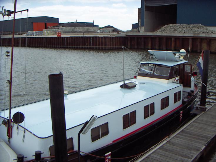

Aqua Domus
Berichten: 389

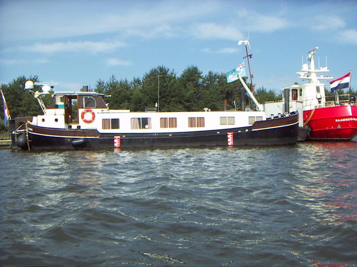

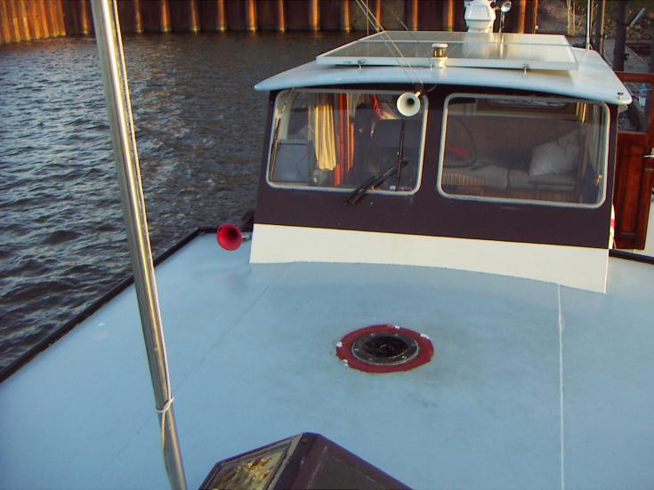

Vandaag is het dan toch gelukt .
Bij de eerste poging kreeg ik ruzie met de weergoden die even mijn verf met water wilden verdunnen .
Nu alleen het zwarte randje nog en we zijn weer netjes .
Gr Louis .

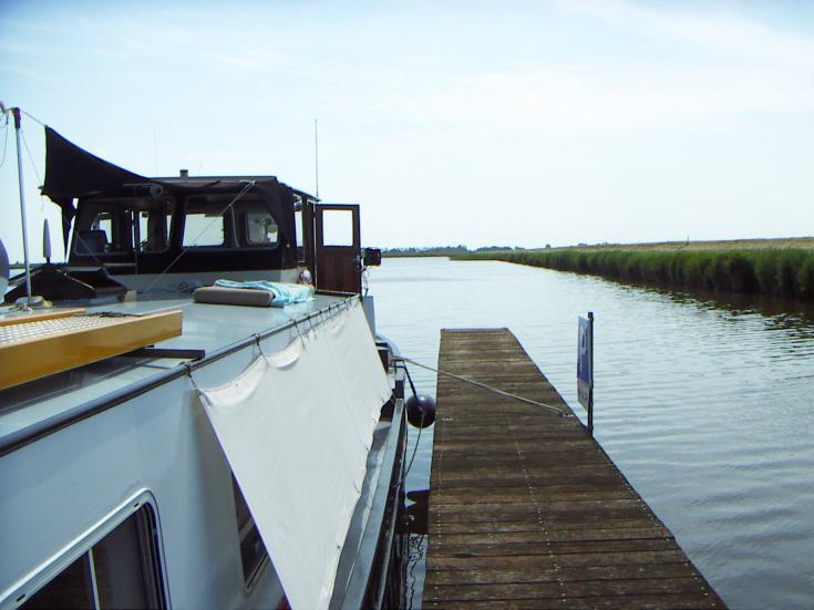

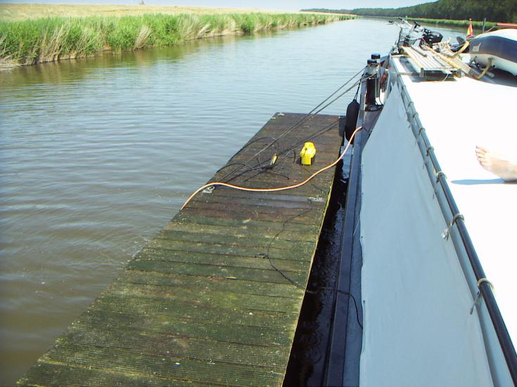

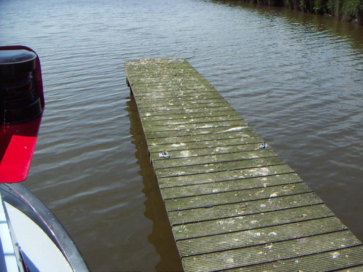

De vakantie zit er alweer op en buiten een afgebroken poot van de zwemtrap geen problemen gehad .
Mooie route gevaren en op hele stille steigers gelegen.
Jammer dat er ook ganzen gebruik van maken.
Maar daar was een oplossing voor , en met dit weer is met water spelen altijd leuk .
Kosten een uurtje maar daarna 2 dagen aan een schoon en niet stinkend steiger gelegen .
Gr Louis .

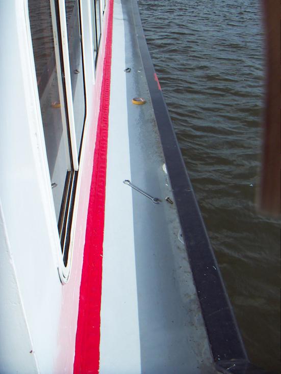

En voor ik er de slijptol inzet wil ik graag jullie mening erover weten .
Ik kan de loopruimte in het gangboord van 25 naar 32 cm vergroten .
En je kan dan ook veel beter rond omdat je voeten niet meer tussen de roef en de boeiing zitten .
Zo is het nu .
En het afgeplakte stuk gaat er dan uit .
Buiten het feit dat mijn loopruimte groter word ,gooi ik letterlijk ook een moeilijk stukje onderhout overboord .
Maar er is geen weg meer terug .
gr Louis
Hoi Louis,
Doen, maar ik zou wel net binnen de gangboord rand een strip terug zetten van bv. 50x5mm zodat je toch houvast hebt met de schoenzool.
Ook zou ik ook de opbouw na de klus van een strook zwarte lak voorzien zodat die meer bij de romp hoort.
