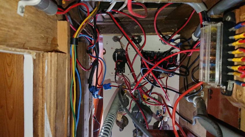

Kabelwoud een beetje uitdunnen. Was zoiets:

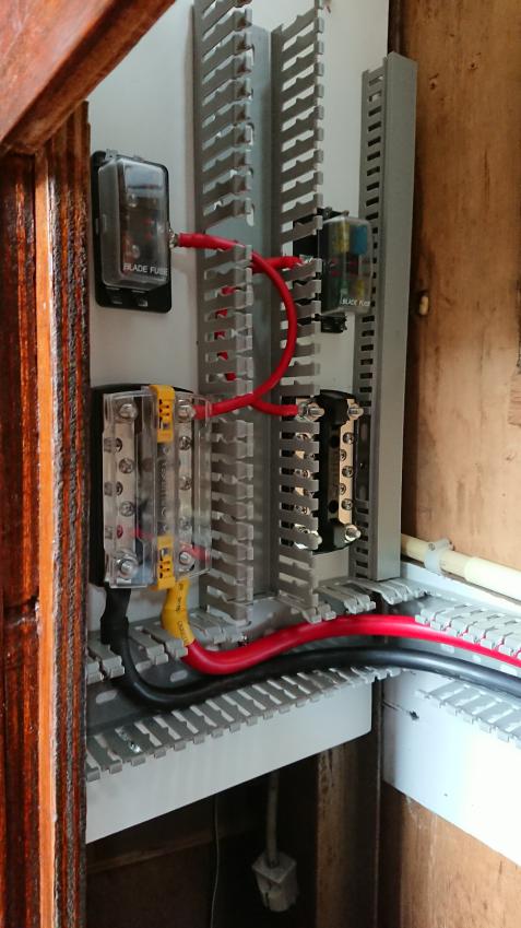

En wordt zoiets:

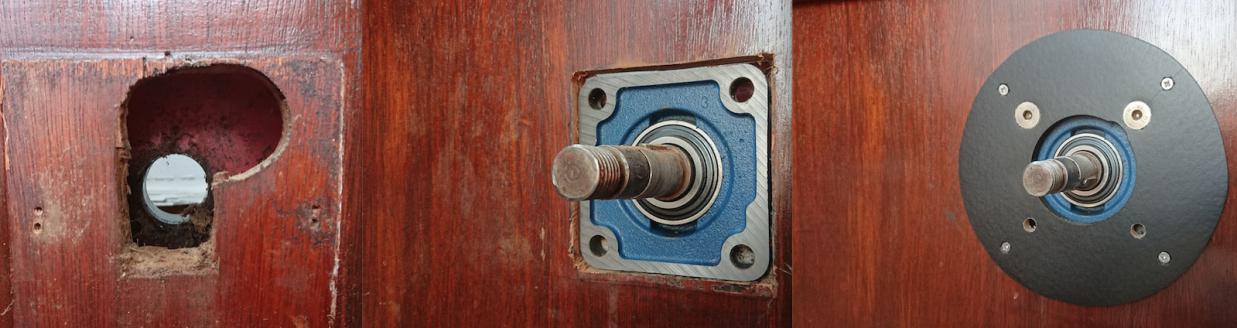

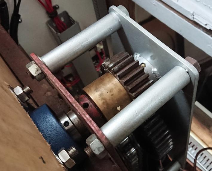

De besturing van het bootje is een charmant stukje huisvlijt met tandwielen, kettingen en assen. Voor de overbrenging naar de roerkoning is een stuurhuis van een vrachtwagen gebruikt. Waarschijnlijk dezelfde vrachtwagen als waar de motor uit komt
Neemt allemaal veel ruimte in maar is redelijk bomvrij en ik vind 't wel leuk oldschool. Bovendien meer 'roergevoel' dan bij de hydrauliek op mijn andere bootje. Alles is netjes gelagerd behalve de stuurwielas; die draaide in bussen. En die waren na al die tijd uitgelubberd. Voorlopig maar even zo opgelost.

dit ziet er heel erg bekend uit moet ik zeggen. Onze Wodan heeft hetzelfde stuursysteem en op onze Odilia was het ook zo, met van die asjes met tandwielen in bussen met een smeergaatje.
Dat heb je mooi opgelost met dat lager...
Bij Odilia had de bus aan het tandwiel het meeste speling omdat die praktisch nooit gesmeerd werd denk ik , dan heb ik op de as een blokje van zelfsmerend brons geplaatst om de as weer wat naar beneden te drukken en de speling wat te verminderen...
groetjes, Dirk

Wat grappig. Zou het dan toch seriewerk zijn, of deed iedereen elkaar toen ook al na
Wil het later nog een keer netjes maken met langere asjes en 4 van die flenslagers. Maar voor nu werkt het wel weer even zonder geklapper.
