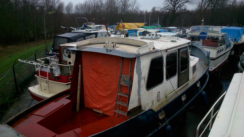

Beenhakkerkotter "Onze Jan"
Zo lag ze van de zomer in het water. ( qua dak)
Gr Willem B :wink:
Vandaag het petje gemaakt en gedeeltelijk met gaspijp afgewerkt.
Moest door de regen afhaken helaas.
Het was echt geen werken vandaag maar het moest wel af.
En dan heb je uiteindelijk toch eer van je werk.
Ik heb wat advies nodig:
De golfbreker is niet best en moet vervangen worden.
Nu heb ik een aantal opties.. :)
1: De golfbreker eraf laten en het dak glad laten.Scheelt hoogte.(bruggen)
2: Een nieuwe golfbreker maken en mastvoet laten staan. En in toekomst een mooie mast plaatsen,voor een steunzeil.
3: Of alleen een mastvoet?
Wat zouden jullie doen? :?
De afwatering doet het in iedergeval voorspoedig.
Gr Willem B
Laatst gewijzigd door WillemB op wo 28 jan 2015 16:14, 1 keer totaal gewijzigd.
Als de golfbreker toch al niet best is...
het heeft totaal geen functie meer....
werk heb je toch al genoeg.....
volgens je vorige gemanipuleerde foto`s....vind ik mooier zonder.
hoogte maakt toch niet veel uit?, je hebt een mastvoet, of is die golfbreker véél hoger?
mijn mening: zonder.
succes
Ik ook.
Zonder golfbreker.
Is veel mooier voor de lijn.
En een mastvoet?
Ben je van plan veel op zee te varen?
Dan zou ik echt voor een mastje met steunzeil gaan.
Ik heb er zelf nooit mee gewerkt maar heb regelmatig gelezen dat het een wereld van verschil is bij een beetje naar zeetje.
Voornamelijk binnenwater?
Laat die mast lekker weg.
Scheelt vaarhoogte en is veel mooier voor de lijn.
En vraag maar aan de schipperse hoe belangrijk dát is. :mrgreen:

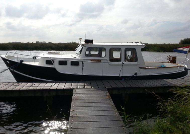

Jongens, bedankt voor de doorslag.
Ik had al wat foto's verzamelt.
Hieronder een foto wat ikzelf erg mooi vind en denk wat jullie bedoelen. :)
Gr Willem B :wink:

Ja dat is inderdaad erg mooi.
Succes maar weer 8)
